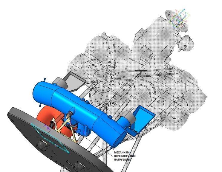

Для выбора температуры воздуха (холодный/горячий) мы используем стандарный ресивер (airbox). Холодный воздух забирается снаружи подкапотного пространства, а подогретый - просто изнутри.
Сначала мы поставили на выхлопной коллектор нагреватель воздуха, но потом отказались от него  в пользу забора тёплого воздуха непосредственно из-под капота. При используемой на Борее конструкции капота и охлаждающих устройств получены следующие величины температур воздуха в ресивере:
(1) При заборе воздуха снаружи капота температура воздуха в ресивере на 6...8 градусов выше ОАТ
(2) При заборе воздуха от нагревателя на коллекторе воздух в ресивере на 17...20 градусов выше ОАТ
(3) При заборе воздуха непосредственно из-под капота воздух в ресивере на 14...16 градусов выше ОАТ
Отсюда следует 2 важные вещи:
(1) Забор воздуха снаружи капота вещь нужная и полезная, так как добавляет от 1 до 2 кВт мощности
(2) Прогрев воздуха под капотом достаточен для предотвращения обледенения карбюраторов практически в любых условиях зксплуатации. Поэтому, если с Вас не требуют обязательного наличия обогрева (как у нас в Канаде), и Вы готовы пренебречь небольшим падением мощности, можно не заморачиваться ни с наружной подачей, ни с организацией специального обогрева.

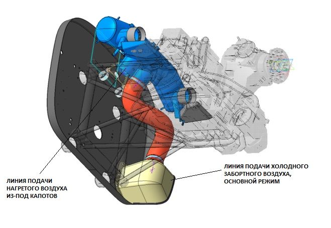

Актуальная версия (одобренная авиационной администрацией Канады) выглядит так, как показано ниже.  Карбюраторы на иллюстрациях скрыты. Практика показала, что воздух под капотом прогревается достаточно для предотвращения обледенения диффузоров (см. пост №440). Система работает так:
(1) При положении управления "Обогрев выключен" воздух в двигатель подается через фильтр снаружи капота.
(2) При положении управления "Обогрев включен" нагретый воздух забирается из-под капота без фильтра. Фильтр не используется, так как данный режим кратковременный.

что скажите по поводу того, что бы фильтровать и горячий воздух ?
Включение обогрева - нештатный режим. Чем больше температура входящего воздуха, тем ниже мощность и КПД. Данный режим нужен, чтобы предотвратить образование льда. И ещё: условия, при которых наиболее вероятно обледенение карбюратора, мало сочетаются с запылённостью 🙂
При желании, мотор можно обвешать фильтрами и прочими приблудами - только зачем? За 2 года полетов (300 часов) , в том числе в Арктике, я НИ РАЗУ не встречал условий, при которых необходим был бы обогрев, ни на земле, ни в небе. И если бы не обязательное требование канадских властей (и немного очка, например, почти-невероятное-но-возможное полное обледеневание воздушного фильтра снаружи), мы бы не использовали "горячую" линию вовсе.
Однако, если считаете необходимым фильтр для горячего воздуха - ставьте, хуже не будет.
