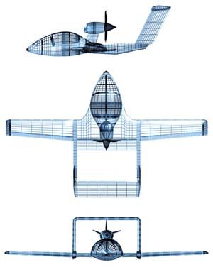

Идея самолета (а, затем, семейства самолетов) интегральной компоновки (или с несущим фюзеляжем) зародилась в далеком 1989 году на Авиасалоне СЛА-89 в Риге.
Долго она вынашивалась, пока не превратилась в Проект, который, видимо, пора вынести на обсуждение уважаемых участников форума.
Многое по проекту можно узнать из статей, опубликованных в АОН:
http://www.aviajournal.com/arhiv/2003/01/08.html
http://www.aviajournal.com/arhiv/2003/02_1/13.html
Среди тем для обсуждения могут быть:
-особенности аэродинамики;
-компоновка;
-конструктивно-силовая схема;
- ЛТХ;
- варианты и модификации;
- цены, покупатели, рынки, условия эксплуатации и многое другое....
Нам интересно мнение каждого участника форума, и на каждый вопрос я постараюсь ответить,
... тем более, что в текущем году мы, таки, начинаем переходить от теории к реальному делу - созданию опытной машины в двухместном варианте под Rotax-912 (914) или другой 100...130-сильный двигатель.

Не понимаю смысла установки движка на пилоне :-/
Самолет может иметь вполне отличный вид, если интегрировать позорный пилон с движком и фюзеляж в одно целое, причем движок нужно опустить гораздо ниже, практически до горизонтали фюза. Оперение тоже доработать, слишком высокое оно у Вас.
В таком виде как есть оценка по дизайну - тройка с минусом.
Сами посмотрите проекции из представленных Вами материалов, мягко сказать они стремные :-?

Я вижу, что там закрылок щиток. Ни кто не мешает подать движок на 500мм назад, будет только лучше.
Красивее веретенообразного тела еще ничего не придумали :IMHO Рубленные формы как на F117 не в счет ;D
Назад-это вперед по полету? Или назад к оперению? видимо все же вы имели ввиду первый вариант.  Но винт видимо специально отдален от задней "полусферы" фюза и приближать не стоит. Да и шума поменьше в кабине. а делать ниже(и ближе)-делать выше шасси, и затенять винт
Ближе к оперению нет смысла.

Я большой противник подобной схемы. Вот мои аргументы:
1. Экипаж расположен далеко впереди центра тяжести самолета. При полете с одним или двумя пилотами разница в положении центра тяжести будет значительной, что потребует увеличенной площади ГО. Это добавляет сопротивления и веса.
2. Использование шасси с передней стойкой проблематично на этой схеме. Если расположить основные стойки с нормальным выносом относительно ЦТ самолета с 2-ми пилотами, то когда они выйдут из кабины, самолет упадет на хвост. Если же расположить колеса с большим выносом, возрастет нагрузка на переднюю стойку, что потребует еще увеличения ГО для того чтобы можно было удержать переднее колесо на взлете и посадке. При взлете с мягкого грунта, учитывая этот фактор, а также то что ось тяги достаточно высоко, переднее колесо будет зарываться в грунт. При посадке еще хуже - сопротивление при качении колес увеличит и без того большую нагрузку на переднюю стойку, что увеличит зарывание - торможение и следовательно вертикальную нагрузку на стойку и так далее до ее поломки.
3. Двухбалочная схема тяжелее и сложнее чем просто схема с одной хвостовой балкой под винтом, к тому же в предлагаемой схеме винт расположен достаточно высоко.
4. Вертикальная компоновка спорная - для того что бы создать достаточный посадочный угол для крыла, основные стойки должны быть высокими. Передняя стойка тоже, что усугубляет  проблему описанную в предыдущем  пункте.
5. Размещение  СУ на пилоне увеличивает вес и сложность конструкции.
Установка винта на пилоне имеет не только недостатки, но и достоинства.
Главное,  при этом варианте минимизируется интерференция между воздушным винтом и другими частями самолета.
Оперение поднято ровно настолько, насколько нужно, чтобы предотвратить попадание ГО в струю от винта.
