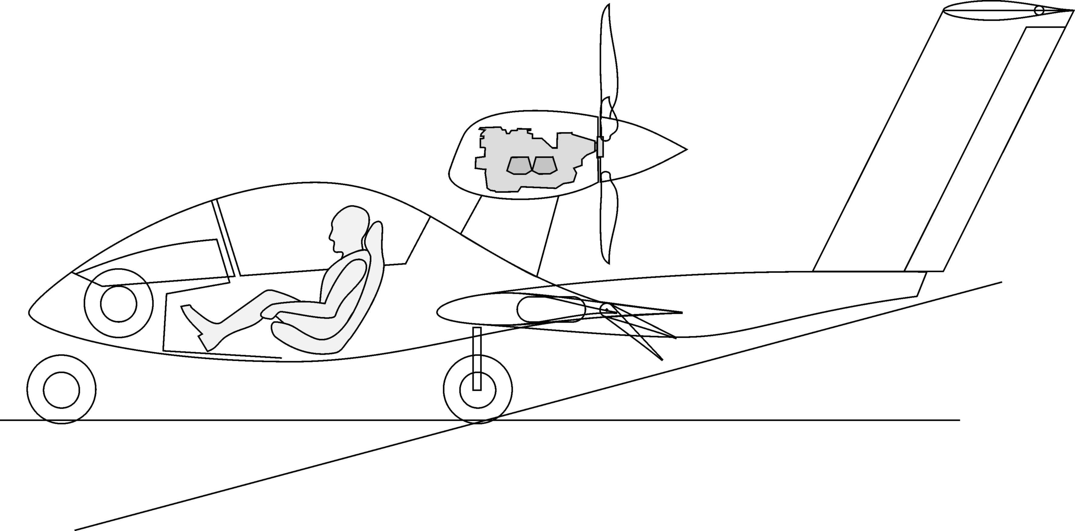

Схема позволяет создать гидросамолет путем замены балок на поплавки, см. рис.
Удачная, на мой взгляд, компановка. В таком варианте - во многом выиграет схема. Ну, разве что, немного по гидродинамике, подкорректировать Вам её придётся - но схема, (ещё раз повторюсь) на мой взгляд удачна.
... продолжаю...
4. Вертикальная компоновка спорная - для того что бы создать достаточный посадочный угол для крыла, основные стойки должны быть высокими. Передняя стойка тоже, что усугубляет  проблему описанную в предыдущем  пункте.
Может и так, если считать стойку менее 0,4 м  высокой.
На рисунке (апрель 2002 г.) посадочный угол 15[sup]0[/sup], высота основных стоек 380 мм.

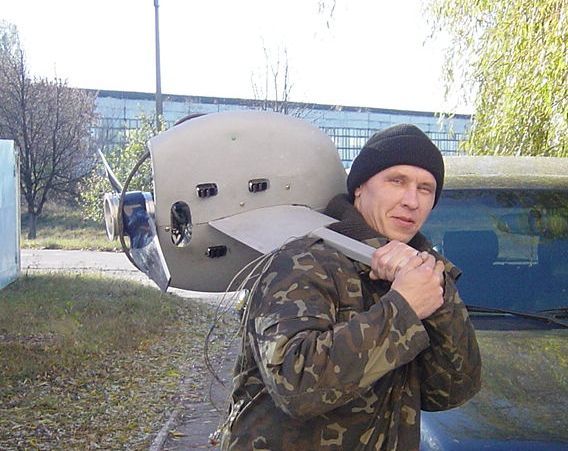

у размещения СУ на пилоне есть и плюсы (недаром у сотен типов самолетов из большой авиации двигатели стоят на пилонах).
1. Наиболее эффективные участки лопастей работают в, практически, невозмущенном потоке - минимальный шум, максимальный к.п.д. винта.
2.Верхняя поверхность фюзеляжа и закрылка остаются аэродинамически чистыми.
3.Пилон гасит вибрации от двигателя (подтверждено опытным путем) .
4.При установке другого типа двигателя минимальны изменения в конструкцию самолета.
5.Замена двигателя в сборе с другими агрегатами силовой установки включая пилон может занимать 15...20 минут
   см.фото
    30,8 КБ · Просмотры: 216
    58,9 КБ · Просмотры: 203
Ох, Александр!
С чего бы это мне начать повежлевее.  🙂
Можно с крайней твоей картинки. Все еще хуже, чем я думал. 🙁
1. Или я не построил не одного самолета, или это мне не принесло ни капли опыта, но что то не то и в продольньной компановке. По моему, ЦТ самолета будет в районе передней кромки крыла. К тому же основные стойки ты расположил под 16% САХ. Ты говорил о продувках модели этого самолета. Где рассположен фокус самолета?
2. Даже если ЦТ расположен около передней кромки крыла, расстоянее от него до пилотов ОГРОМНОЕ, что приведет к ОГРОМНОЙ разнице в положении ЦТ самолета с 2-мя и 1-м пилотом, не говоря уже о пустом самолете. Обычно, в такой схеме стараются разместить экипаж как можно ближе к крылу, добиваясь приемлемой центровки, размещая впереди переразмеренный (нужен балансировочный груз в носу) аккумулятор.
3. Я не представляю себе приемлемый механизм уборки переднего колеса. Наличие огромного объема для передней стойки впереди фюзеляжа увеличивает омываемую поверхность и ухудшает путевую устойчивость, что приводит к необходимости увеличения ВО (еще сопротивление). Все это сводит на нет идею уменьшения сопротивления за счет ламинарного обтекания фюзеляжа. Кстати, ламинарным обтекание фюзеляжа будет лишь по верхней части до стыка фонаря. Стыки створок передней стойки сделают поток турбулентным по низу начиная от носа. Да и то, летом, все станет турбулентным за пол часа полета из за убитых  🙁 мошек.
4. Посадочный угол можно сделать еще больше, если еще укоротить хвостовые балки, которые и без того короткие. Это привело к наличию огромных ВО. При увеличении длинны хвостовых балок, площадь оперения можно уменьшать значительно, т.к. устойчивочть будет повышать демпфирующий момент, величина которого растет в квадрате от расстояния до ЦТ.
5. Даже на картинке видно, что вместо 2-х балок под винтом вполне пройдет одна балка. Аргумент, что они могут быть поплавками сомнителен, как и вся схема такого гидросамолета. Кто летал на гидросамолетах, подтвердит, что при выходе на редан воздушный винт, в такой схеме, будет работать как водяной  🙂, что затрудняет выход на редан и сокращает ресурс воздушно-водяного винта до одного летного дня. Вода будет просто литься через крыло в районе поплавков, при выходе на редан.
6. Эффективность закрылков, наверно, будет выше на пару процентов при работе балок как концевые шайбы, но что мешает просто установить эти шайбы вместо балок?

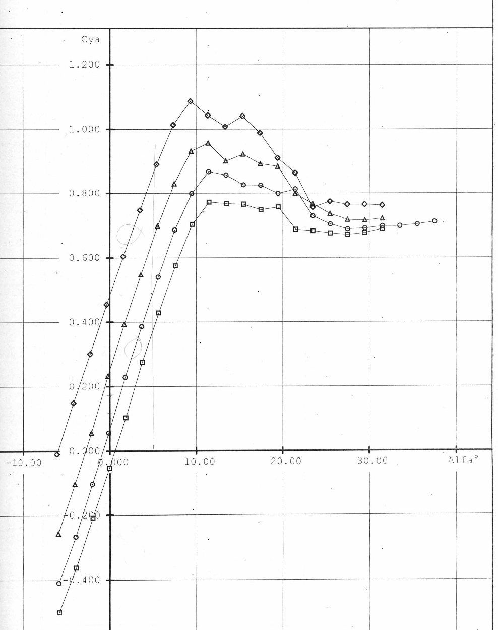

На фюзеляж приходится около 2/3 подъемной силы.
Ну и какую подъёмную силу создаёт фюзеляж на скорости меньшей скорости звука?
Зависимость коэффициента (отнесен ко всей площади системы "Ф+К") ПС от угла атаки при углах закрылка -10, 0, 15 и 30 градусов.
    96,3 КБ · Просмотры: 203
Из рассмотрения графиков,видно,что такой фюзеляж не шибко полезен! Вообще-то,только крыло может иметь Суа вдвое больше,при этом несущая площадь может быть уменьшена вдвое. А ваш ф-ж по-моему имеет площадь меньше,чем собственно крыло....
Также не видно благоприятного влияния ф-жа на alfa крит. Он невелик.
Суа вдвое больше
Обратите внимание на замечание в скобках при расчете С[sub]ya[/sub].
также не видно благоприятного влияния ф-жа на alfa крит. Он невелик.
@КАА   А Вы не обратили внимание, что происходит на закритических alfa?

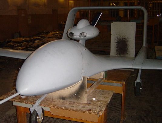

Вы постройте хотя бы один самолет летающий
Будут деньги - построим!!!
Что касается БПЛА, то уже построили и не один.

Не верю. У фюзеляжа слишком маленькое удлинение, что бы так значительно повлиять на положение фокуса самолета.
Такой фюзеляж с наплывами, конечно создаст небольшую подъемную силу (но никак не 2/3 при наличии крыла), но она станет ощутима на больших углах атаки, после того как произойдет срыв на основном крыле, что приведет к кабрирующему моменту и увеличению угла атаки.  🙁 Что касается графика, было бы интересно увидеть его приведенным к площади крыла. Это сразу прояснит роль фюзеляжа. Мне кажется, максимальный Су не будет сильно отличаться от обычного самолета. Наличие же наплыва на фюзеляже, увеличивает омываемую поверхность (еще сопротивление) и сдвигает начальную область срыва с корня крыла к его концу, что приводит к резкому сваливанию на крыло.

Обратите внимание на замечание в скобках при расчете Сya.
Обратил,потому и заметил,что крыло с вдвое меньшей площадью,может обладать той же несущей способностью, что и ваша система.
Тоже обратил. Там всё не плохо! Но и с обычным крылом можно добиваться аналогичных результатов.
