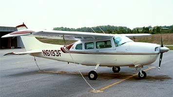

Вот эта Цессна 172, с континенталем в 310 л.с, оснащенным компрессором имеет скорость 380км/ч на 5200м.

Да какая разница. Ошибся. 210 Цессна

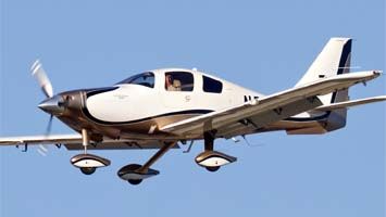

А эта 4-х местная  Cessna 400,  435 км/ч при 310 л.с
Если убрать этот "вихревик" с носа, сделать шасси убирающимися,  скорость будет еще больше.

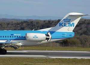

Конечно. Скоростной поток от винта омывающий фюзюляж-увеличивает лобовое сопротивление, а подъемную силу крыла, вопреки распространенному заблуждению не увеличивает(в данной конфигурации)
Можно ли самому надуть парус на своей лодке?
Реверс тяги знаком?См фото.
Точно так же поток от винта тянущего вперед, омывая фюзюляж тянет фюзюляж назад, больше, нежели было бы без обдува.-простите за такой примитивизм.

Технические Характеристики Cessna 400
    Пилотов 1;
    Максимальная скорость - 435 км / ч;
    Высота полёта - 7,620 м;
    Расстояние для взлёта - 579 м;
    Расстояние для посадки - 792 м;
    Скороподъёмность на уровне моря - 427 м/м;
    Дальность полёта - 2,315 км;
    Максимальный вес - 1,633 кг;
    Взлётный вес - 1,633 кг;
    Посадочный вес - 1,551 кг;
    Вес без топлива - 1,497 кг;
    Вместимость топлива - 278 кг;
    Вместимость груза - 329 кг;
    Высота 2.74 м;
    Длина 7.72 м;
    Размах крыла 10.91 м;
    Стандартная вместимость 4 человека;
    Производитель двигателей: Teledyne Continental;
    Модель TSIO-550-C (1);
    Мощность 400 л.с.;
    Время наработки на ремонт 2000 ч

В конфигурации С-400 как раз увеличивает! В этом легко убедиться слетав на сваливание с малым и полным "газом".
  Скорость сваливания на полном газу в большей степени меньше  не из за обдува, а из за того, что при задратом носе(угол атаки 12-16 град) часть массы самолета уравновешивает тяга винта. При 300-360 сильных двигателях -эта величина может быть солидной.
фюз слишком широкий в этой конфигурации, для того чтоб поток от винта хоть как то способствовал увеличению подъемной силы
