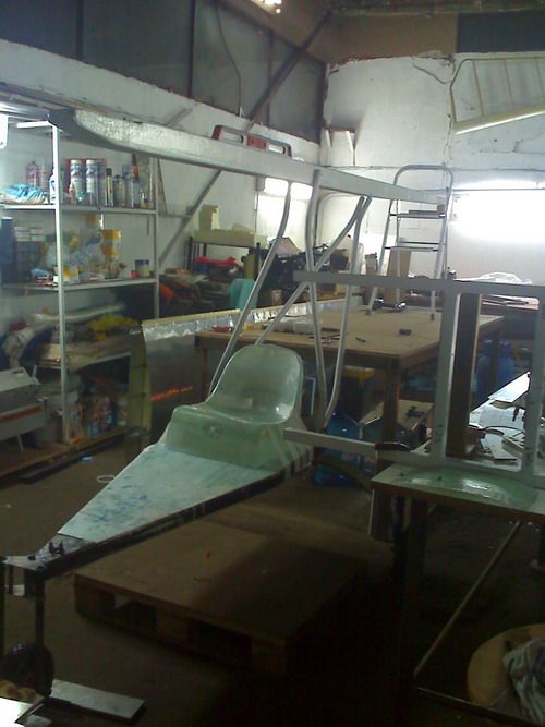

Продолжили работу после праздников.Прикинули как будет выглядеть фюзеляжная ферма.Поставили "горшок" вместо седушки-в перспективе совместим с ним бак.На очереди-доделка рулевых поверхностей.

Да мне самому не нравиться ! Но Генеральный так решил оставить.
Я потом все равно переделаю. 🙂

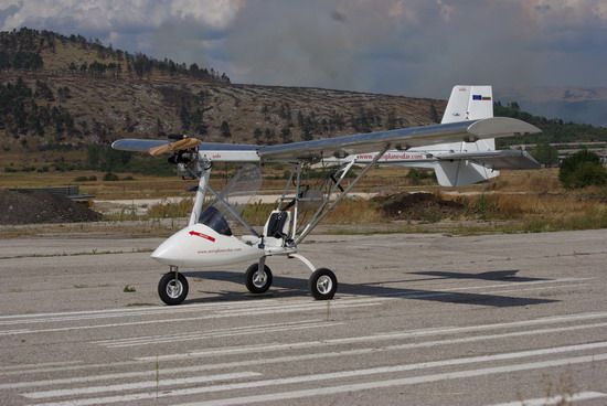

Ну вот,по прошествии года и еще немного времени,проект "Соло" реализован.Прошу прощения,что долго не выкладывал информацию-хотелось дойти до осязаемого  результата. Самолет облетан,прошел программу испытаний и начат выпуск серии 🙂
Как и обещал,самолет будет предлагаться как КИТ-набор.
