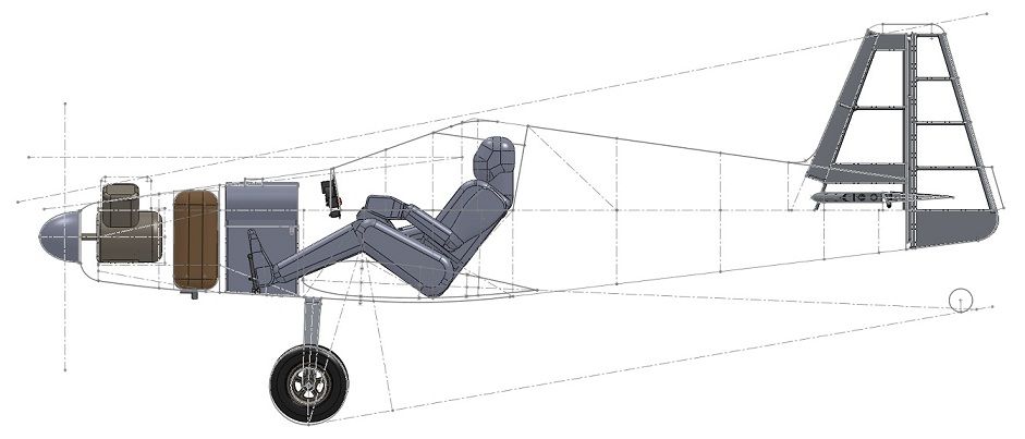

...Накидал тут не большую табличку предполагаемых ЛТХ возможно кому то будет интересно.
Вес пустого с разными двигателями будет отличаться. К сожалению, данные из официальных источников нельзя назвать точными, например B&S указывает 35кг, а реально - 39кг (без глушителя). Кстати, у них в этой серии максимальная мощность 24 л.с.
С двухтактниками ИМХО таки привлекательнее выглядит
Всё зависит от того кому и что нравится. Кому то привлекательна скорость, а кому то дальность. Дело вкуса...
Сам изначально склоняюсь в сторону 4-х тактника так как он получается несколько дешевле и проще.
Спинку я тоже наклонял градусов до 35-и - 40-а. Проблему это не сильно решает...
Не знаю, у меня как то нормально получается...
Посмотрите, где то на эскизе было видно как проходит лонжерон.
  Возможно пропустил, скорость сваливания 77 км/ч без механизации?
   А в целом - очень заманчиво, особенно три первых варианта. 🙂 Но если верить Коломбану, то использовать Хонду нет смысла, т.к. цена и мощность сравнимы с B&S, а вес Бригса меньше килограмм на 5-7.

Абсолютно с Вами согласен, что дело вкуса, но согласитесь и Вы, что для маршрутов низкоплан с глубокой посадкой пилота - не лучший вариант сам по себе. Вы ведь тоже его "рисуете" больше под пилотаж. Пусть и не сложный пилотаж, но тем не менее. 😉 А варианты посадки я рисовал ога много раз, да и просто примерялся натурально к своему почти собранному фюзу.
Да, вес пустого с разными двигателями будет несколько разным, но где то чуть тяжелее винт, или моторама/капот, а где то чуть больше и тяжелее АКМБ и т.д. Вес указал максимальный, без учета спасательной системы. Стараюсь стремиться к универсальности.
По мощности, тоже указанна минималка. Путем легкой настройки (без перетряхивания двигателя. Категорически против вмешательства в нормально работающие серийные изделия), можно пару лошадок добавить. Это что касаемо 4-х тактников.
Да, скорость сваливания без механизации. На мой взгляд она лишняя. Усложняет и утяжеляет конструкцию. Появившиеся положительные моменты на мой взгляд себя не оправдывают.
К сожалению, до НАШЕГО сознания это "долго доходит".
Тут ведь как, надо увидеть, пощупать, попробовать, посчитать и всё дойдет 😉.
Ну, скажем так, - низкопланы мне нравятся больше.
А маршрутный вариант подразумевает под собой некое загрубление остроты управления по крену и не значительным увеличением качества путем применения увеличенной законцовки крыла. В варианте "аэробатик" законцовки короткие. По тангажу правда особых изменений не предвидится. Единственное, так это то, что в "аэробатике" присутствуют весовые балансиры, в круизнике нет, хотя и там могут быть.
Изначально тоже делал полномасштабный макет. После того как всё устроило, перенес на эскиз. Правда спустя некоторое время он несколько мутировал, но в сторону не большого увеличения. Сейчас что то типа того...

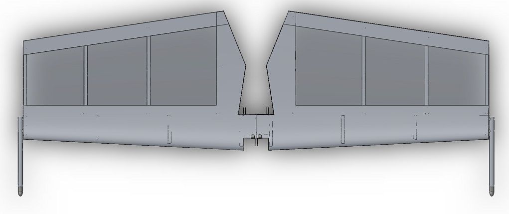

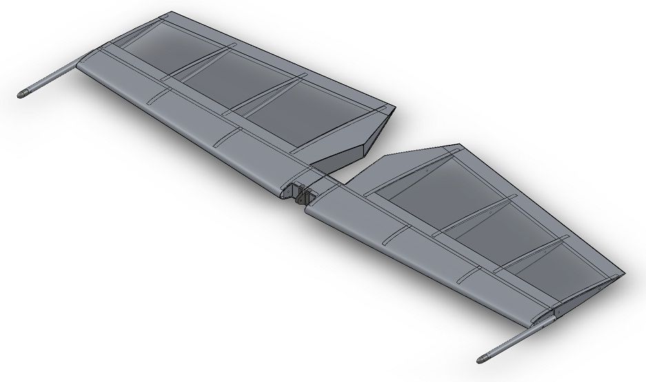

В силу жесткой борьбы за вес и работы над его уменьшением решил все же прикинуть вариант с цпго, благо высвободилось не много времени. Результат порадовал, хоть и был ожидаем. Получилось облегчить Г.О. почти на килограмм. И хотя сторонником цпго не являюсь, но простота и вес подкупают. Появился очередной повод подумать ещё раз и взвесить все "за" и "против".
То что на рисунке обещает быть по весу не более 3,7кг., уже с крепежом и законцовками.
