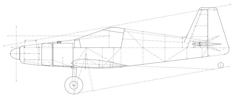

С точки зрения эксплуатации, я бы разместил балансиры на корневых нервюрах, как Яковлев на А-32 и Биди на своих BD.
На эти торчащие штанги, неприятностей нацеплять на земле проще простого.

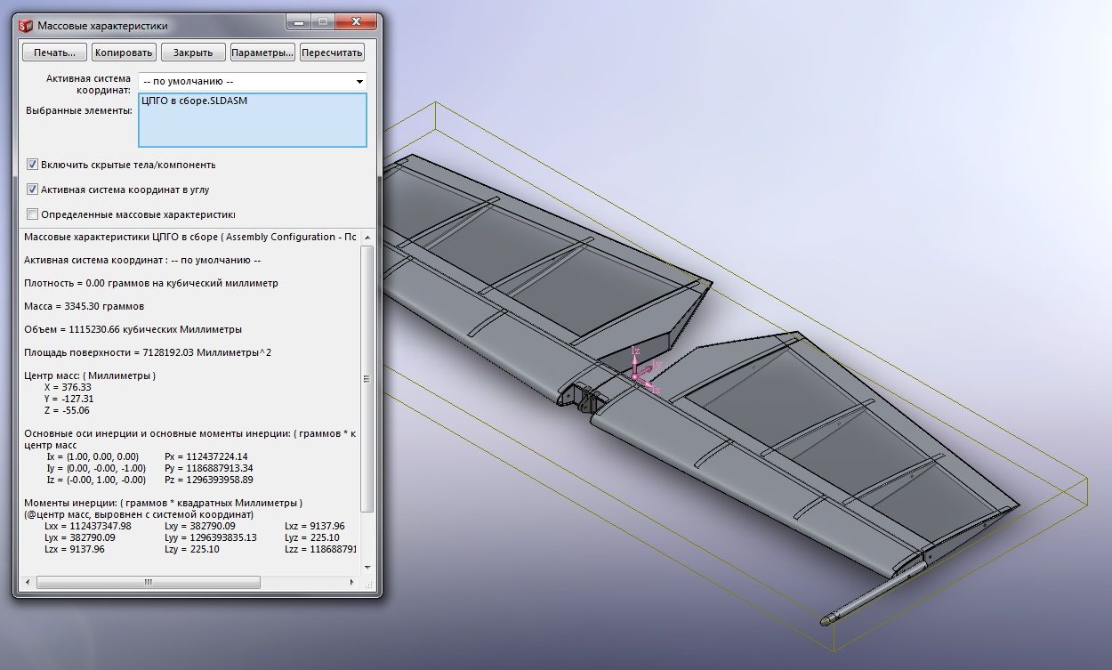

В силу жесткой борьбы за вес и работы над его уменьшением решил все же прикинуть вариант с цпго, благо высвободилось не много времени. Результат порадовал, хоть и был ожидаем. Получилось облегчить Г.О. почти на килограмм. И хотя сторонником цпго не являюсь, но простота и вес подкупают. Появился очередной повод подумать ещё раз и взвесить все "за" и "против".
То что на рисунке обещает быть по весу не более 3,7кг., уже с крепежом и законцовками.
Не забывай, Олег, что при установке ЦПГО, необходимо, для обеспечения продольной устойчивости с брошенной ручкой, поставить на нем сервозагружатель, т.е. поверхность, отклоняющуюся в ту же сторону, что и ЦПГО - при брошенной ручке он будет удерживать ЦПГО в исходном положении; кроме того, этот загружатель используется как триммер РВ.
Однако, в случае ЦПГО, компоновка оперения неоптимальна - куда логичнее, когда ЦПГО представляет собой прямую доску под хвостовой балкой, или на Т-образном оперении. Никаких вырезов, корневых нервюр, и прочих прелестей нет просто по определению - и вес отнюдь, не вырастет.
Согласен, что балансиры у корня более практичные, но и более сложные в техническом плане, против простых трубок на концевых нервюрах, пары наболдашников и двух пар радиусных шайб.
Товарищами уже тоже высказывались опасения на счет этих торчащих рогов, да и сам понимаю, что если что то торчит, то по неволе за него обязательно, что то зацепится.

Так и предполагается. Кронштейн с впрессованными подшипниками крепится на шпангоуте. Выставить его положение перед окончательным закреплением не должно вызвать затруднений.
Балансиры тоже получаются весьма легкими в том виде как нарисованно, именно за счет не малого плеча. Вес балансиров в данном варианте всего 100 грамм.
Sai.D сказал(а):
Проще наверное поставить подкосы как на Юниоре.
Подкосы и не хочу, и не вижу смысла. Не хотелось бы портить аэродинамику. Правда в этом плане торчащие трубки тоже не есть гут.
Владимир Павлович, про сервозагружатель помню, но это и вес, и более сложная компоновка. Как полу мера думал обойтись пружинным загружателем, если всё же решусь на вариант с ЦПГО. Как думаете будет толк от этого?
Да, это тоже понимаю, вес очевидно был бы даже меньше, но не хотелось бы менять схему оперения.
Еще раз повторюсь, что вариант с цпго прикинул в качестве разминки, но если плюсы перевесят, то можно будет применить и его.

100  грамм, Вы  уверены? ;D Ну  тогда  задняя часть  стабилизатора  в готовом  виде  должна  весить  не более  полкило  с учетом  плеча  балансиров. ;D
Да, уверен. На моделе каждый наболдашник весит 104 грамма. То что на картинке на данный момент весит почти  3300 гр. Потому и есть уверенность, что с законцовками больше 3,7кг. ну никак не получится. Но так как ось смещена на 27% сах, а вылет трубок приличный, то вес противовесов получился не большой.

Усилия на ручке при ЦПГО будут намного больше... Соответственно больще  нагрузка на тяги и механизмы...Летал  на  P2008 tecnam c ЦПГО - сразу нацчился работать триммером - там электротриммер. Очень эффективно работает. Но ощущение ,что если захочется полупетлю или переворот скрутить - на ручке будет килограммов 10. Как летает BD-5 с цпго и джойстиком - загадка...
Извините, Михаил - но ответ неверен в корне. Усилие на РУС, при ЦПГО, ни малое, ни большое, а ровно такое,какое заложено конструктором.
Дело в том, что симметричные профили, как правило, применяемые на оперении, безмоментны - а это значит, что центр давления при этом остается на месте при любом докритическом угле и находится на четверти хорды. Нетрудно догадаться, что расположить ось поворота ЦПГО сколь угодно, близко к центру давления, сократив плечо полной аэродинамической силы ЦПГО, а, следовательно, и шарнирный момент - не легко, а очень легко. Кроме того, изменяя передаточное число на механизме упомянутого выше, сервозагружателя, можно очень тонко настроить зависимость нагрузки на ручке от угла отклонения, в т.ч. и создать определенную нелинейность.
Так, что загадку
смело можете считать разгаданной - и не мною.
