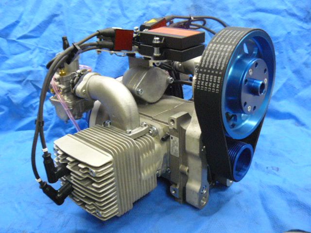

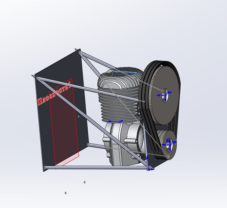

Что касаемо лично меня, то из минусов видится сложный редуктор, а простым он по определению быть не может при такой конфигурации двигателя и выхлопной
На вскидку как -то так.
Выхлопную можно распрямить - оставить только резонатор.
Hirth 3701 ES/VS (100 л.с.), но правда о 115кг., очевидно придется забыть.
Дело в том, что твой сапмолет будет примерно раза в два больше в рынке стоить , если впишется в 115 , чем если не впишется...
И с ресурсом хирта далеко не все в порядке 🙁

P.S. C ресурсом 3701 все впорядке но он весит 70 кг.
Движок я уже купил на ебэее - возможно сможешь его увидеть живьем..
Хотя и не понимаю зачем такая мощность может быть нужна на такой "крохе".
Чтобы вытянуть программу beginner / sportsman..

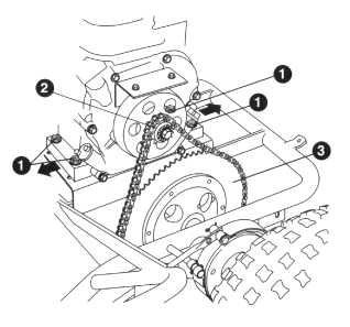

Не, ну так вполне можно. Изначально то разговор был про звездочки и цепи.
Ну об этом пока рано, хотя оно и само собой разумеется. Тут бы склепать уже чего...
Не ожидал конечно, что столько весит. В брошюрке вес указан 45 с выхлопом и карбами, на сколько понял. Остальное наверное редуктор и "кишки" с "жилами" 🙂. А живьем глянуть было бы интересно.

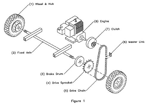

Принципиально ничего не поменяется....
Что мешает на рисунке выше поликлиновый ремень заменить на стандартную картиговую трансмиссию (цепь и звезды)
Уровень исполнения вполне авиационный
И главное оно обкатано и понятно , сколько на данном конкретном движке безопастно часов ходит ....Цепи нужно часто менять - но оно все недорогое и серино производится...

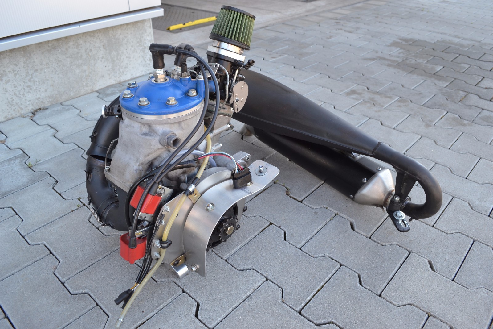

Цепь привода - 1/2 "x 5/16" (428)
Вес - 26 кг
(включительно выхлопная система, система зажигания, сцепление электронный стартер, карбюратор)

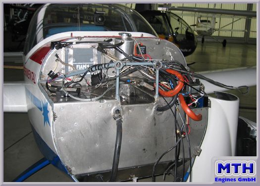

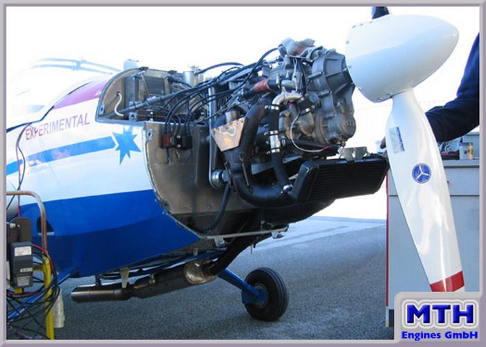

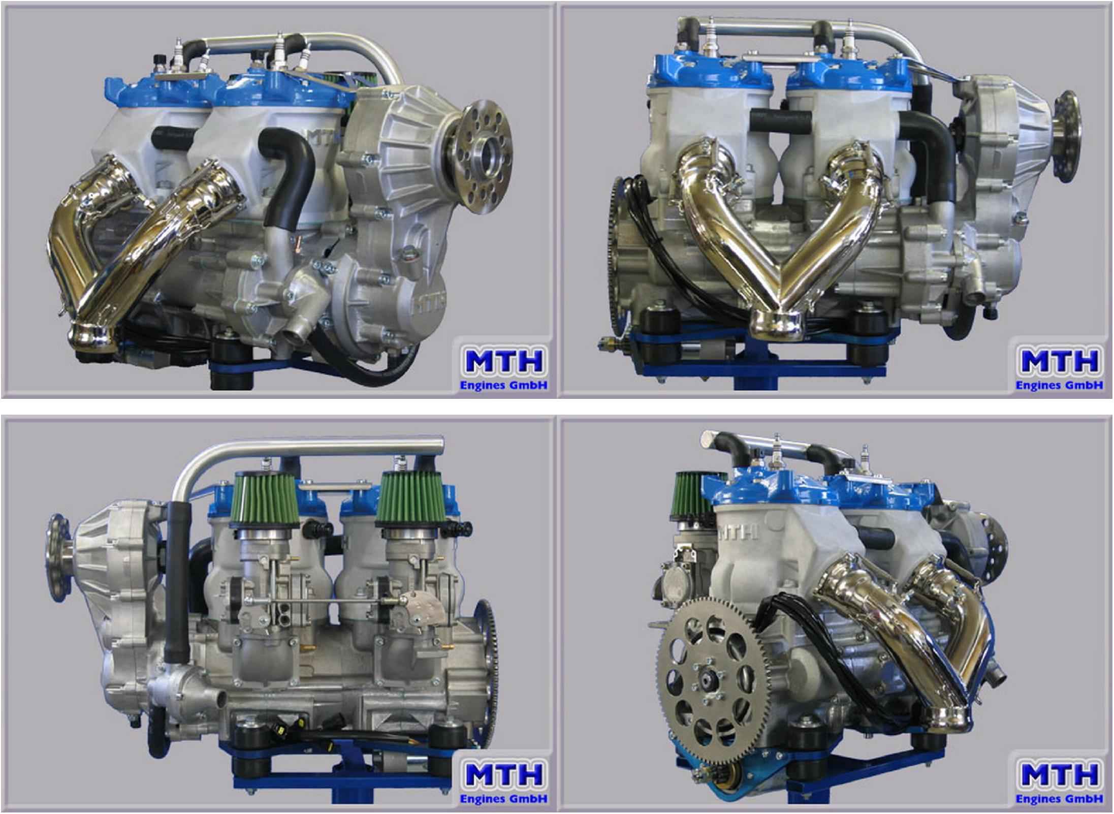

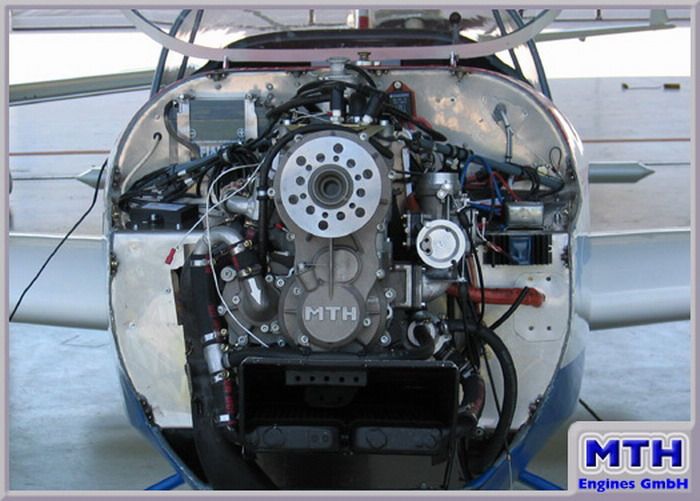

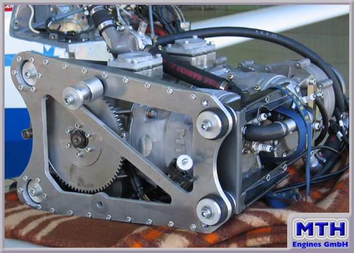

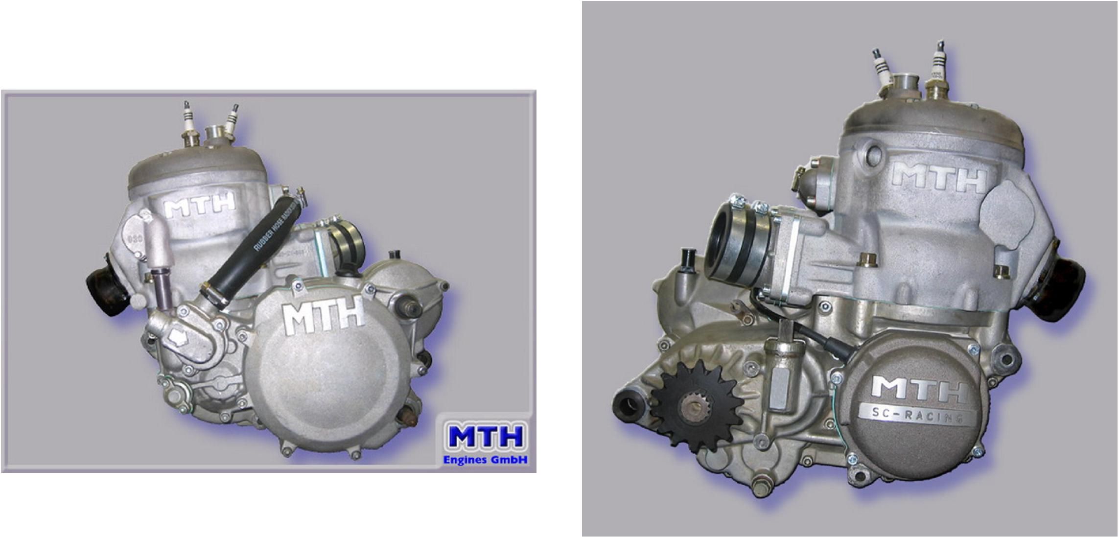

Вообще то класс  моторов, одноцилиндровых, такой кубатуры , как правило двигатели для мотоциклов с коляской, в мотокроссе.
Шасси достаточно легкое и компактное, поэтому и пришли к двухтактникам. Как правило фирмы которые делали такие двигатели для мотоциклов с коляской, брали "низ" - картер, от крупнокубатурных серийных двигателей. Проектировались заново ЦПГ (рабочий процесс), КШМ, с учетом привязки к канве какой либо и вперёд. Из известных - "Забель" этот вот "МТН"
Вот как пример...ЦПГ этой же размерности
- есть там и оппозитная двойка этой же фирмы
отыщу картинку одноцилиндровой версии этого мотора под пропеллер, выложу

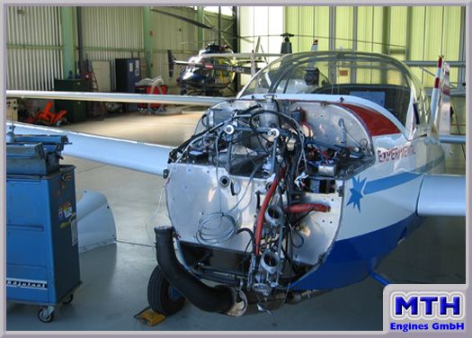

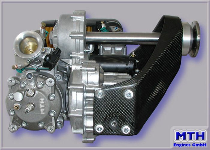

Очень похоже в стиле, конструктиве и исполнении.
А вот самолет на котором это испытывалось.
ПыСы: инфу эту подсобирал 10 лет назад, если мне память со мной не изменяет

В картинге европейском, пришли к этим моторам для того, чтобы уйти от классов (диктуемых международной федерацией) с моторами неподъемной цены.
Народ и ездит в национальных классах не зажатых рамками "большого спорта".
Зная немного российский спорт изнутри (федерацию картинга в России), могу сказать что все спортивные функционеры наши, в этой дисциплине, всё крепко держат в своих руках, мотивация - деньги. От диллеров, до судей. Все живут на этом. О создании национальных классов свободных от импортных моторов и слышать не хотят (на словах конечно всё не так совсем)

Всё же с ременным редуктором мне кажется должно быть проще и легче.

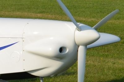

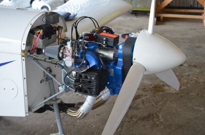

На мой взгляд, если рассматривать двигатель под пилотаж, то на эту роль лучше подходят двухтактники-воздушники за счет своего малого веса и относительной простоты. А как известно, чем меньше деталей, тем меньше вероятность поломки какой либо из них. Опять же, воздушники не имеют сложной системы охлаждения, присущие жидкостным движкам с уймой "кишок".
Еще один плюс в воздушнике, проще организовать систему питания для перевернутого полета, поставив либо мембранные карбюраторы, либо  инжектор.
Если рассматривать не большие мощности, то мне например нравится F-23, при своих 38кг., имеет малые габариты и хорошо компонуется, правда и стоит прилично. Наверняка есть и что то по мощнее, не имею в виду именно Хирт, а в общем...

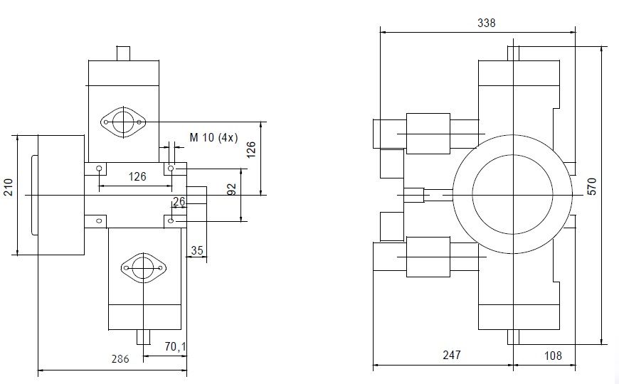

Забыл размеры закинуть. Видится весьма компактный зверёк и всего то за 220 000 деревяных ;D.
