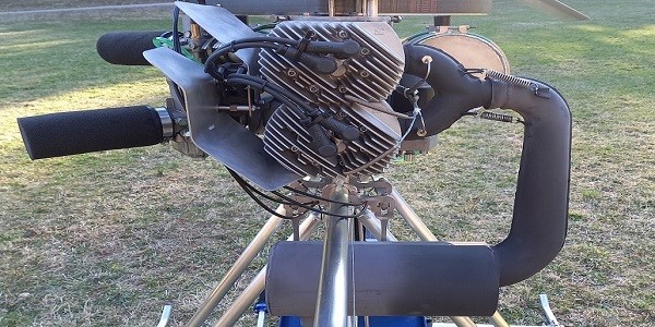

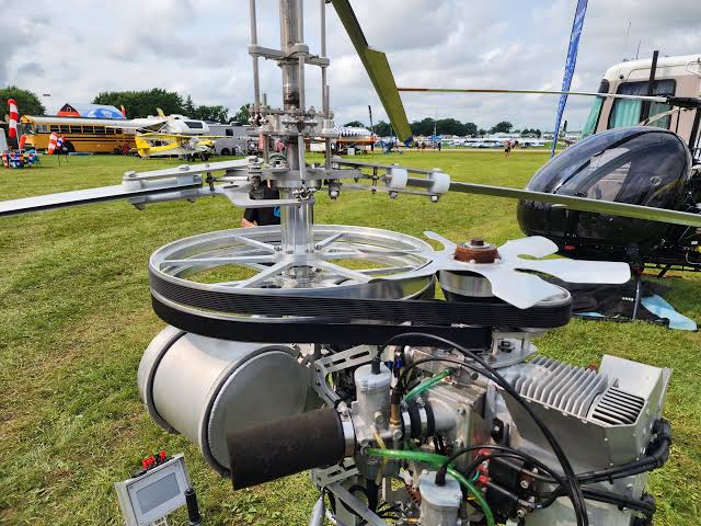

Вертолет sch-2a. Редуктор соосный. На двух поликлиновых ремнях.... Нет слов я бы не догадался так сделать.
Охлаждение.

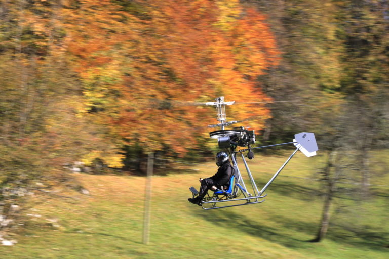

И это даже как то летает
Хоть и говорят что все гениальное просто, страшновато как то. Что то ослабло, попало, перекос - сразу полный отказ, никакого резервирования.
Переделать на зубчатый, профиля 5М, получше будет.
Любые такие игрушки при большинстве видов механических отказов превращаются в орудие для самоубиства. Не важно что сломалось. Редуктор, любая тяга системы управления, любая деталь втулки винта, моторама да хоть даже сиденье пилота. Резервирования нигде нет. Спас системы тоже нет. И профиль полета не способствует вводу БПС.
У Ка-26 тоже нет резервного редуктора, резервной колонки винтов, резервных тяг в автомате перекоса... Ну, как-то справляется...😉
