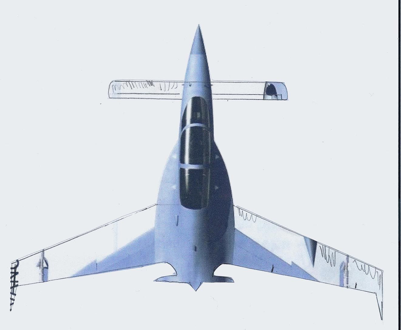

Проектируем свой канард

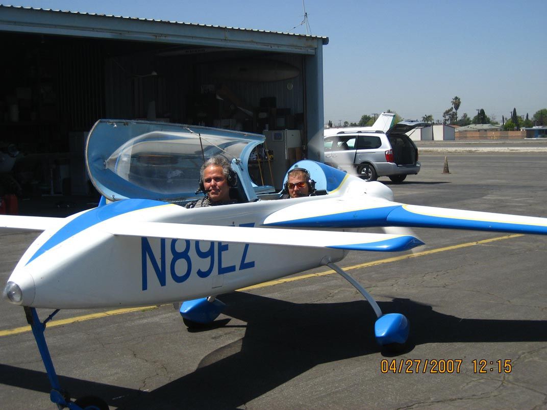

Вэри Изи........класный самолёт.....
как наш Админ и Затура с этого форума полтора месяца сами убедились......
Админ в Вэри Изи после приземления. 😎
Думаю что позицыю пилота  поднять  да 35град и пассажира можно изменить чтоб видимасть лучьше была...
заострить наплывы и сделать форму (как у нового МиГ-29овт).остальное всё оставить как у этого Изи
вот тебе и новый самолёт.......затем и осторооо...о..о ожно испытать ;D

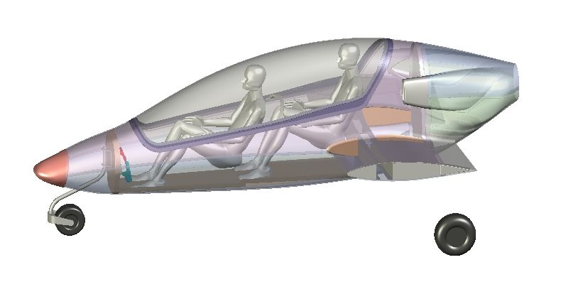

А вот какой итересный подходящий фюзаляж для этого нашёл
только нужен канард, наплыв и крыло от Вэри изи
и мне что необходимо уменьшить размеры этого фюза..........
сделать всё пропорцыонально крыльям и канарду

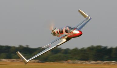

Прошу прощения......но самый плохой Кози намного лучьше, самого лучьшего Велосити :IMHO Чем дальше они по дизайну от Лонг изи тем худше они...беркут его везила сыночик поэтому и летают по другому! Как я понимаю беркут немного тяжелей в штурвале...мож потому что скорость ВЫШЕ?

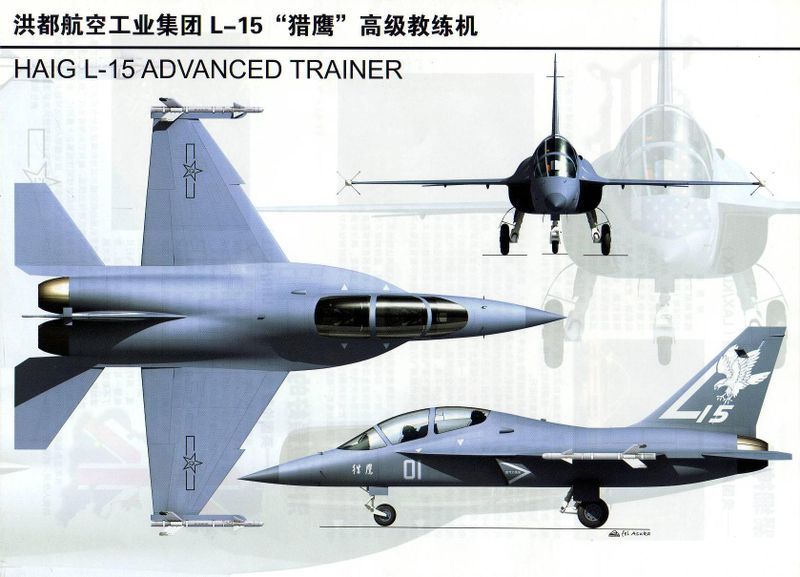

Дим вот что я имел в виду стрэйки ! Было б здорово еслиб и профиль L-15 (Китайский) в ОСНОВНОМ сохранить!
Мож кто бильмэрсын=(турецкое слово) в SolidWorks
возьмёться рисовать его! :-[ :'(

Конечно такой глубокий фюзеляж не нужно..а сделать его дно(соединение стрэйка и крыла ПОД ) как у Ф-16....
тоесть разделение между фюзом и стрэёком.. гдето 15см
Нос в профиле прийдётся изменить или стрэйки установить пониже стоб канард был хотяб на одном уровне со стрэйками :🙂 а они тонкие и острые в передней кромке( как у Л-15)
И видон из такого самоля будет невероятным!
ВАУ ...ВОТ А МИЧЧИН! получиться :-*

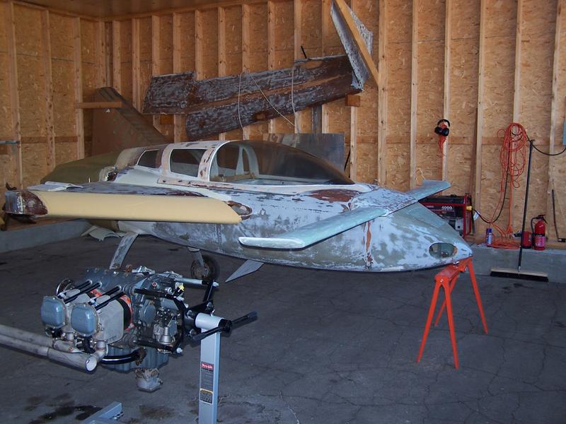

а вот если бы, купить убитый канард вообще дёшево и востановить его, а потом продать или себе оставить, вообще найти убитый канард по дешовке  можно? :-? :-?

ну я не говорю что 8000 это дорого 😉
Этот Лонг Изи за 4.000 не продастся.....хозяин будет дурак если отдаст.
Но в тоже время скажу что там ещё большая часть работы впереди.
Одну ошибку все делают...оставляют структуру непокрытую майкрошариками.
После выкладки нужно обмазоть его давольно сухой замеской майкробалунс чтоб потом незачищять превый слой стекловолокна....таким образом этот слой приноситься в жертву...намазки шкалёвки (майкро) кто понимает очём я говорю....тот я увеерн  знает как важно непропустиь этот важный этап. 😉....в композитной структуре.
