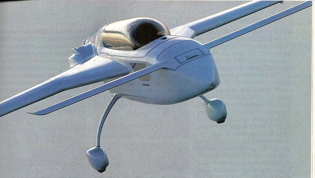

фото его самолёта очень редки....вот ещё одна
    144,4 КБ · Просмотры: 227
Лично летал 3 дня назад на Беркуте Миши Касьяна.Админ.кстати тоже.ФАНТАСТИКА !!!!!!!!!!! Кто пологается в своих высказываниях только на теорию никогда не сможет оценить приимушества или недостатки самолета нетрадиционной схемыю.В жизни было очень много случаев когда теория расходилась с практикой.

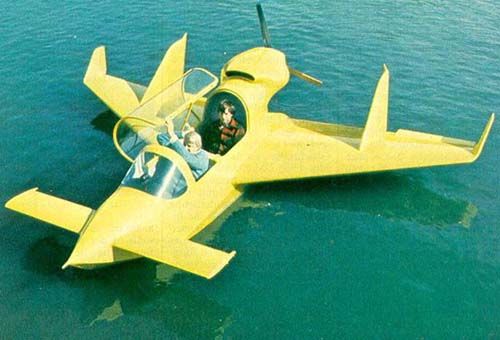

Миша, я, конечно, извиняюсь дико за нахальство, но ты негодяй, я ж тебе вопрос задал, а тебе даже лень предыдущую страничку глянуть - мне, ведь, и правда важно твоё мнение как пилота о самолете "Вери Вигген", мне на него чертежи обещали и его можно в амфидию переделать, в отличие от "Вери Изи"
Vari Viggen деревянный, может кому-то это плюс, но мне кажется композиты проще.
Аэродинамика этого самоля не очень, это всего лишь один из первых шагов Рутана к более современным канардам. Если переделывать Вигген под лодку, получится совсем другой самолет.
Летать на таком с воды не очень. Отрыв происходит на скоростях 100 и более км/час и разгоняться до такой скорости на воде особая песня. Это должна быть хорошая лодка и хороший мотор чтоб так кататься  😉. Перерасчет системы крыльев на другие диапазоны скоростей возможен, но получится ДРУГОЙ самолет.
:IMHO амфибийный самолет должен быть высокопланом чтобы не было больших проблем при эксплуатации на волне. Мотор нужно тянуть вверх, чтобы отойти как можно дальше от уровня воды и брызг. У меня утка в амфибийном варианте складывается только с костылями (поплавками), но это выглядит не очень здорово  :IMHO.
Спасибо всем, кто помогал советом, информации достаточно, закончу макет движка - продолжу работу над самолетом, если мотор закрутится - думаю, что 2 ТРД на такой канард вполне сгодятся, но за основу возьму таки "Вери Изи"
