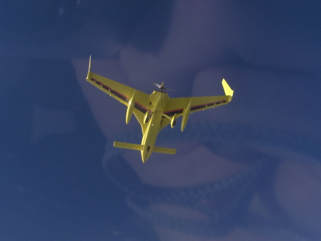

    45,9 КБ · Просмотры: 183

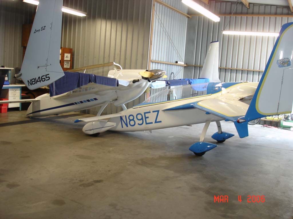

    100,5 КБ · Просмотры: 155
Лонг Изи (впереди)
И Вэри Изи........вот так удобно и
спакойно можно сложить два ИЗИ в одноместном ангаре 😎 😉

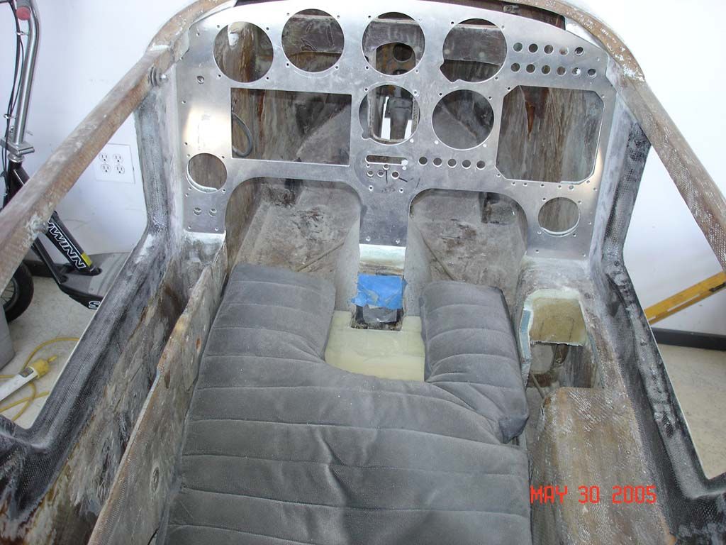

Это Миран строит свой Лонг Изи.мотор Лайкоминг 320

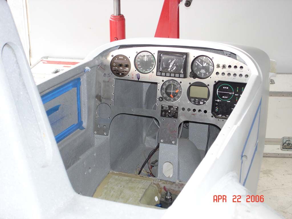

На фюзеляже синим....очертаниае окон визабилити из которых во время полёта ....просто невероятно!
    81 КБ · Просмотры: 180
камера установлена на высоте головы пилота во время сёмки этого фото...

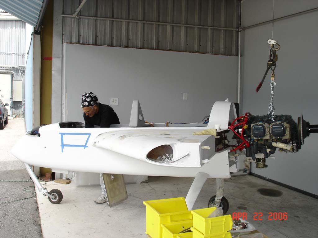

    122,9 КБ · Просмотры: 157
а так это выглядит после установки некоторой авионики...........
и плексигласа в окнах
    79 КБ · Просмотры: 164
