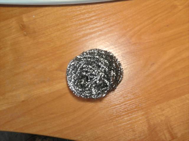

...Купил сегодня двигатель (осталось только ТЩАТЕЛЬНО ОБРАБОТАТЬ ЕГО НАПИЛЬНИКОМ)
Насколько я понял, это кровельное оцинкованное железо.
Врядли Вы что то успеете проверить. Эти пульсирующие двигатели даже для пионеров делаются из жаропрочной стали. Прогорит Ваша железка вмиг. Посмотрите на видео каким цветом светятся части ПуВРД и поинтересуйтесь какая температура соответствует этому цвету свечения.
Ищите подобающий материал.
...вот Антонов умеете вы какую-нибудь птичку на взлёте за хвост цапнуть и об землю хряпнуть ...(мне сегодня всю ночь этот прогар снился)
...да я понимаю что это не вы - а законы физики у нас такие жёсткие ...    но хотелось бы что-нибудь по легче сделать (чтоб ТРД сразу по удельной тяге переплюнуть)......
...блин озадачили (обеднённая смесь в цилиндре температуру ещё больше даёт-прогар поршней называется (а на мопедках борются с этим как раз добавкой топлива (чтоб им немного охладить цилиндр)...   Может у вас что-то по этому поводу есть ...???
В строительном магазине продают дымоходы из нержавейки для буржуек.
Для камеры сгорания можно использовать старый чайник или кастрюлю из нержавейки.
...Антонов (блин)...!!!
...Так же нельзя (блин)... (текст должен читаться так - большое спасибо что вы энтим раскалённым до бела двигателем по моей морде настучали...!!!)
...до обеда пришлось продумывать систему охлаждения...(расскажу ход мыслей)
...я его в башке своей и глиной обмазывал и арматуру предварительно ставил (чтоб не посыпалось) и потом слой глины утолщал ... а так как это всё равно потрескается делал предварительно (ножом для резки пиццы) насечки красивые (как у лимонки) - но всё равно это долго не работало ...
...сказывалось разное температурное расширение материалов ...
Сейчас хотелось бы рассказать случай из молодости ... Прихожу как-то к одному другу погреться зимой ...  А он только что сваренную им же буржуйку кирпичом (без раствора) обкладывает...  Я на него - ты что делаешь (отдавать тепло не так будет) ..?   А он на меня - сам дурак! ... Так печь не прогорит и тепло дольше греть будет...
Ну вот хожу я к нему греться и наблюдаю что на том боку печи где ему не хватило пару побитых кирпичин железо (мм2-3) аж до бела доходит и его ведёт ...
...А на том боку что он обложил (через щели между кирпичами) видно что металл еле-еле вишнёвого цвета ...
  Я ещё тогда задумался как могут кирпичи отбирать тепло (они ведь даже не все дотрагиваются до стенки !!!) Это я уже сейчас понимаю что излучению пофигу что пронизывать и на чём теряться ...!!! (но тогда это было интересненько)
  ...Вот я подумал - а хорошо бы иметь такой материал чтоб и расширялся вместе с двигателем ... и тепло хорошо впитывал и уводил в атмосферу (житкостное охлаждение не "вставляет" - ни каким образом)...
...чешу я свой затылок и прикидываю сколько лет ещё придётся ждать развития нанотехнологий (чтоб получить такой материал)...
...и тут летит мне в морду этот наноматериал и жена орёт - чё посуду не помыл !!!
...это конечно шутка ...
...но вот что обидно ...  Им (красавкам нашим) нанотехнологии на грязную посуду предоставляются - а мы тут мучаемся и придумываем всякую фигню ..
...Берём и обкладываем (закрепляя вЯзанкой) двигатель (в на груженой зоне) железными мочалочками (они должны тепло в атмосферу отводить)

  Мочалочки чудотворные должны помочь (нас на мякине не проведёшь)...
Чтоб понять как они будут работать нужно разобраться с процессом теплового излучения двигателя . А я об этом намекнул на примере буржуйки из своей молодости ... В общем такое охлаждение должно сработать (тем более что опыты не за горами)...
