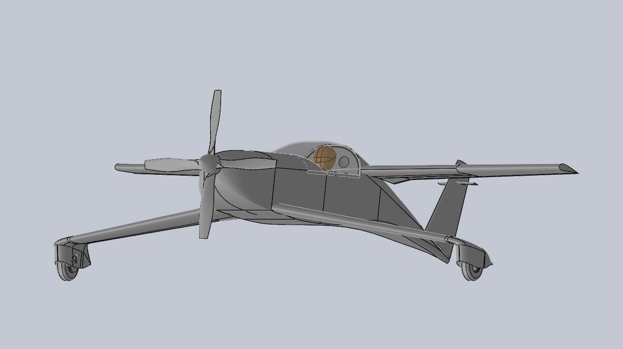

Кстати, насчет проблем с шасси - мне очень понравилась схема велосипедного шасси, которое будет использовано на Катране, сразу отпадают многие вопросы. Правда незначительно повысится лобовое сопротивление, но это решаемо использованием более мощного двигателя, чем на прототипе. Видел видео взлета Ligeti Stratos с подобной компоновкой шасси - смотрится эффектно, особых проблем заметно не было.
