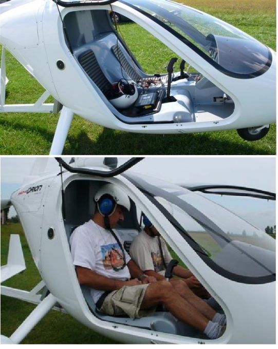

Выходит, что два меня даже в 1.1 внутри не втиснется без каких либо дискомфортов...
Похоже, совет опузатить кабину хорош!
Есть ещё вариант как улучшить комфортность посадки, не раздувая ширину кабины. Так сделано уже на автожире МАГНИ "ОРИОН" М-24 (смотри на фото ниже).
Сиденья (сами сидушки) выполнены заодно, вровень. А спинки - смещены одно относительно другого на 120 - 150 мм. Всё это выклеено моноблоком. И в такой спинке-моноблоке помещается попутно и топливный бак на 80 литров.
Для пластикового клона MFI-9 такое кресло-диван - самый лучший расклад :IMHO
    67,8 КБ · Просмотры: 257
Так действительно можно ужать мидель, не ужимая локти пилотов, но конструкторы Магни как-то очень несмело применили эту компоновку. ИМХО, выиграли очень мало, а все потери понесли по полной. Все равное - ручки расположены со смещением (разве вы сами на 1м фото не видите, что РУС не "в линию" совершенно?), что не позволяет их насадить на единую трубу, короче геморрой с обустройством отдельных ручек левого и правого пилотов все равно налицо.
Посмотрите, как на Птенце-2 сделано: сдвиг кресел очень большой как продольно, так и поперечно.  Фотка в этом сообщении показывает наглядно. А тут еще нагляднее. Видно, какой хитрый ручко-штурвал пришлось делать, чтобы задний пилот доставал до управления. Зато ширину фюзеляжа сэкономили ооочень существенно, при этом локти пилотов друг в друга вообще не упираются.
Не мудрите и не усложняйте: РУС-ы - на одном валу, просто форма их в нижней части разная (у правого - с небольшим "выносом" назад). Точно также и педали: валы общие, а форма навески педалей несколько разная - у педалей правого пилота они "загнуты" назад сильнее, чем у левого. Потому и "вынос" "сидушки" правого пилота такой небольшой. Чтобы не усложнять конструкцию проводки управления, но развести пилотов "в плечах" и получить попутно за спиной левого пилота топливный бак, интегрированный в кресло...
Это как раз на "Птенце" с управлением всё усложнили, потому что "боролись" за то, чтобы убрать "лишние" 5 см ширины кабины.  ;D
Гм, ну, я надеюсь, вы это щупали живьем, а то по фото кажется, как я написал. Что же касается удобства посадки - очевидно, что у Магни правый пилот все равно локтями обоими упирается во что-то. А на Птенце его левый локоть свободен. Посадка пилотов в Птенце намного вольготнее, комфорта больше. Я думаю. что боролись там именно за комфорт, а не за лишние сантиметры ширины.
Да, за это заплачено увеличением кабины в длину. И конструкция педалей сложнее. Но тут уж конструктору делать выбор (и покупателю). Зато багажное место за спиной левого пилота появилось большое и удобное для доступа, даже в полете. В Магни такого нет, правда ведь?
P.S. насколько я могу понять, компоновка Птенца определяется принципом "локти переднего пилота впереди коленок заднего". То есть, промежуточный вариант между компоновкой Птенца и компоновкой Магни невозможен - передний пилот локтем упрется в колено заднему.

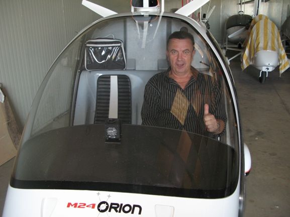

На фото ниже видно, что "щупал". Два года назад под Миланом. Понравилось. ;D
    35,8 КБ · Просмотры: 269
О, респект 🙂 Летали? поделитесь впечатлением, может только в автожирной ветке.
P.S. да, нашел ветку Магни, читаю..
