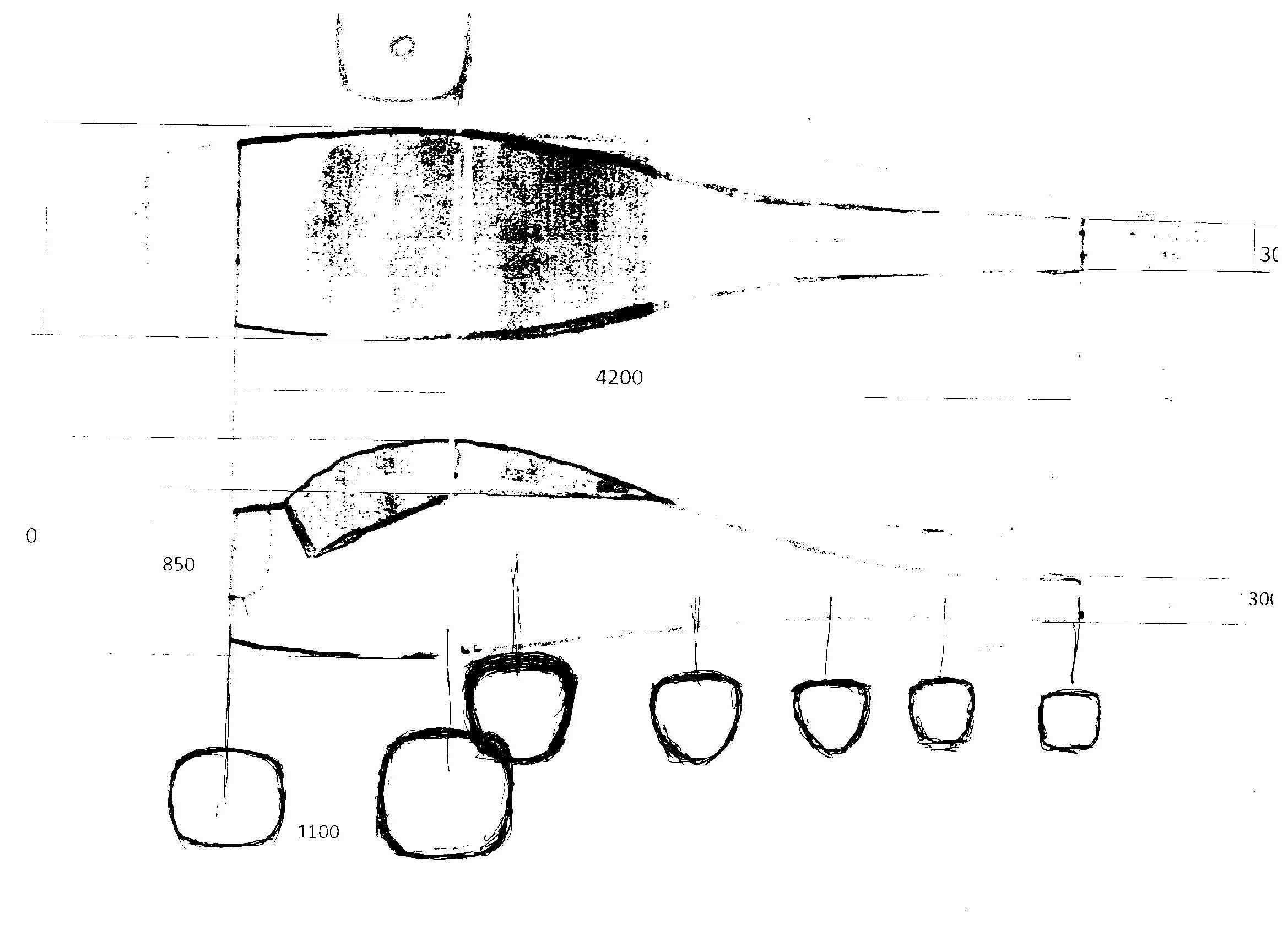

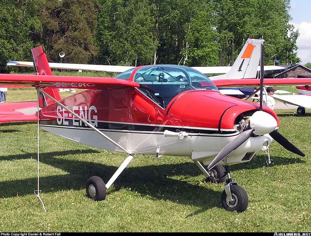

выкладываю наброски, подражаем MFI-9
Рекомендация: Ширину (и возможно высоту) кабины увеличьте на 50-100 мм. В сопротивлении прибавка ничтожна, а удобство пилота и пассажира зависит не от расстояния между осями кресел, а от зазора между локтями  😉
Точность сильно не терялась , но зато в двухместной кабине и удомные места для бутылок , пепельница , кожаный салон , в общем по сравнению с остальными типа лексус рядом с запорожцем. Так Славик тоже его делал.

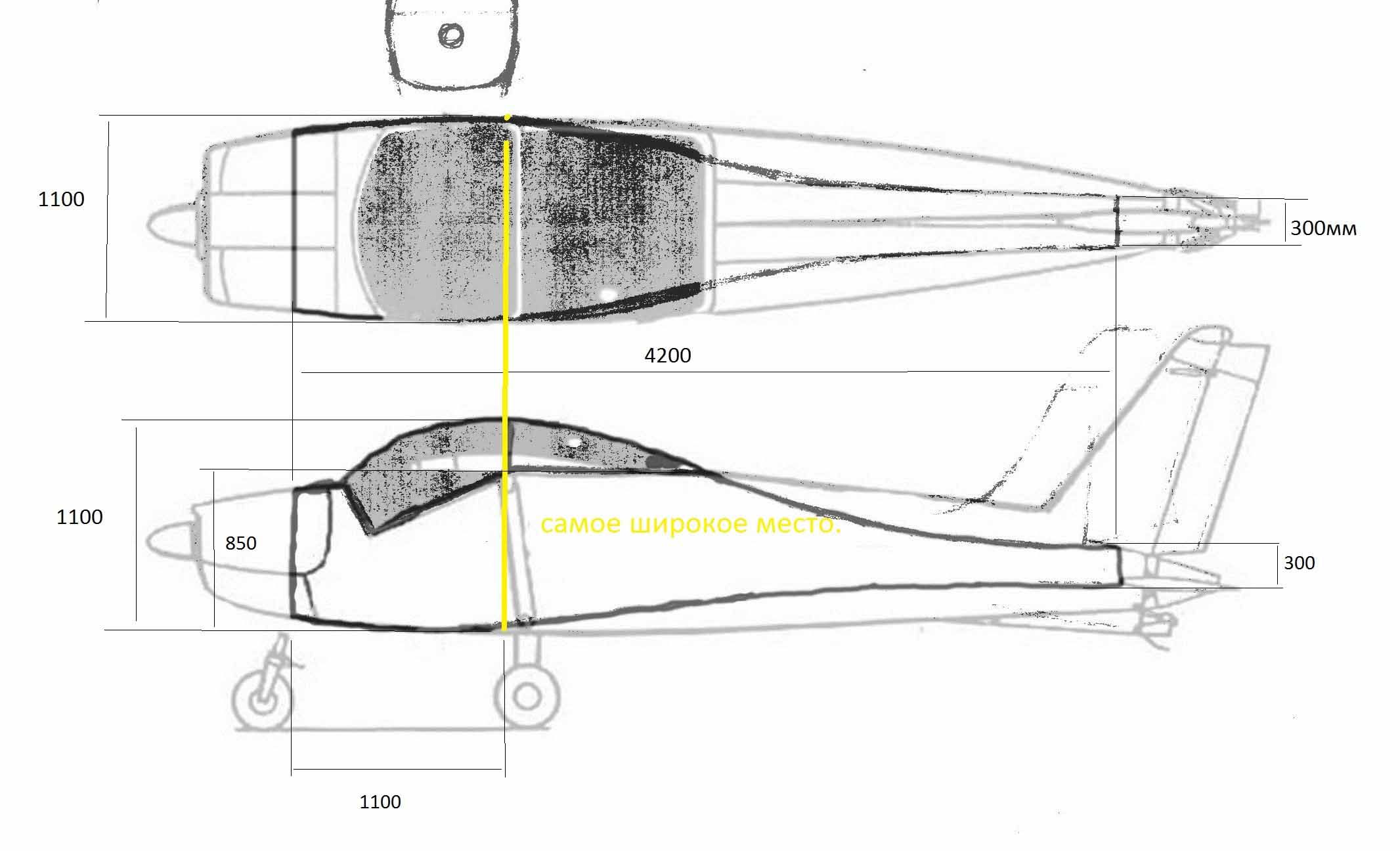

Измерил в машине, от двери до двери ~1.4 м. 1.1 по наружному будет наверное тесно, еще же и обшивка заберет... В итоге будет тесно... Попросил измерить растояние по локтям со спины,
Руки согнуты в локтях, локти по ширине плеч (прижаты к туловищу) ~64 см .
   Выходит, что два меня даже в 1.1 внутри не втиснется без каких либо дискомфортов...
Похоже, совет опузатить кабину хорош!
