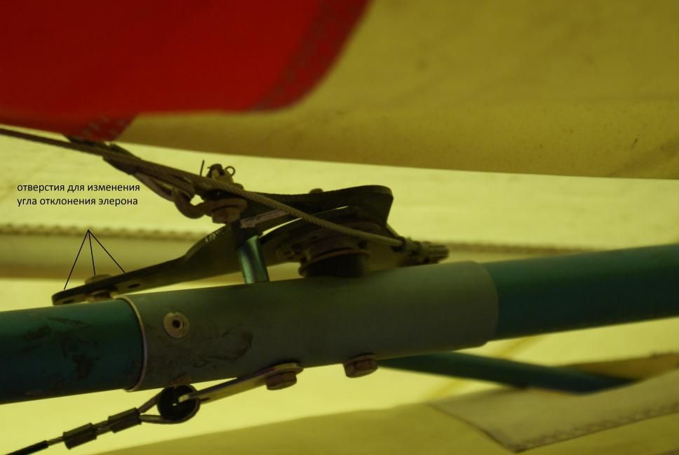

[highlight]вопрос к знатокам: можно ли на квике увеличить площадь элеронов?  на сколько? нет ли подводных камней?[/highlight]

Хочу еще раз повторить свой вопрос, буду очень признателен, если знатоки подскажут:
[highlight] можно ли на квике увеличить площадь элеронов?  на сколько? нет ли подводных камней?[/highlight]

я не про это..
есть задумка увеличить существующие элероны, что бы сделать более острым управление... это возможно?

  Для того чтоб принять решение в вашем случае, необходимо учитывать и другие факторы, в частности на Квиксильверах и их производных весьма серьёзно варьируется величина поперечного V крыла, есть даже модификации в "двухосевом" исполнении (т.е. без управления по крену). Вполне возможно что на вашем аппарате просто слишком большое V крыла и для улучшения управляемости достаточно будет его немного уменьшить.
Если у Вас есть фото, выкладывайте сюда, нам будет проще оценить вашу ситуацию.

на этих скоростях острого управления врядли можно добиться..на нашем Пилигриме-он в тойже концепции-мы делали разную площадь и размах элерона..разница почти никакая..самый лучший-полноразмаховый с углами-10 вниз,15 вверх при ходе ручки 220мм в сторону от нейтрали...хорда эл. 250мм при сах-1650мм...и обязательно больше ноги на входе-выходе-на АХР вполне сносно,когда привыкнешь...
