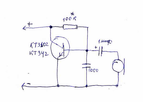

Подключаю сейчас микрофон к Вертексу для планера, ставлю электретный от телефонной гарнитуры через усилитель на одном транзисторе (микрофон напрямую не тянет, тихо очень, пробовал 5 штук разных). Смущают два момента:
1. Слышно, что происходит в комнате. Т.е. не отсекает дальние шумы. Но надеюсь, что в планере прокатит, там не особо шумно.
2. Легко возбуждается схема при взаимном перемещении выносного микрофона и рации. Пока все на макетке, может в этом дело?

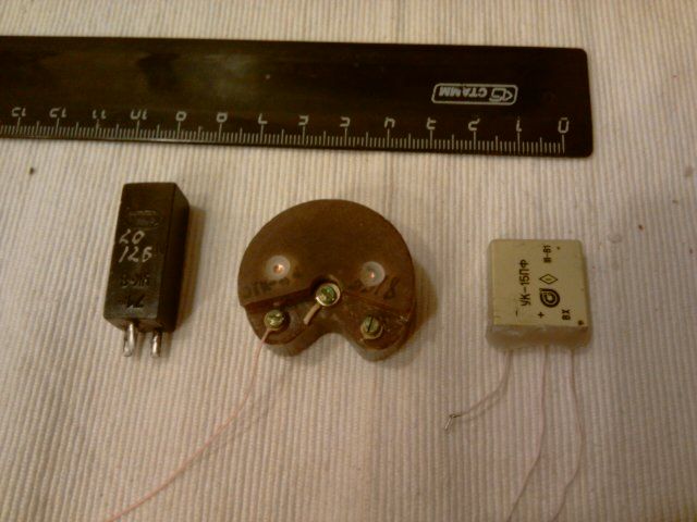

На фото- три микр. усилителя от разных гарнитур- справа-налево: УК-15ПФ от ГСШ-А18, УМ-3 от АГ-2, и УК-8 от зелёной "говорящей шапки" (не знаю как называется).
Так вот первый имеет общий "-", другие два общий "+", (поэтому эти два в нашем случае не подойдут).

Понятно, спасибо.
Наверное усилитель УК-15ПФ не самый типичный вариант для гарнитуры ГСШ-А-18 🙂
Чаще, как-то, упоминается 04УН040.
Когда меня попросили подключить эту гарнитуру к VXA-220, то с этим усилителем это сделать так и не получилось - возбуждается и все тут (аккумы заряжаю всегда перед работой). Пришлось собрать схему, которую предложил радиомеханик в вышеуказанной Вами теме. С ней немного уменьшилась чувствительность микрофона, но совсем незначительно, работает нормально.
В станции действительно можно изменить чувствительность микрофона, но тогда ведь она изменится и для встроенного микрофона. Поэтому я не стал ее трогать, но если предполагается работа только с гарнитурой, то можно и поменять.
