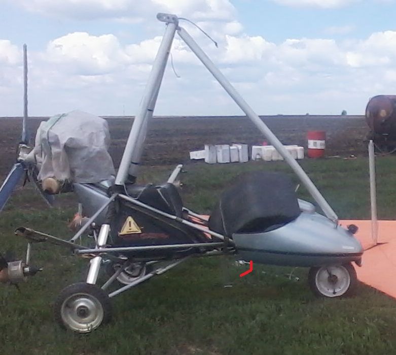

доброго всем дня. вопрос таков: радиофицировал себе шлем (снегоходный) для МДП, получилось всё супер! для лучшей связи установил внешнюю антену (рация kenwood TH-F5), дальность отличная, но вот антену установил под оптекателем (прямо под бёдрами пилота). Антена на частоту 69 канала, длина штыря примерно 20 см., точно не помню. Опасаюсь что её длина будет мешать разбегу - пробегу, можно ли её согнуть под угол ~ 45 град.? ну конечно же не меняя её длину... или гнуть штырь всё же нельзя, ввиду волновых качеств? на фото видно что я хочу. Фото пока какое есть  :-X

Если соединить концы ломаной линии красного цвета (нарисованой), то это и будет вектор поляризации волны. Согнутый штырь будет работать несколько хуже, зависит в какой части он согнут, и от угла загиба, чем больше угол тем хуже, чем ближе изгиб к центру штыря, тем хуже. Гдето так. Зависит еще от положения противовеса, если обтекатель пластиковый.

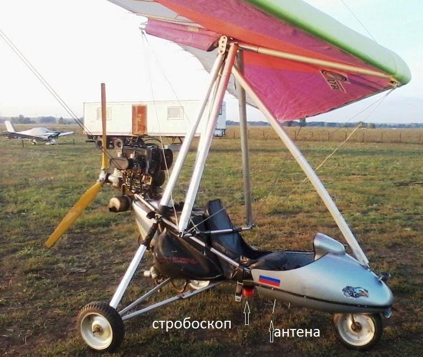

У нас на нескольких аппаратах антенны на 144МГц длиной около 50см закреплены горизонтально под пилотом, аккуратно вдоль нижней хребтовой трубы телеги. Дальность связи с наземной портативной со штатной антенной-резинкой - 20км уверенно, а при хорошем прохождении  до 70км связывались.
Можете попробовать тоже антенку горизонтально расположить.
Если диполь расположен горизонтально, то его диаграмма в гор. полоскости восьмерка, т. е. с торцов ни приема не излучения не будет (будут мертвые зоны спереди и сзади) если не брать в расчет переотраженный сигнал от металлических элементов ЛА. Кроме того на земле Р. ст находится в руках и положение антенны вертикальное, или близкое к нему, т. е вертикальная поляризация антенны. Таким образом (перпендикулярной поляризацией) наоборот, борятся с паразитным приемом и передачей. Антенна на ЛА должна иметь поляризацию максимально приближенную к вертикальной, таким образом получается круговая диаграма в гор. плоскости. Радиолюбители проводили эксперимент с поъемом на маленьком аэростате 5-ти ватной поративной р. ст. Получали связь в кроссбенде до 760 км.

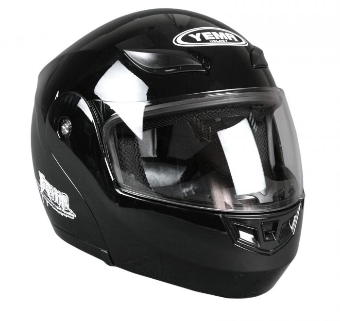

C удовольствием! начну с начало: этой зимой купил шлем фирмы YEMA для снегохода. Цена вопроса = 2800р. Зимой показал себя превосходно, стекло не потеет, тепло как летом даже без маски, летом тоже очень комфортно летать. Далее, купил радейку kenwood TH-F5 (2 шт.) c выходной мощностью до 7 Ватт, (ну так пишут, в реале думаю не больше 4...), одна на борту вторая на земле, цена вопроса за 2 шт. = 5700р. А вот далее был головняк: перепробовал гарнитуру с воздуховодом и ларингами - ВЫКИНУЛ И БОЛЬШЕ НЕ ПРИТРОНУСЬ! качество на 1 с минусом... пробовал динамики от комп. наушников, тоже не айс, оценка 3-.... А вот далее купил 2 динамика на барахолке с металической мембраной и микрофоном ДЭМШ, цена вопроса со штекерами и проводом за всё = 170р.  :🙂 Спаял как описывалось тут на сайте, кстати динамики брал каждый по 50 Ом, соединел паралельно, кнопку ПТТ установил сбоку на шлеме (очень удобно и не мешает на пальце). В шлеме сделал гнездо для провода к рации, от военной гарнитуры семидесятых  годов. В итоге: ниодного лишнего провода, только от рации к шлему и от рации на выносную антену. Цена вопроса за всё: 2 рации - 5700 + самодельная гарнитура 170р. ну и сам шлем 2800р. вот и всё!!! качество связи на 5+ Динамики кстати встроил в шлем в штатные места и уплотнил пенопластом, потом смягчил паролоном, микрофон вывел прям ко рту, крепится на самом забрале, никакой ветер не мешает!!!  :🙂 Дальность пока не проверял, но в районе аэродрома берёт (радиус был около 7 км.) просто супер!!! И я отлично слышу в воздухе и меня отлично слышут на земле!!! вот фото моего шлема. Позже сфоткаю то что установил изнутри  :~) Так же установил моргалик под низ (стробоскоп), в сумерках меня видно за 10 км. Вообщем я доволен!!!

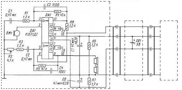

Как вариант бюджетной радиофикации дельталета могу посоветовать схему,
опубликованную в журнале "Радио" №5 за 2002 год на операционном усилителе к157уд2
(http://www.chipinfo.ru/literature/radio/200205/p54-55.html), но немного измененную.
В качестве микрофона, кроме рекомендованных, прекрасно подходит ДЭМШ-1А.
Данный вариант схемы придется повторить дважды (для каждого абонента). Если удастся плотненько "упаковать" детали на монтажной плате, то предпочтительным будет размещение последней в одном из наушников вместе с регулятором громкости. Для связи двух гарнитур потребуется трехпроводной экранированный кабель (экран - земля, две линии на питание, одна для связи).Коммутационная коробка в этом случае будет содержать только источник питания и разъемы.
Возможно собрать обе схемы в одном месте на общей монтажной плате, в этом случае кабель до гарнитур потребуется двухпроводной (микрофонная, телефонная линии, земля).
Микрофонный усилитель в этом случае удален от микрофона, вопреки общепринятым правилам, но при длине линии до метра работает нормально.
    31,9 КБ · Просмотры: 257
При 16-ти возбуждается ОУ, при указанных номиналах, лучше от 30-ти Ом.
