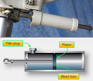

...ведь стойка делает обороты вокруг своей оси, значит ей не хватает жесткости боковых креплений...
Смысл демпфирования в том и состоит, что колесо не должно свободно вращаться вокруг стойки-оси как если бы мы взяли чемодан на колесиках кастерах и начали бы свободно прокручивать вокруг вертикальной оськи вращения НУ ТИПА ВОТ ТАК . Колесо должно самоцентрироваться и плавно менять угол к направлению поступательного перемещения не допуская резонанса
внимательно посмотрите на видео, если корпус стойки вращается весь, это не правильно, должен вращаться только шток, а на видео видно, гуляет по кругу весь корпус,причем биение сильное. - это говорит о том, что жесткости крепления недостаточно. и да возможно нужно менять угол наклона стойки, но! корпус стойки должен быть закреплен намного жестче.
Ну вот как если бы Вы взяли шприц пластмассовый,Наполнили бы его маслом растительным и сделали бы в поршне дырочку а выходное отверстие бы заделали. Поршень внутри то ходит, но не быстро а плавно туда сюда. Компенсируется перемещением жидкости вокруг поршня.
если я верно понял Вашу аналогию со шприцем, то в разрезе стойка Lancair выглядит примерно как на эскизе ниже, а за счет чего обеспечивается
Колесо должно самоцентрироваться и [highlight]плавно менять угол[/highlight] к направлению поступательного перемещения не допуская резонанса
    8,5 КБ · Просмотры: 175
Вы показали шоковый компенсатор продольного (вертикального) демпфирования : по просту амортизатор. -  Шток в нем не вращается вокруг вертикальной оси а совершает возвратно поступательные движения. А теперь используя этот (к примеру) амортизатор нагрузите ось вертикального вращения Поместите его вовнутрь цилиндра стойки и амортизируйте не вертикальное а радиальное перемещение ну например через шнек. - Обратите внимание на видео там болтами внутри стойки закреплен вот такой Ваш амортизатор. Вот более детальный разрез
    97,1 КБ · Просмотры: 148
именно жесткость крепления стойки к фюзеляжу не даст вибрацию стойке, корпус стойки не должен так бить.
