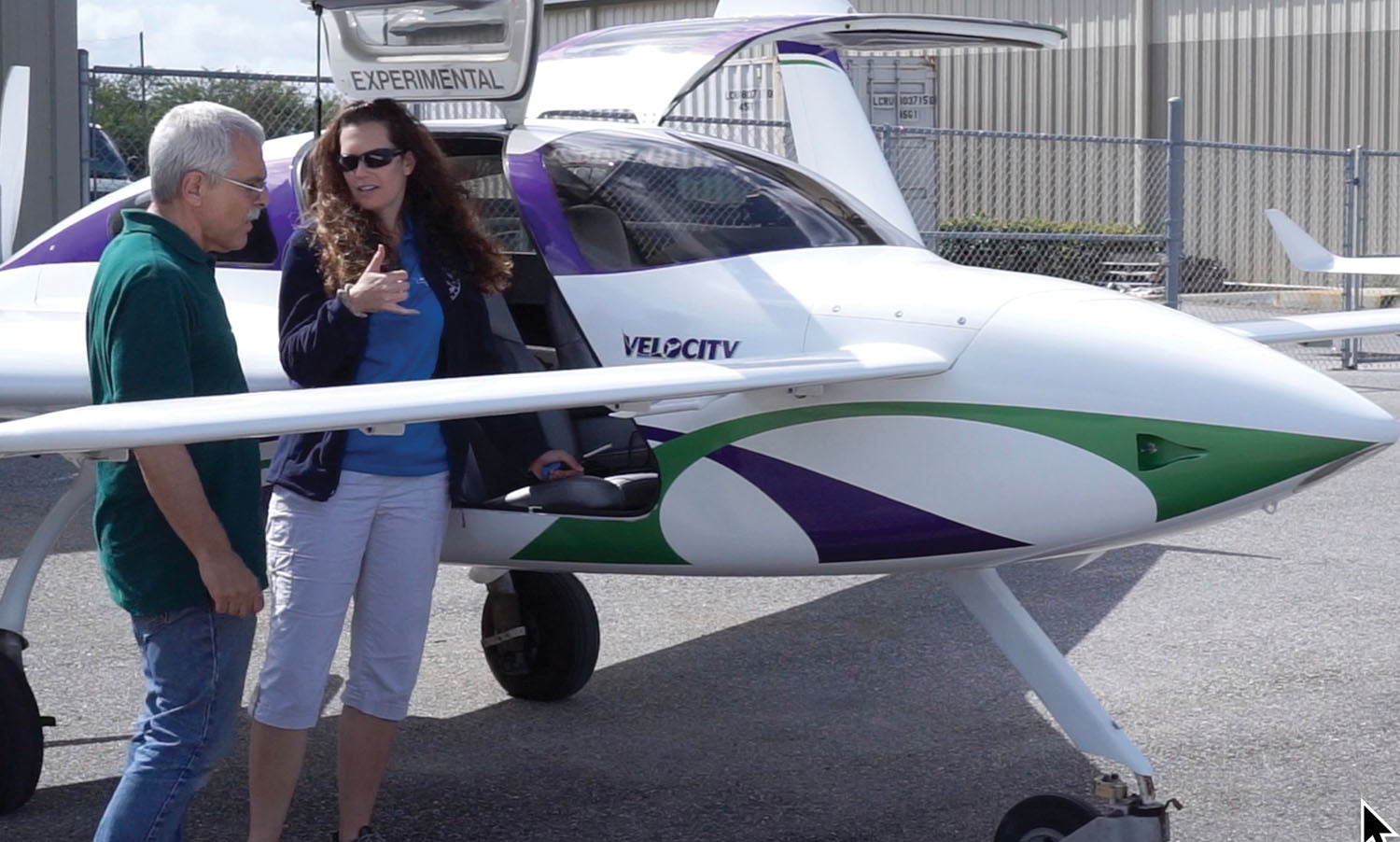

Для любителей почитать интересные рассказы как покупать старенький ЛонгИзи опубликоваа свеженькая статья и я постараюсь (когда будет время) ее перевести на Русский Язык
Свеженький Номер Журнала Китплейнс Рассказ Как Покупать Пользованный ЛонгИзи
Кстати обратите внимание Этот на картинке стоит (без пассажиров) на всех своих трех ногах
Подходят два мужика к стоящей мордой вверх "утке".
Один мужик своим весом ставит на три точки ту "утку".
Второй мужик открывает фонарь и закидывает мешок этак 80 кг весом с картошкой или песком на пилотское сидение.
Затем фонарь закрывают.
Один из мужиков достает фотокамеру и отходит на нужное расстояние чтоб сделать снимок.
Другой мужик убегает из поля зрения объектива.
Тот кто с фотокамерой нажимает на кнопочку.
Затем этот снимок показывают Вегеру и он писая от счастья изрекает фразу.
