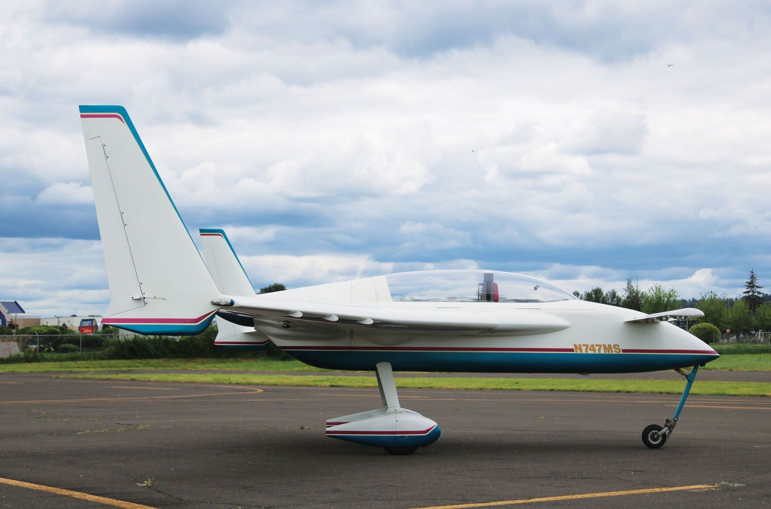

Кстати обратите внимание Этот на картинке стоит (без пассажиров) на всех своих трех ногах
Что-то у него винта не видно, там мотор то стоит хоть? 😆
И моторчик там есть и винт в горизонтальном положении и даже хорошо видно что ПГО имеет по умолчанию положительный угол атаки что (собственно) и дает возможность - согласно теории Аэродинамиков которую я всю ночь изучал по рекомендации Уважаемого Мр Malish - Канардо крылу ВСЕГДА взлетать впереди паровоза (ну я имею ввиду главного крыла) А то что картошку на переднее сиденье положили как раз из рекомендаций по эксплуатации следует. Там так и написано: Вылез из кабины или опусти нос долу или положи грузик на нос или привяжи нос веревочкой к земле и самолетик переворачиватьса навзничь не станет. Но в деле с грузиком и веревочкой еще и подпятнички надо а если нос на землю то сам самолет подпятничком становится и его можно подставить под колесо какого нибудь А-380 чтобы Дабл Декер никуда не укатился

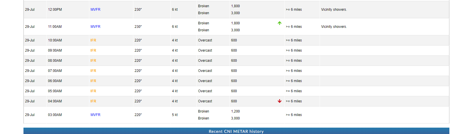

Наверное сегодня не будут рисковать Утро - сплошное IFR Погода В Чероки Каунти Аэропорту
Хотя с другой стороны если дело идет только о пробежках на отрыв колеса - мож и рискнут наши Горчичники
Угол атаки(установочный) ПГО конечно больше чем основного крыла, но "впереди поезда" оно взлетать не будет - РВ "подработать" придётся, т.к. нагрузка на площадь ПГО выше чем основного крыла😉 В этом и есть весь смысл "не сваливания" уток в штопор - на одной и той же скорости ПГО имеет меньшую подъёмную силу(на квадрат площади), чем основное крыло и срыв на ПГО начинается РАНЬШЕ чем у основного крыла!
А то что этот самолёт(на фотографии) стоит горизонтально(даже если там двигатель и винт стоят) - не о чём не говорит, скорее всего у него там "балласт" на переднем сидении😉 А без него, его лучше ставить "раком", что-бы на ПОПУ не упал и винт ставить ГОРИЗОНТАЛЬНО - что-бы лопасть не сломал, если вдруг упадёт на ПОПУ от порыва ветра😆 И привязывать надо за нос и крылья, ставить колодки под колёса, что-бы самолёт не "убежал" от порыва ветра🙁
Может и побегают до 11 утра, погода вроде позволяет сделать пробежки - ветер не сильный юго-западный 4 м/с, высота облачности 200 метров, видимость 10 км. А вот после 11 утра начнётся дождь и "бегать" под дождём будет опасно - скользко на полосе🤔

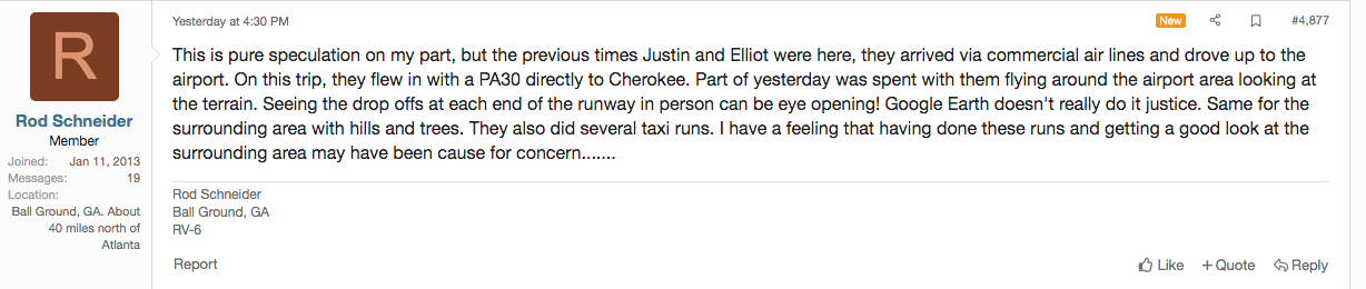

С англоязычного форума HBA(форум самодельной и экспериментальной авиации) пришла плохая новость, Джастин и Эллиот едут домой, так и не подняв Раптор в воздух. Никто не сказал почему, но думаю что завтра - послезавтра узнаем причину.
На самом деле из разговоров на "той" сайте хоумбилдеров в "мировом масштабе" Страшного пока ничего не замечено. Ну улетели два пилота из Черокии Каунти Аэропорта мало ли чааво они улетели. Слухи раздуты очень круто. Мож они не захотели сидеть и ждать у моря погоды. Мож (как там брешут на той сайте) им мало показалось ВПП на случай непредвиденной ситуации да мало что может быть. Пожуем увидим
Вся информация исходит от человека кто сам имеет самолёт и летает с этого аэродрома. Чероки Каунти аэродром имеет ВПП 05/23 длиной 5000 футов(1700 метров). Прошлый раз, Джастин и Эллиот прилетели коммерческим рейсом рейсом в Атланту и ехали к Питеру на машине. В этот раз они прилетели на своём самолёте прямо на Чероки Каунти аэродром. На своём самолёте они "облетали" район аэродрома и определили, что рядом нет подходящих мест, где-бы можно было бы "приткнуть" Раптор в случае аварийной посадки если что-то случится с самолётом после взлёта(везде вокруг холмы и деревья). Потом "побегав" по полосе на Рапторе, Джастин определил, что эта ВПП слишком короткая для выполнения "подлётов" на Рапторе и нужно будет только взлетать для дальнейших его испытаний, а это будет слишком рискованно. Посмотрим чем закончится эта "эпопея" - что посоветовали Джастин и Эллиот Питеру и что он будет делать дальше. Может перевезёт самолёт на аэродром с более длинной полосой или решит сам его испытывать на этом аэродроме?

Вот что пишет очевидец. (вкратце) "Чисто мои наблюдения - прошлый раз Уасаби Тим прилетала на коммерческом самолете и приехали к нам на машине. В этот раз они летели в своем Пайпере P30 прям к нам. Полетали над аэропротом и не нашли ничего что помогло бы решить проблему "
