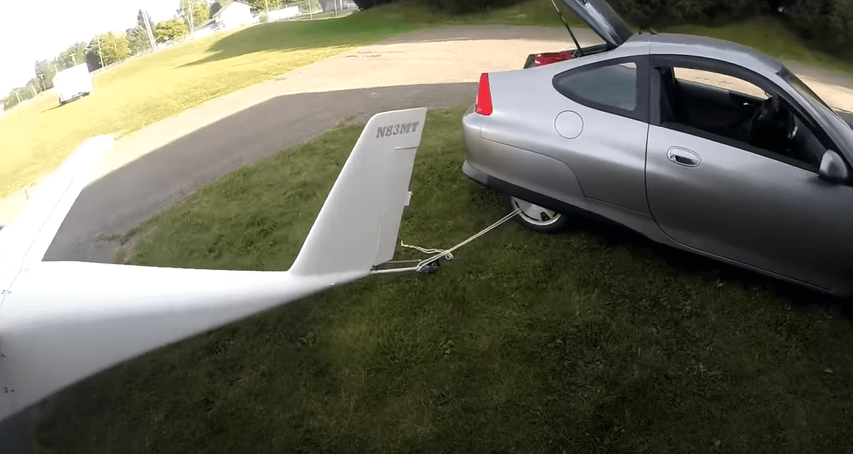

Вот кстати еще одно видео на Квики где еще более хорошо видно что пилот вообще не крутит никакого Руля Высоты - само летит
Это Взлет На Квики
Кстати наш герой (Майк Тууми) владеющий ТРЕМЯ канардами : Квики, ЛонгИзи и Кози Собрал их сам и вот как запускает свой квики (веревочкой чтоб не убежал)

Вот все три его (Этого Майка Тууми) Канарда живут в одном маленьком ангарчике в г Зейнсвилль Штат Охайо Там и цены указаны почем и где он их купил восстановил и летает . Квики вообще на 20 сильном движке от газонокосилки летает
