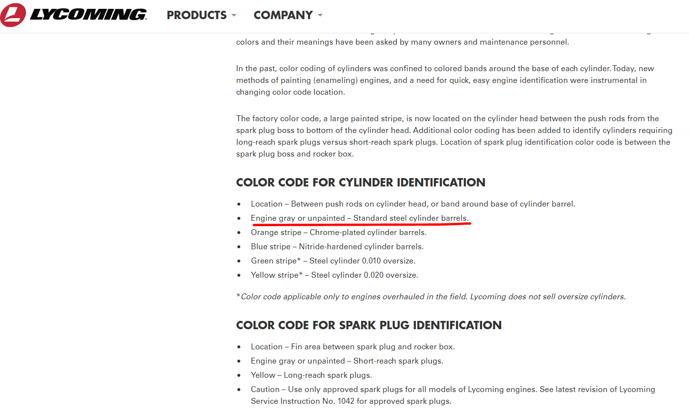

В каждой системе сегодня Уважаемый Mr Malish есть своя логика. Например с завода Лайкоминг готовые цилиндры уходят вот с такими цветными обозначениями
ПОЧИТАЙТЕ НА ДОСУГЕ
Здесь говорится о маркировке(цветная полоска на цилиндре) цилиндра, а не его полной окраске - читайте внимательнее 😉

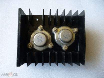

Такой чернопокрашенный бак без развитой поверхности охлаждения и без интенсивного обдува оной по своей охлаждаемой способностью будет весьма близок к просто теплоизлучаемой болванке.
Я помню времена, когда еще не было бесколекторных электродвигателей постоянного для обдува радиаторов транзисторов, так вот эти радиаторы были черные, но не помню анодированые или крашенные, вроде бы под советские П2хх были крашенные, облуплялись некрасиво. Я даже помню заметку в журнале "радио", где говорилось о первой установке электрических вентиляторов. Тогда это казалось немного необычным. Вроде бы даже австрийская компания до этого додумалась. Мой не такой был, на один, транзистор. Но тоже черный.
А вот что пишут другие авторы "Окрашивание радиатора в неорганических или органических анилиновых красителях в черный цвет позволяет увеличить теплоотдачу на 10-15% при отсутствии охлаждения вентилятором. При принудительной конвекции теплоотдача черного анодированного радиатора не меняется, по сравнению с неокрашенным". Анодирование радиаторов (серебристое и черное). Зачем наносить
