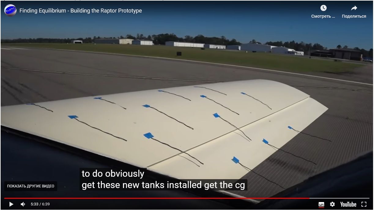

Вот и опять Питер показал всему миру свои НЕЗНАНИЯ в этом новом эпизоде, который назвал: "Меньше давление в нагнетателе температура(двигателя) упала". В добавок к тому что он поставил дополнительные ёмкости ОЖ в нос самолёта, что он считает должно увеличить время до перегрева двигателя работающего на взлётном режиме 🤔 Он ещё "придушил" первую турбину нагнетателя, что вызвало падение давления(и количество воздуха) на входе во вторую турбину(они стоят последовательно). Это в свою очередь привело к падению давления и количество воздуха входящего в двигатель. Однако количество потребляемого топлива осталось прежним(что показывает график на компьютере). Если верить словам Питера температура двигателя понизилась, но двигатель продолжает развивать прежнюю мощность. Здесь вопрос - если давление и соответственно количество воздуха на входе в двигатель уменьшилось, а количество подаваемого топлива осталось прежним, то что будет с качеством смеси в цилиндрах? Естественно смесь стала более "богатой" и соответственно сгорание смеси будет более "холодным" и двигатель станет менее греться, но при этом и мощность двигателя "упадёт". Однако Питер продолжает утверждать что мощность двигателя не упала😉 Проблема вся в том что Питер рассчитывает мощность двигателя беря за основу количество топлива потребляемого двигателем на определённых оборотах. Питер считает что он форсировал двигатель с 260 лс до 350лс на взлётном режиме(3850 об/мин). Но судя по прошлому взлёту самолёта, как он долго разгонялся и нехотя набирал высоту и скорость - двигатель не "выдавал" и 300лс!
А теперь будет ещё меньше мощности! Питеру следует поставить двигатель на динамический стенд и проверить какую мощность он на самом деле выдаёт😉 Но Питер этого не делал и не хочет делать, продолжая делать расчёты мощности двигателя "ткнув пальцем в небо"😆

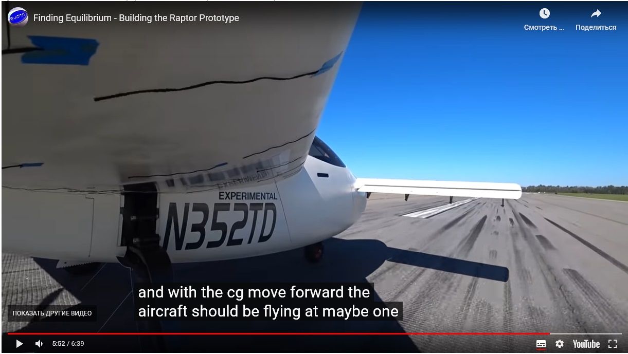

Тут я могу сказать еще что и Наш Авиаконструктор оказывается ничего не знает если понес какую то ахинею про центер тяжести перемещающийся взад вперед. В общем как страшно жить... А что Нам Сказал Про Это Авиаконструкор?

Вы тааакой смешной , Уважаемый Yakovlyev Я то думал с помощью Mr Malish Вы сообразили в чем ошиблись А Вы Оказывается так ничего и не Поняли. Ваша ошибка (уж не знаю перевода ли понимания ли что там за перемещение и куда) в том что Вы то до сих пор думаете что установлены ТОПЛИВНЫЕ БАКИ а это всего лишь баки Буферной системы охлаждения и особенного изменения там не ожидается
Размещение топливного бака в носу самолета, далеко от ЦТ, опасно
А то что на канардах очень часто нагружают носовую область чем нибудь совершенно нормально это вот так балансируют. Канарды
Вы тааакой смешной

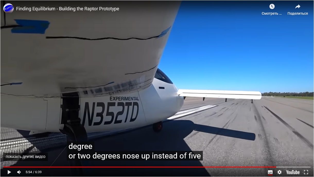

Вы с Питером еще смешнее, наивно полагая, что перемещение центра тяжести, сказывается на угле тангажа самолета. Вы по детски думаете, что самолет это качели, на один край которых посадили более увесистого ребенка и они наклонились в его сторону.
Размещение расширительных емкостей охлаждающей жидкости в носу самолета, подальше от двигателя, с целью уменьшить его температуру, это еще более забавная идея. Гараздо более эффективным решением, будет обкладывание этих емкостей пакетами со льдом, которые можно легко приобрести на любой заправке в США.
Благодарить за идею не надо - я её вам дарю. 😛
Блансировочный груз на любом самолете, это признак неопытности конструктора, что не смог правильно скомпоновать самолет.
Только непонятно зачем эти баки Питер в чёрный цвет покрасил? Питер сказал что это для того, что-бы лучше тепло отдавали - вообще-то тут всё наоборот, чёрный цвет ПРИТЯГИВАЕТ тепло, а слой краски является изоляционным материалом! Лучше бы оставил эти баки такими, как они были - просто чистый дюраль 😉

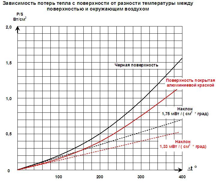

нет, черный быстрее нагревается и быстрее отдает тепло, поэтому радиаторы часто анодируют в черный цвет.
Вообще то меня забавляет когда некто оперирует не конкретными цифрами, а исключительно понятиями типа черный быстрее отдает тепло, а белый не очень хорошо.
Привлеку внимание к словам "Анодируют" и "Красят".
Чувствуете разницу?
Вот знающий человек пишет:
Добавлю для уточнения, является ТЕПЛОизоляционным материалом.
Так вот крашенный в черный цвет и анодированный в черный цвет это две большие разницы.
Вот Вам для справки график теплопотерь черной анодированной поверхности и поверхности крашеной алюминиевой краской.
Если убрать слой алюминиевой краски, то график теплоотдачи белой поверхности сблизится с графиком для черной поверхности (поднимется). Увеличится теплоотдача за счет устранения теплоизолирующего слоя краски.
Если же не анодировать поверхность, а покрасить её черной краской, то график теплоотдачи черной поверхности сблизится с графиком для белой поверхности (опустится) за счет ухудшения теплоотдачи появившегося теплоизолирующего слоя краски.
Но я не встречал в авиации просто крашеных поверхностей.
Как правило, краску наносят на грунт который так же является дополнительным теплоизолятором.
В результате разница будет минимальной, а трудозатраты не оправдают мизерный выигрыш, который ни коим образом не решит проблему.
Далее. Вся тепловая энергия излученная во вне должна покинуть это пространство "ВОВНЕ".
Для этого применяют сдув нагревающегося воздуха и его удаление. Иначе нагретый воздух затруднит охлаждение крашенного предмета.
Сохраните этот график. Его редко можно найти, но вещь чрезвычайно полезная.

Anatoliy. Вы покорили мое сердце. Я Вас люблю теперь даже больше чем Mr Malish но во всяком случае не меньше. Вы просто гигант теплообмена Да еще с графиком
Я человек авдекватный и необидчивый, поскольку у меня нет комплексов неполноценности, поэтому ответ принимается. Вы правы. Про краску я не подумал.
