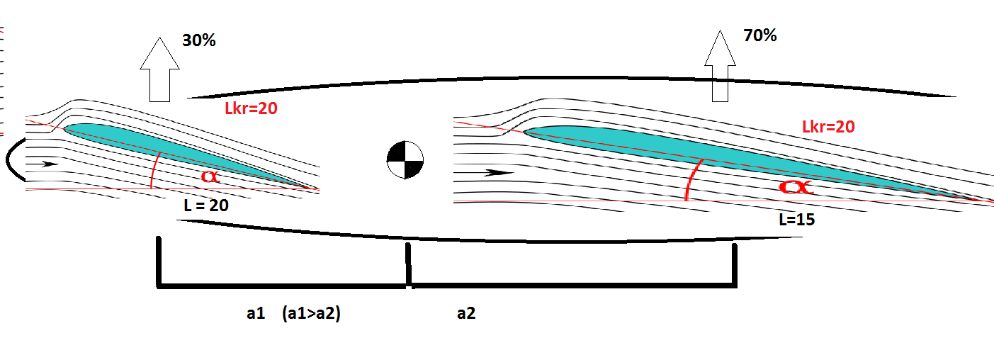

На утках ПГО имеет большую нагрузку на площадь чем основное крыло и поэтому ПГО начинает терять подъёмную силу при потере скорости РАНЬШЕ основного крыла
А я о чем пишу?
В начале срыв происходит на переднем стабилизаторе.
Или я раньше писал обратное?
При этом "Утка" опускает нос.
Или я не так писал?
А что происходит с углом атаки стабилизатора в момент когда "Утка" опускает нос?
Угол атаки увеличивается, что усугубляет срыв.
Или я опять не прав?
И куда летит при этом "Утка"?.
Вниз к земле или вверх?
Наверное вниз, о чем я и писал.
А сколько ей надо так лететь вниз?
А что при этом надо делать?
Ручку на себя, или от себя?
Это как и при штопоре самолета нормальной аэродинамической схемы.
Органы управления переводят в сторону вращения.
А для чего так делают?
Да потому, чтоб поскорее возобновить безсрывное обтекание.
Вот и для "Утки" надо так поступать.
А для выхода их клевка нужно время и пролететь вниз некоторое расстояние.
А там ждет земля.
Или это опять
Ну так и распишите что, почему, как и что делать правильно.

Вам надо разобраться, как развивается срыв у крыльев разной формы и удлинения, посмотреть данные экспериментальных исследования по данной теме, поинтересоваться, как Рутан пришёл к такому решению, какие у него были варианты, а не заниматься схоластикой. Если практика расходится с вашими представлениями, то они неверны!😉
На одних утках он есть, а на других пока не проявился?
Зависит от вклада ПГО в балансировку. Стреловидное крыло с отрицательной круткой имеет собственную продольную устойчивость. ПГО на таких схемах разгружено на высоких скоростях и служит для размещения управляющих поверхностей но его наличие имеет важное значение в случае применения закрылков.
конечно есть некоторые особенности, но и у самолета с нормальной схемой тоже есть сваливание как-бы от недостатка скорости и тоже сваливается вниз носом и/или на крыло. Как сказали выше, зависимость вклада ПГО в балансировку играет немалую роль. А срыв потока стаба и на ан-24 есть.
Не прав.
Угол атаки ПГО уменьшается и таким образом пепелац не выходит на срыв и сваливание. Это не клевок (таки не Ан-24/26 и не Ил-18). Это для бронелобых летунов которые не следят за скоростью и вылазят за минимальные пределы.
Самолет нормальной схемы на кретических скоростях просто сваливается в штопор.
Нарисуйте треугольник скоростей для обдуваемого воздуха когда "Утка" клюёт носом вниз, а потом прочтите, что сами написали.
Не тоже есть, а в основном и есть! Точнее, из-за выхода на критические углы атаки, которые уменьшаются при наличии скольжения. И сваливаний "классики" в различных ситуациях зафиксировано на видео предостаточно, при том, что сваливаний "рутановских уток"-не видал, кроме как в парашютирование на вышепредставленном видео.
Ну так слушайте и да услышите!!

При уменьшении скорости полёта ниже предельной ПГО просто начнёт терять подъёмную силу РАНЬШЕ основного крыла, но никакого срыва на ПГО не будет т.к. самолёт начнёт плавно опускать нос и углы атаки ПГО и основного крыла уменьшатся! Самолёт начнёт плавное снижение и набор скорости, всё что нужно будет сделать пилоту - увеличить режим работы двигателя и удерживая допустимую полётную скорость перевести самолёт в горизонтальный полёт или в набор. Потеря высоты при этом будет минимальной - не больше чем у самолёта классической схемы при тех-же обстоятельствах!
И вообще на утках как и на реактивных самолётах нужно чётко летать по скоростям т.к. у них нет обдува ПГО или ГО воздушной струёй от винта и эти рулевые поверхности становятся малоэффективными при потере скорости. Исходя из этого утку очень сложно "завалить" в штопор т.к. основное крыло очень сложно(нужно сильно постараться) довести до срыва - в этом один из плюсов самолёта типа утки, при потере скорости полёта она сама опускает нос и начинает набирать скорость и никакого срыва воздушного потока основного крыла, ПГО и их выход на закритические углы атаки не происходит...
Я не о потере скорости пишу, а о внезапном, незапланированном, не зависящем от мнения и желания всевозможных Гуру среди уткопочитателей, неожиданном вертикальном порыве воздуха у земли, когда нет времени на самовосстановление режима полета "Утки".
При этом "Утка" поведет себя не так как самолет со стабилизатором в хвосте.

Я ...о внезапном, ... вертикальном порыве воздуха у земли, когда нет времени на самовосстановление режима полета "Утки".
дa, Утка самовостановится быстрее самолета традиционной схемы

Допустим критический угол ПГО и крыла одинаков. Тянете на себя в вираже - у ПГО уже закритический УА, а у основного крыла до него еще далеко, оно могло бы дать больше, да разворачивать на больший УА уже нечем.
У стабилатора классической схемы все наоборот, можно тянуть сколько хошь, вплоть и до специально устроенного штопора, так как отклонение ручки напротив уменьшает УА на стабилизаторе.
Про это собственно и толкует Анатолий. Диапазон по углам, созданных пилотом меньше, т.к. меняется угол атаки, по вашему закрылками, ПГО.
