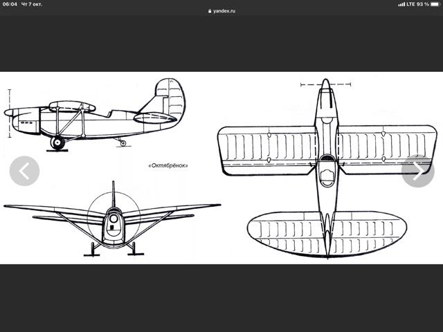

Двукрылый летательный аппарат с расположением крыльев друг за другом-это "тандем", когда площадь переднего крыла равна либо больше, чем заднего. (в моём понимании).

А что Вы скажете по поводу стабилизации тандемов? Грушинского Октябрёнка, например?

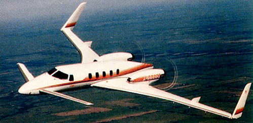

Это не совсем так, был такой замечательный самолёт массой 236 тонн.
images
и такой вот пассажирский
Но экономическая эффективность его была хуже, чем у одноклассников "классической" схемы и на безопасность положили болт.
Потому что, индуктивное сопротивление не меньше, отношение крейсерской скорости к посадочной -меньше, а современные авиалайнеры очень редко попадают в срывные режимы в отличие от лёгких машин.
А вот для лёгкого частного самолёта, летающего без помощи компьютеров, безопасность по сваливанию важнее выдающихся ЛТХ, ибо статистика погибших от сваливания на малых высотах устрашающая! Это-МЛМ.
