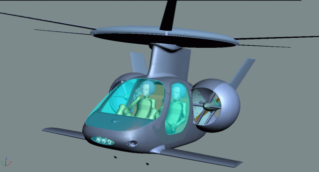

Вот посмотрите с чего я начал когда не всё понимал и не во все вникнул.
Посмотрите, это то же утка. Только у неё основное крыло выполнено в виде диска.
И те же воздушные винты в трубах с неким профилем.
Ну как мечтает тот неудачник Питер.
Но когда до меня дошло то самое неприятное в аэродинамической схеме утка, то я отказался от этой конструкции и перешел к более надежной схеме.

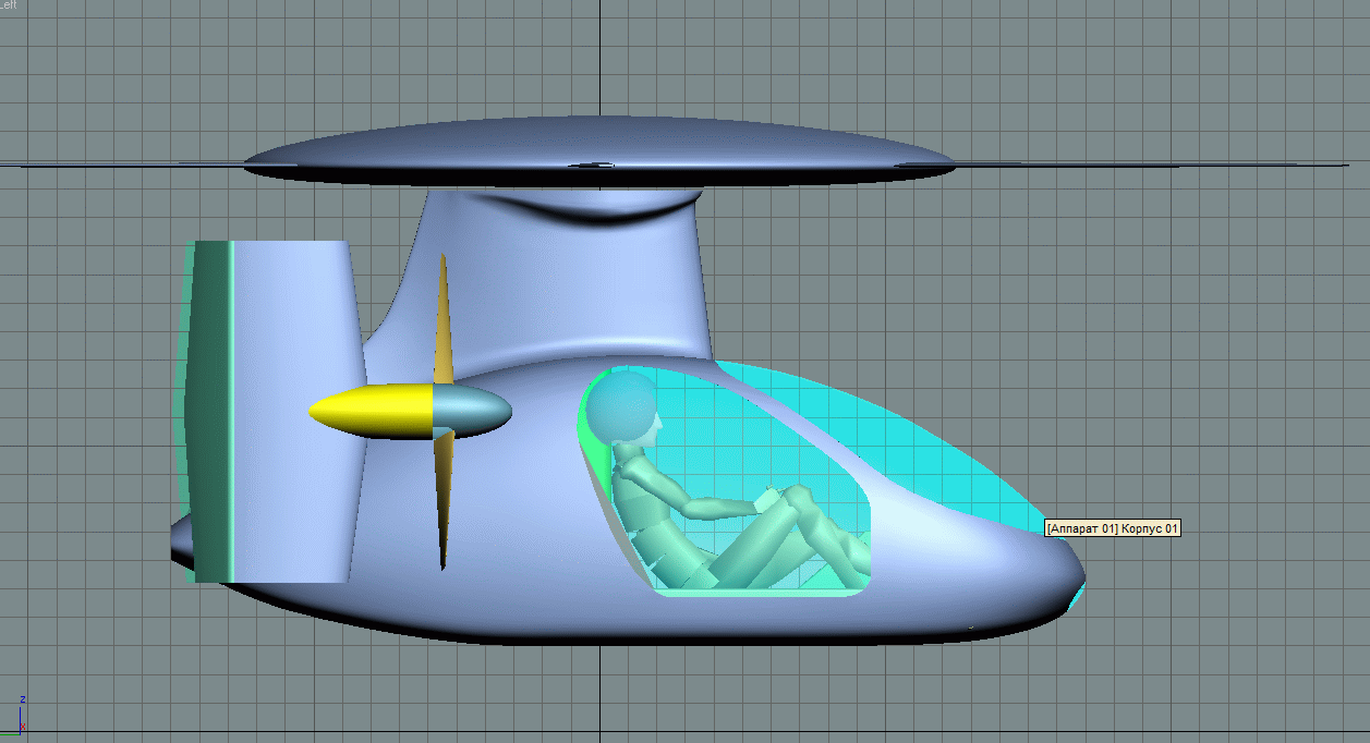

Вот такой:
Видите изменения?
Теперь стабилизатор перенесен туда, где ему место.
А винты в кольцевых каналах (как их обозвали уши Чебурашки) преобразовались в нормальные воздушные винты.
Кто меня заставил отказаться от первоначального варианта?
Да то понимание на сколько опасна аэродинамическая схема "Утка".
