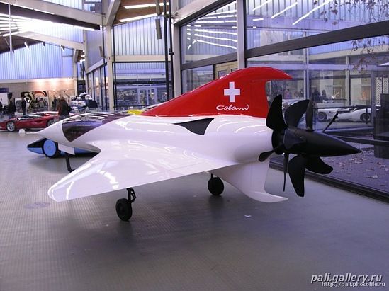

Я полагаю, что дело не только в приращении осевой скорости отбрасываемого потока, но и в уменьшении потерь на обдувку самолёта спрямлённым потоком, по сравнению с закрученным, что не отражено в исследовании изолированных винтов.
А кроме того существуют конструктивные и эксплуатационные преимущества:
Если бы преимуществ не было - никогда бы не была создана лучшая силовая установка всех времен и народов для Ту-95.
Но я и говорил лишь о бессмысленности неоправданного усложнения конструкции обсуждаемых здесь, размерностей ЛА - никакие возможные улучшения не перевесят лишний вес, цену и меньшую надежность соосной СУ.
А на счет снижение потерь на обдувку струей винта, я бы поспорил. Определите все же угол закручивания струи - по крайней мере, попробуйте. Имея визуализацию шелковинками модели с работающей СУ, в 102 трубе ЦАГИ, утверждаю, что угол этот невелик.
-думаю,что сомневаюсь...

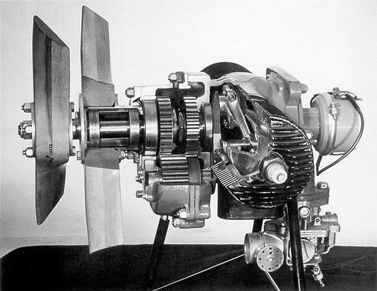

=дифф.редуктор (3: +/-1) три раза легче и меньше "классического,
и даже с учётом второго винта не дороже.
=надёжность ?=не могу знать,проработал десятки часов,
но ЗНАЮ что 100 гр траесмиссионного масла не греется и опилок не узреть !

В обсуждаемой здесь размерности, можно получить те же преимущества, если использовать 2 мотора, каждый из которых приводит свой винт через ременный редуктор. При отказе 1 мотора не будет разворачивающего момента, и несимметричной обдувки, которые привёли ко многим катастрофам.
