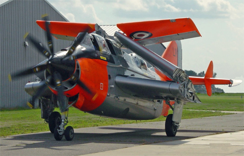

Кстати, соосные винты показывали преимущества и на малых скоростях (режим взлёта).
Вы о каком преимуществе тут пишите?
Вы понимаете что с двигателем мощностью 3100 л.с. полетит не только деревянно-тряпочный "забор" с поплавками, но и вполне обычный бетонный забор, причем довольно длинный и даже вертикально взлетит?
То ли Вы прикидываетесь, то ли и вправду ничего не понимаете.
Речь идет не о том, что при взлетной массе 2900 кг и энерговооруженности более единицы эти соосные винты обладают некой чудодействующей магией.
Речь идет о той якобы эффективности соосной системе винтов, которая выливается в 2 % прибавки удельной тяги.
Неужели Вы не понимаете, что если увеличить диаметр одиночного винта всего на 2 %, то удельная тяга увеличиться больше чем на эти 2 %.
Вся прелесть соосной системы это отсутствие осевого момента от одиночнокрутящегося винта, к которому подвели 3100 кобыл.
Вы не утруждались посчитать тот реактивный момент на оси винта если его крутануть таким табуном лошадей?

Но если есть жёсткое ограничение по диаметру, то этот замечательный винт с КПД=90% не удаётся использовать, а приходится брать винт с 5-6-ю лопастями, у которого КПД уже не столь замечателен.
Ну поскольку Вы вовсе не специалист (совсем не специалист) в воздушных винтах, то просто примите на на веру, что если увеличивать число лопастей что у одиночного винта, что у соосного никакого увеличения удельной тяги не произойдет.
А эти 2 % прироста только за счет увеличения эквивалентной ометаемой площади.
Lapshin
Ограничение по диаметру характерно для малых скоростей: для крейсерских режимов макс. к.п.д. обеспечить вполне реализуемо - что, собственно, и делается, пока нагрузка на ометаемую площадь приемлема. Дальше удут уже Спитфайры с соосными винтами и Ту-95 - но это са-а-всем другая история, не имеющая с обсуждаемым весовым и скоростным диапазоном ничего общего

Соосный вертолет несколько выигрывает по сравнению с традиционным одновинтовым вертолетом.
Кроме того, что не тратят 12 - 15 % мощности на хвостовой винт, направляя его на полезную подъемную силу, так эти соосные винты в добавок еще дополнительно увеличивают тягу за счет увеличения эквивалентной ометаемой площади сверх той геометрической ометаемой площади, ограниченной диаметром винта.
И еще у соосных вертолетов есть весьма положительное свойство как то отсутствие перекрестного управления.
А если эти соосные винты применяют при больших потребных крутящих моментах на оси, то у таких соосных винтов суммарный момент почти отсутствует что благотворно сказывается на управление самолетом.
И если у соосной несущей системы расстояние между винтами от 10 процентов и выше диаметра винта и это дает около 10 процентов прироста тяги, то у самолетных соосных винтов прирост удельной тяги в районе 2 %.
Если у соосных вертолетов есть возможность использовать "дурную" мощность хвостового винта в полезную сторону, то у соосных воздушных винтов самолета польза в основном за счет практически уменьшенного до нуля момента, что приводит к снижению веса крыла (если винты на крыльях) или веса моторамы (если двигатель прикручен к фюзеляжу).

Я полагаю, что дело не только в приращении осевой скорости отбрасываемого потока, но и в уменьшении потерь на обдувку самолёта спрямлённым потоком, по сравнению с закрученным, что не отражено в исследовании изолированных винтов.
А кроме того существуют конструктивные и эксплуатационные преимущества:
При большой мощности двигателей, не увеличивать чрезмерно диаметр винта, что уменьшит массу конструкции самолёта (короткое шасси). Про разгрузку моторамы было указано выше.
Вы не поверите, но за вторым винтом в соосной системе поток так же успешно и под таким же углом закручен, но только в другую сторону, потому что второй винт вращается.
Это только у неподвижного спрямляющего устройства этот закрученный поток слегка спрямляется по причине несильно частого расположения спрямляющих лопаток.
