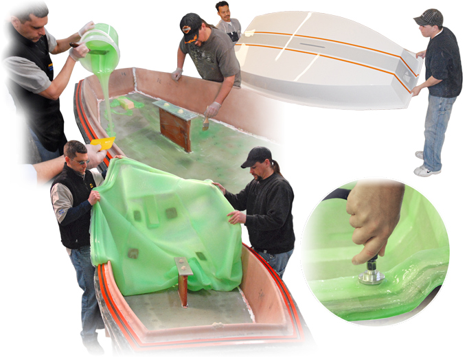

Добрый день, Анндрей.
Могли бы Вы показать профиль резиновых уплотнений, которые устанавливаются вокруг каждой матрицы, и если можно, ссылку где покупаете. Я так понимаю, это резинка для установки вакуумного мешка. Она многоразовая ? И какой материал , силикон ?
Мы клеем герлен, что то типа ленты с сырой резины, а к ней приклеивается пленка вакуумного мешка. Очень не удобно и долго, да и не дешевая она.
Большое спасибо за информацию. 🙂
Резиновый профиль служит для формирования кольцевой канавки на теле матрицы эта канавка будет использоваться для герметизации многоразового силиконового "мешка".
Ух ты - совершено верно - именно для этого во всех существующих матрицах делается эта канавка.  Пока что матрицы упаковываются в обыкновенные мешки и эта канавка пустует. Но эти же матрицы будут в дальнейшем носить на себе "постоянные" крышки из силикона  вот такого формата
