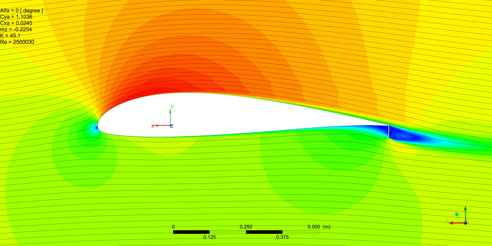

2 крыла расположены тандемом:
заднее, яваляется стабилизатором и расположено чуть ниже
предварительно такие компоновки можно оценивать в xflr,
вплоть до диапазонов центровок и колебательных режимов.
продувки это уже второй порядок малости, чтоб видеть всякие интерференции.

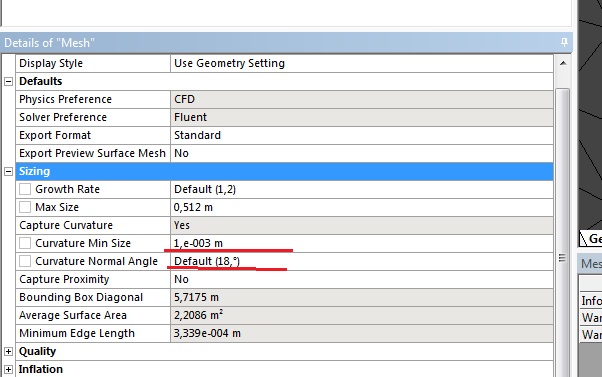

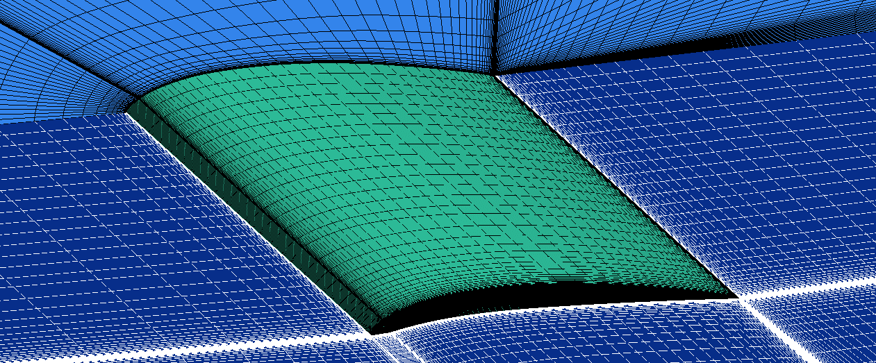

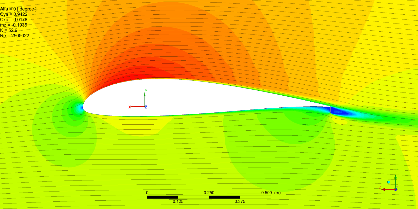

Появляются дефекты сетки по задней кромки крыла. Насколько это страшно? и как с этим бороться?
Пробовал вот эти параметры. Раньше было сильно хуже, чем на картинке. Угол вроде ничего не дал, а уменьшение минимального ребра с 5 мм до 1 мм слегка помогло, но только слегка. пробовал и 0,5 мм, и 0,3 мм, но добился только увеличения времени расчёта. 😛
На задней кромке с толщиной (0,3мм вроде) и срезанной под нож это безобразие с сеткой проявляется одинаково.
ПС Мелким миллиметрам не удивитесь, у меня БЛА, хорда 160 мм примерно.

Если планируете строить нормальные сетки и иметь больше контроля над тем, как эти сетки строятся - делайте их в ICEM CFD. Обучалок на ютубе много (запросы делайте по-английски). Плюс есть форум cfd-online, если есть вопрос - пишите в гугл любой запрос, например, "sharp trailing edge icem + cfd-online". С 99% вероятностью, такой вопрос уже кто-нибудь задавал.
Про стандартный Mesher говорят так, что им можно пользоваться только для простых задач. Но по своему опыту скажу, что не имея опыта, тяжело сказать, какая задача простая, а какая- сложная)
Так что лучше не тратить время и сразу начать осваивать более основательный инструмент для построения сеток.
Но "Острый" уголь в натуре имеет радиус порядка 2-3мм. Может так нужно и рисовать ?
Так тоже пробовал, правда опять же не 3, а 0,3мм. Точно так же вылетают куски.
Спасибо, потыкаю. Английский,увы,  не знаю, совсем, учить язык ради этой задачи нет возможности.
