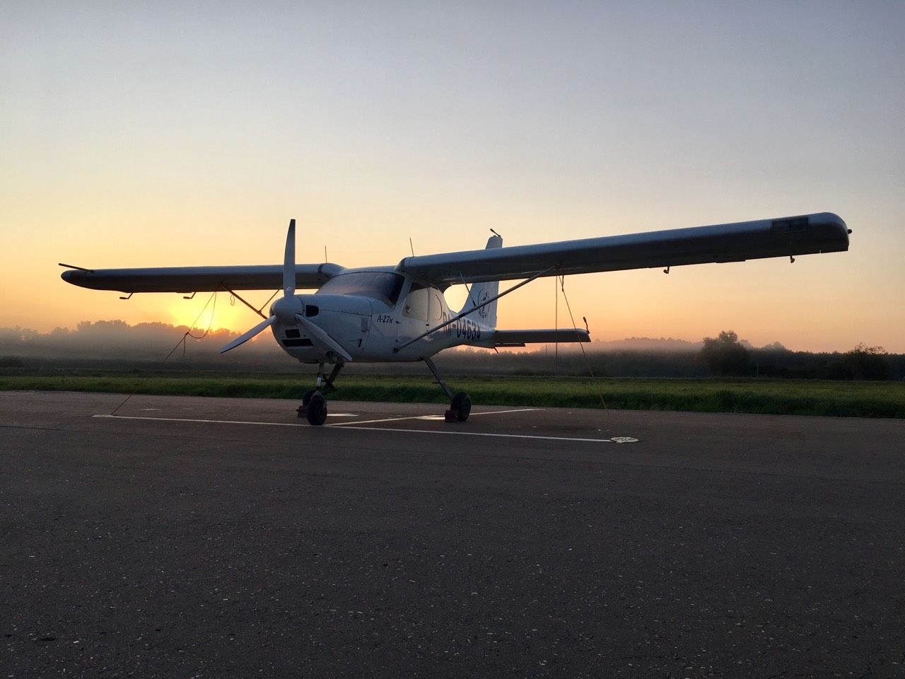

У нас на а-27 надо,  он большой и высокий, шире 172 цесны на 150мм, может перед лобовым стеклом зона давления повышенная и от туда брать можно в карбюратор. За винтом то скорость 250км/ч но она такая неравномерная... Из за закрученного потока. Сейчас воздух с борта берем, у меня закрались подозрения, что там разряжение.
Нака снизу по левому борту.

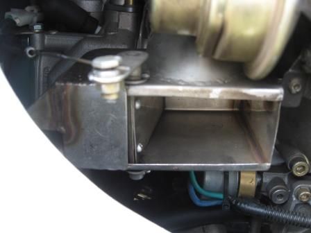

На Т-10М сделали заборник возле выхлопного патрубка справа. Заборник прямо в окне охлаждения двигателя.
Легко получается подогрев воздуха. Воздух далее идёт по воздуховоду поверх двигателя к самопальному пластиковому ресиверу.

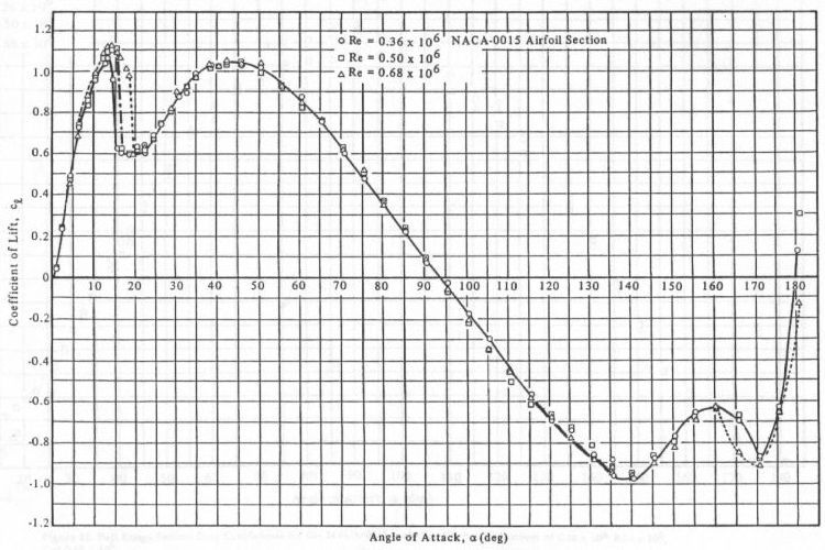

Здравствуйте.
Хотелось бы услышать мнение специалистов по расчетам аэродинамики по поводу  двухгорбового графика Cy практически у всех профилей при углах атаки больше 20 град.
Ибо привык видеть поляры "оборванными" в районе примерно 20 градусов в литературе.  Как это практически сказывается на поведении самолета ? Особенно в штопоре?
Вот ссылки на информацию о которой я веду речь.
              http://www.aerospaceweb.org/question/airfoils/q0150b.shtml
               http://www.aerospaceweb.org/question/aerodynamics/q0194.shtml
Заранее спасибо всем откликнувшимся.

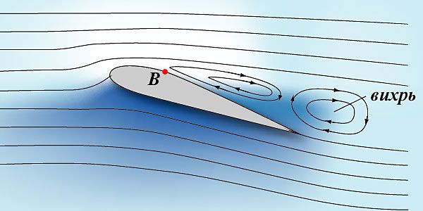

...на закритических углах атаки, над профилем, как известно, возникает зона отрыва потока.
Затем, при увеличении угла атаки в этой зоне формируется достаточно устойчивый вихрь, в котором давление снижается, что и является причиной второго горба, на углах атаки когда он имеет наибольшую интенсивность.
Всё это касается профиля (или крыла бесконечного размаха) и стационарных характеристик обтекания.
Если мы говорим о поведении самолета и о штопоре, то значимыми  становятся геометрия крыла и нестационарность процесса обтекания...
Затем, при увеличении угла атаки в этой зоне формируется достаточно устойчивый вихрь, в котором давление снижается, что и является причиной второго горба, на углах атаки, когда он имеет наибольшую интенсивность.
Всё это касается профиля (или крыла бесконечного размаха) и стационарного режима обтекания.

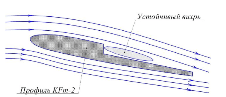

...более того, существуют профили, у которых вихревая зона сверху провоцируется преднамеренно за счёт, своего рода уступа...
http://www.parkflyer.ru/ru/blogs/view_entry/9841/
