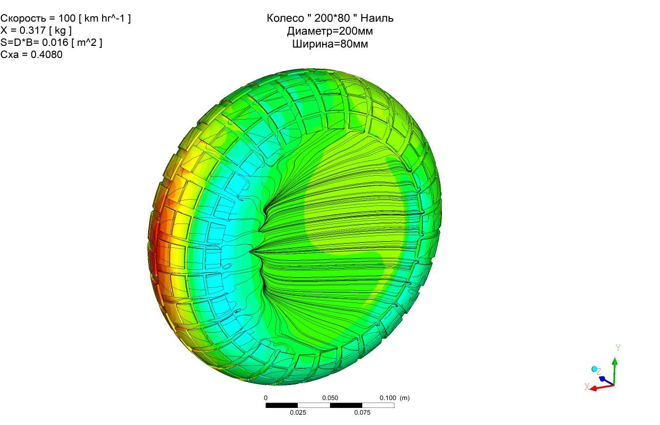

Расчет аэродинамики в Ansys CFX.
Thread moderators: Fa-Fa
1

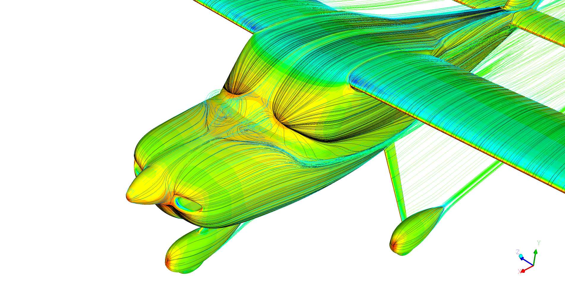

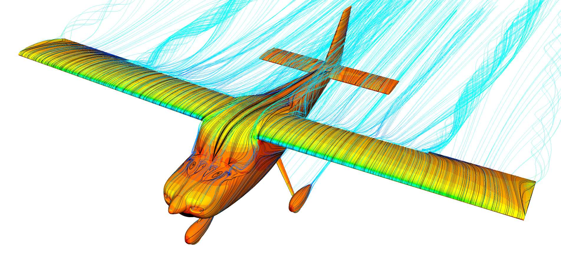

    200,5 КБ · Просмотры: 347
    143,6 КБ · Просмотры: 391

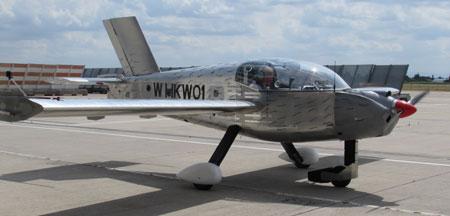

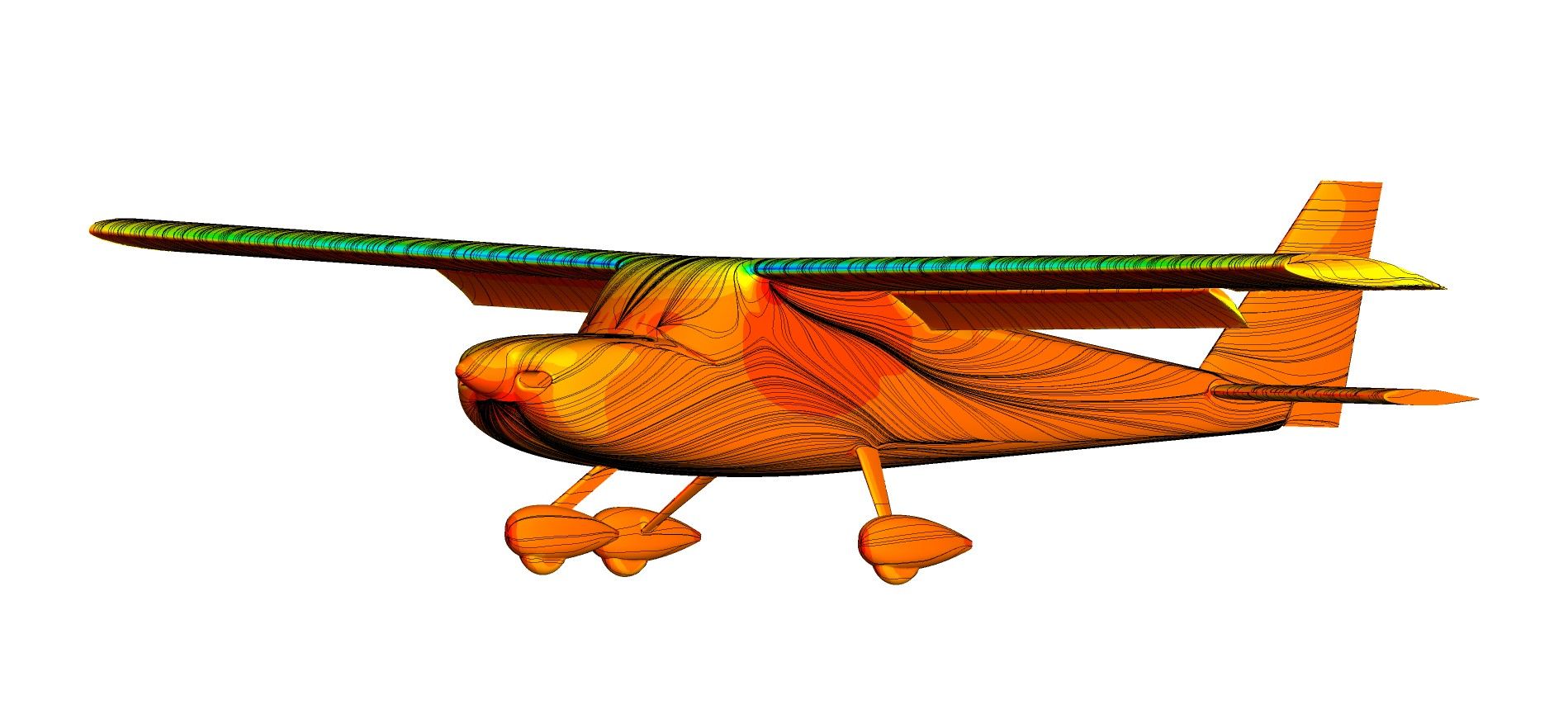

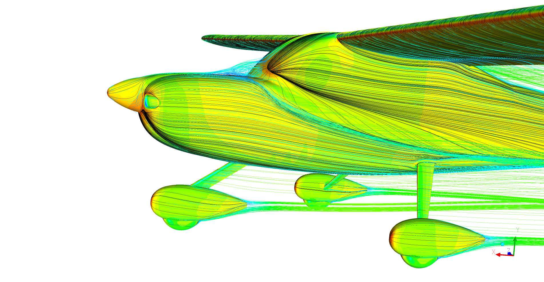

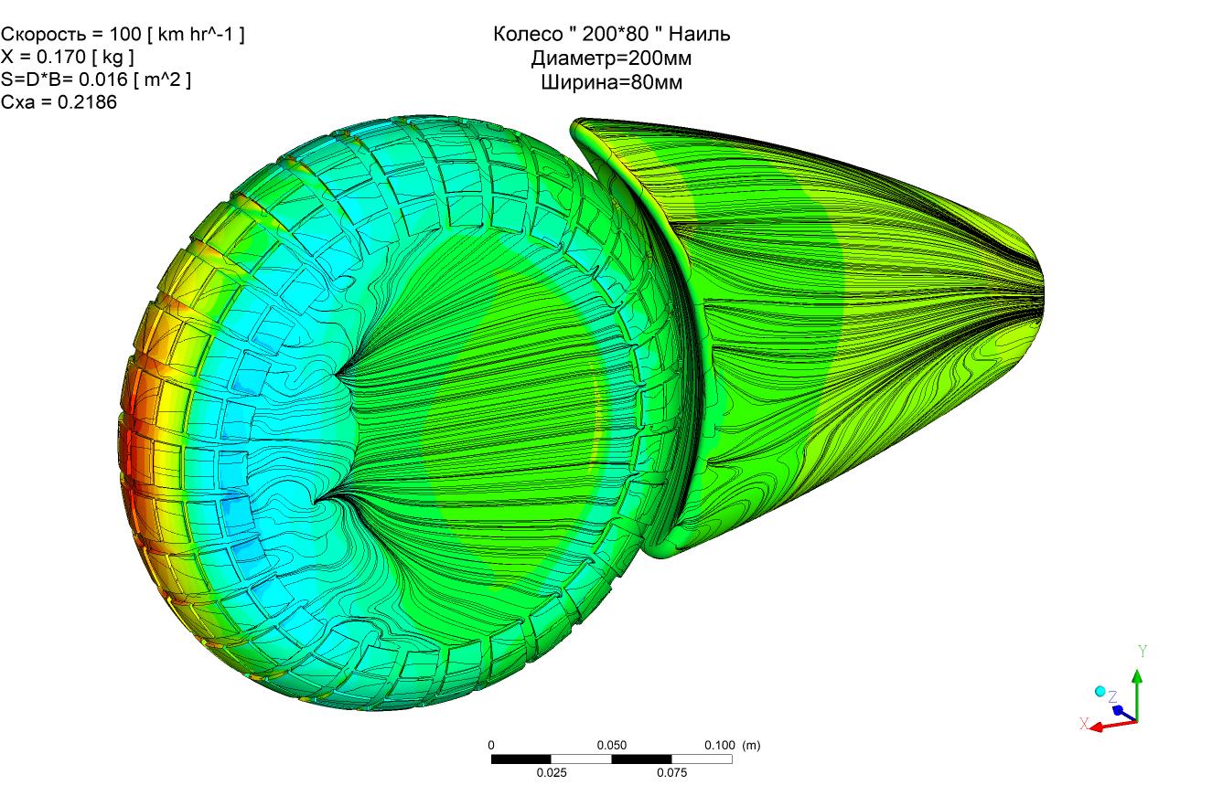

Местное обтекание хорошо показано в книжке по аэродинамике автомобиля
http://viamobile.ru/page.php?id=623
Ещё полезно посмотреть Чжен,  "Отрывные течения" третий том. Здесь много примеров.
Если использовать генератор вихря по форме снежного сугроба, то стекатель можно сделать коротеньким.

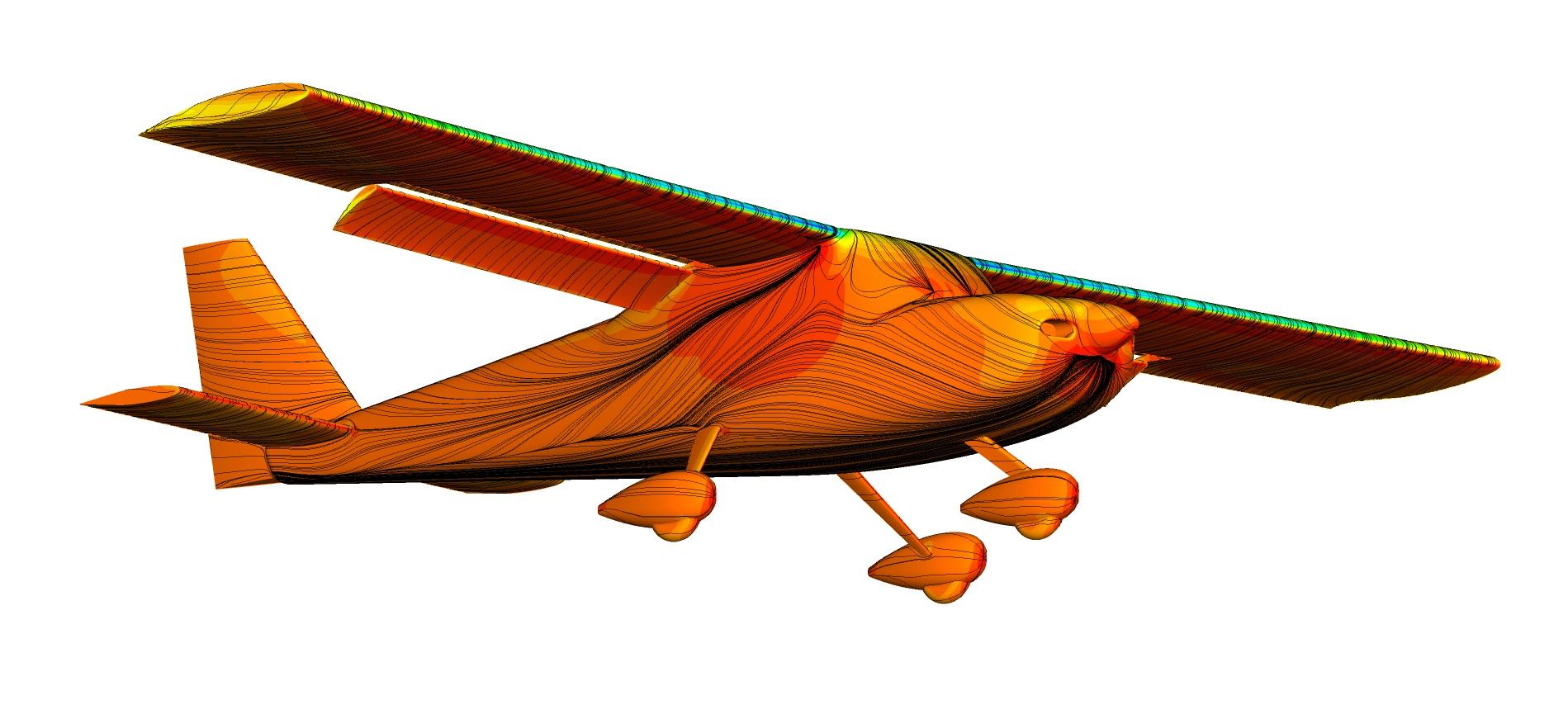

    164,2 КБ · Просмотры: 349
всё понял спасибо !! значит есть смысл всё точащее и не несущее зализать. сопротивление вдвое меньше :~)

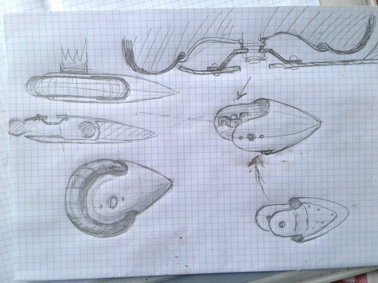

Как вариант таких обтекатей, точнее нескольковариантов .Надеюсь понятно 🙂
    125,4 КБ · Просмотры: 390
Как вариант таких обтекатей, точнее несколько вариантов .Надеюсь понятно 🙂
Понятно, тоже примерно такое рисовал, только крепление со стороны рессоры, а с этой стороны, колпак на диске

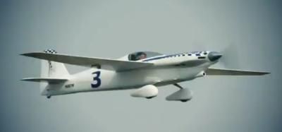

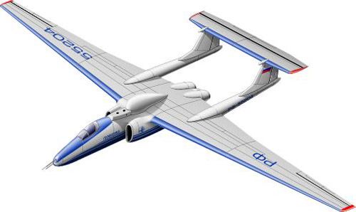

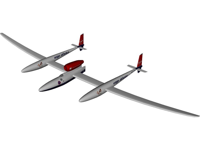

Уважаемый Fa Fa, мы тут зарубились с товарищами по вопросу, какая схема оперения лучше для дальника, как у геофизики или как у рутановского глобалфлайер. Можете нас рассужить?
Я за глобала, творищи за геофизику.
Чиста академический интерес.

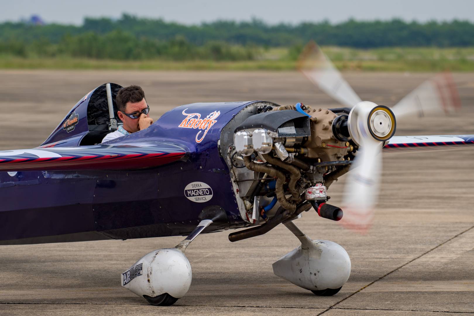

леха (magnum) на крейсере тоже крутит немного

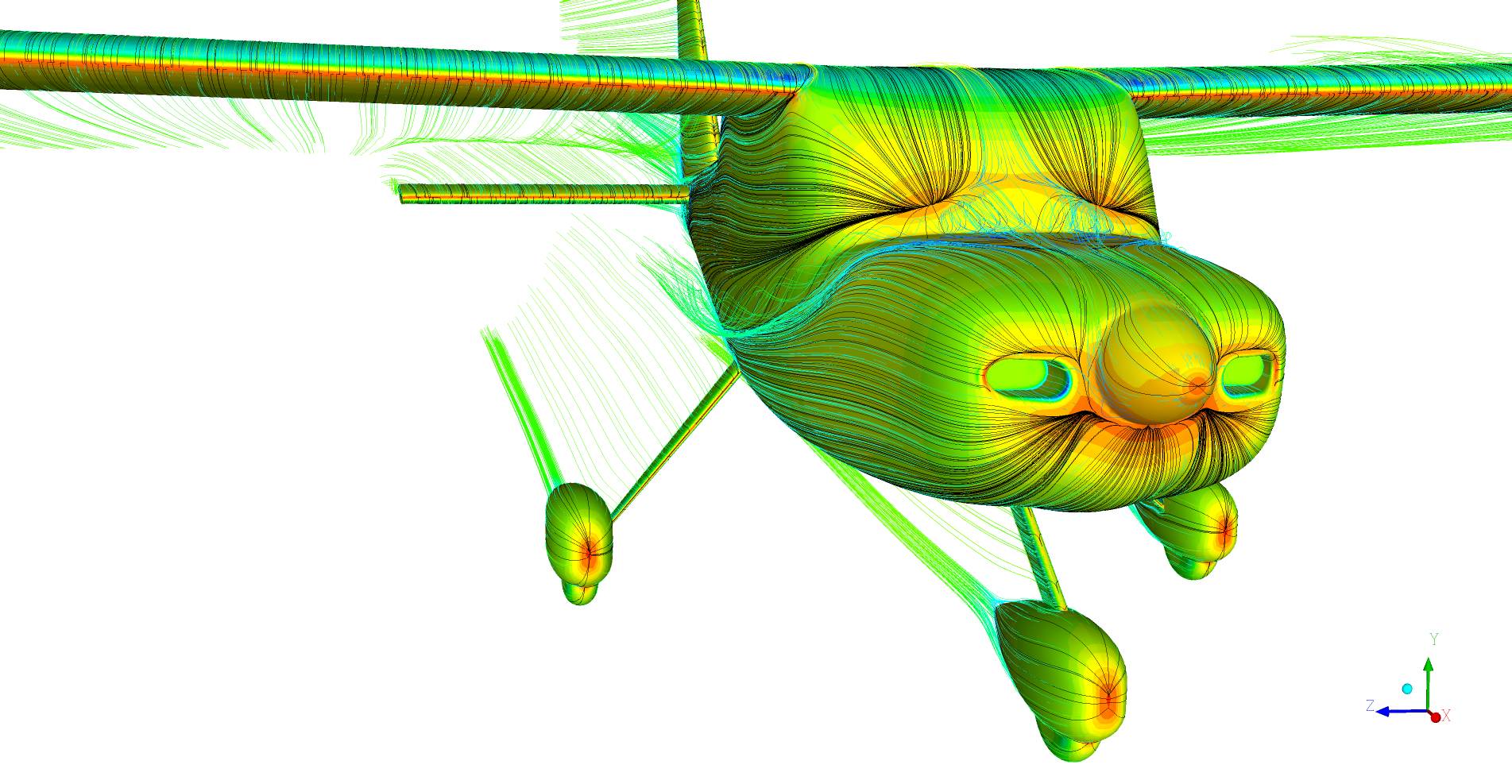

как должно быть  😉
нижняя дужка стекла круглой должна быть.. и плавно выходить на угол лобового стекла, острые углы не хорошо.

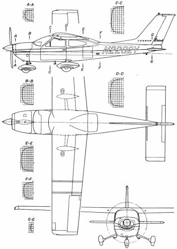

    24,5 КБ · Просмотры: 337

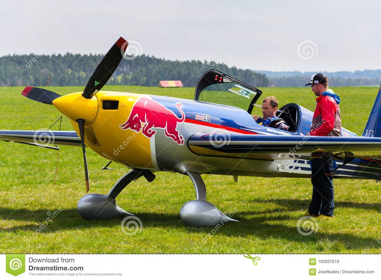

to Fa-Fa:
мы тут задались вопросом установки воздуховода в место повышеного давления на А-27М, капот похож на этот.
можете посоветовать куда его поставить, что бы давление там повыше было.
Леха Магнум если вход по минимуму оформить, то в любом месте. Типа насадок, козырек, Nasa или еще как. Смотря куда тянуть воздух. На Боинге 787 для кондиционеров под крылом обычный со сливом применили из-за низкого шума. Он там хитро закрывается. Naca вихри сильно шумят.
я забыл сказать, для двигателя надо. что бы мощность побольше была.
Так называемый динамический наддув.
Лёха Магнум у такого лобового заборника практически не будет потерь полного давления.
Самый разумный вариант, напротив карбюратора его поставить.

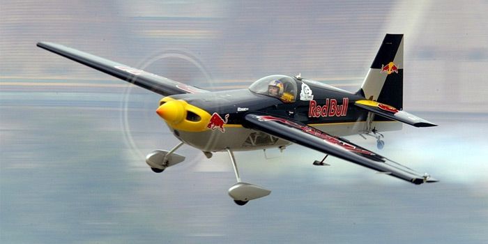

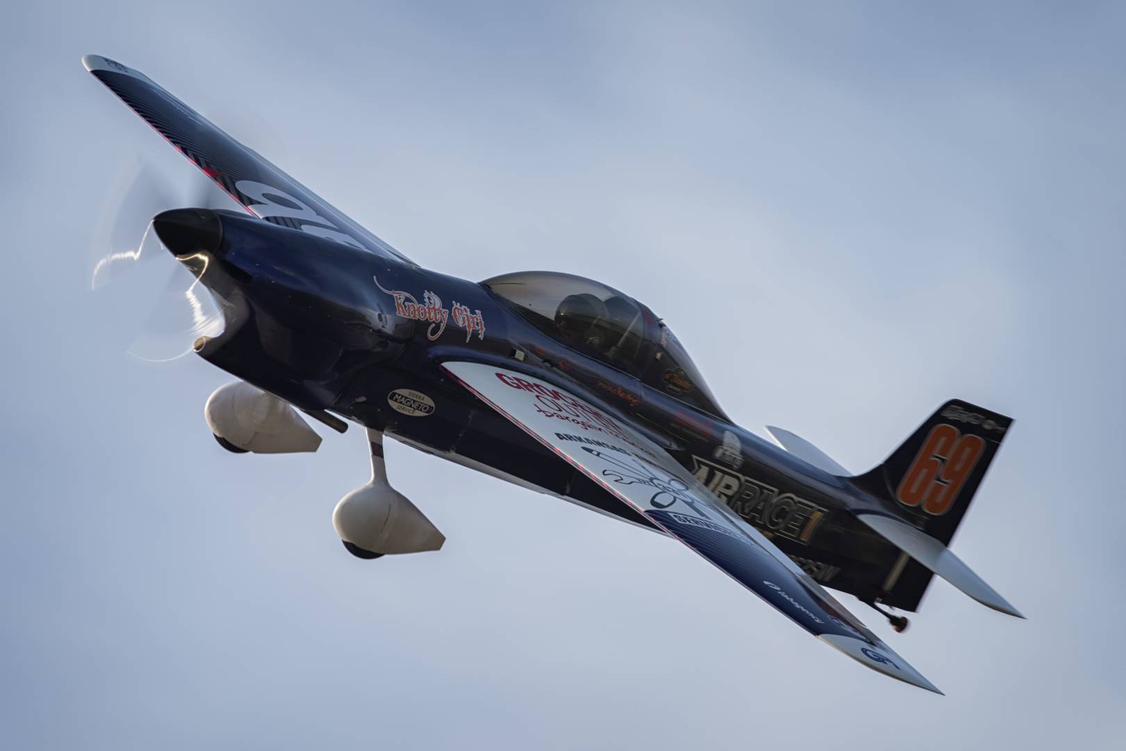

Леха Магнум примнрно так
    156,5 КБ · Просмотры: 312
    66,3 КБ · Просмотры: 322
Это понятно, но у нас А-27М, и сильно переделывать не хочется. Хочется просто в зону повышенного давления хобот сделать.
Тогда просто отверстие со скругленными краями думаю нормально будет. Примерно изобрази где будет, прикину
