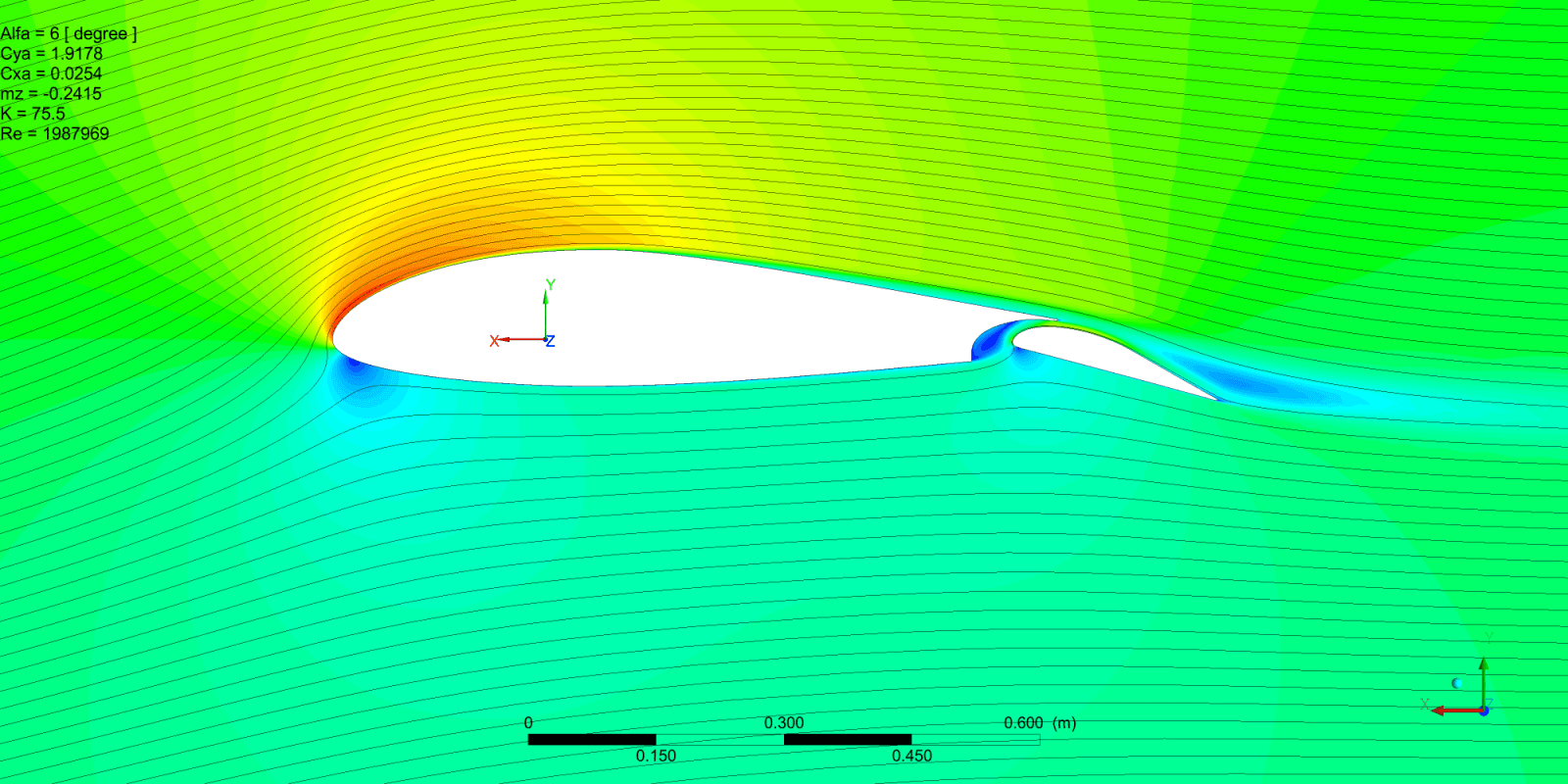

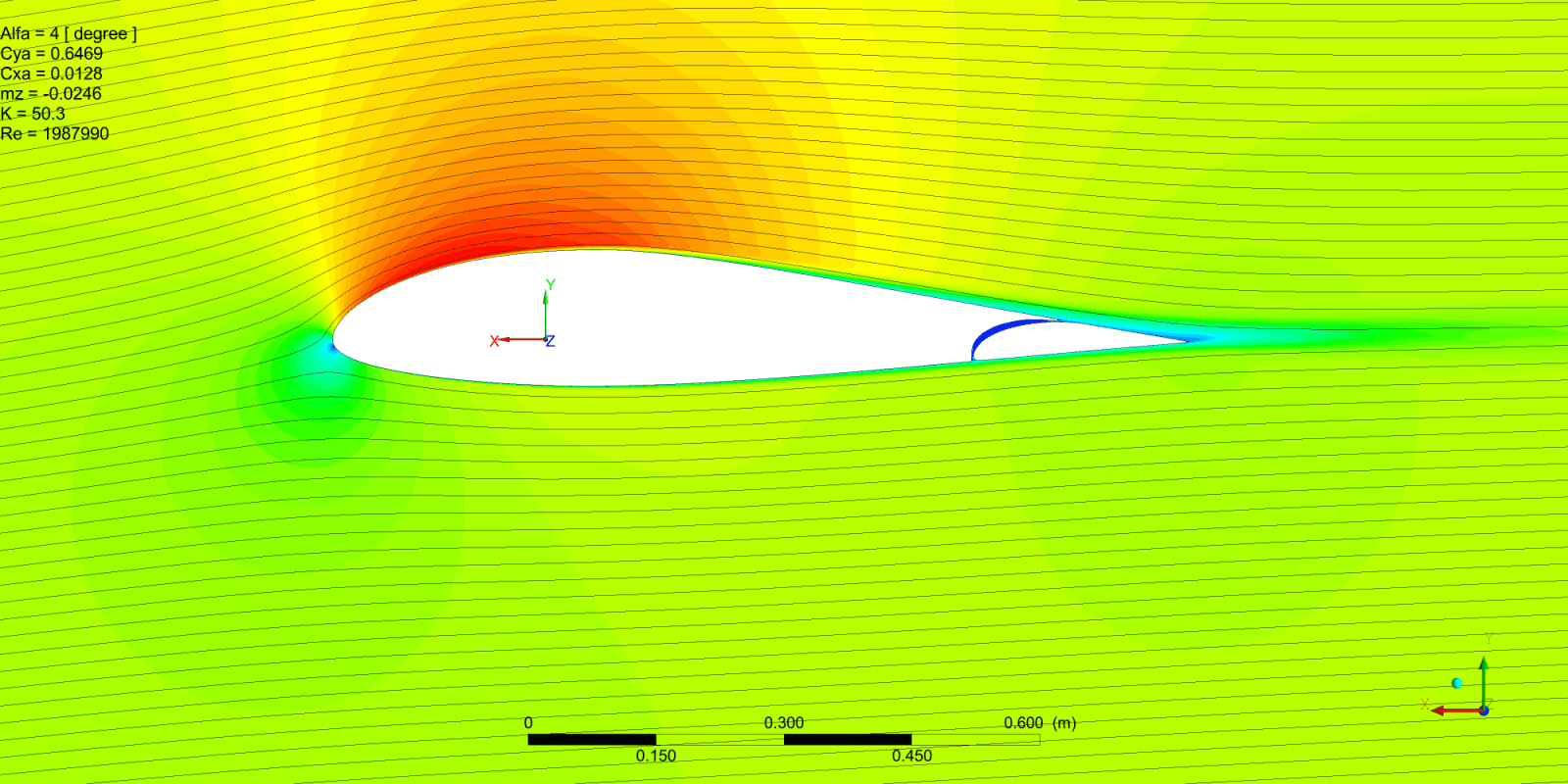

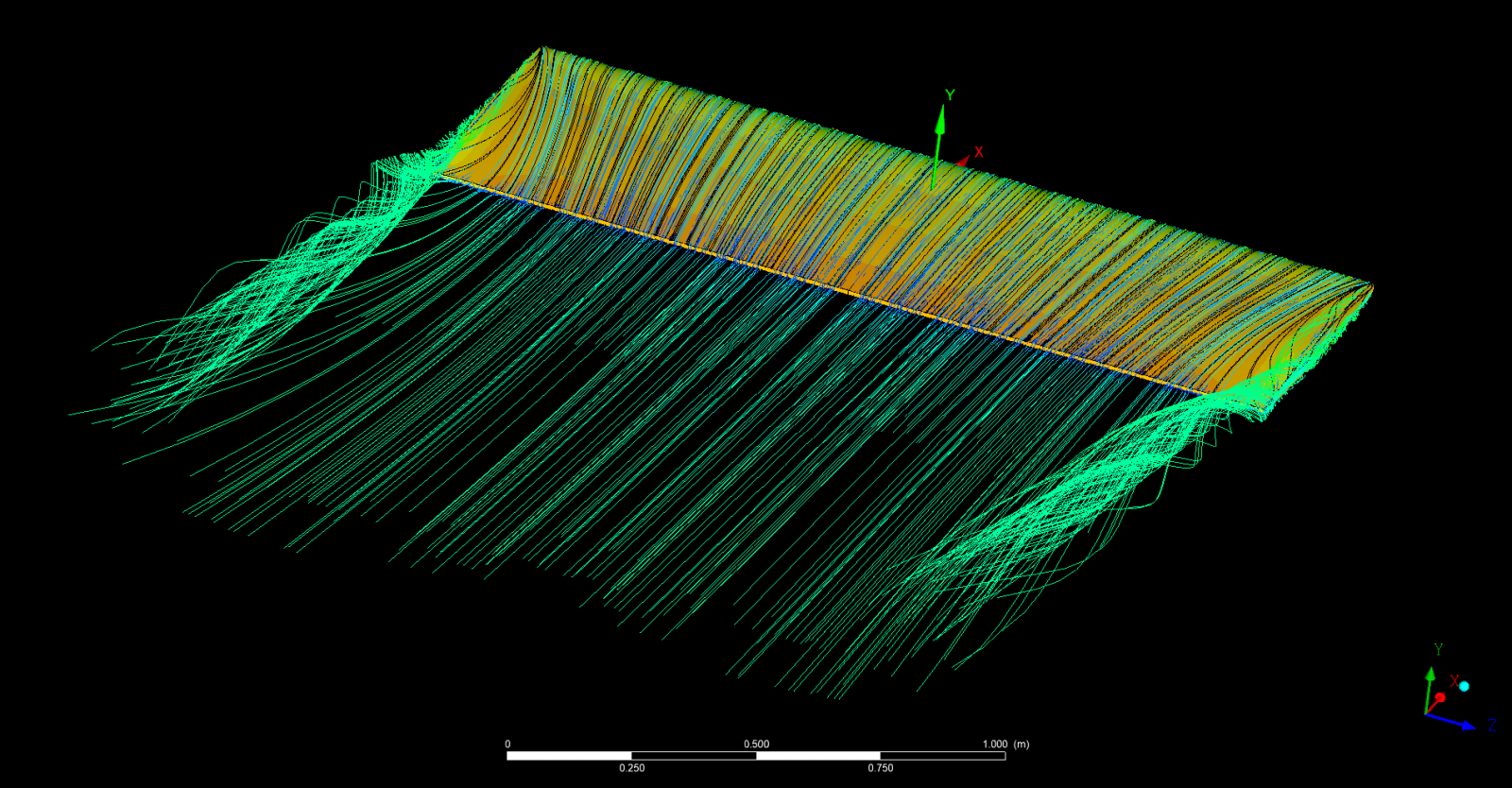

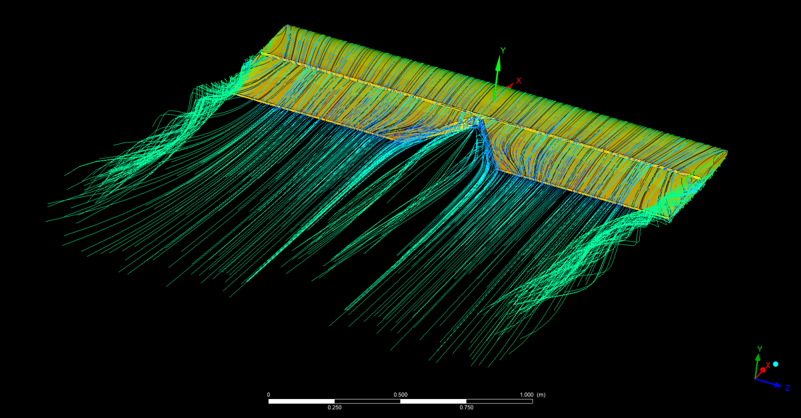

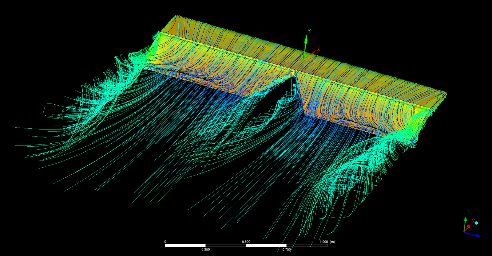

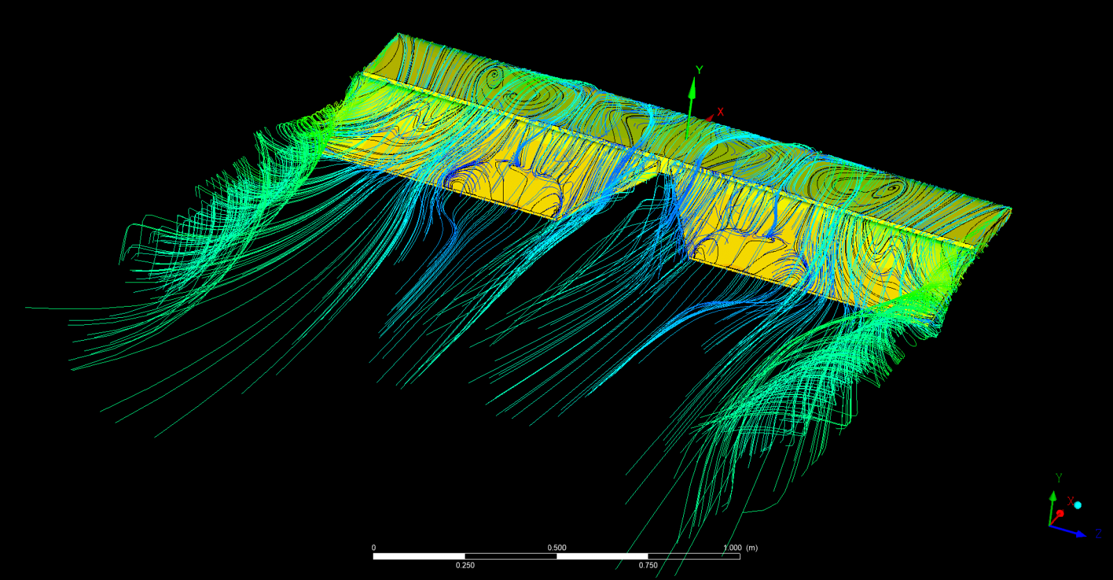

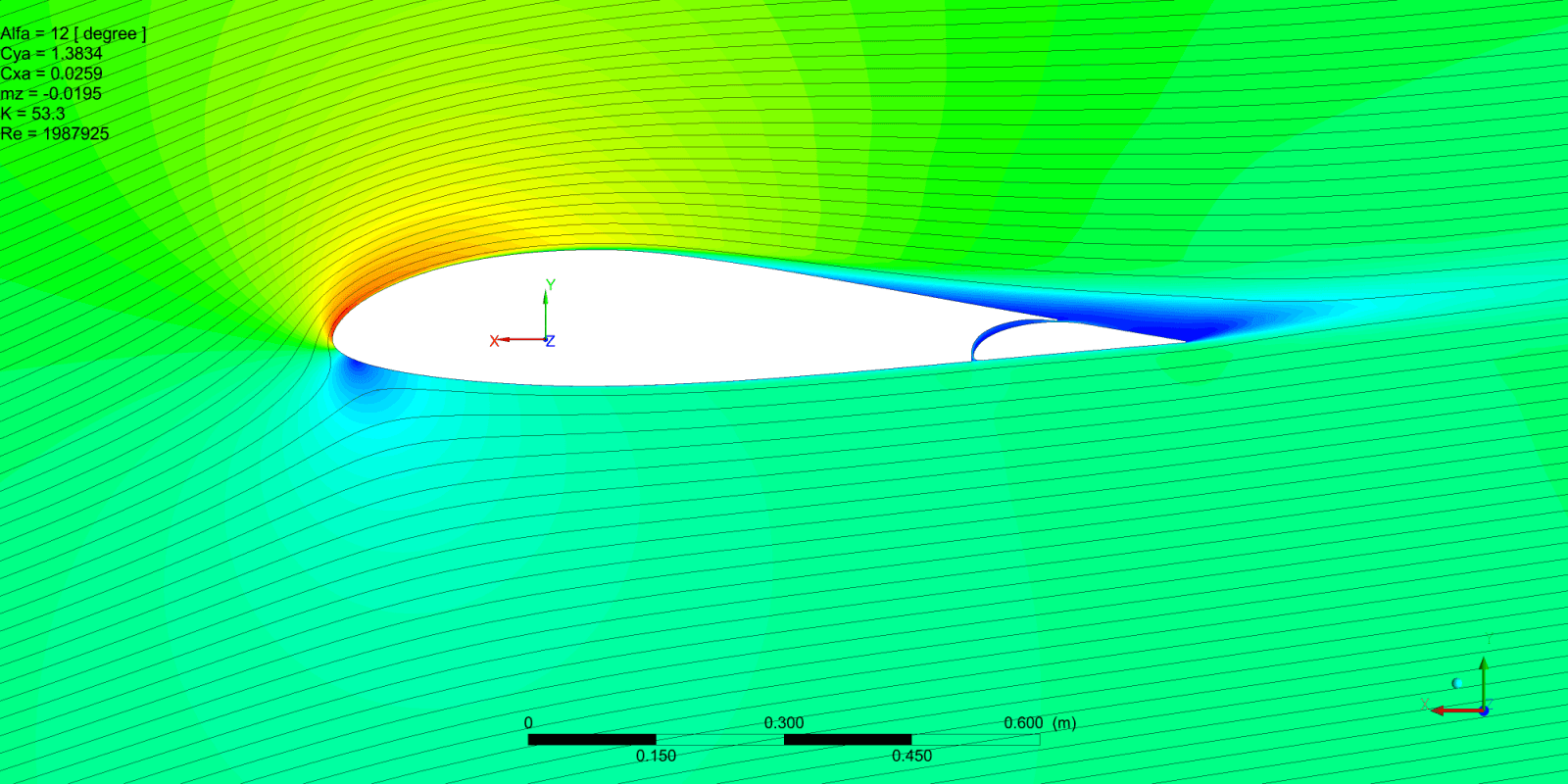

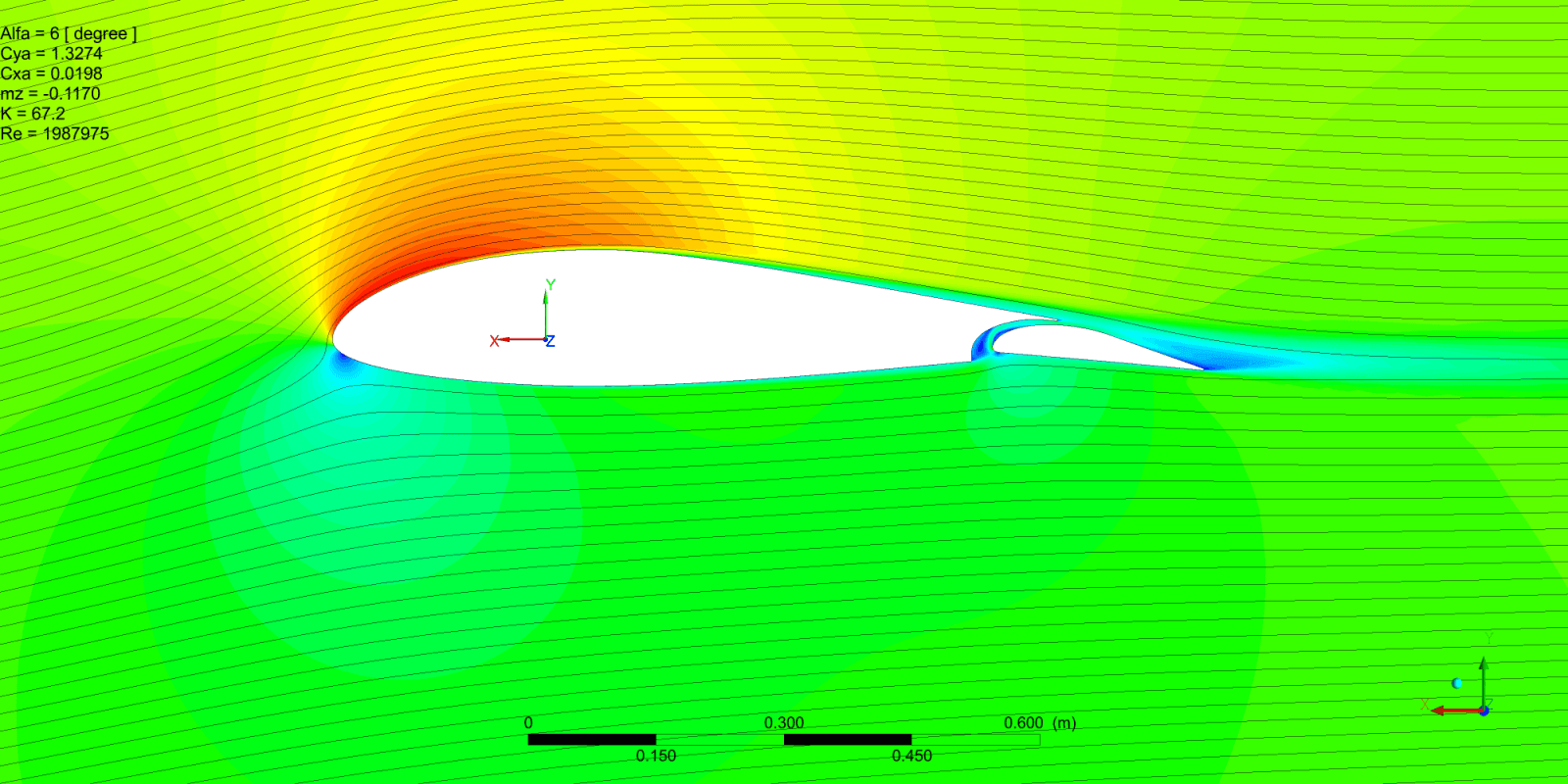

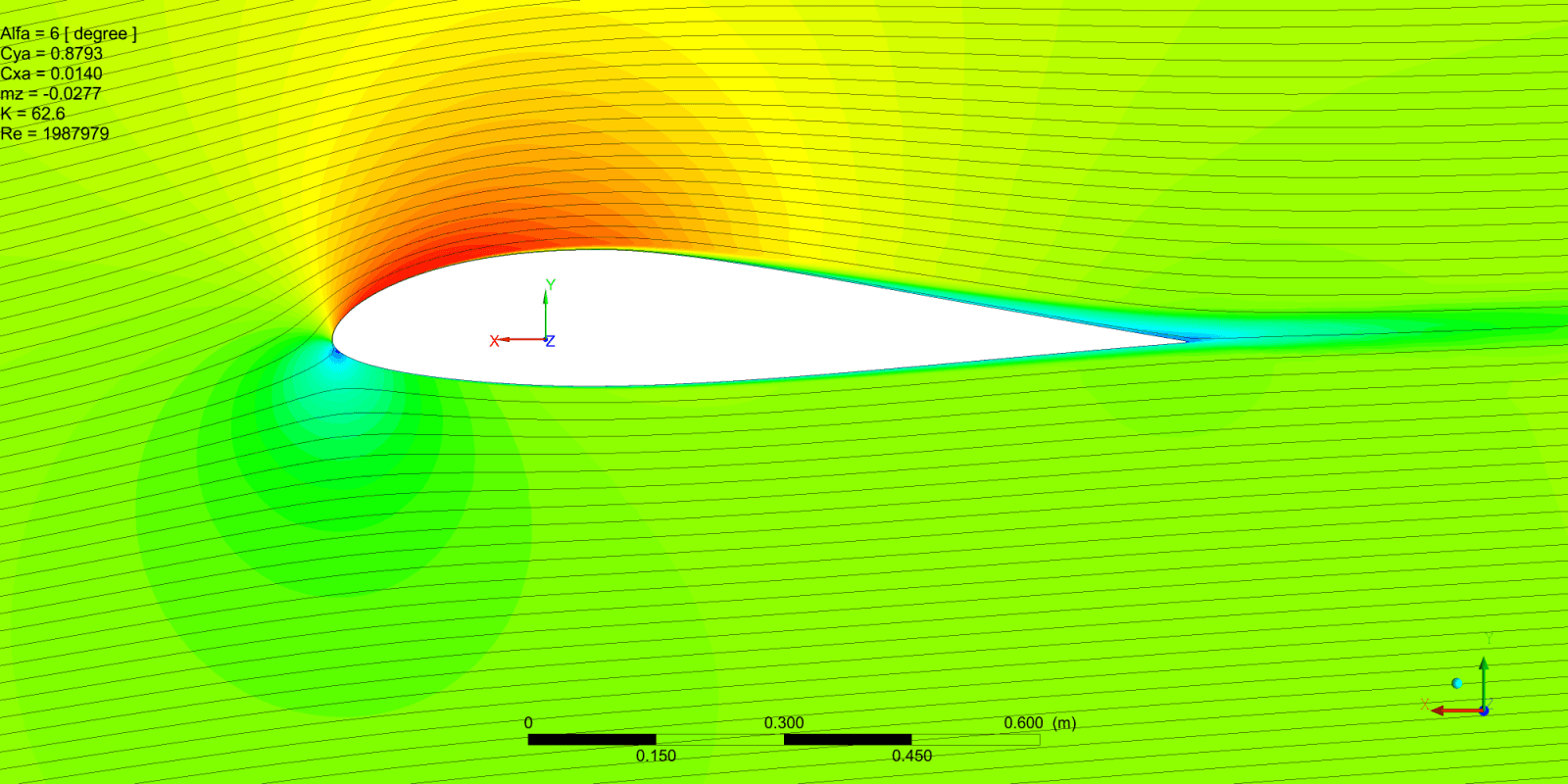

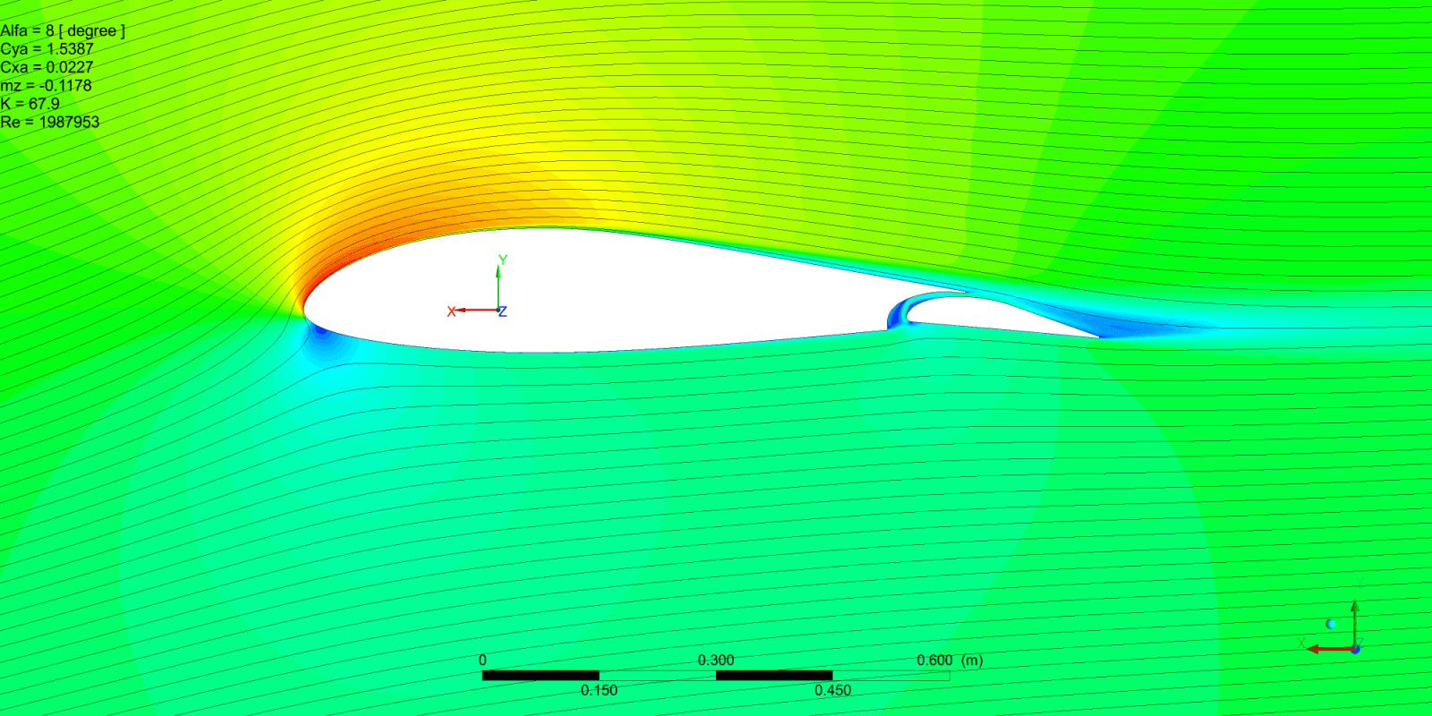

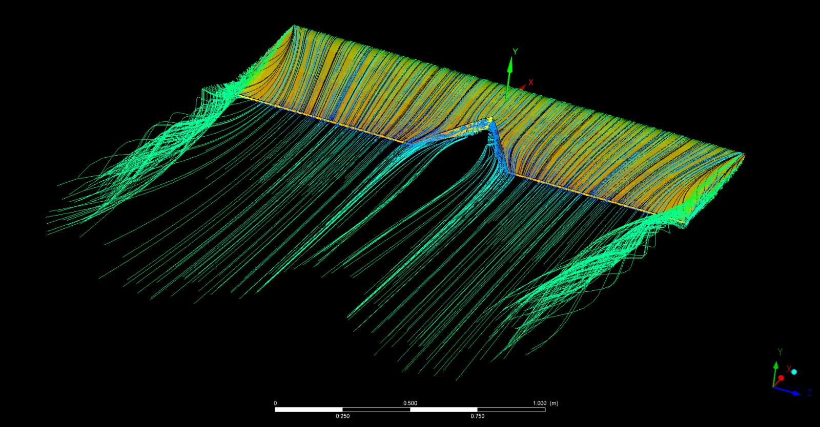

Здравствуйте, не могли бы уважаемые программисты "продуть" три варианта крыла одного и того же размаха и площади-одно с элеронами Юнкерса во весь размах, другое с врезными щелевыми элеронами так же во весь размах(если щель невозможно программировать, то хоть какие), и третье вообще без элеронов. Было бы очень интересно глянуть на Су, Сх и прочее

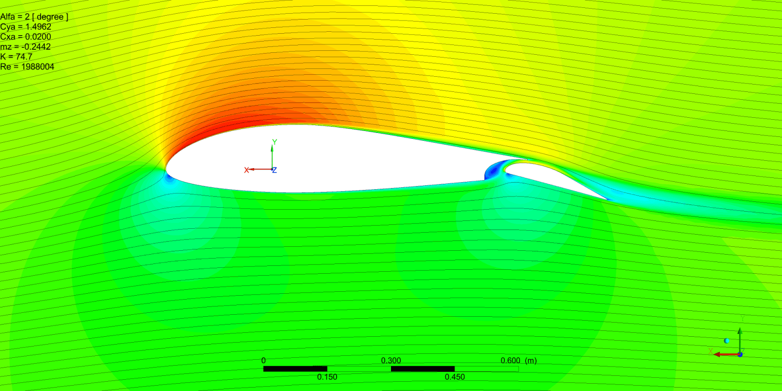

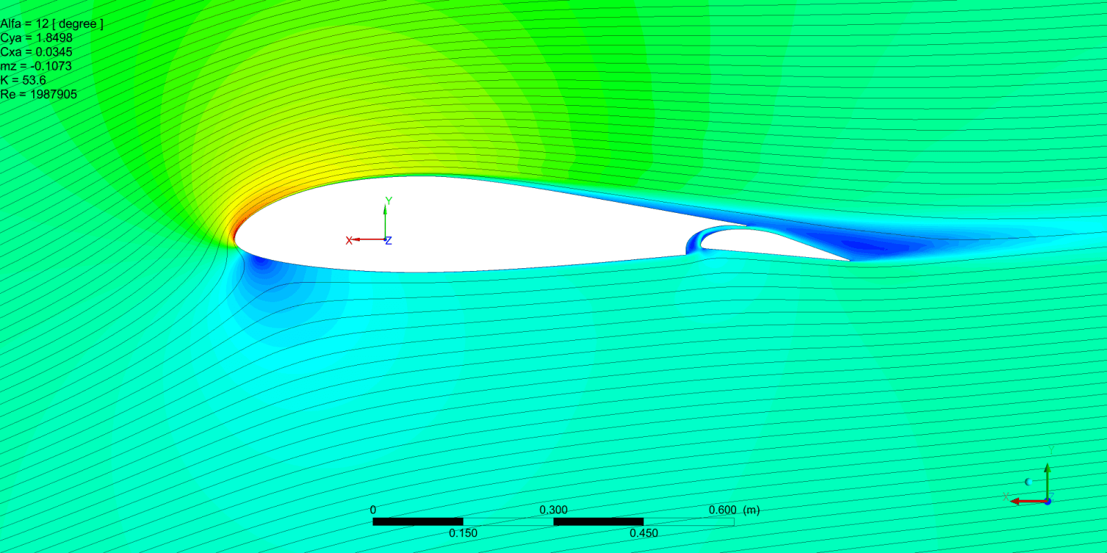

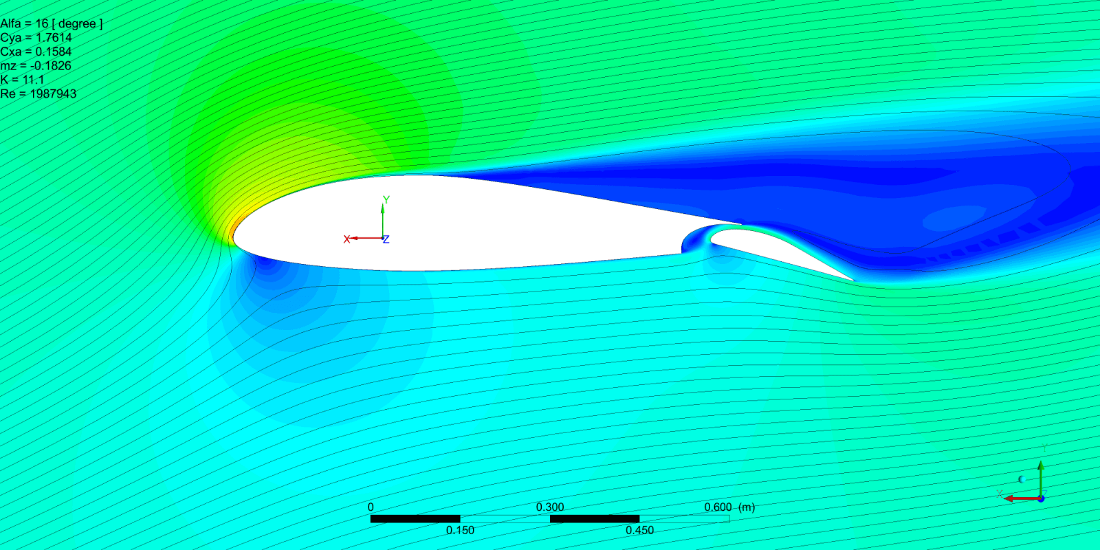

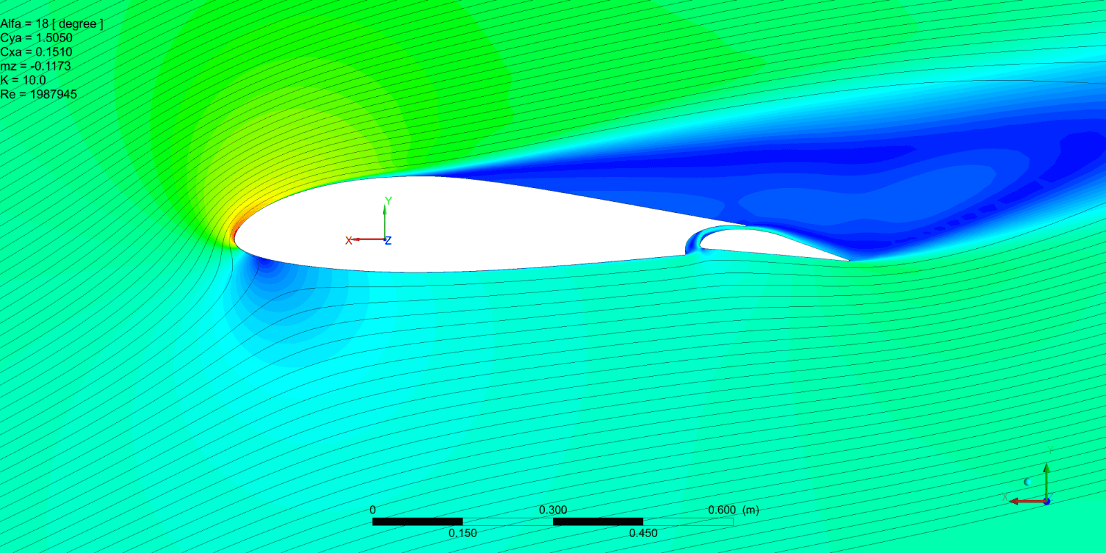

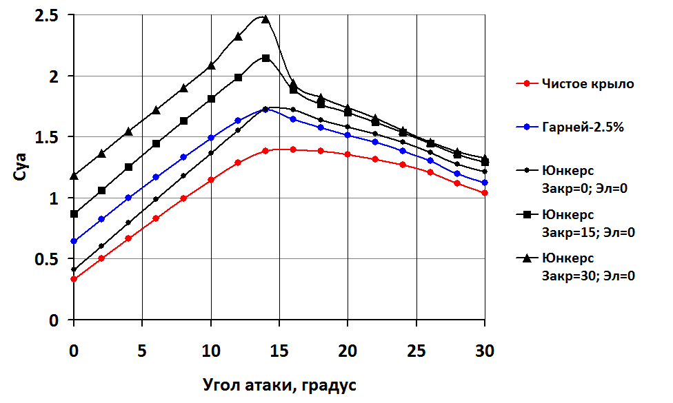

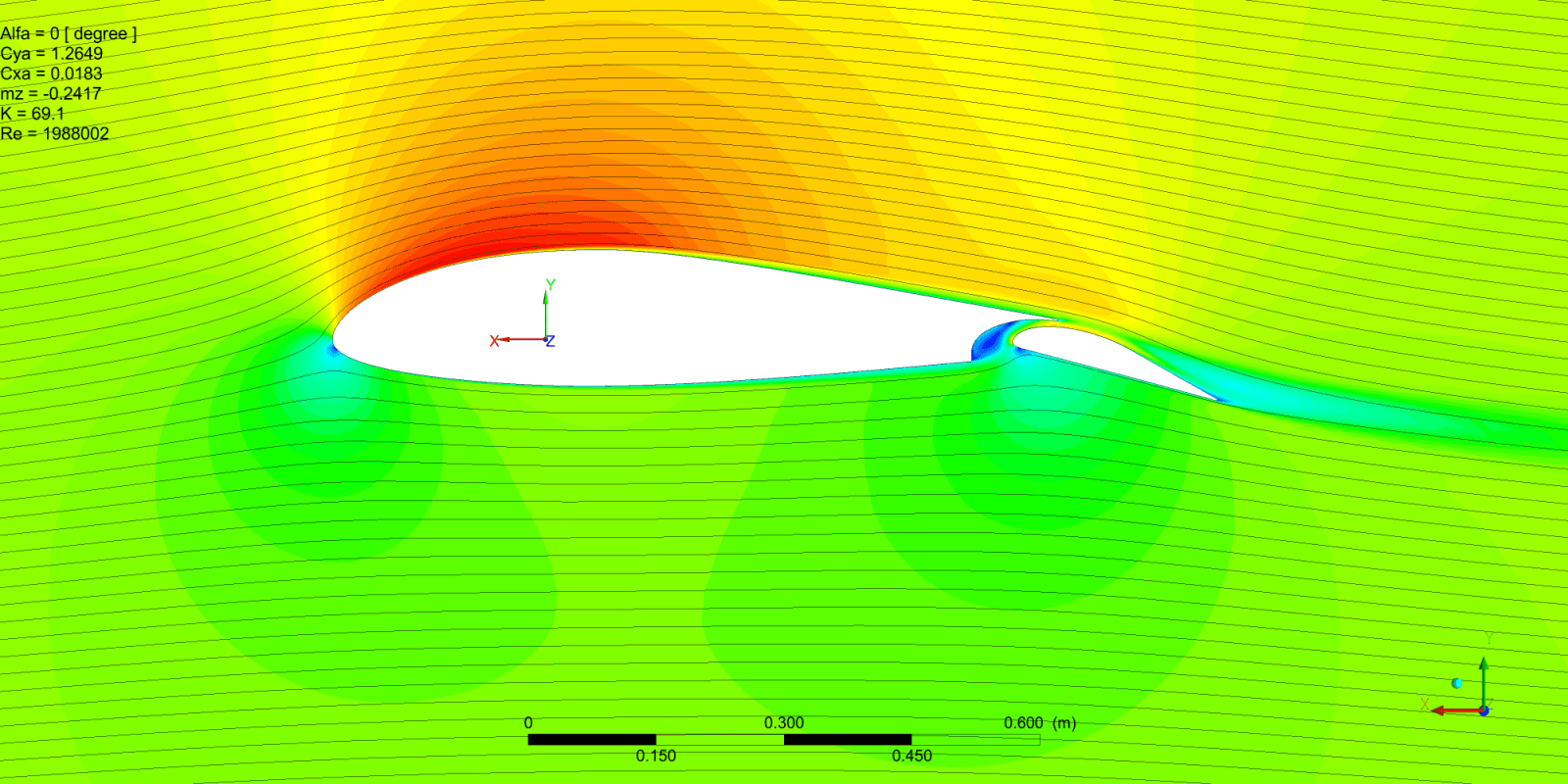

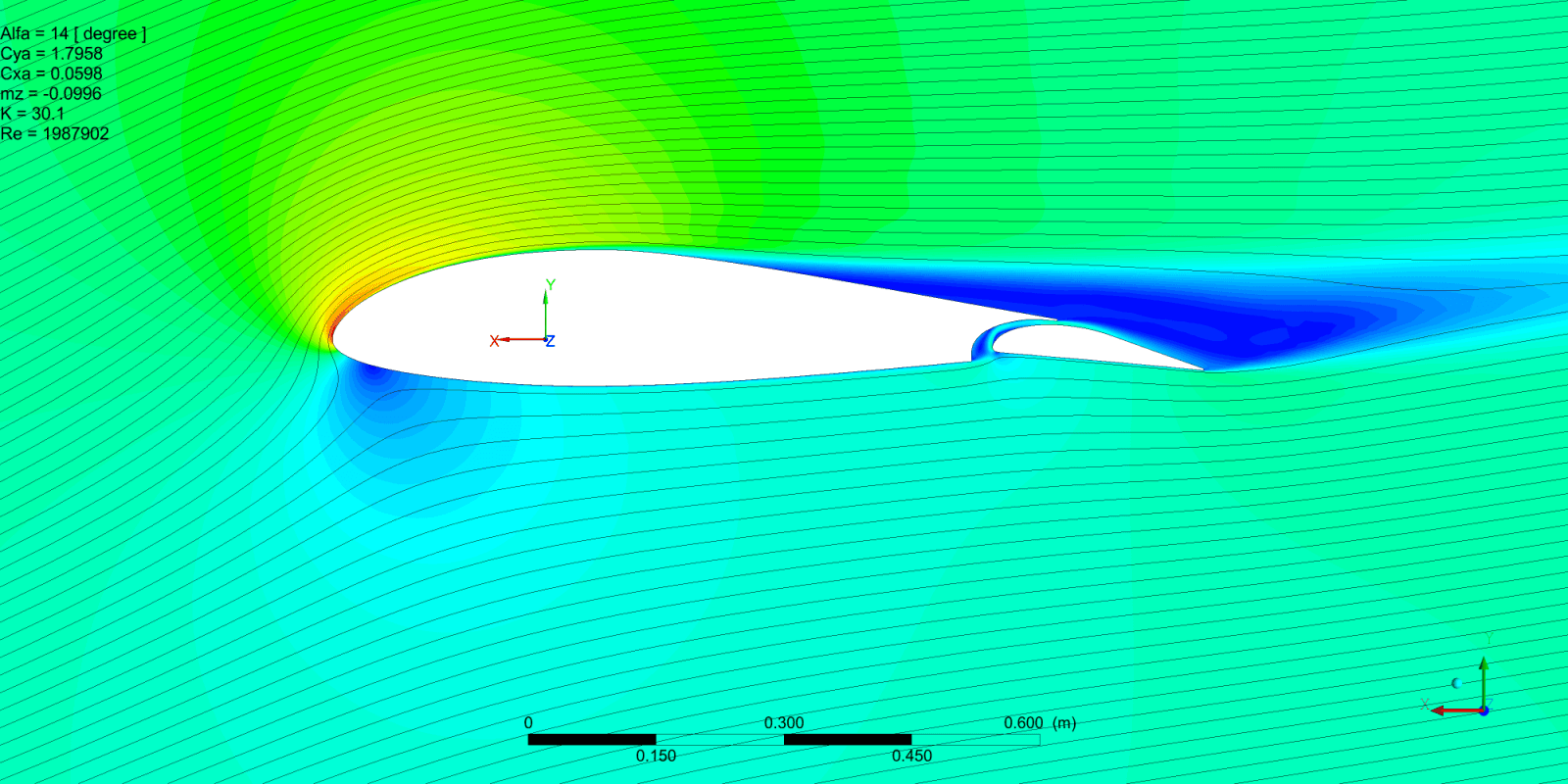

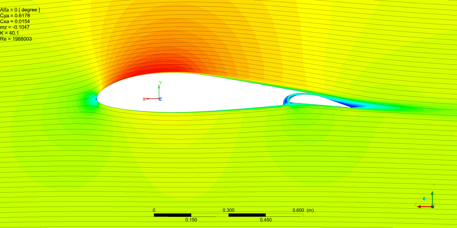

Уважаемы Fa-Fa! Спасибо за интереснейшие продувки! В ответе #720 на стр. 36, где Вы хотели исследовать резкий или плавный срыв - сравнение элеронов Юнкерса, чистого крыла и устройства Гарнея. Вот бы еще график там бы был - самый простой закрылок, отклоненный на 30 градусов!
Прикреплю Ваш график.

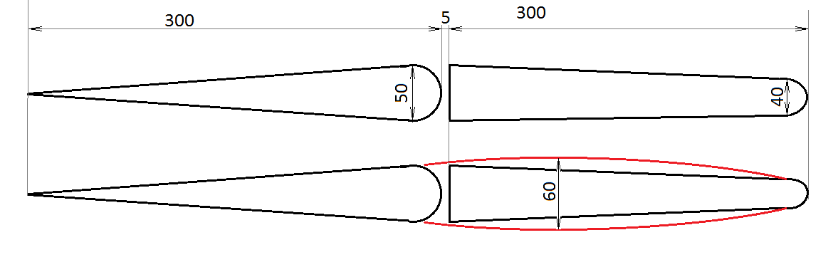

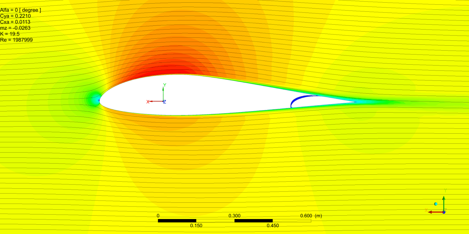

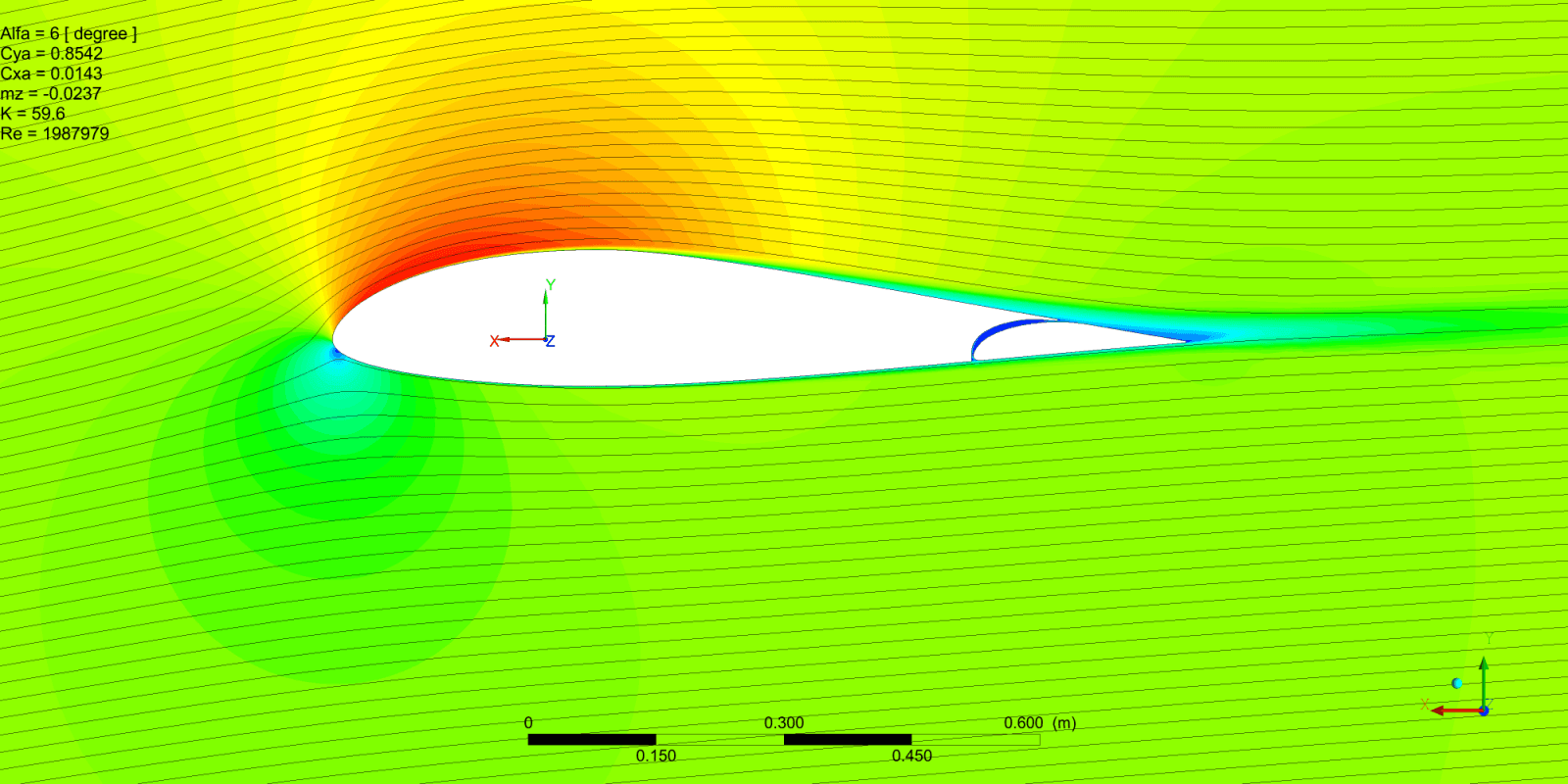

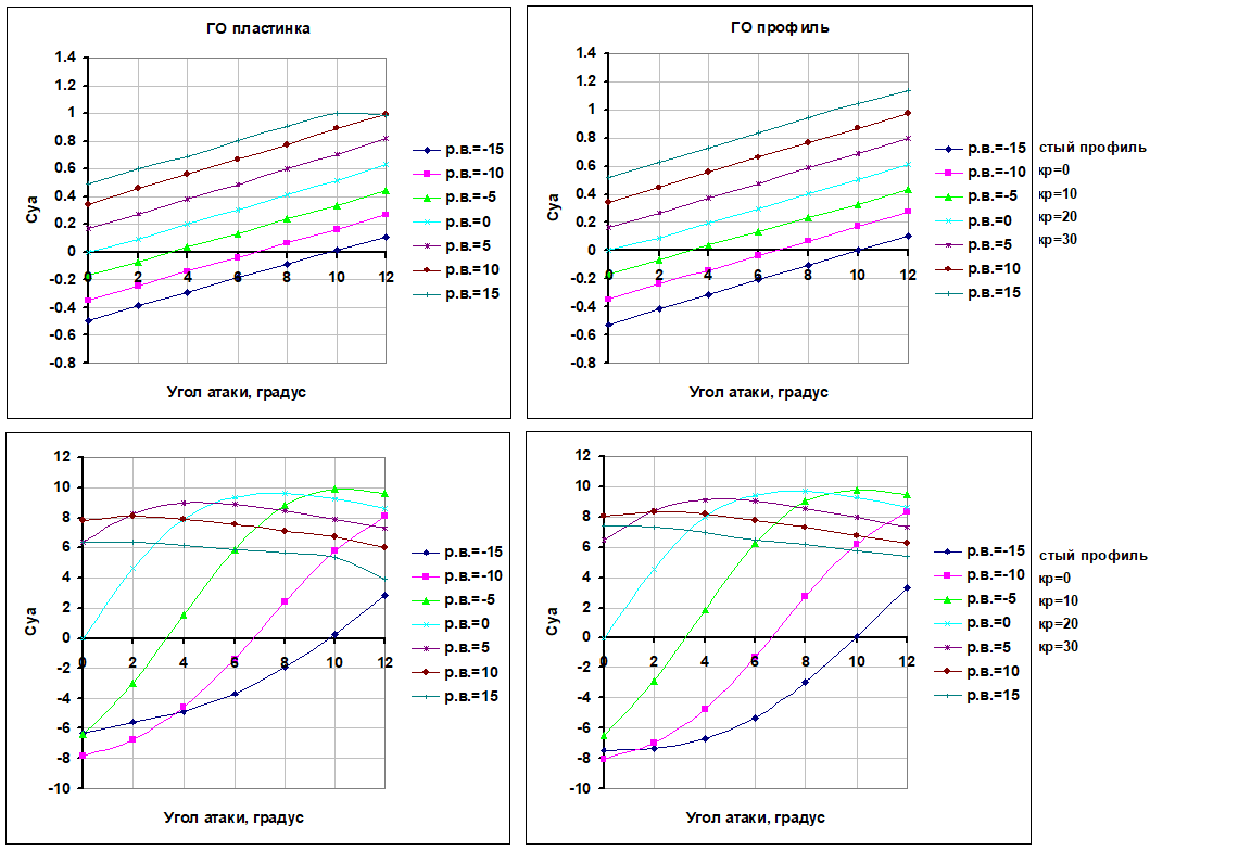

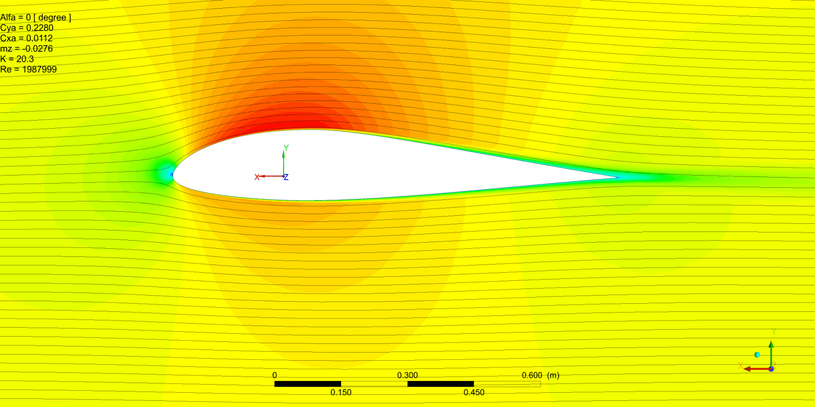

Здравствуйте. Уважаемый Fa-Fa, Не могли бы вы продуть горизонтальное оперение с разным исполнением стабилизатора. Один клиновой С зазором между стабилизатором и РВ 5 мм и прямым торцом стаба. А второй с с симметричным выпуклым профилем с козырьками заходящими на РВ На трех углах отклонения руля высоты На 5, 10 и 15 градусов на скорости 80 км/ч.
Есть спорный вопрос об эффективности и точности управления на малых скоростях на самолете Арго.
Буду очень благодарен за помощь.

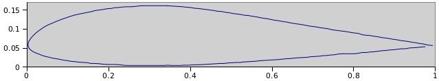

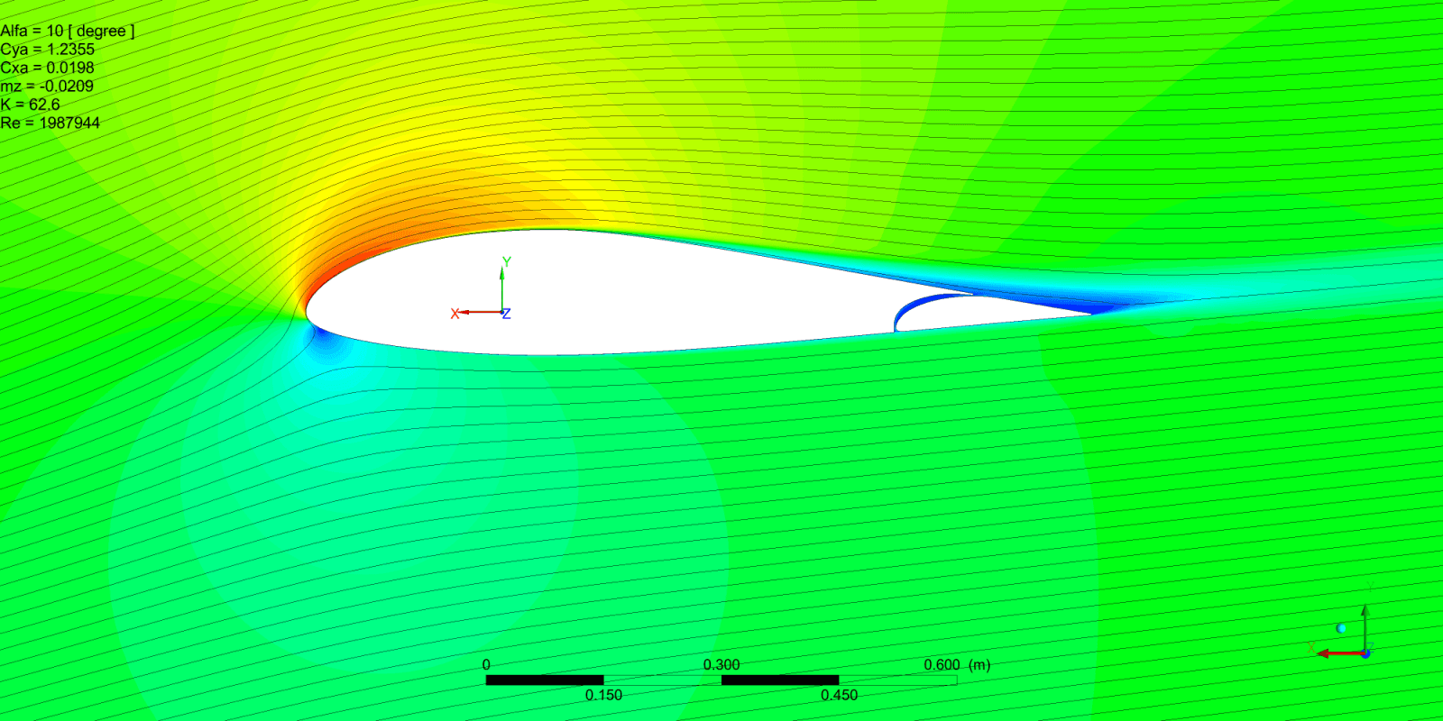

Здравствуйте!

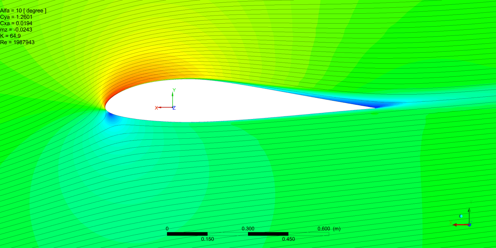

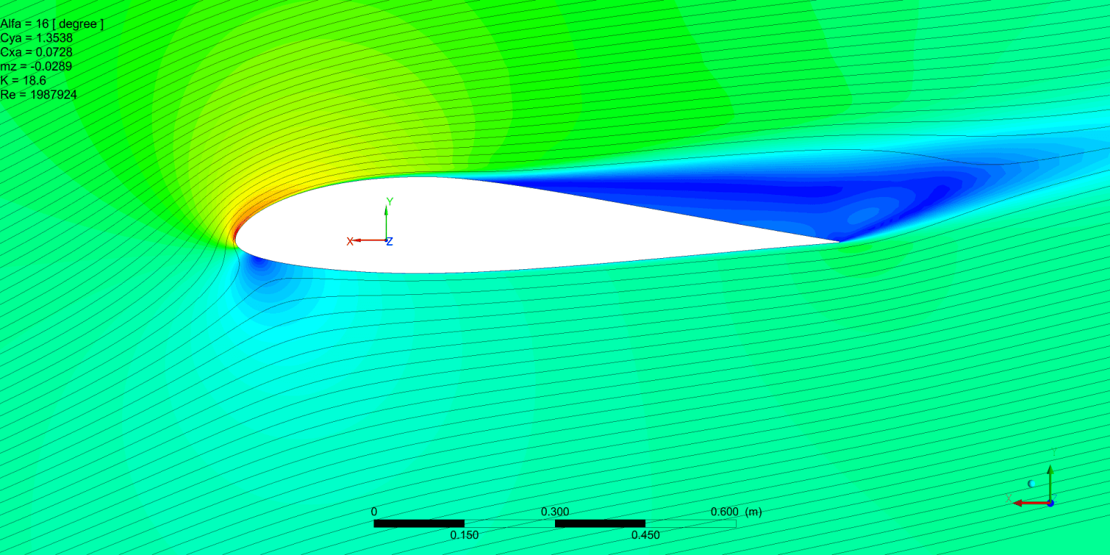

Не могли бы вы сделать продувки вот этого профиля,по сравнению с Naca23015,ужатым 14%,на предмет возможности его использования с мягкой обшивкой хвостовой части
Хорда 1300мм
скорости 80-180кмч.
СПАСИБО!
Да, Бонифацию тоже нужно отдыхать. Фа-фа,, еще раз благодарю за то, что нашли время на продувку и ответ на мой вопрос.
Для тех, кого тоже может быть интересовал мой вопрос отвечу, что сколько нибудь значительной разницы в запрашиваемых мной профилях не обнаружено.

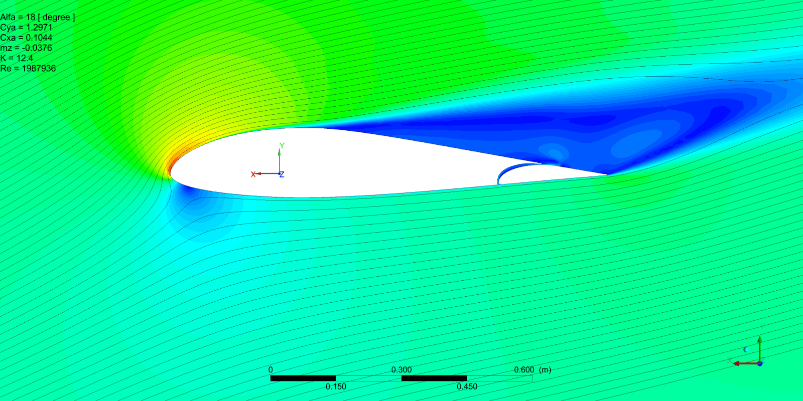

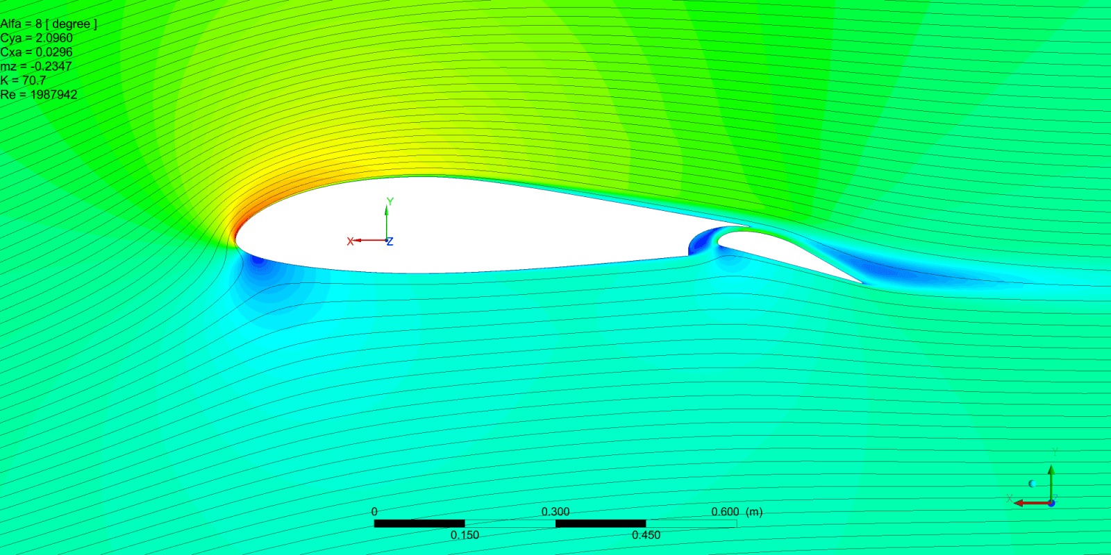

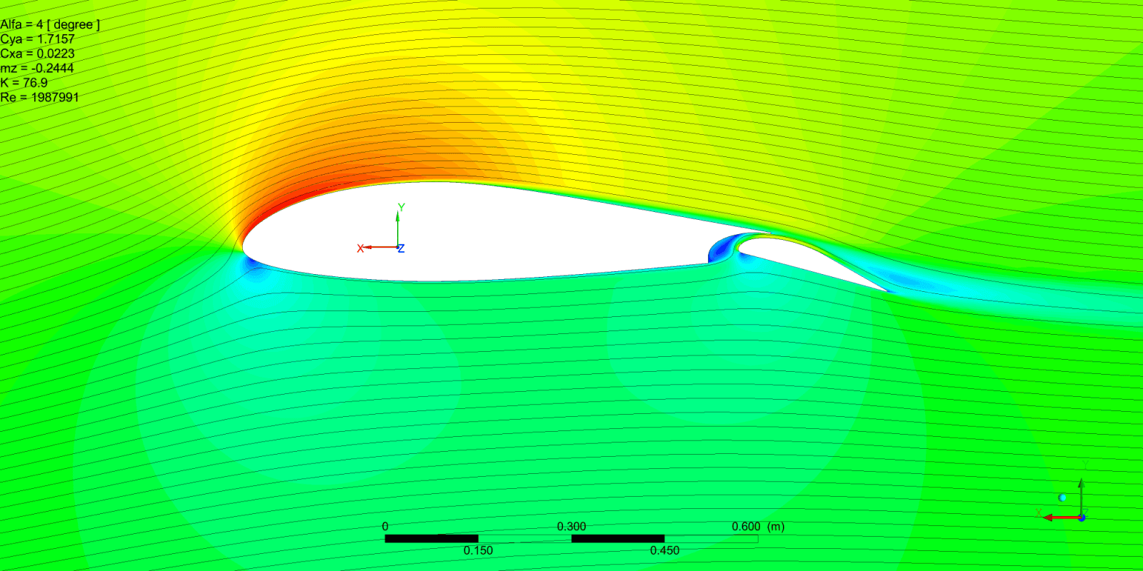

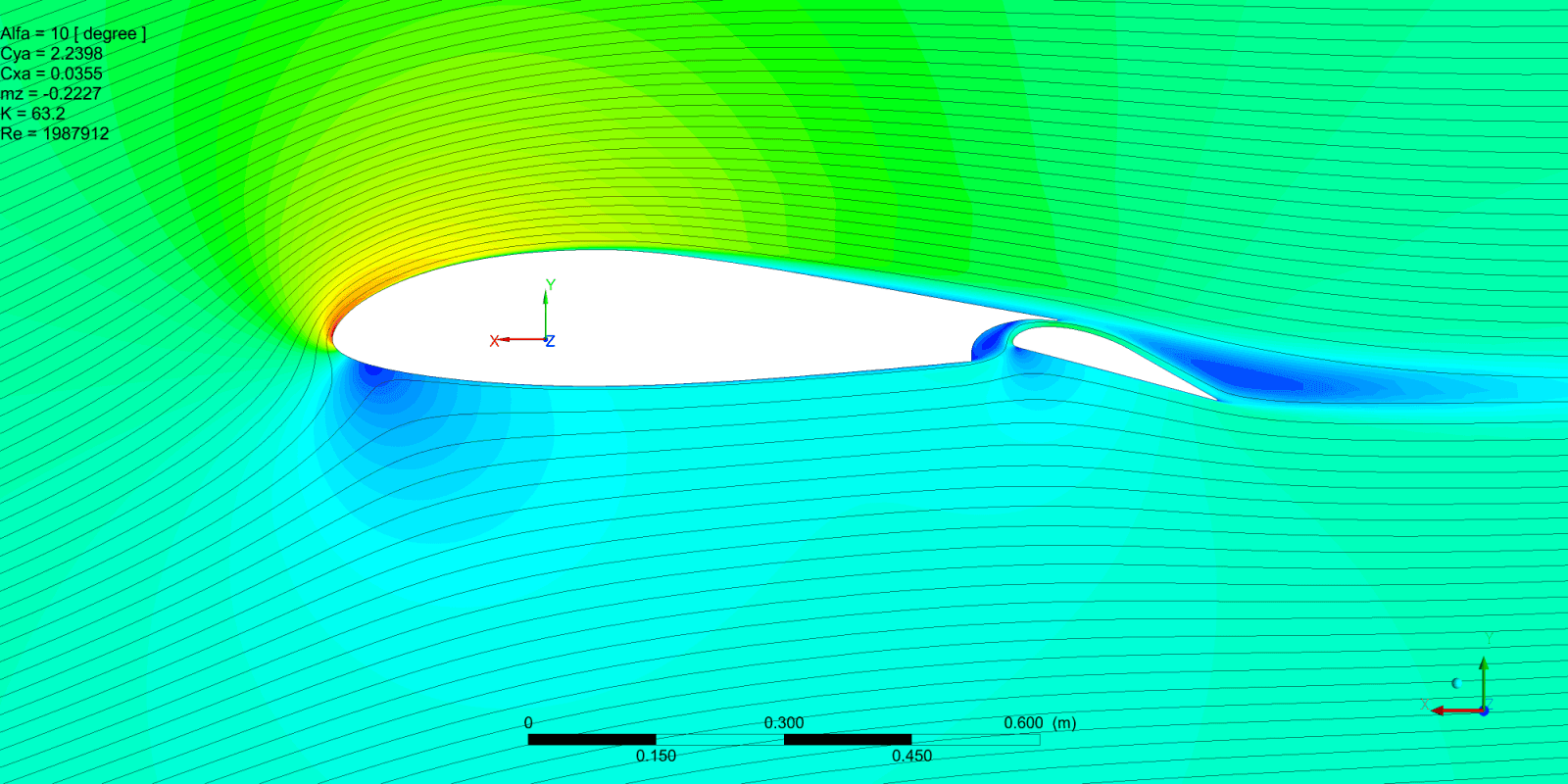

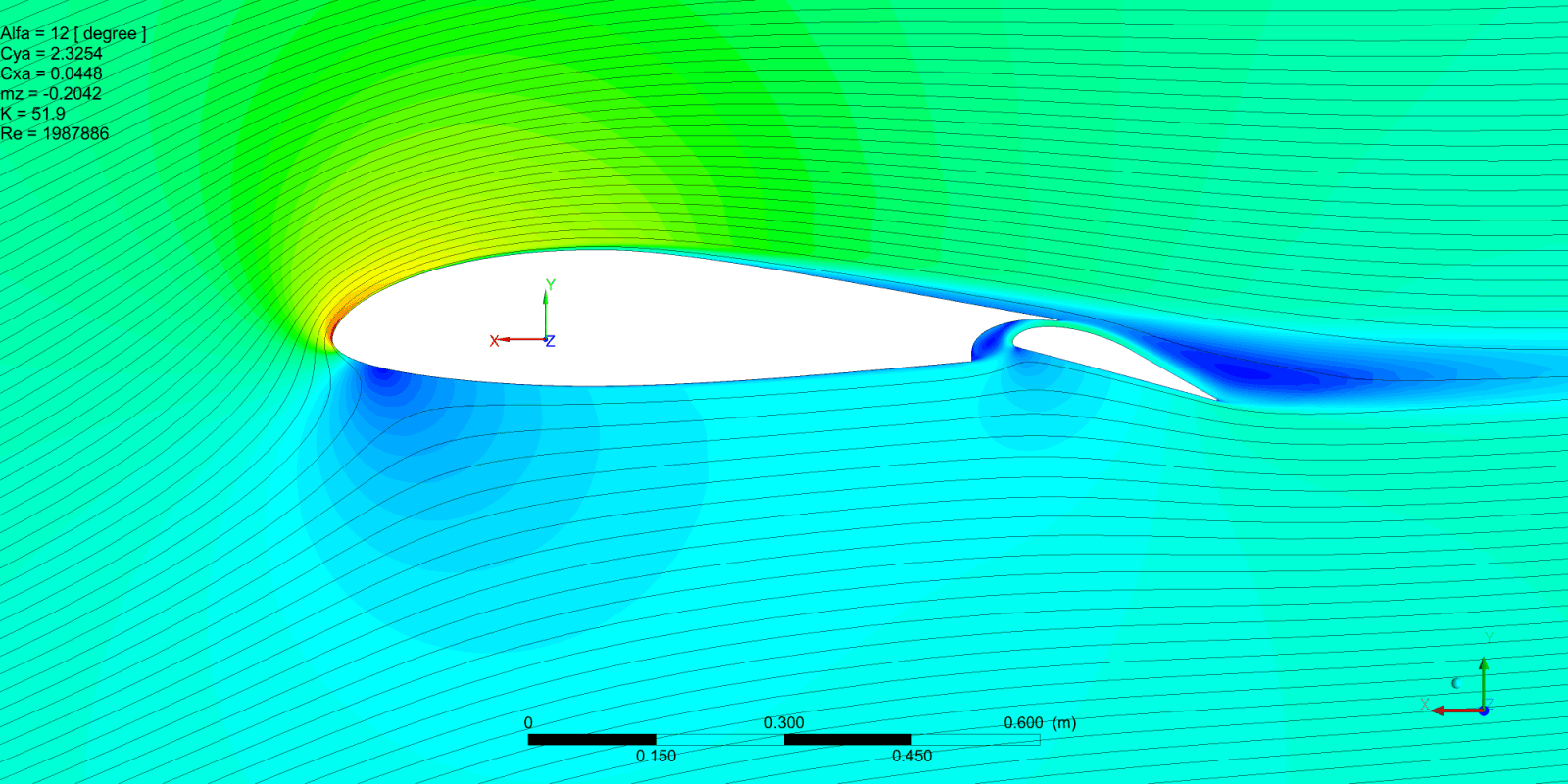

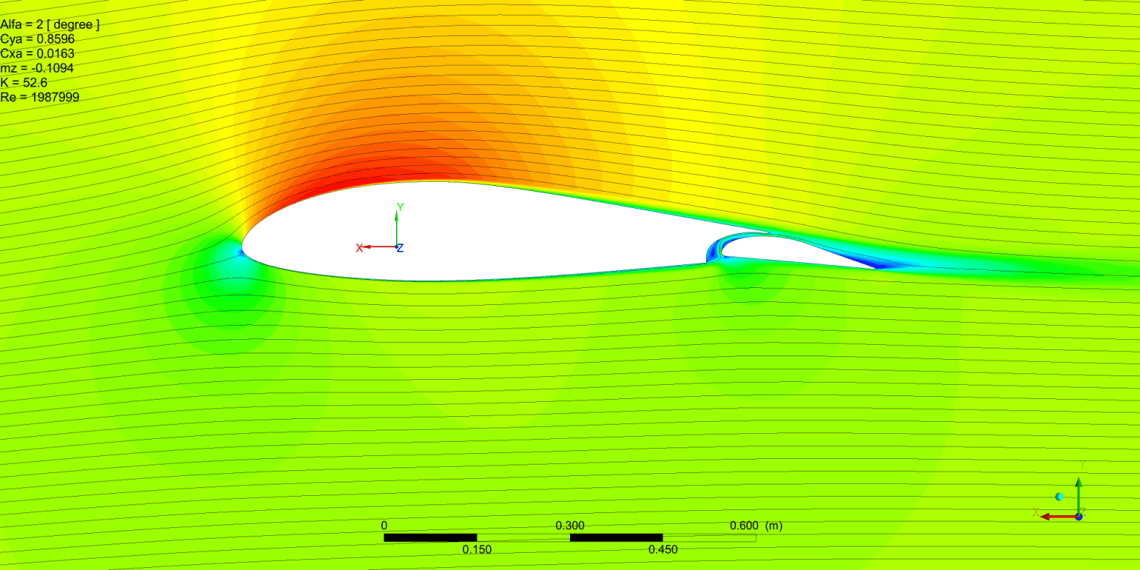

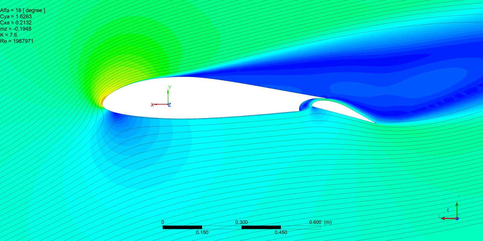

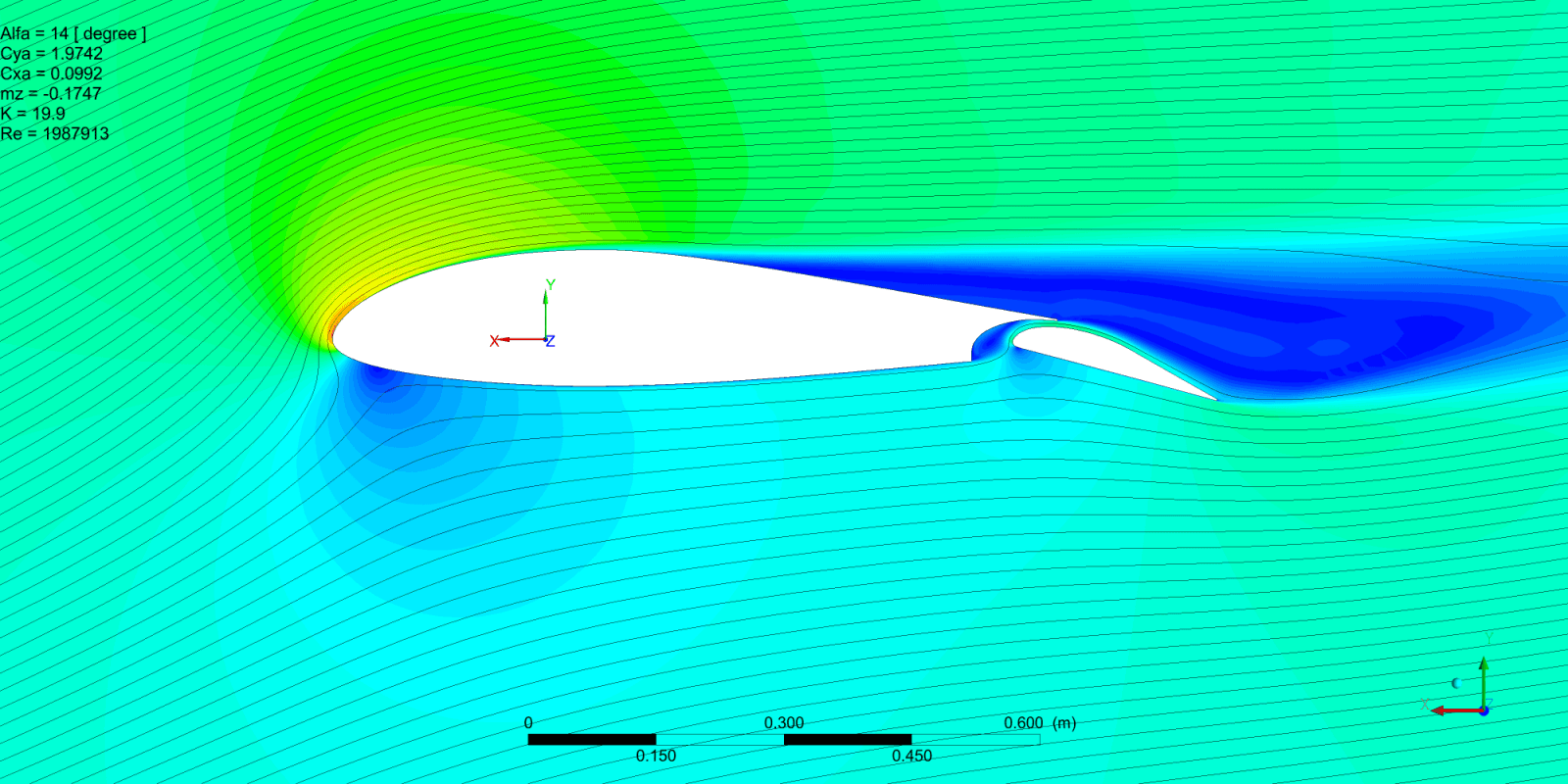

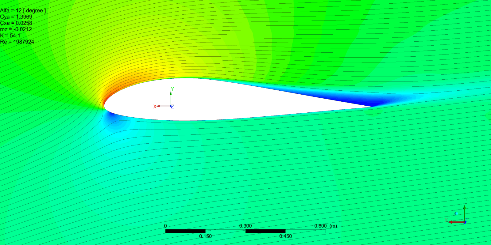

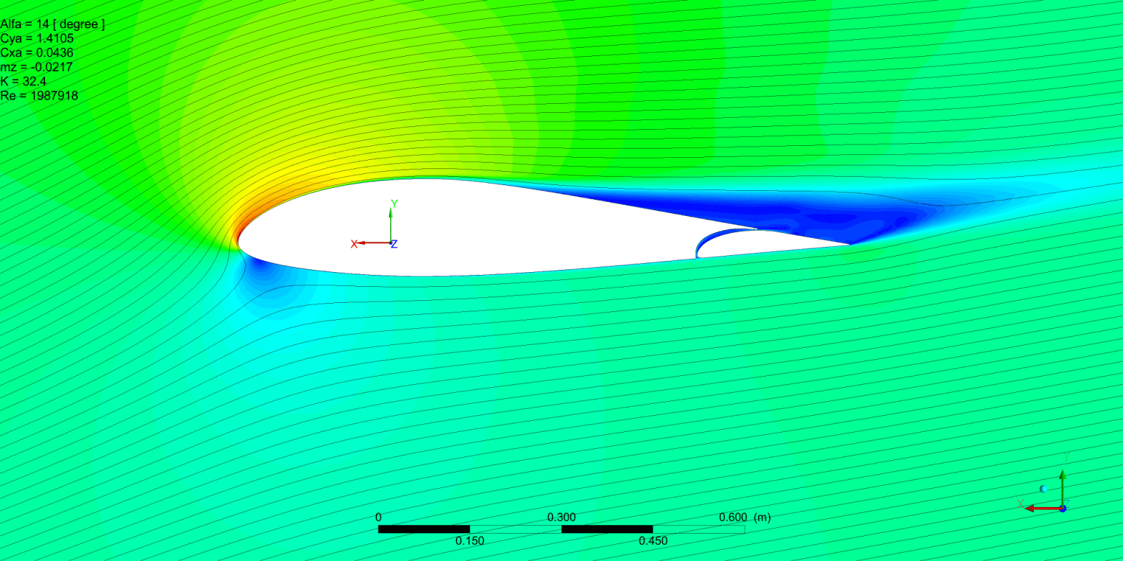

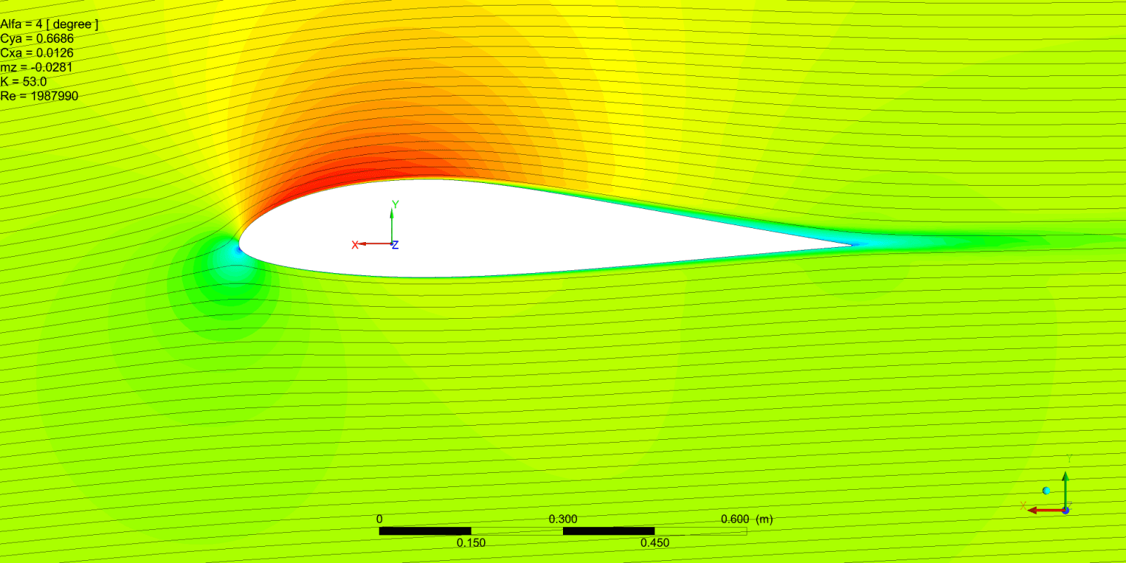

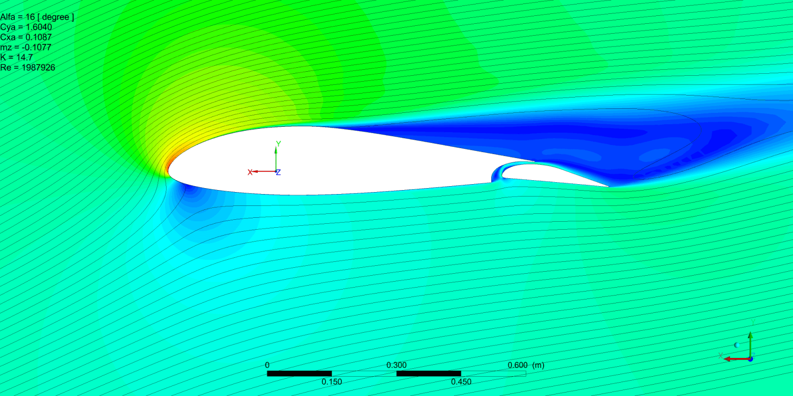

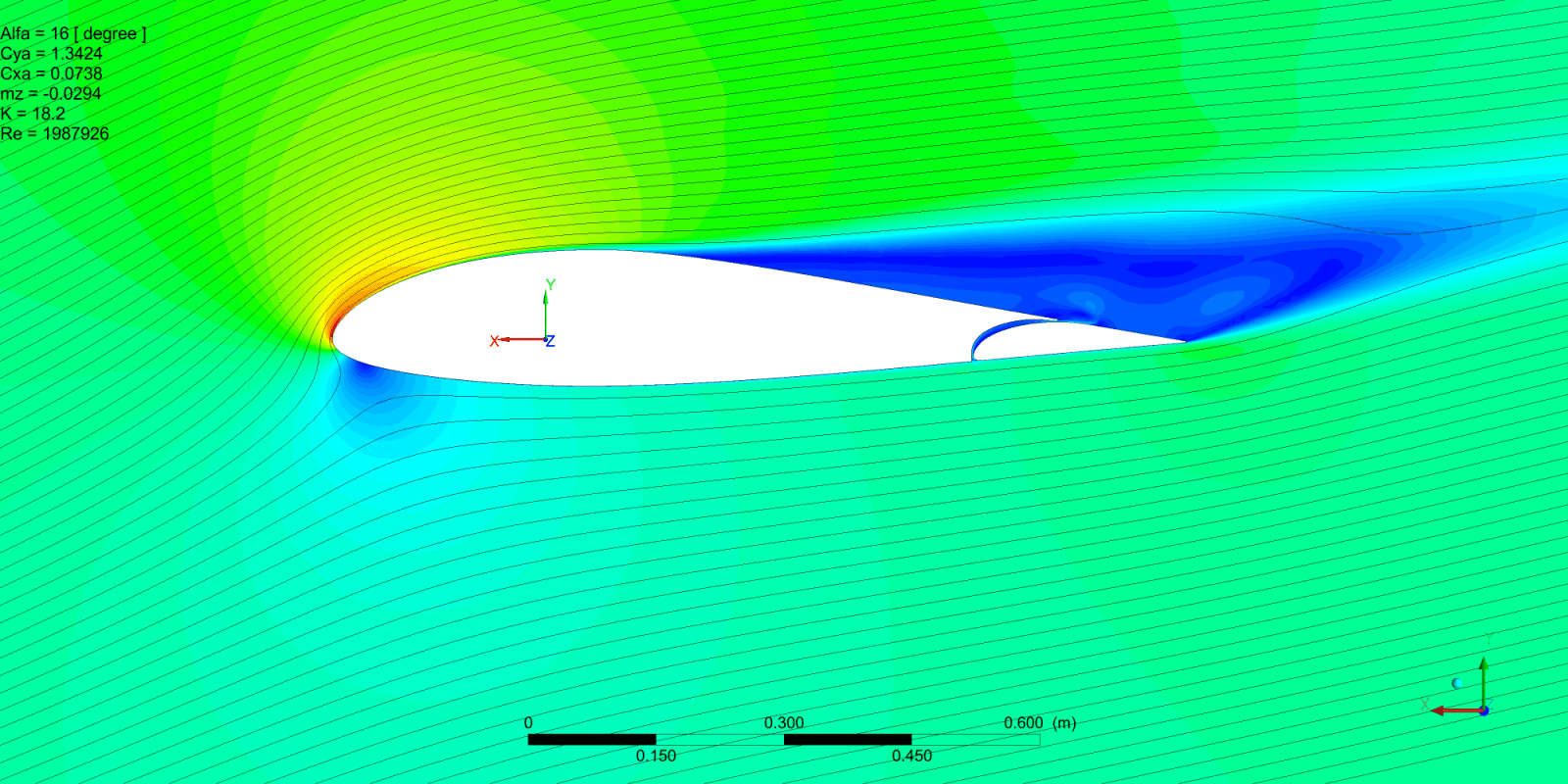

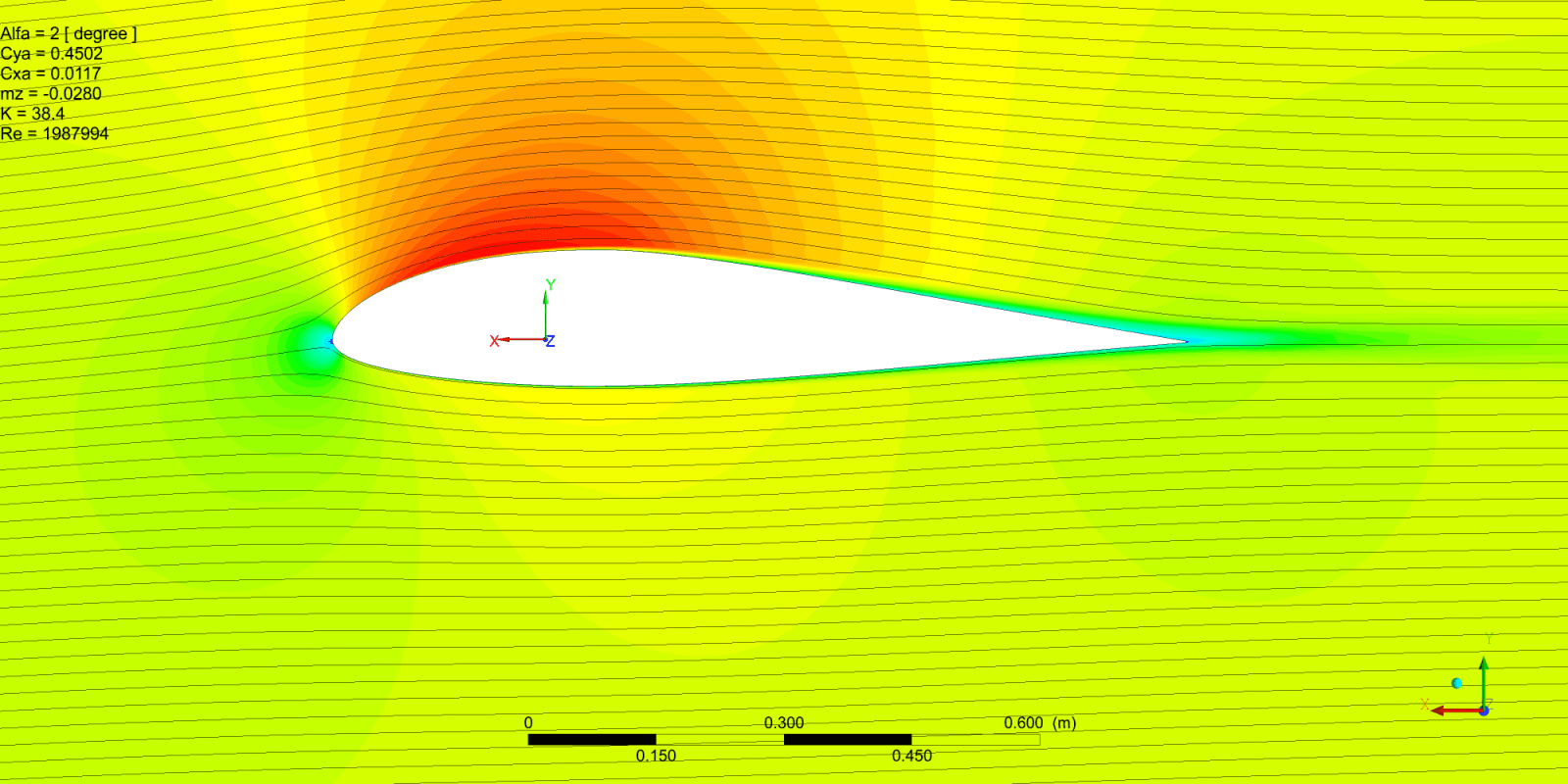

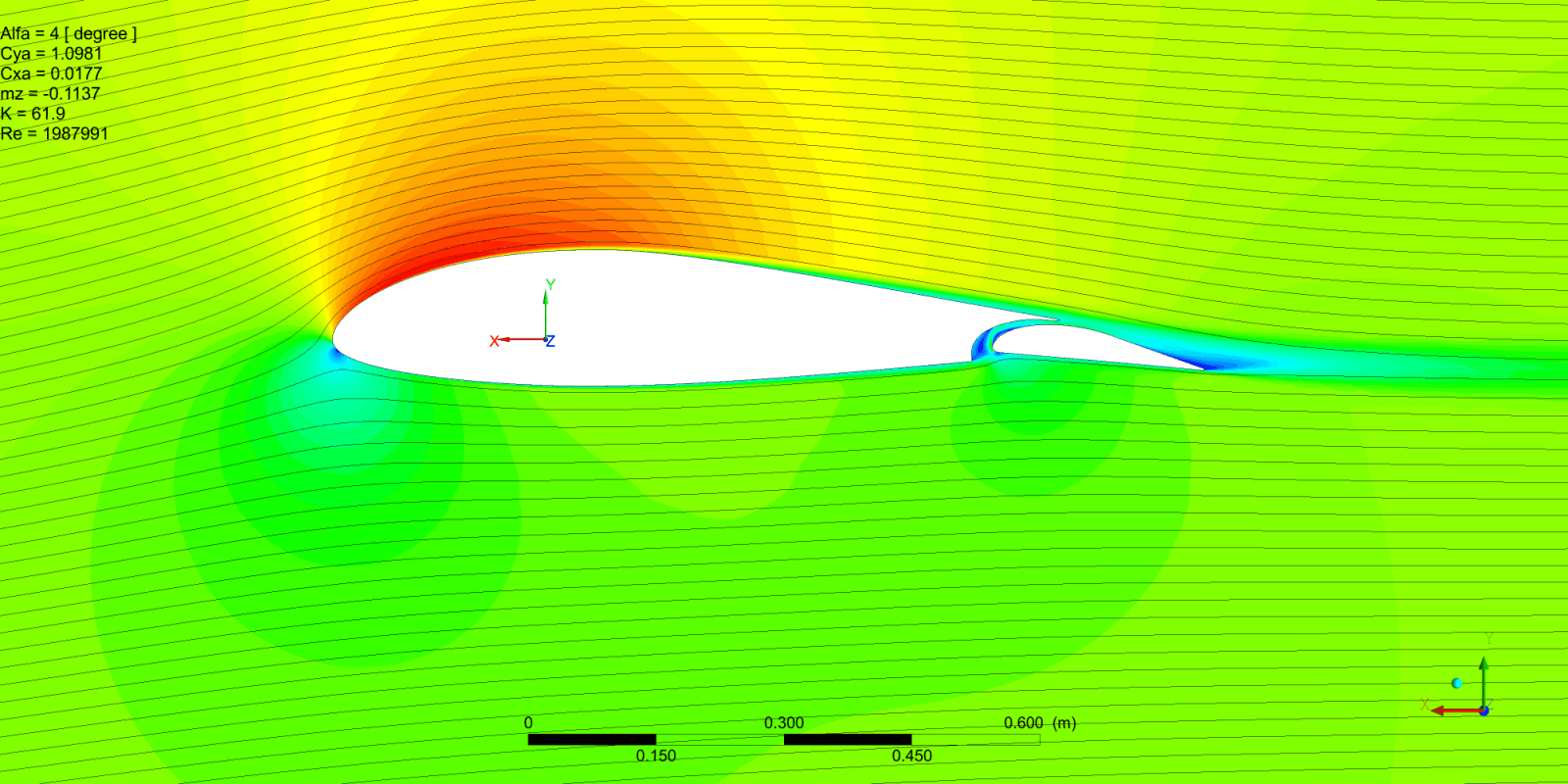

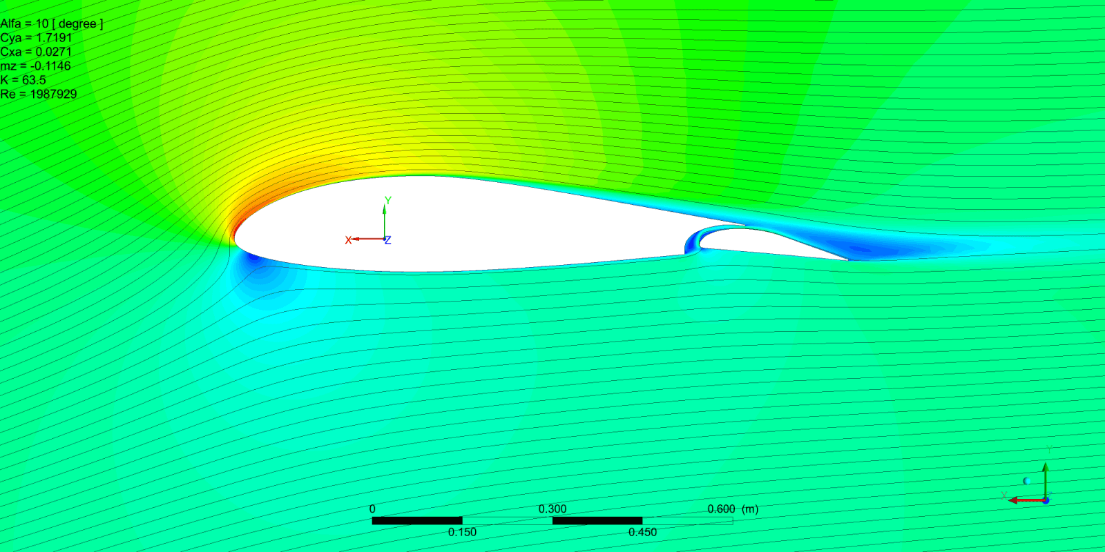

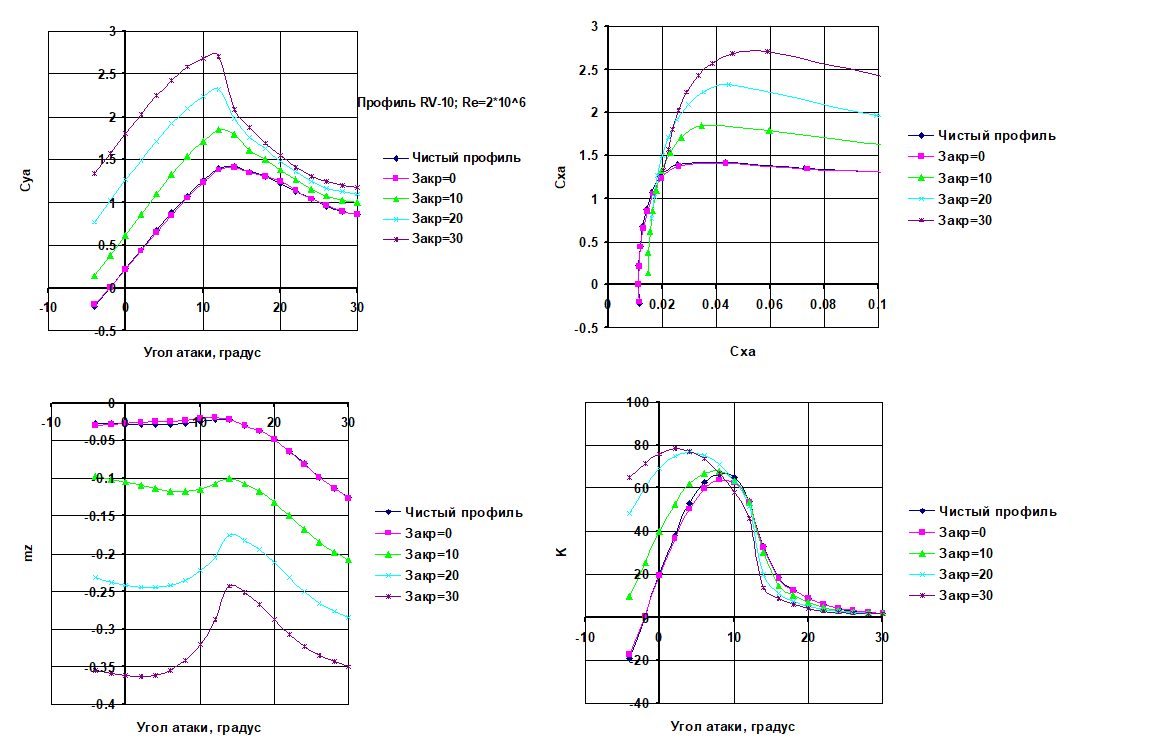

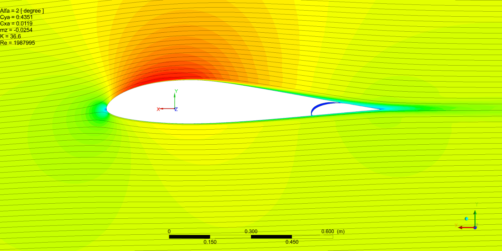

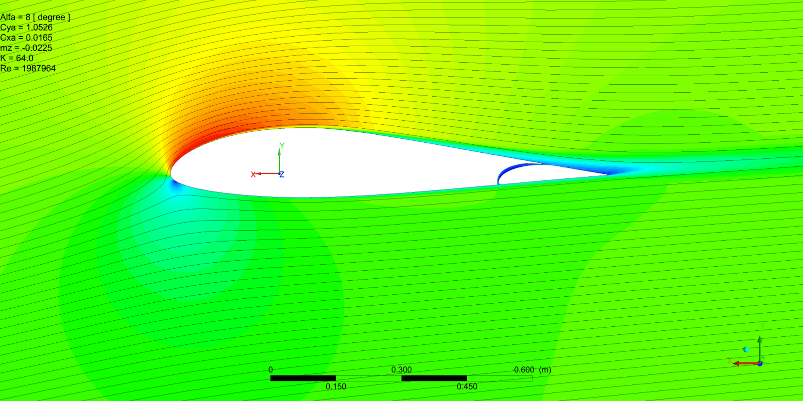

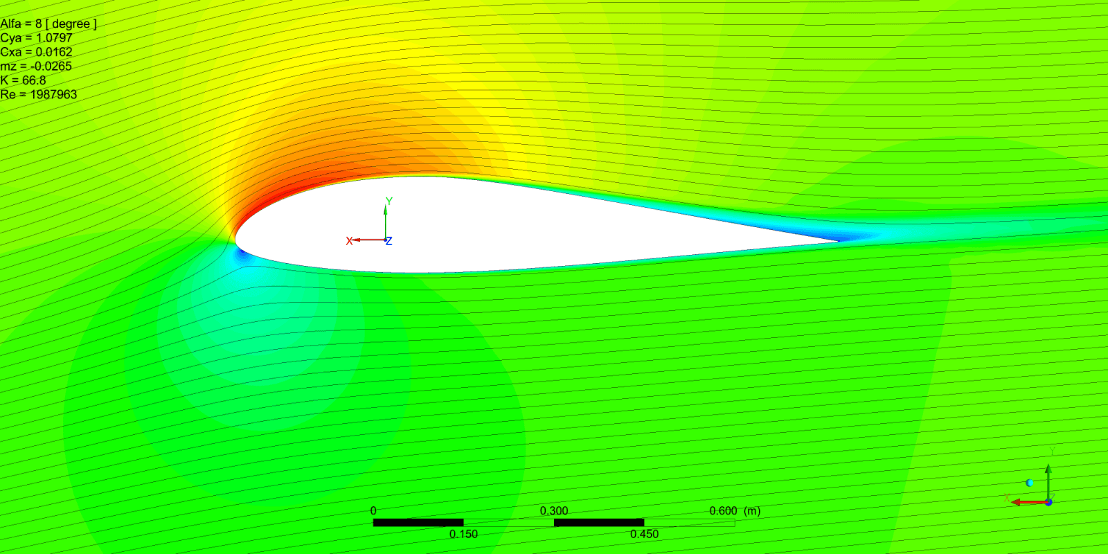

Профиль Viper-RV-10 обрисовал максимально близко. Характеристики хорошие, срывается плавненько. Закрылок по быстрому прикинул без оптимизации.

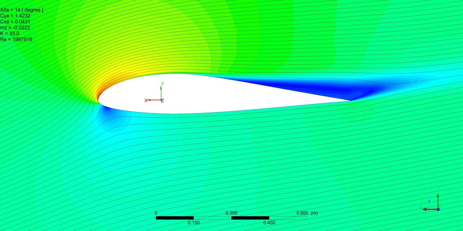

Fa-Fa, нижние графики по ГО непонятны. Ось ординат в частности.
Как и следовало ожидать, срыв на плоском ГО при отклонении РВ на 15 град. наступает раньше.
И тем не менее, разница столь незначительна, что и морочиться этим не стоит.
Если конечно это не какой нибудь рекордный планер.
А в струе винта на Арго, это будет вообще незаметно.
