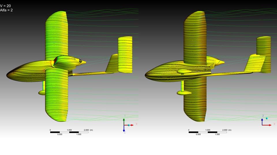

Было бы не плохо проследить обтекание крыло+фюзеляж на таких аппаратах с толкающим винтом как Айкон 5, Colayer Freedom F100. На данных моделях высокопланов линия сопряжения фюзеляжа и крыла сходится в нуль в районе размещения диска винта. Как меняется обтекание при рабочем и нерабочем двигателе.
Asz на 6 странице расчёт А-17. Вроде всё нормал.

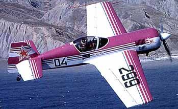

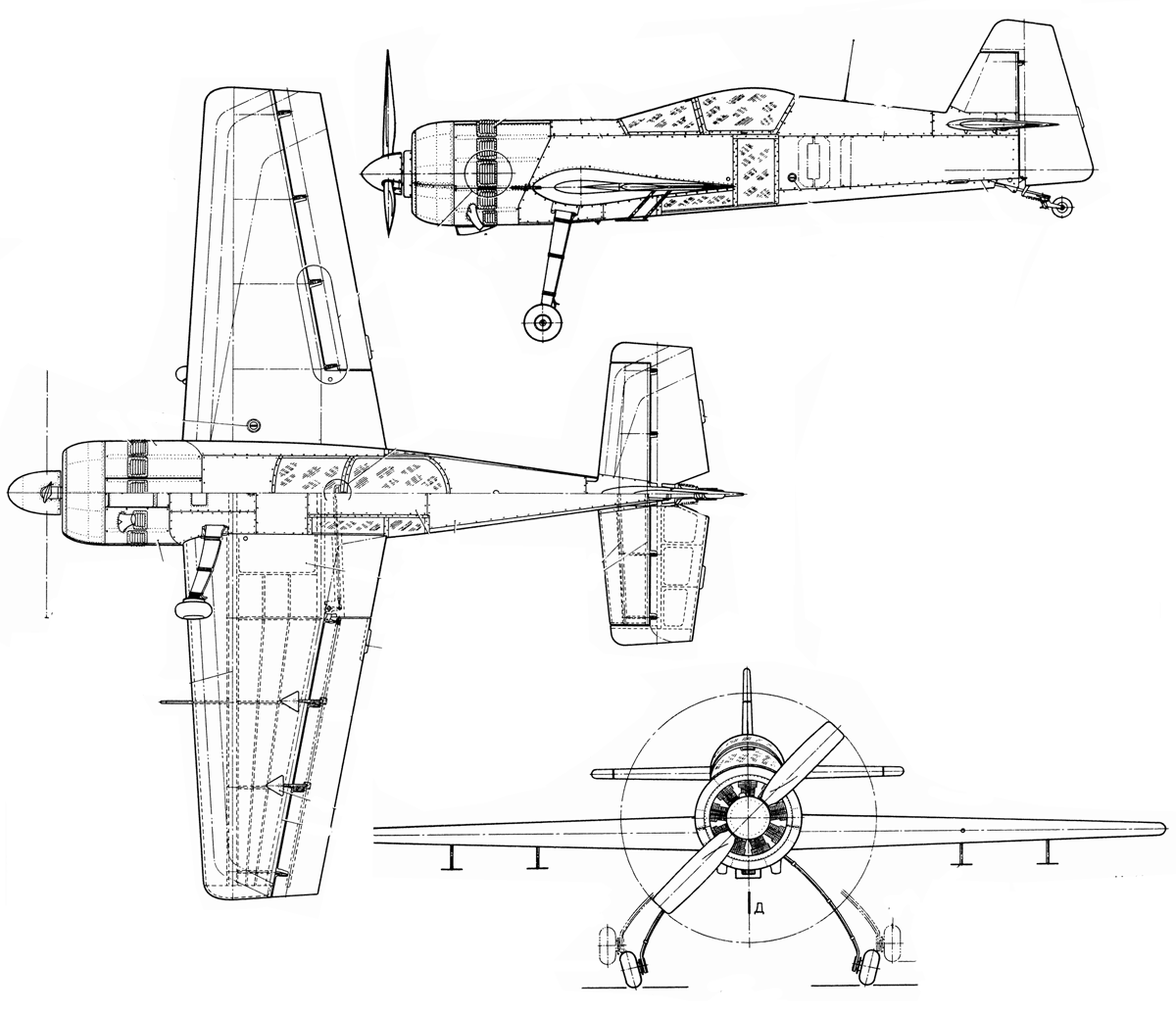

Кстати зализ заметно улучшает обтекание и на среднеплане при параллельных стенках, хотя вроде и нечего улучшать. Это из опыта Лапшина В.П. по Су-26.
Asz да на поздних стоят.

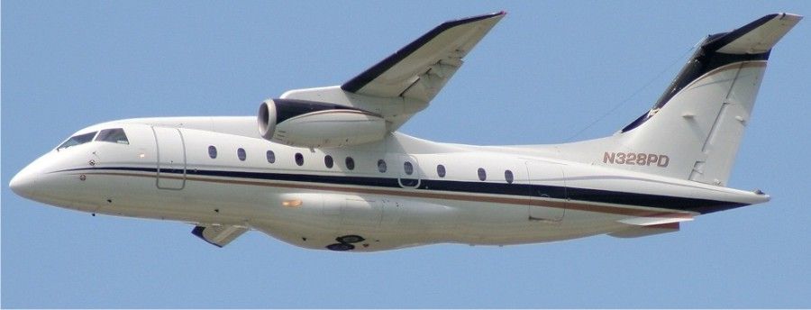

Еще очень хороший зализ на высокоплане Дорнье-328. Где-то лежит статья про До-228 из ТВФ, найду выложу.

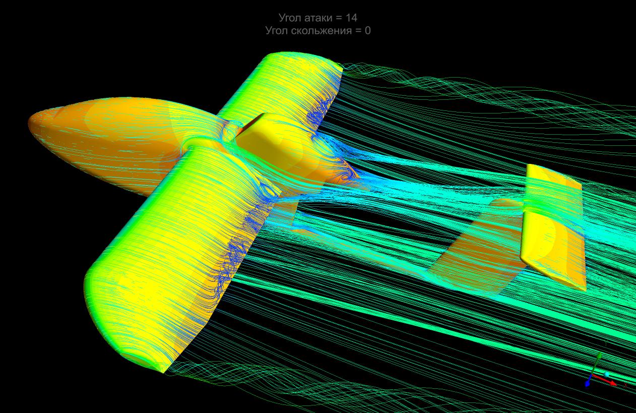

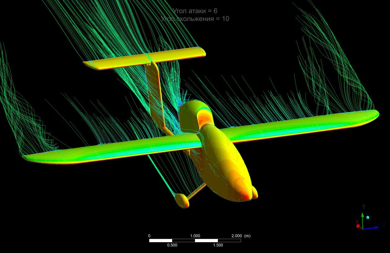

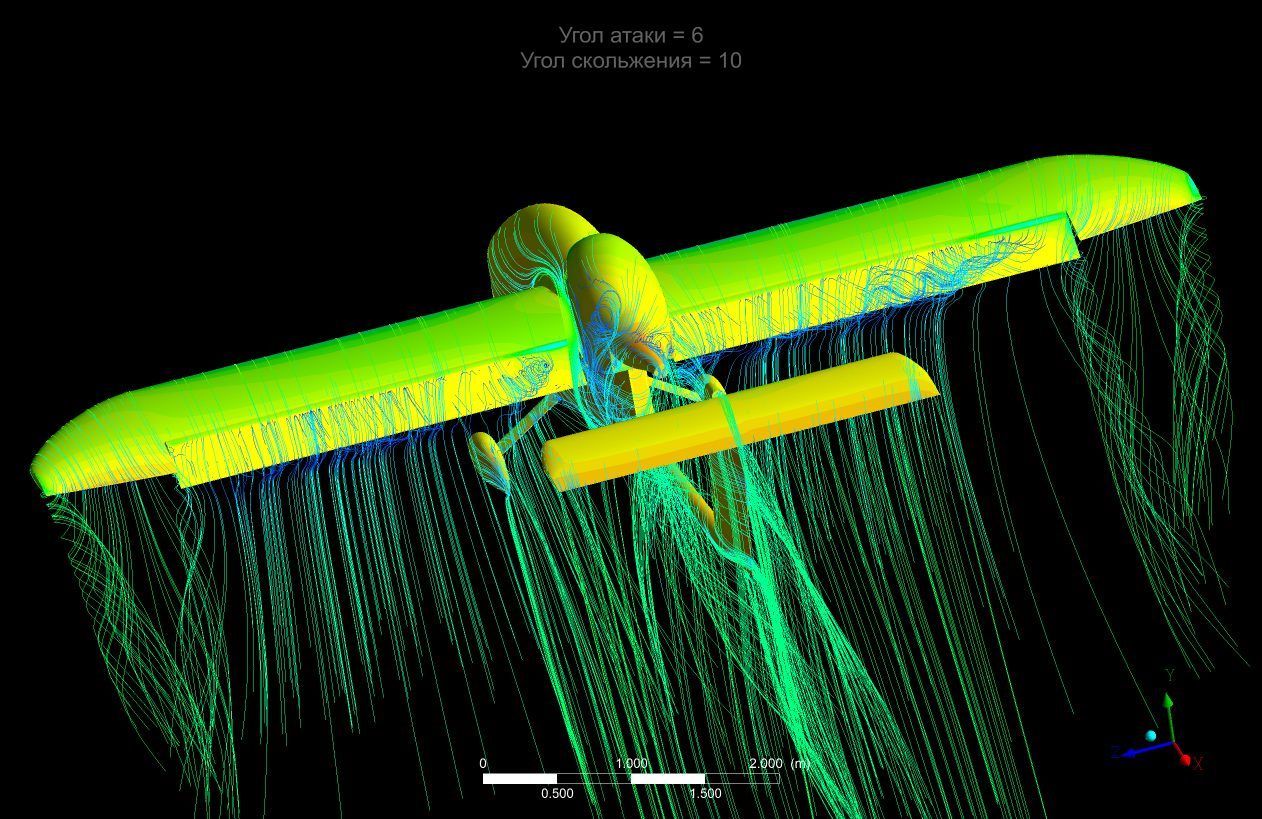

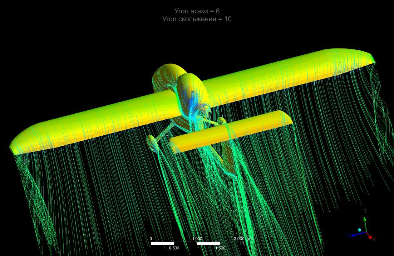

Очень интересно посмотреть на спутный след от крыла в районе ГО и определиться, где не нужно располагать горизонтальное оперение в такой схеме самолета.
Еще один вопрос - определение необходимой эффективности (площадь, вынос, удлинение) вертикального оперения. Расчет по существующим классическим методикам в этой схеме дает большие разбежности. Также эта компоновка имеет большую чувствительность к путевой устойчивости даже при сравнительно небольших изменениях формы и площади носовой части фюзеляжа.
Рябиков го лучше ставить в плоскости хорд или немного ниже. Если сильно высоко, то можно словить ложку. Ложка- это при попадании сильного спутного следа на го оно теряет подьемную силу и самолет становится сильно неустойчивым и может и не выйти с больших углов атаки т.к. нет эффективности руля. Пример Ту-154, Як-40, F-16. На А-17 вроде всё в норме.
Путевую устойчивость нужно в каждом случае считать и подбирать киль. А-17 вроде хвптает, но немного киля не помешало бы. my имеет небольшую нелинейность.
Спутный след завтра выложу всё на работе
Спутный след на А-17. Так все грамотно. Когда начинается срыв с крыла, все сверху оперения проходит.
