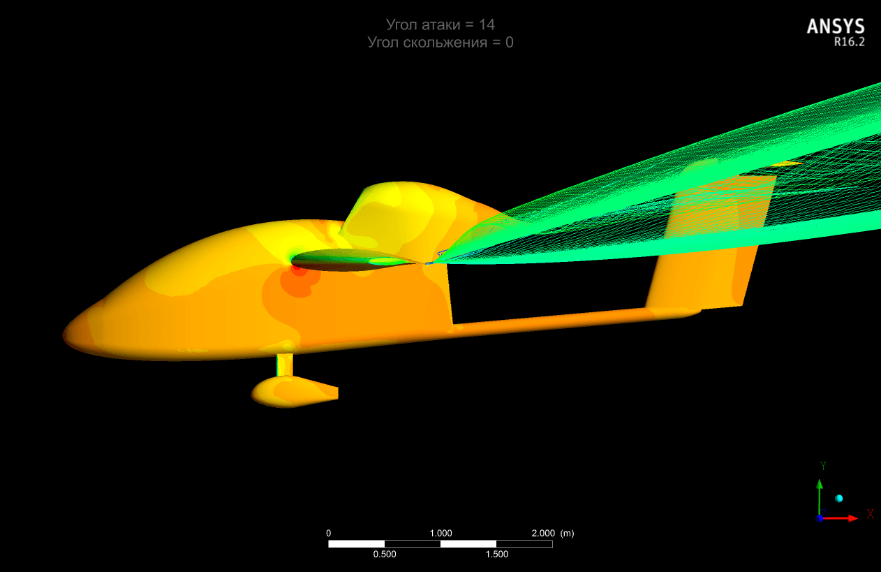

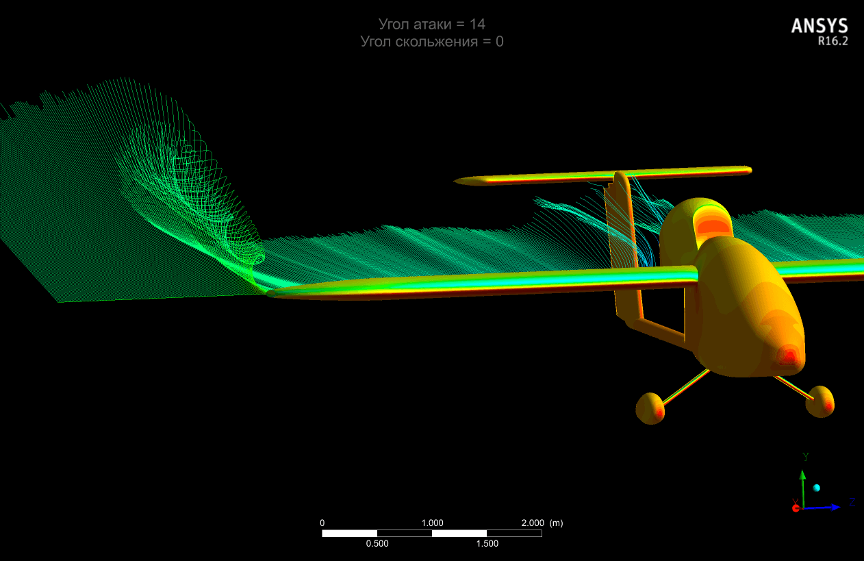

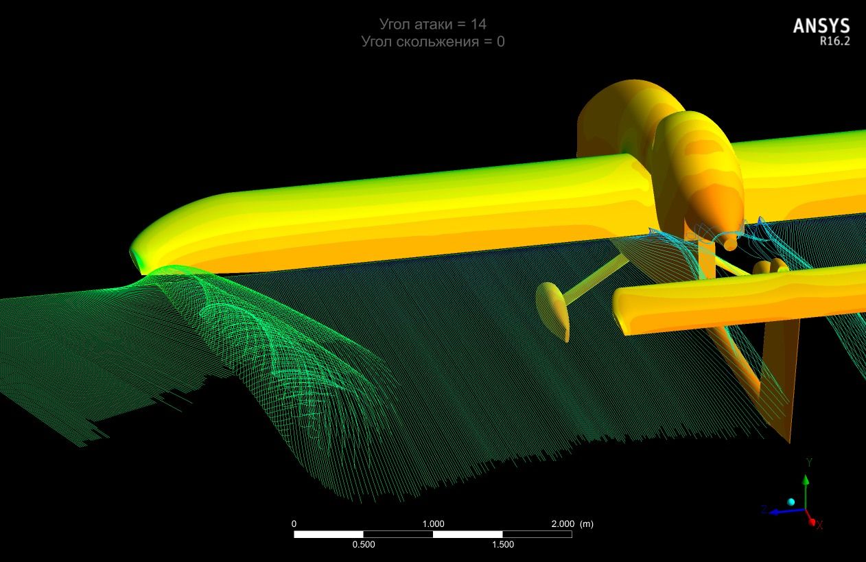

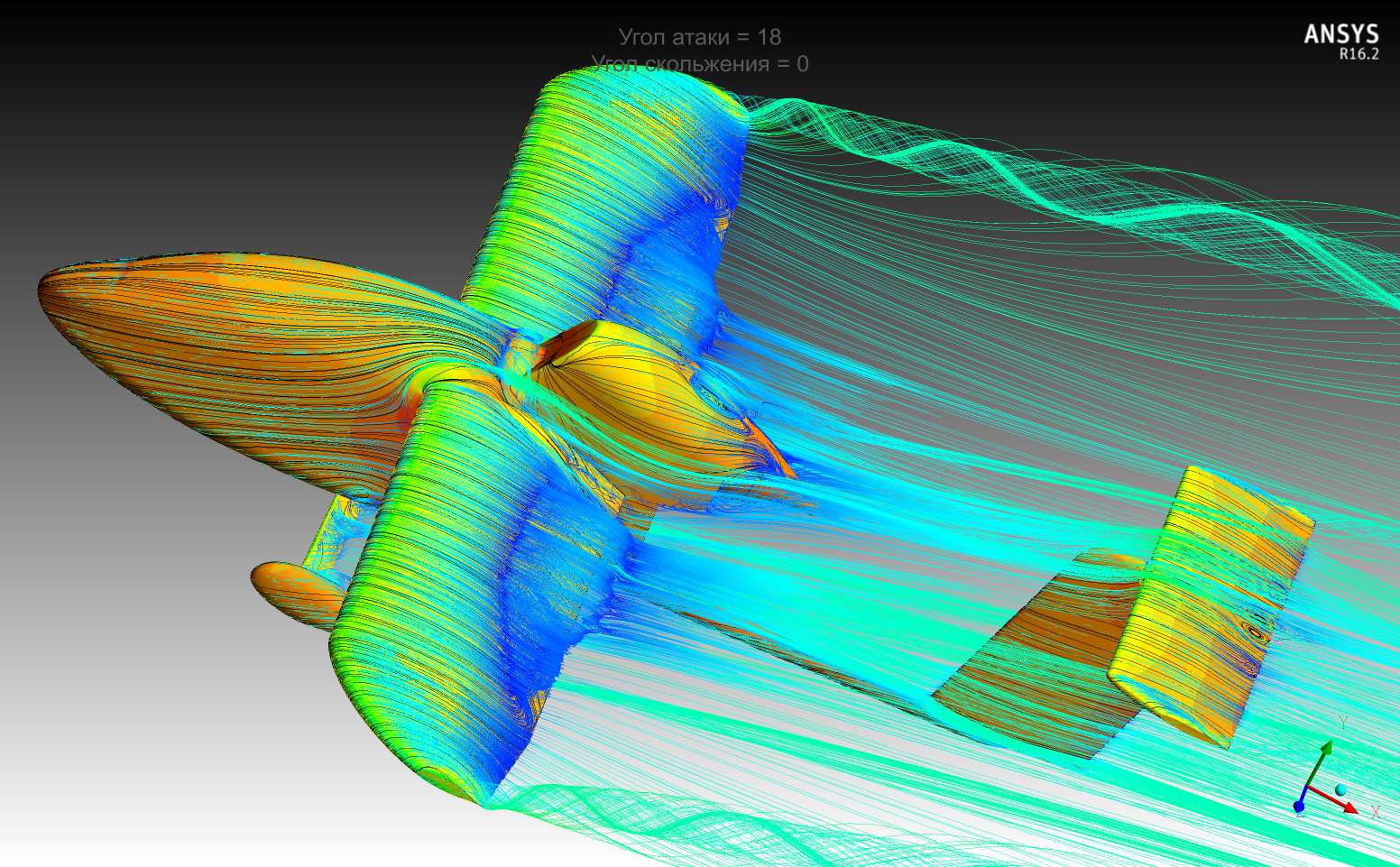

Вот еще спутный след на 18 градусах. Как раз перед критическим углом. Весь срыв проходит сверху оперения, что говорит о грамотном расположении го.

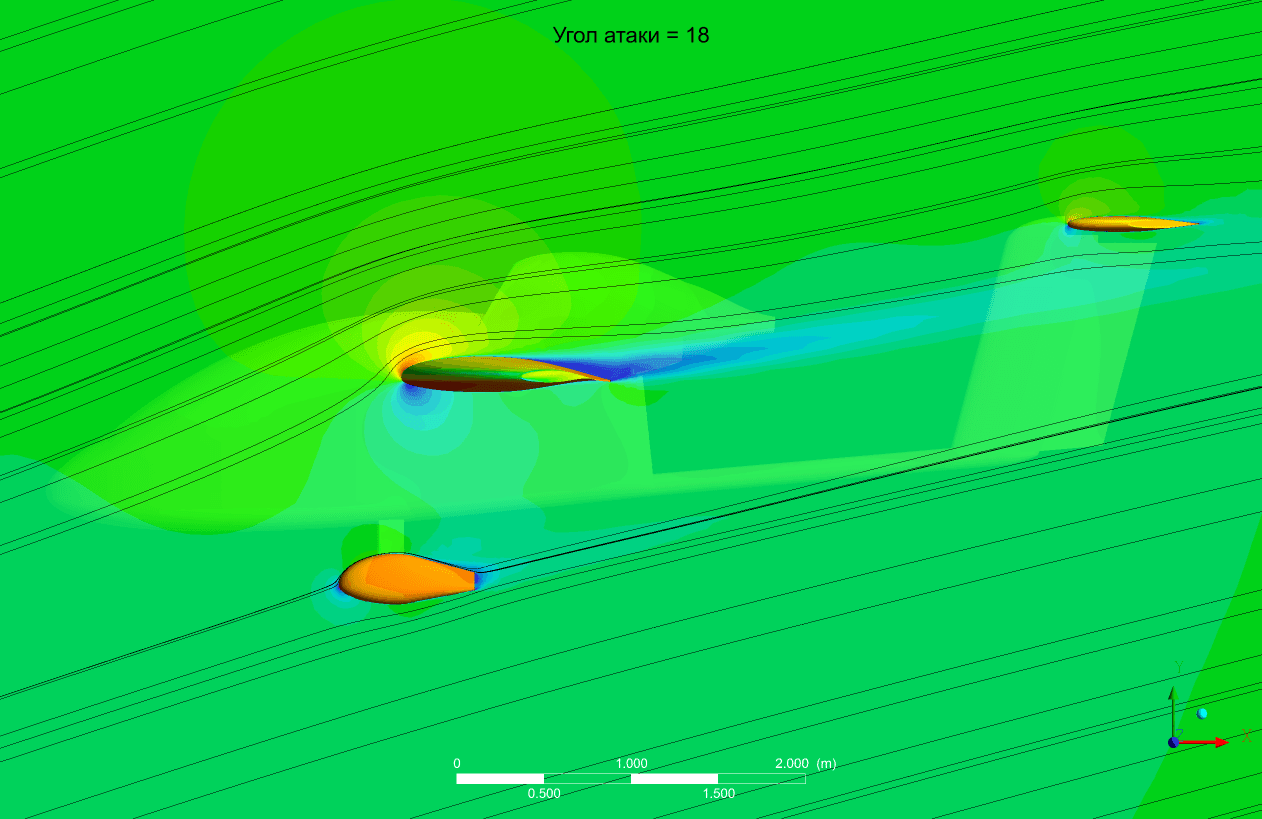

Расположение ГО может и грамотное,но предложенными Вами ракурсы изображения выбраны не очень грамотно,неинформативно,почти взгляд сверху.Надо более в профиль как бы.Спасибо!
terivlev так получше?

Про ложку к ней приводит попадание го в спутный след и потеря его эффективгости. А так же длинная носовая часть фюзеляжа. Например Ту-154. Особенность обтекания ф-жа это рост подьемной силы после 10..15 градусов и приложение ее в носике фюзеляжа. Вместе с потерей эфф. го это может привести к катастрофе.
На А-17 мощный срыв с крыла после 18 градусов проходит сверху го. Крыло считалось с GAW-2.На А-17 за счёт высокоплана го не так сильно приподнято, поэтому вроде всё нормал. Хотя поставь го вниз и словишь бланиковскую болезнь.
Нет,не лучше.Придеться мне нарисовать на бумаге как хочется видеть картинку,сделаю когда будет время.Спасибо за усилия!
Про бланиковскую болезнь наверное имеете ввиду что ГО затеняется от спутного следа крыла уже при 7-10* угла атаки?

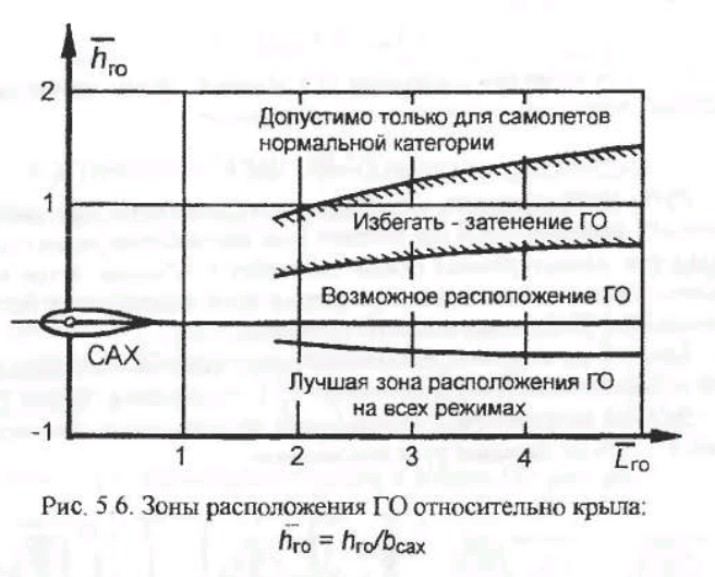

В какую то книгу объясняли,что ГО желательно располагать (если выше крыла) на не более 30%хорды от условного продолжения линии корневой хорды до ГО.Или 25% было?Потом следовал очень нежелательный диапазон и после него можно(как у Ту-154),но с проблемами.У меня много литература собралась,уже не могу найти что хочу.
Вот Вы пишете: ГО лучше расположит в плоскости хорды-но как же будет со спущеными закрылками на небольших углах атаки?Поэтому хочется четко видеть как идет скос вихревой пеленой за крылом на разных углах с соответствующие им скоростей.Без концевого вихря,он закрывает пейзаж.На Арго хорошо было показано в боковой проекции,но без закрылками и без такой пышной визуализации как на А-17.
Hind ты прав спутный след идет прямо на го. Но срыв пока не такой сильный и он быстро проходит го хоть и на грани. Выше поднимать точно не нужно

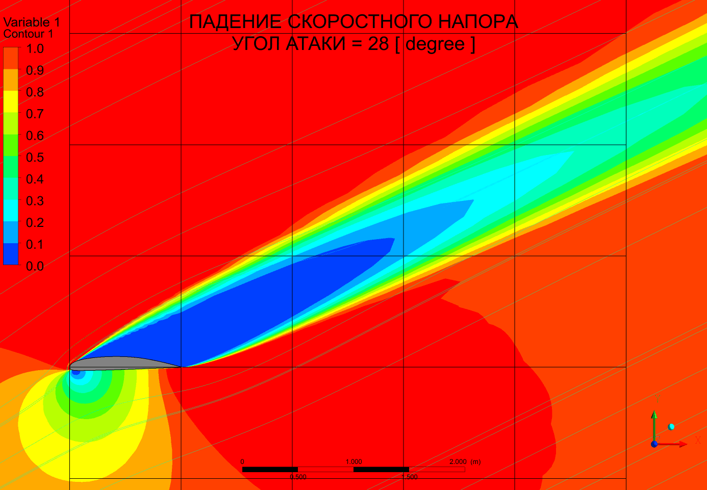

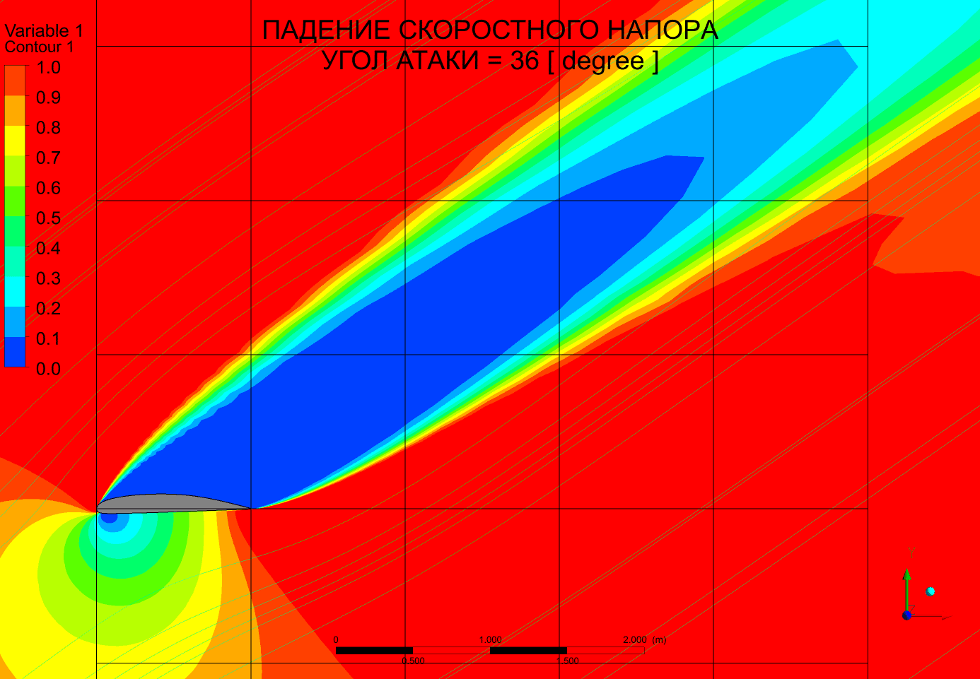

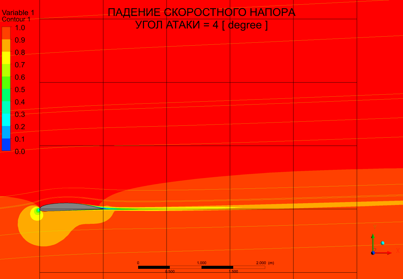

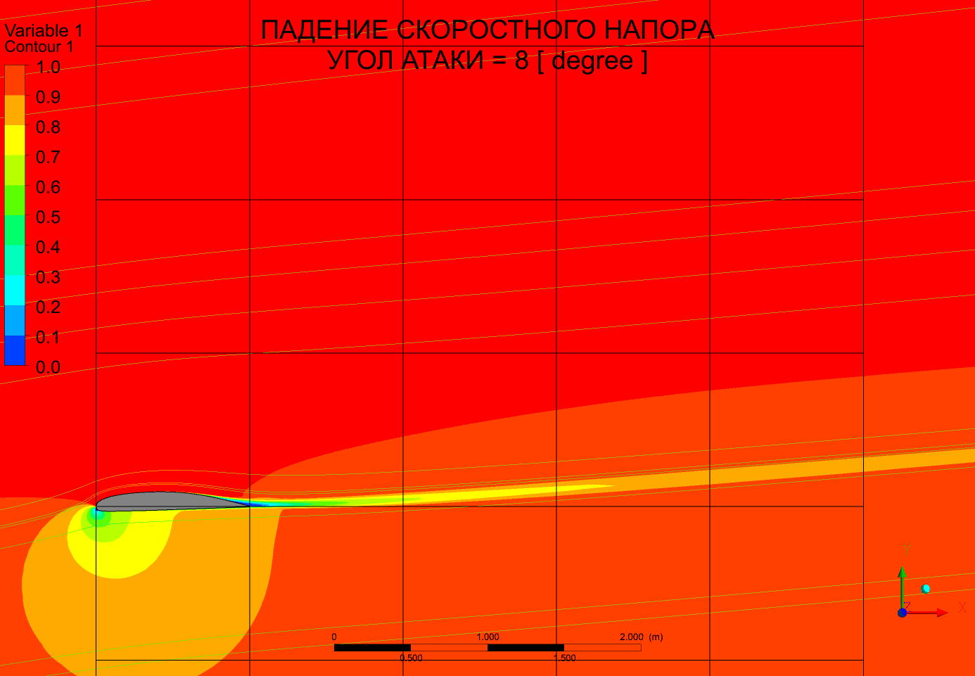

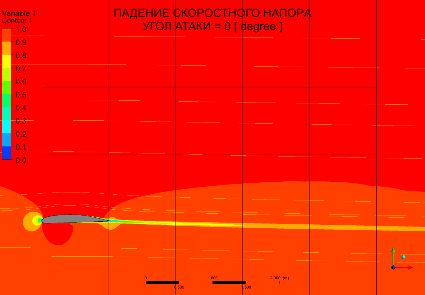

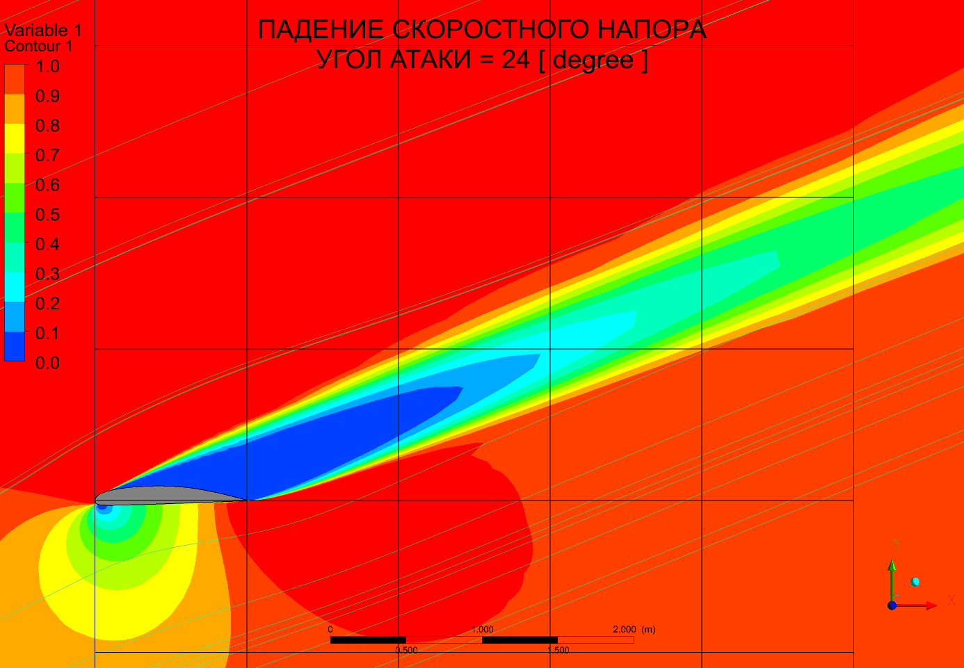

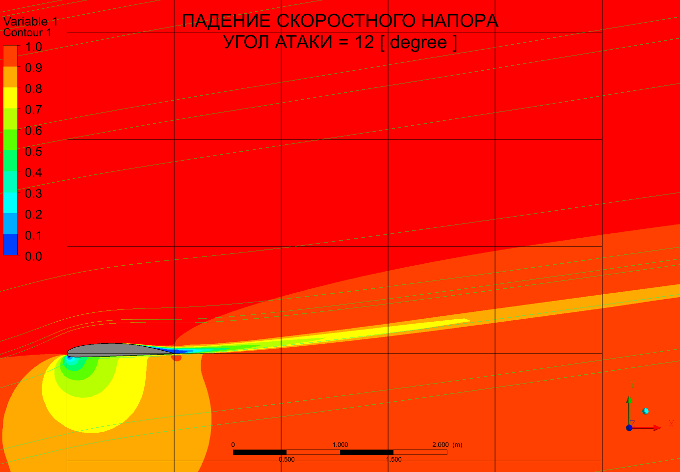

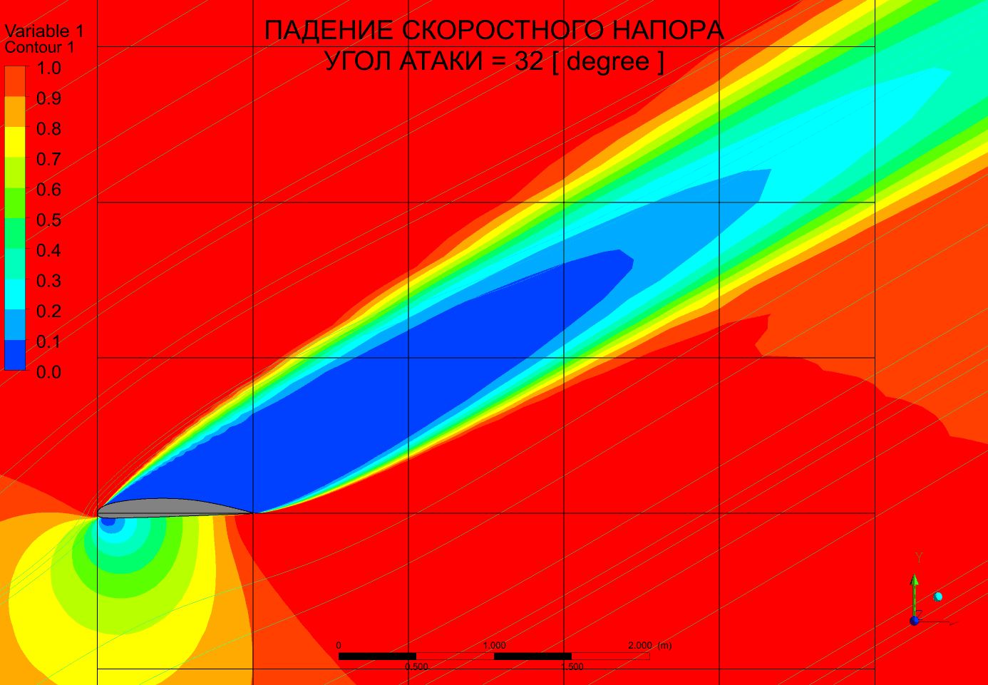

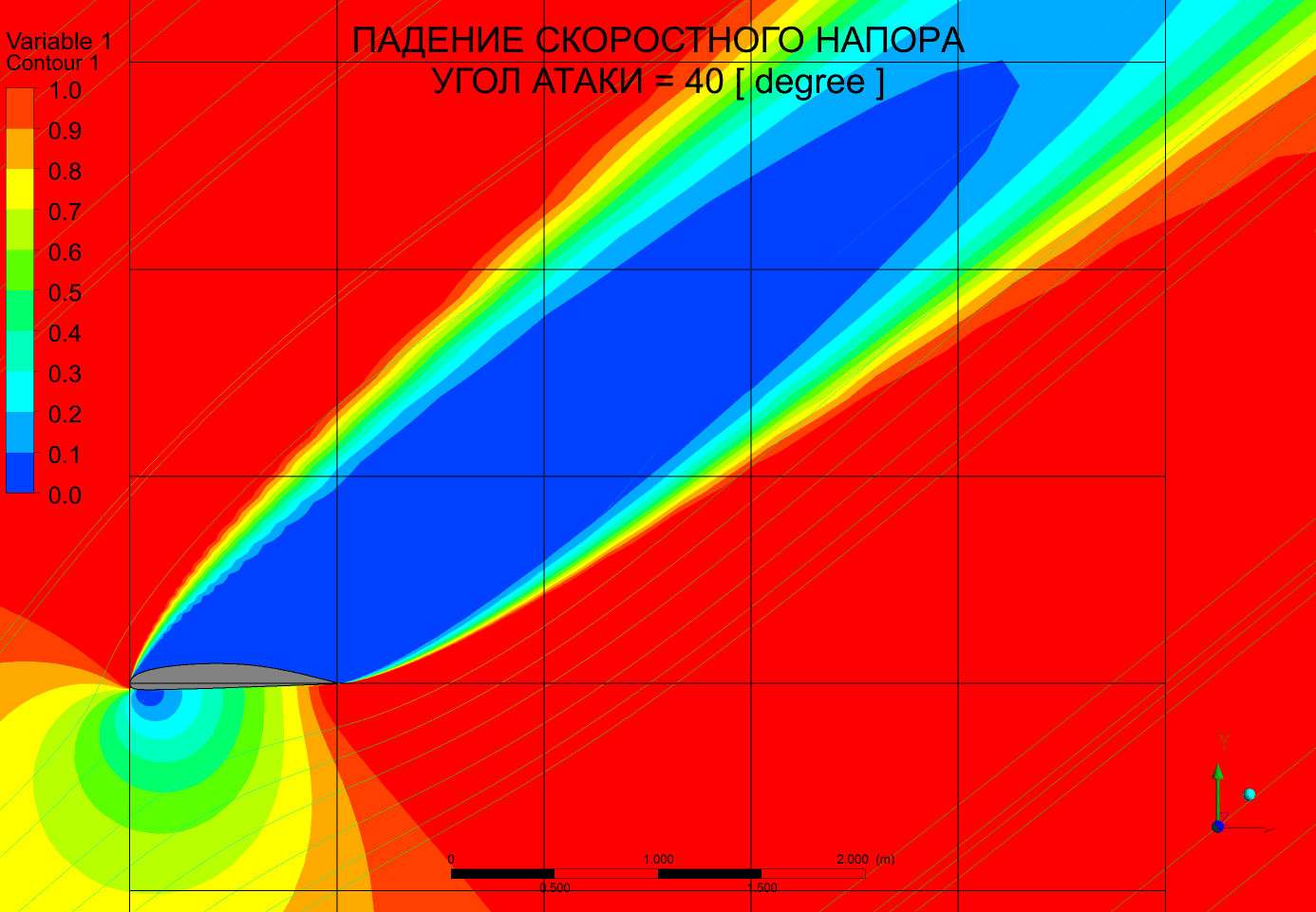

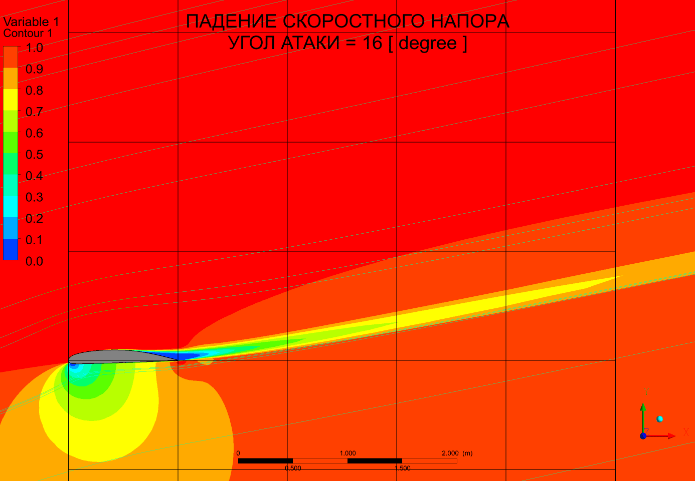

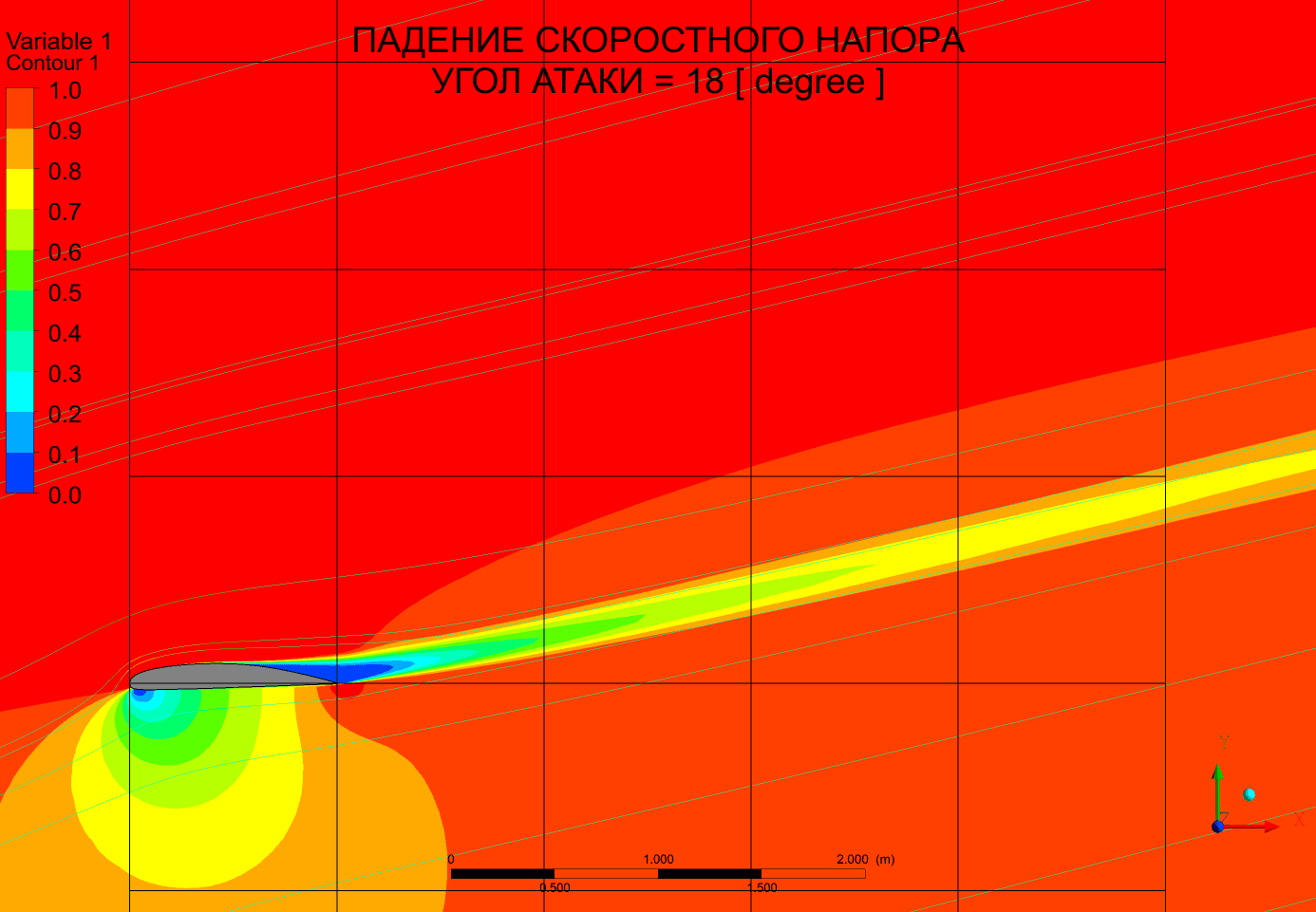

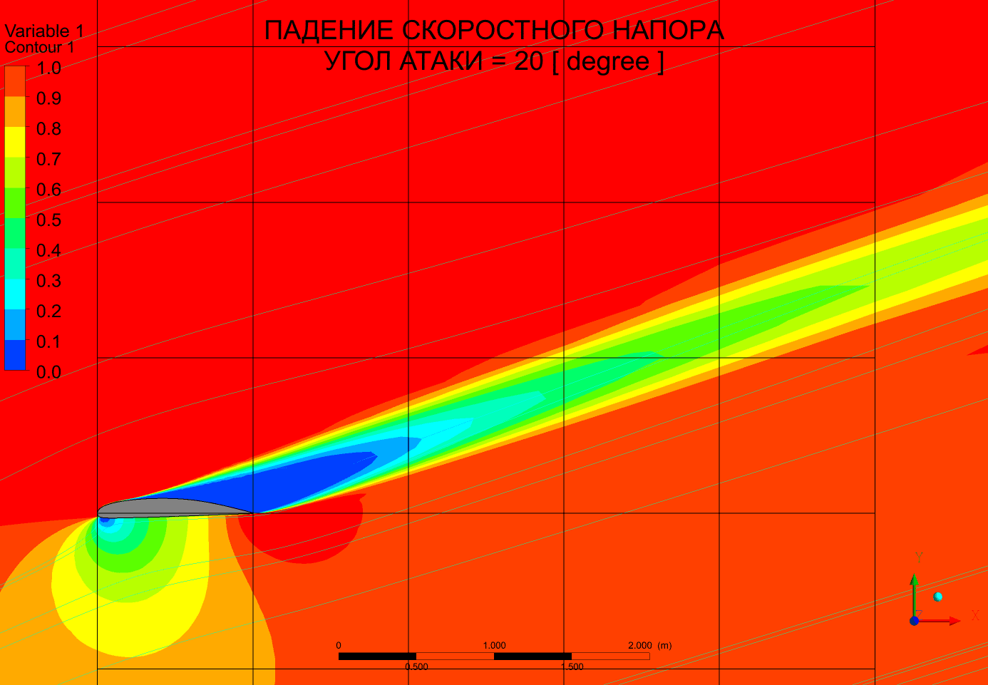

Крыло 8м размах и 1м хорда. Торможение потокак как отношение скоростного напора к скоростному напору невозмущенного потока.
Сечение 1м от плоскости симметрии, т.е. примерно в месте го.
