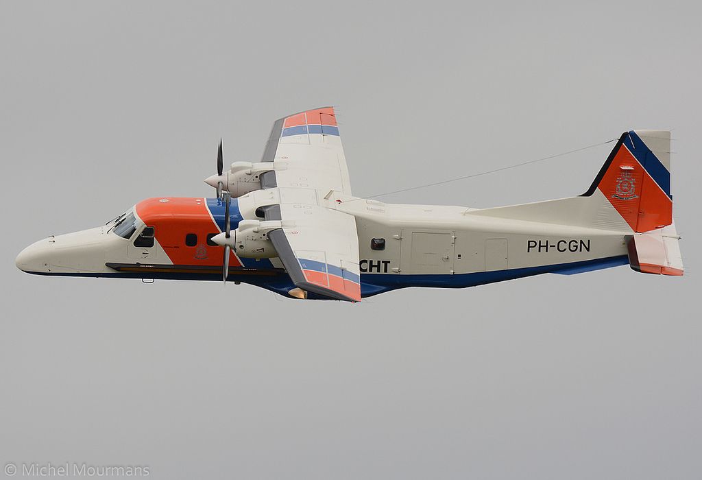

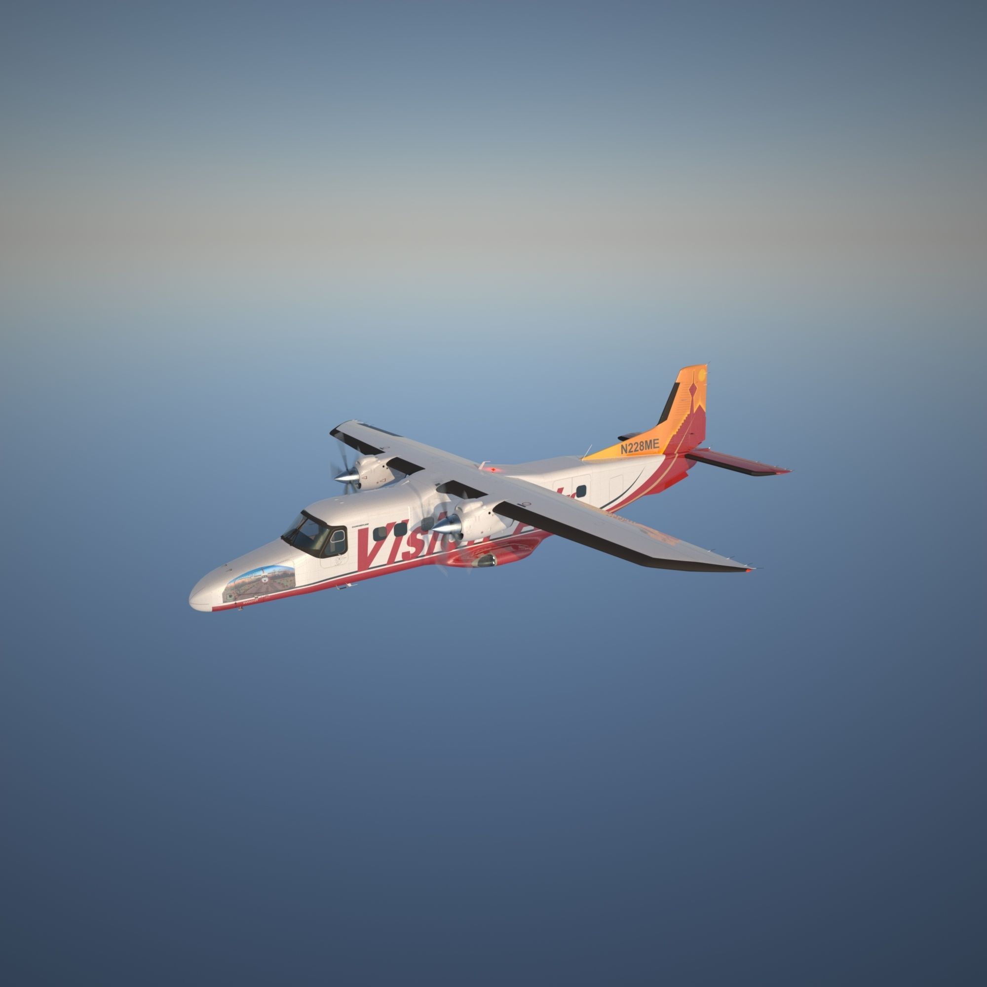

Классика жанра Дорнье-228

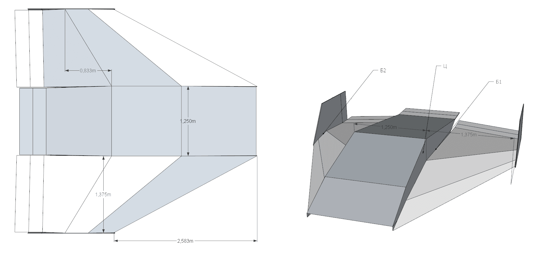

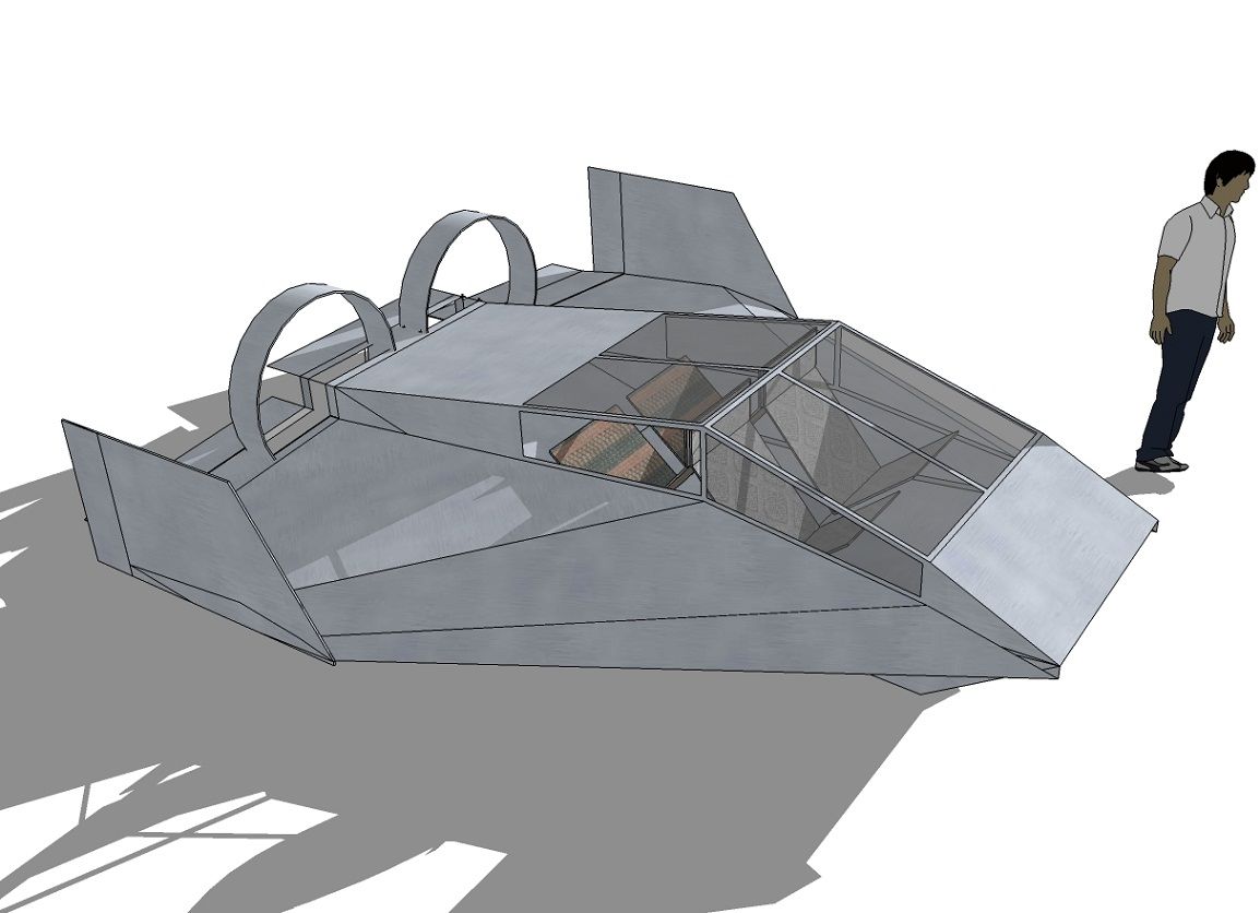

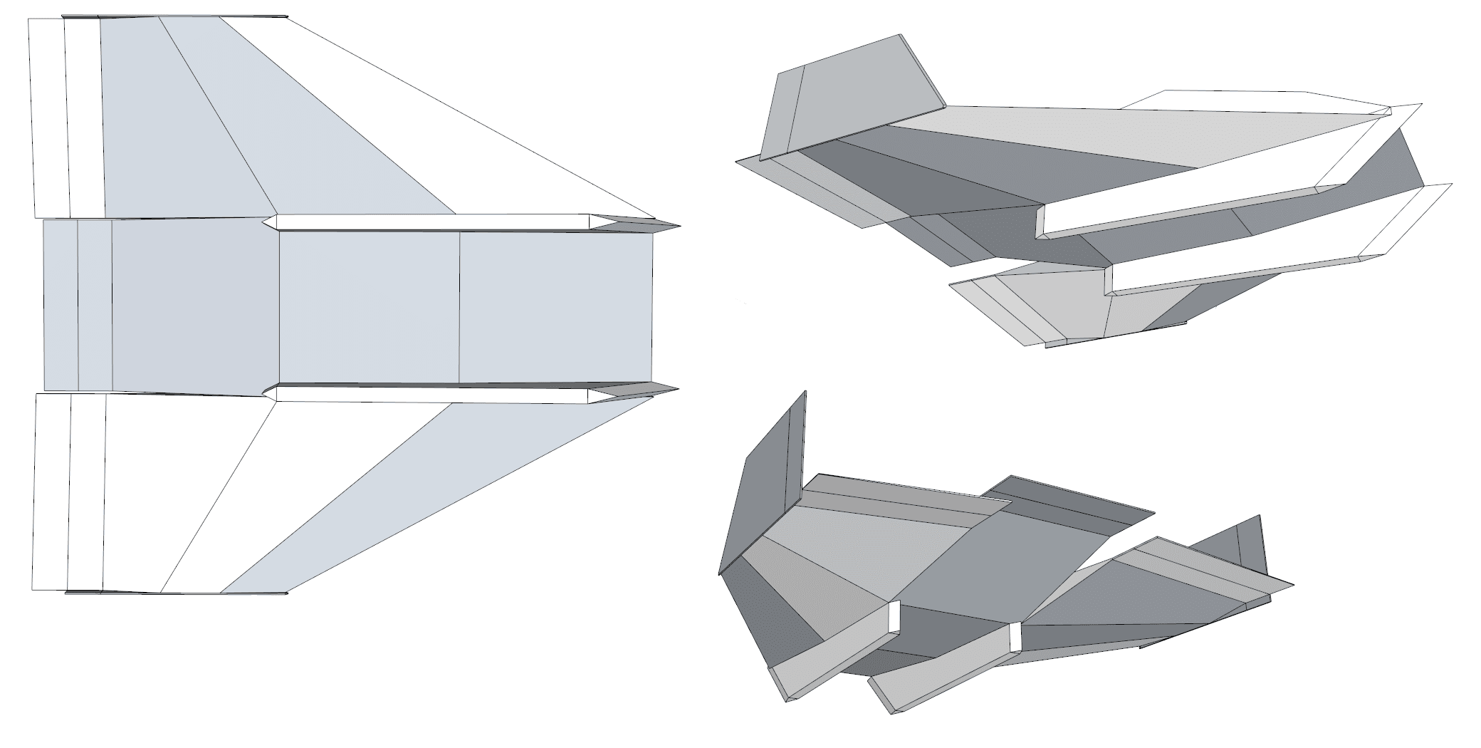

Здравствуйте, Fa-Fa! Вы могли бы продуть в своей программе мои фасетчатые профили и моё летающие крыло, а то форумчане просят, мне так же будут полезны и интересны такие данные. Если вы согласитесь мне помочь я с радостью предоставлю все необходимые размеры и информацию. Вот ссылка на тему про ЛК: http://www.reaa.ru/cgi-bin/yabb/YaBB.pl?num=1446988670/0

metalist93 не нужно засорять ветку. Сделай одолжение не пиши здесь больше.

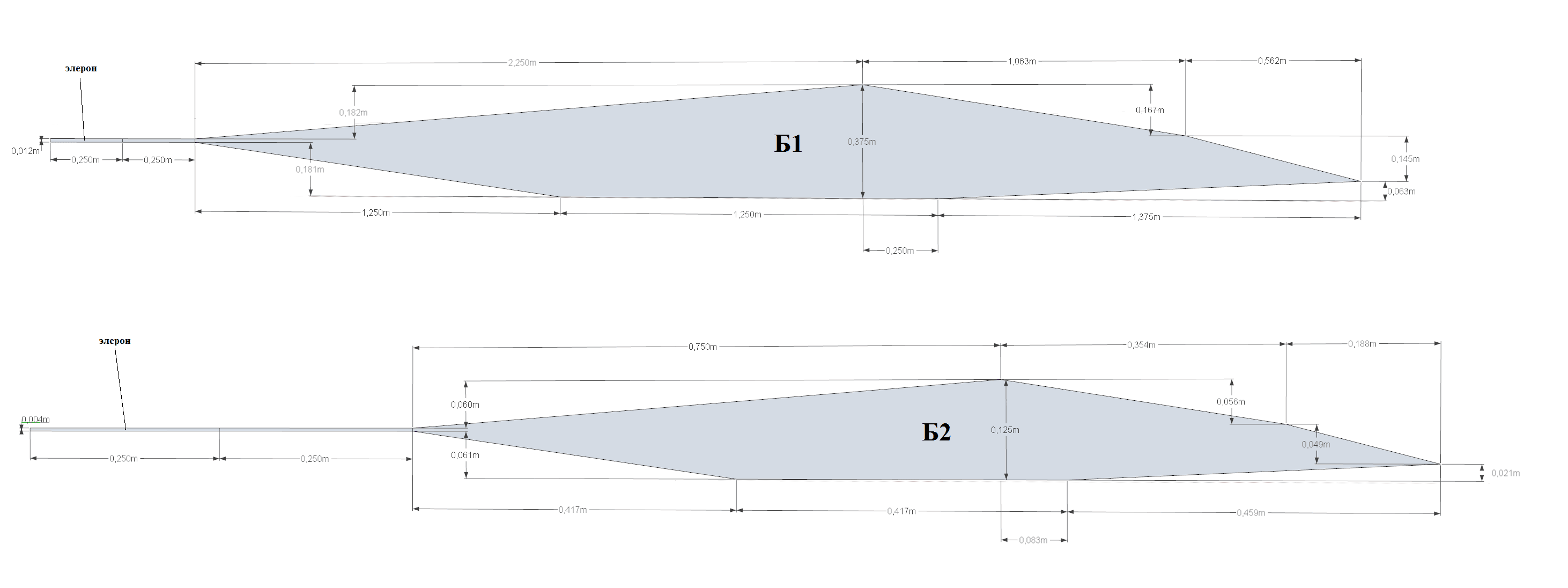

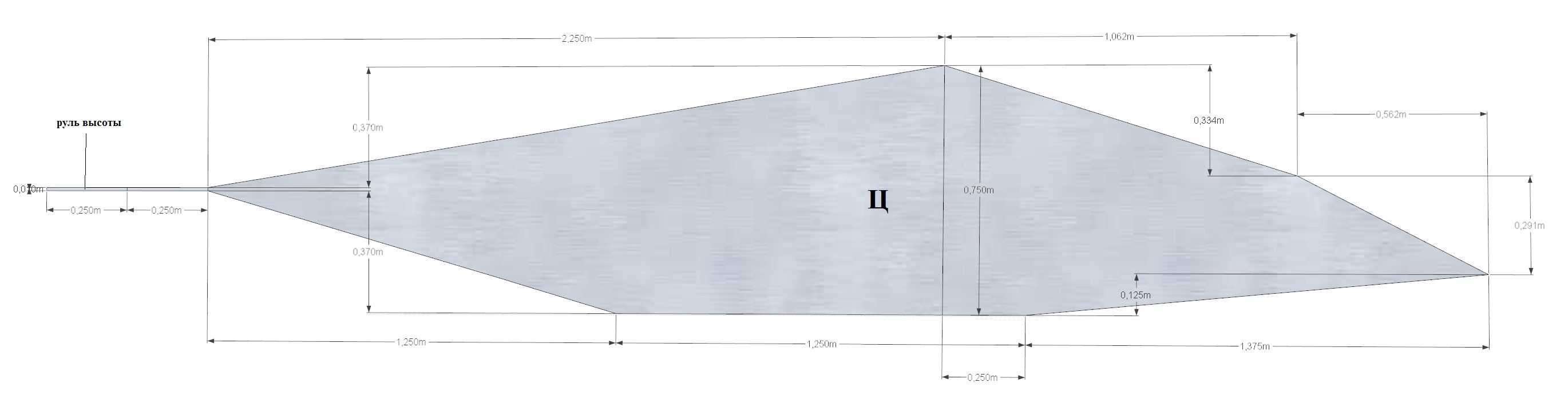

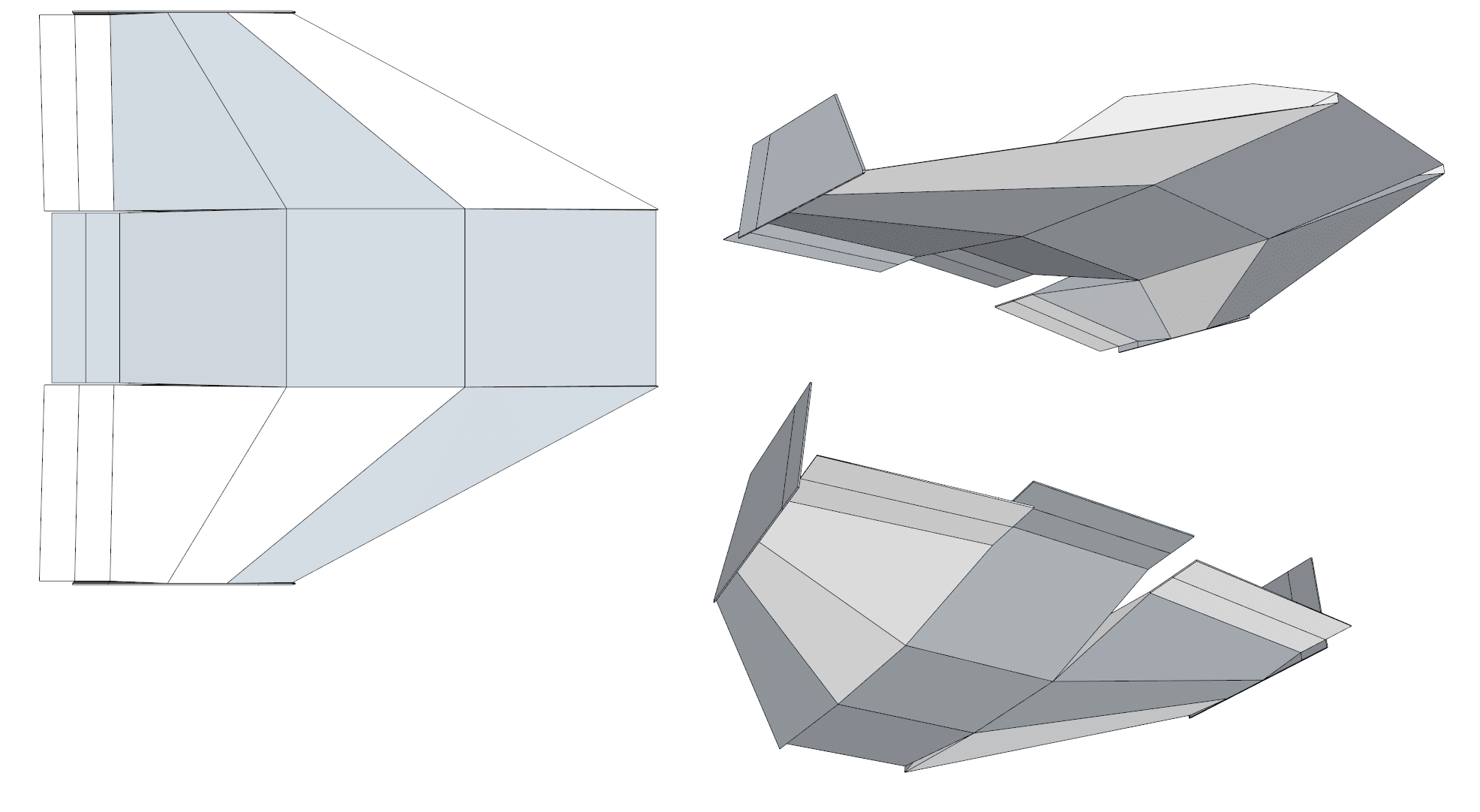

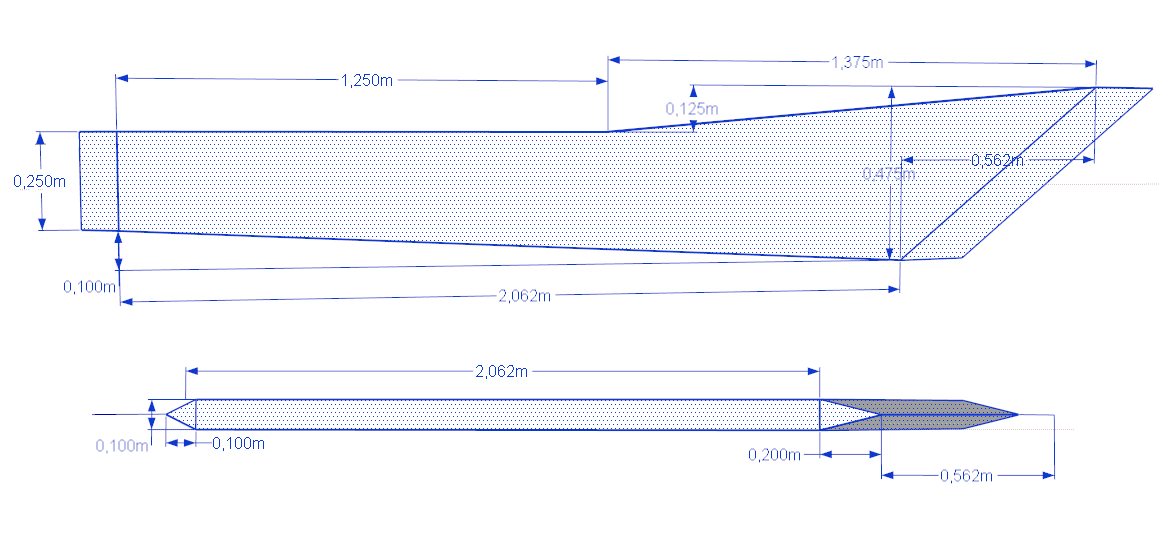

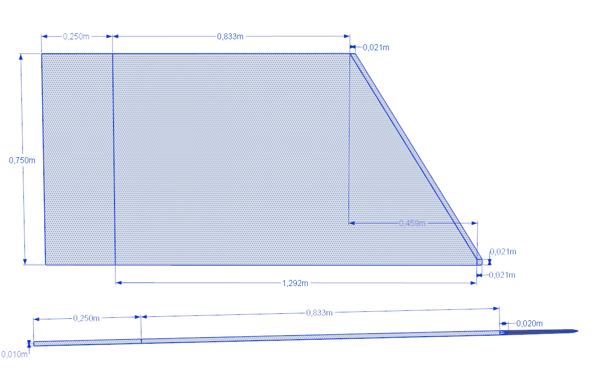

Киль и полозья. Полозья я хотел сделать не в плотную, а с зазором (с щелью) между ними и нижней поверхностью крыла, в общем полозья можно не делать.
