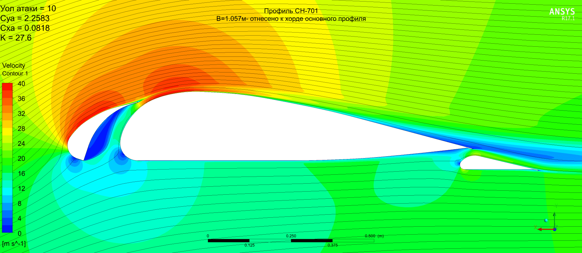

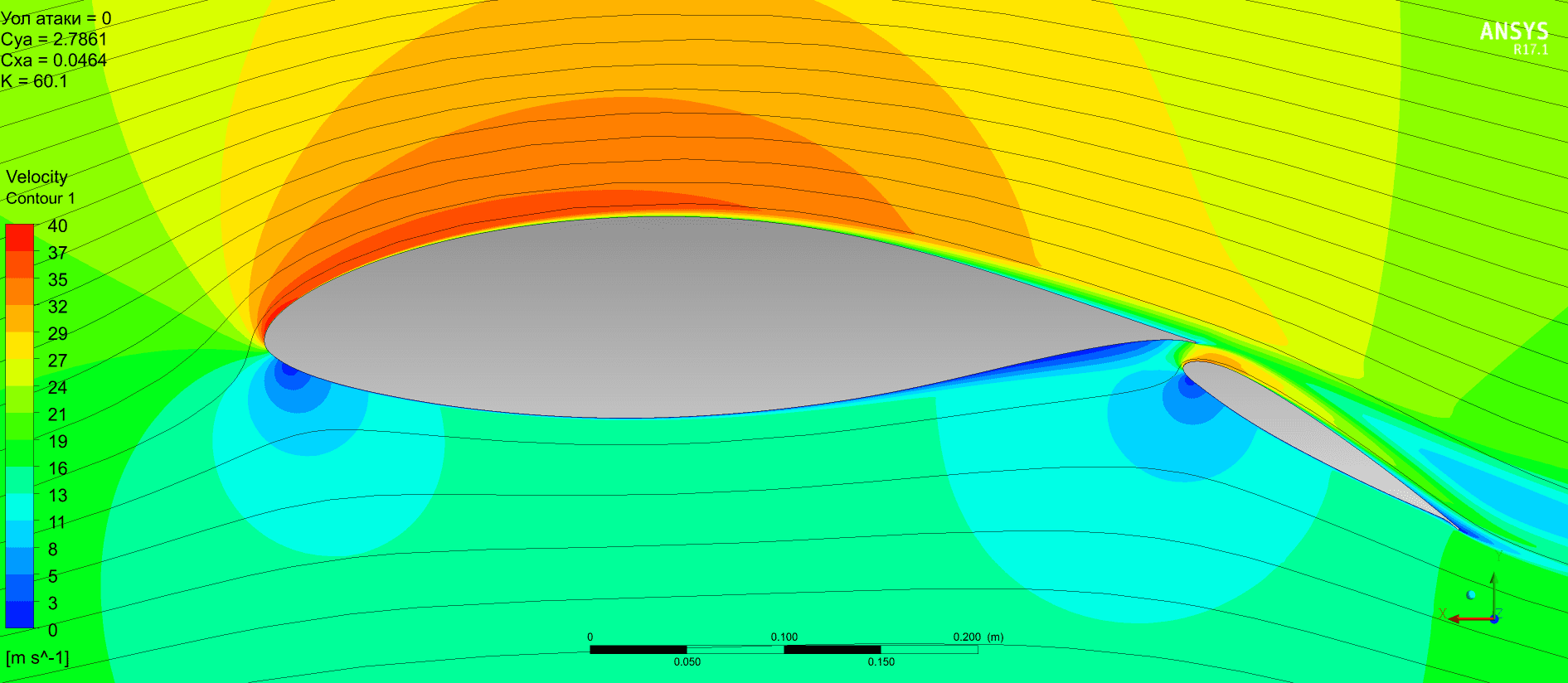

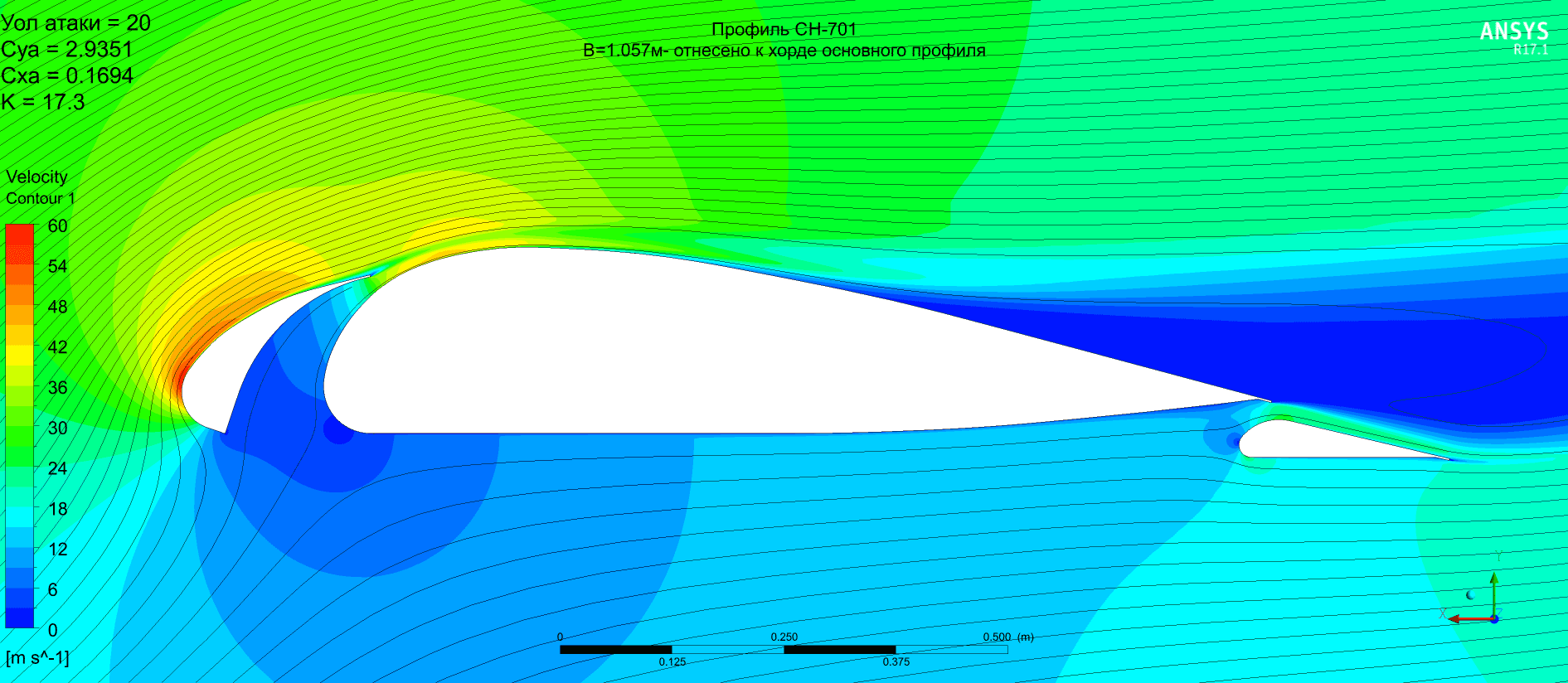

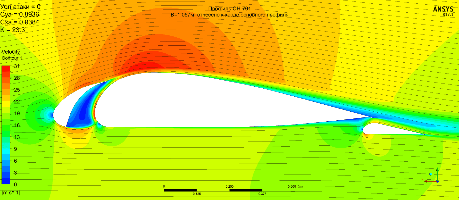

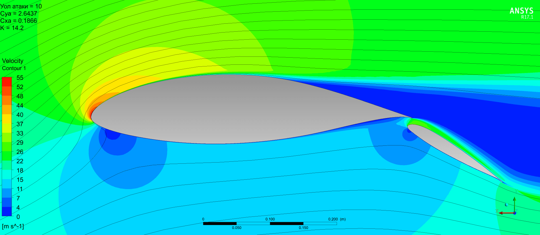

Уважаемый Fa-Fa,
не могли бы вы смоделировать простую задачку.
Обтекание крыла с профилем
Р-2  (14%)
и
Ga(W)-2 (14%)
крыло хордой 1 м, размах 10м.
при Су=0.5 , 1.0 , 1.4
интересует скос потока за крылом. распределение скоростей потока за крылом по высоте и общаяя энергия вихревого следа. у кого больше и насколько.
есть подозрение, что у Ga(W) потери будут меньше.
а также 2 крыла вместе, на расстоянии 5 метров  друг от друга по высоте. как биплан, только верхнее крыло тянет вверх , а нижнее тянет вниз с таким же Су. интересует чего там с вихрем будет.
Профиль крыла CH-701
    67,2 КБ · Просмотры: 234
    69,3 КБ · Просмотры: 239
    64,7 КБ · Просмотры: 249
1
    65,2 КБ · Просмотры: 221
    62,9 КБ · Просмотры: 227
    62,9 КБ · Просмотры: 229
1
    48,8 КБ · Просмотры: 243
    42,2 КБ · Просмотры: 255
    49,8 КБ · Просмотры: 262

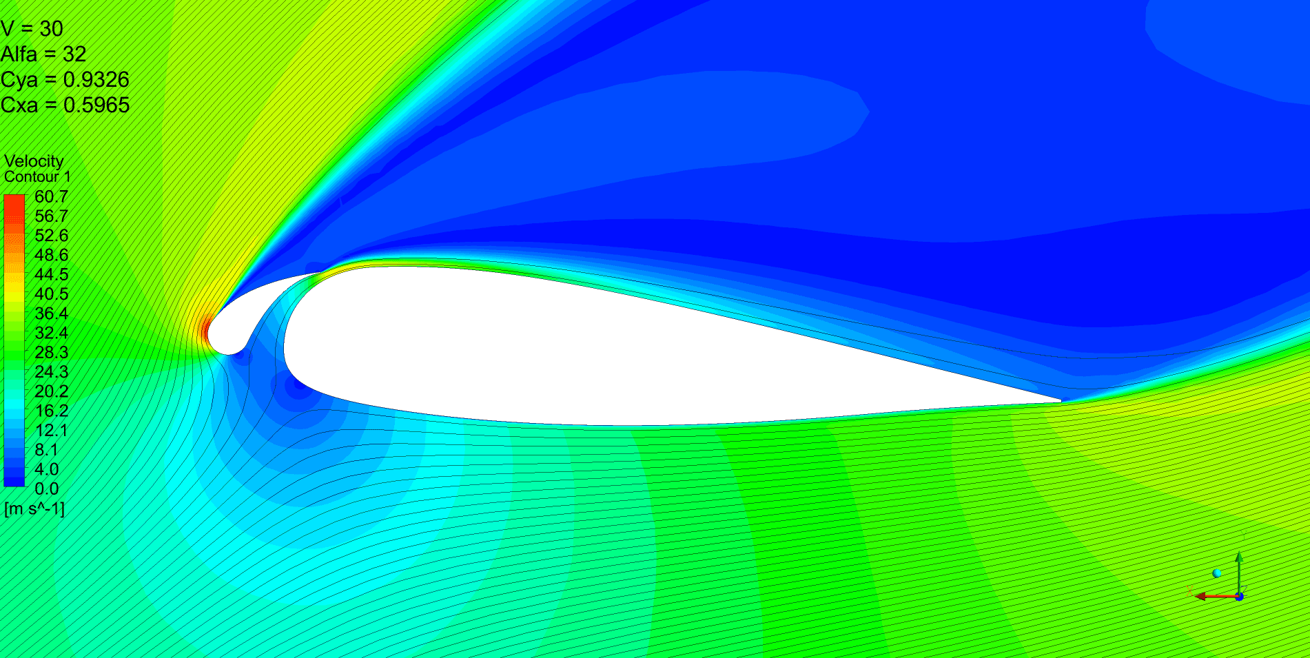

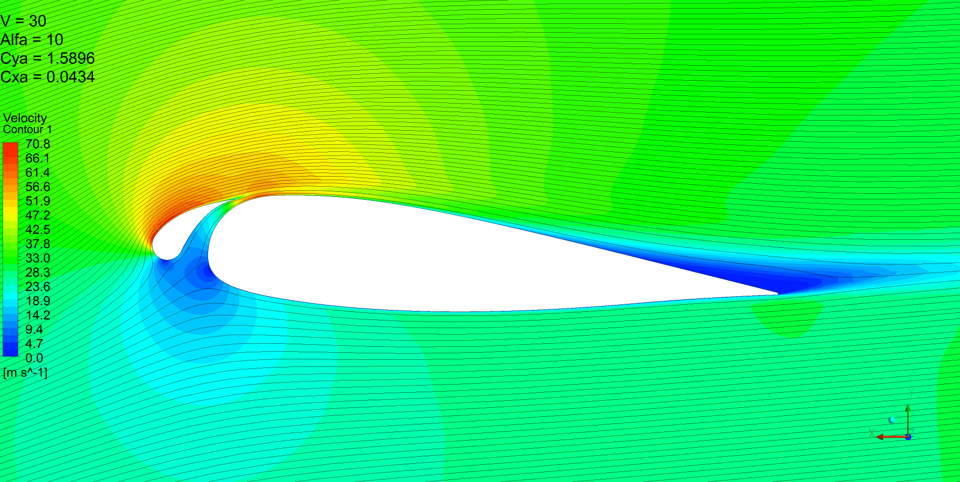

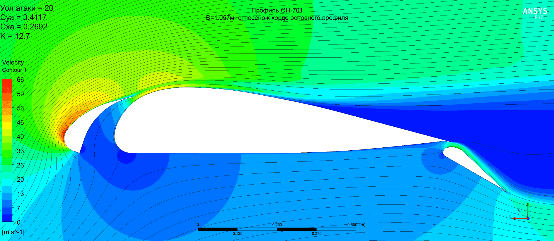

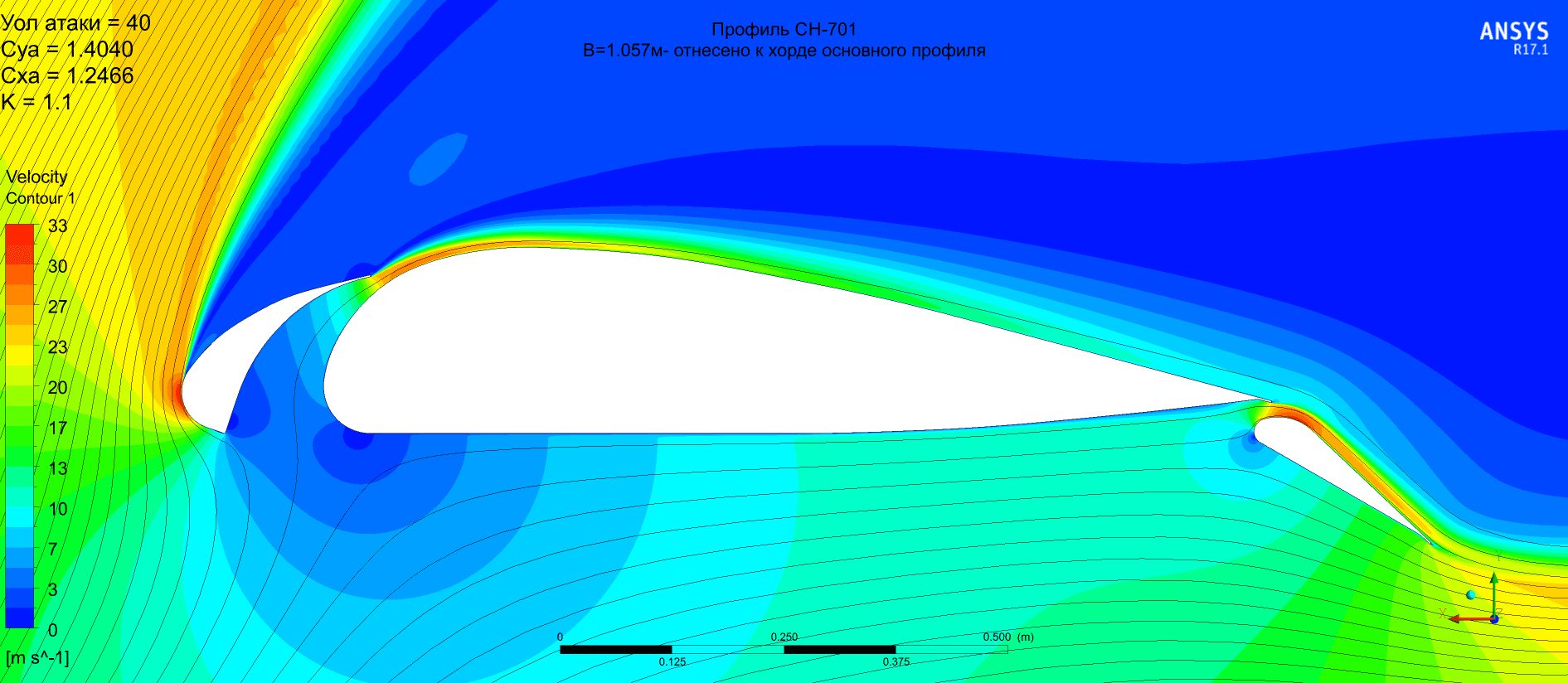

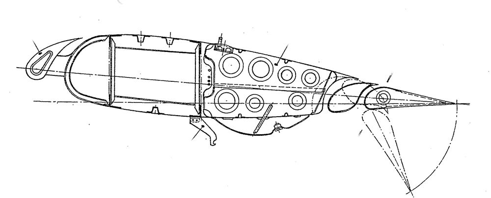

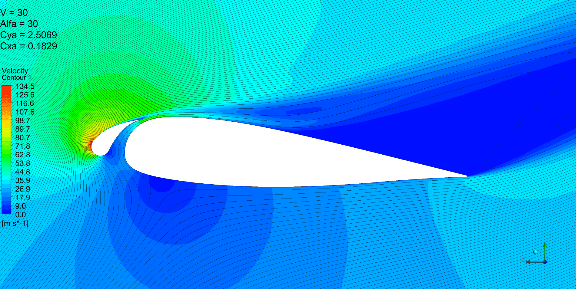

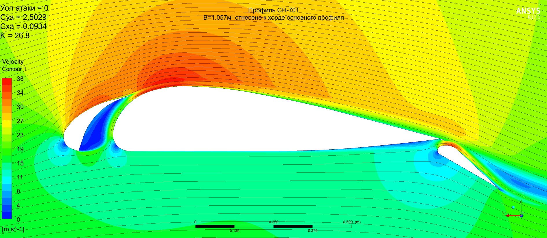

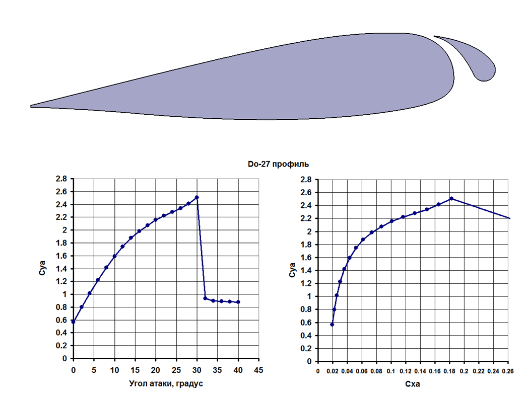

Можно продуть профиль с формой предкрылка как на Dornier Do27. Более обтекаемым.
При фиксированном предкрылке смысла соблюдать внутренний контур нет. Данные могут получиться более хорошими.
    45,1 КБ · Просмотры: 242
Do-27
    26,7 КБ · Просмотры: 250

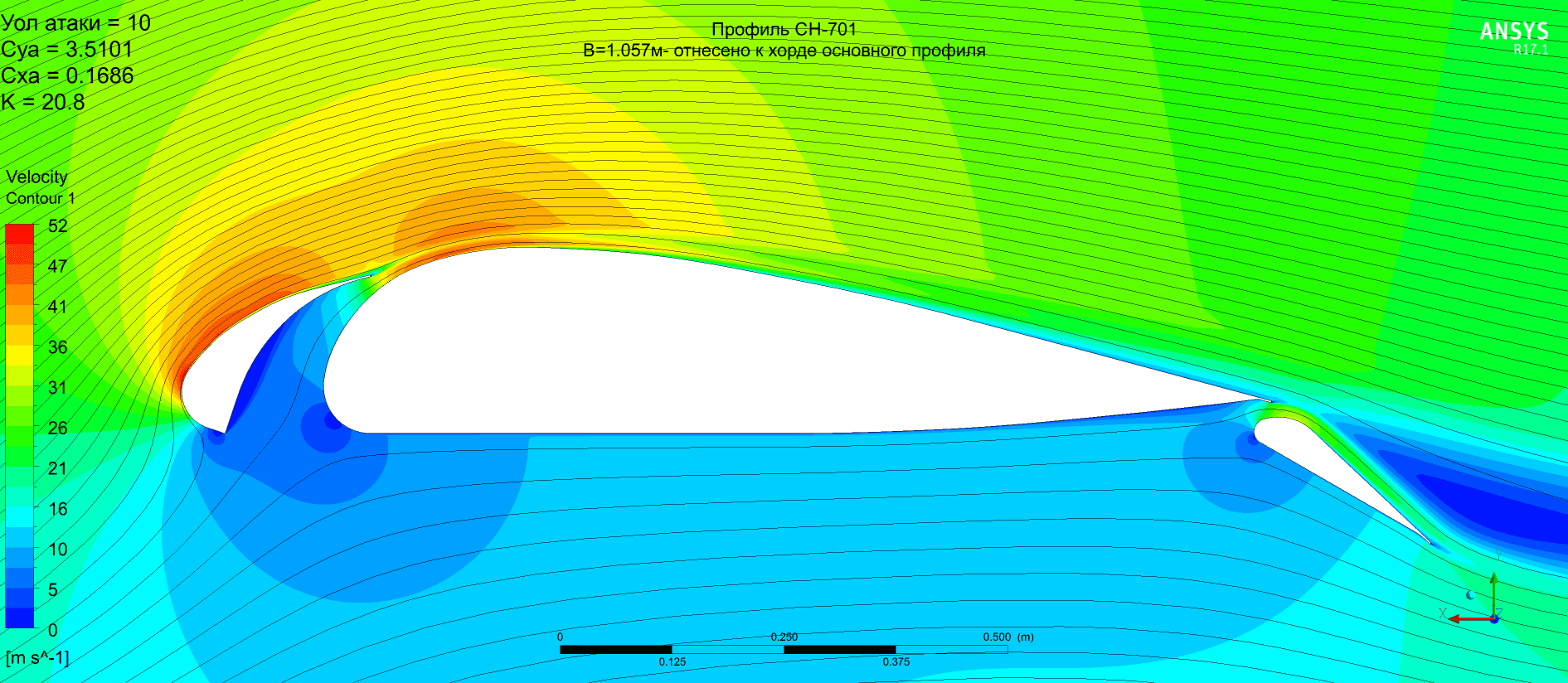

    69,6 КБ · Просмотры: 259
    81,8 КБ · Просмотры: 244

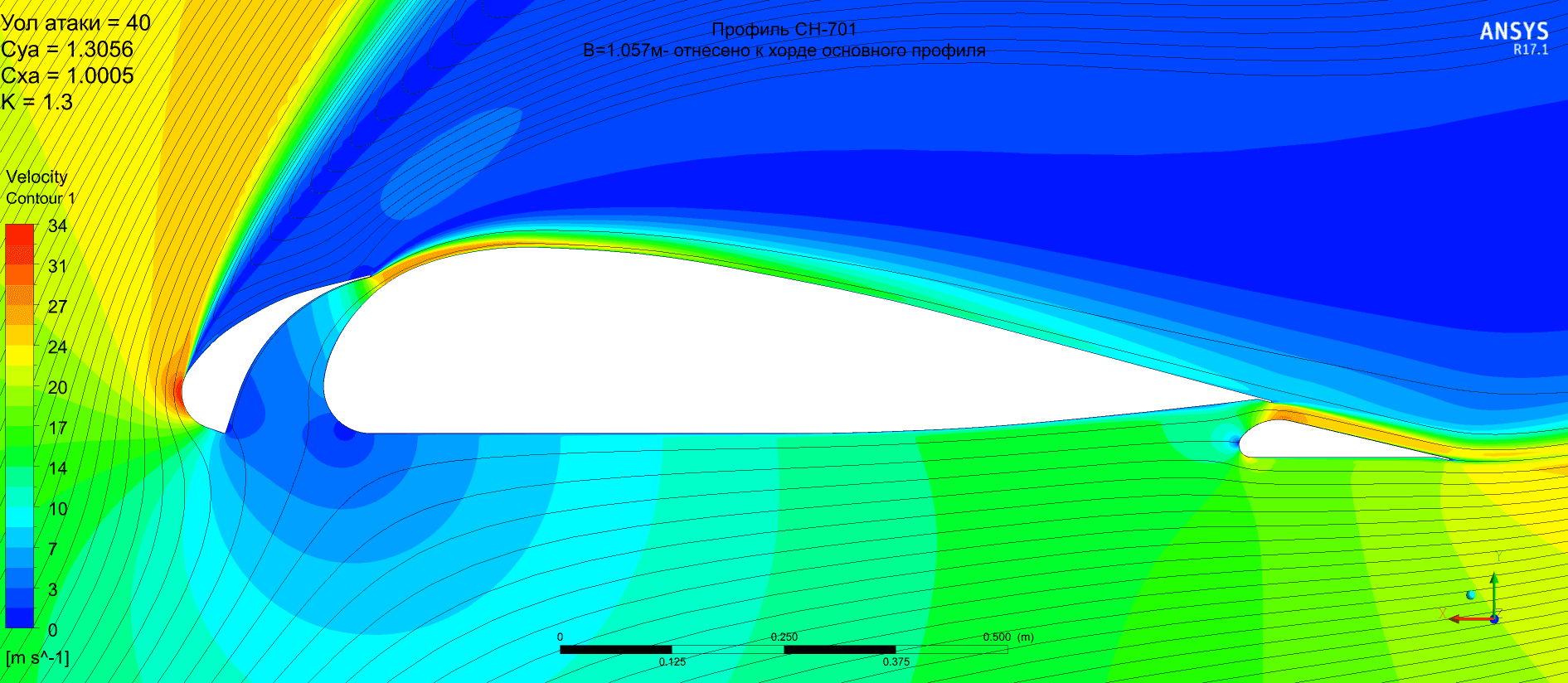

A
    95 КБ · Просмотры: 240
    105,8 КБ · Просмотры: 242
    85,8 КБ · Просмотры: 229
Спасибо!
Это я к теме http://www.reaa.ru/cgi-bin/yabb/YaBB.pl?num=1462391761/67#67 об установке предкрылков на уже существующем химике.

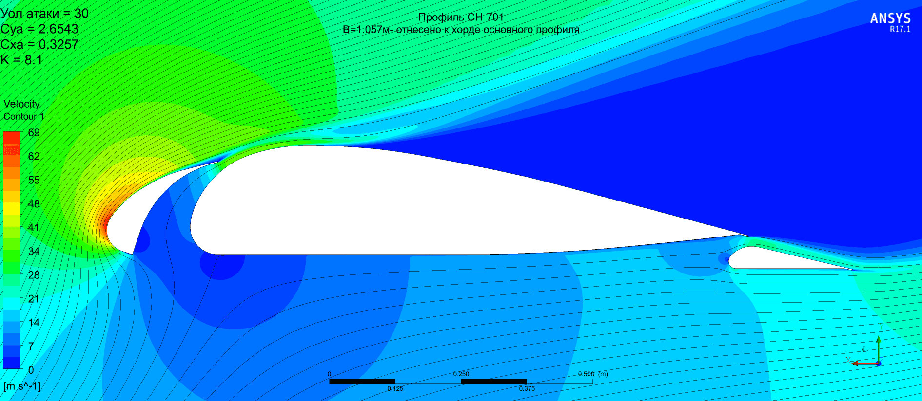

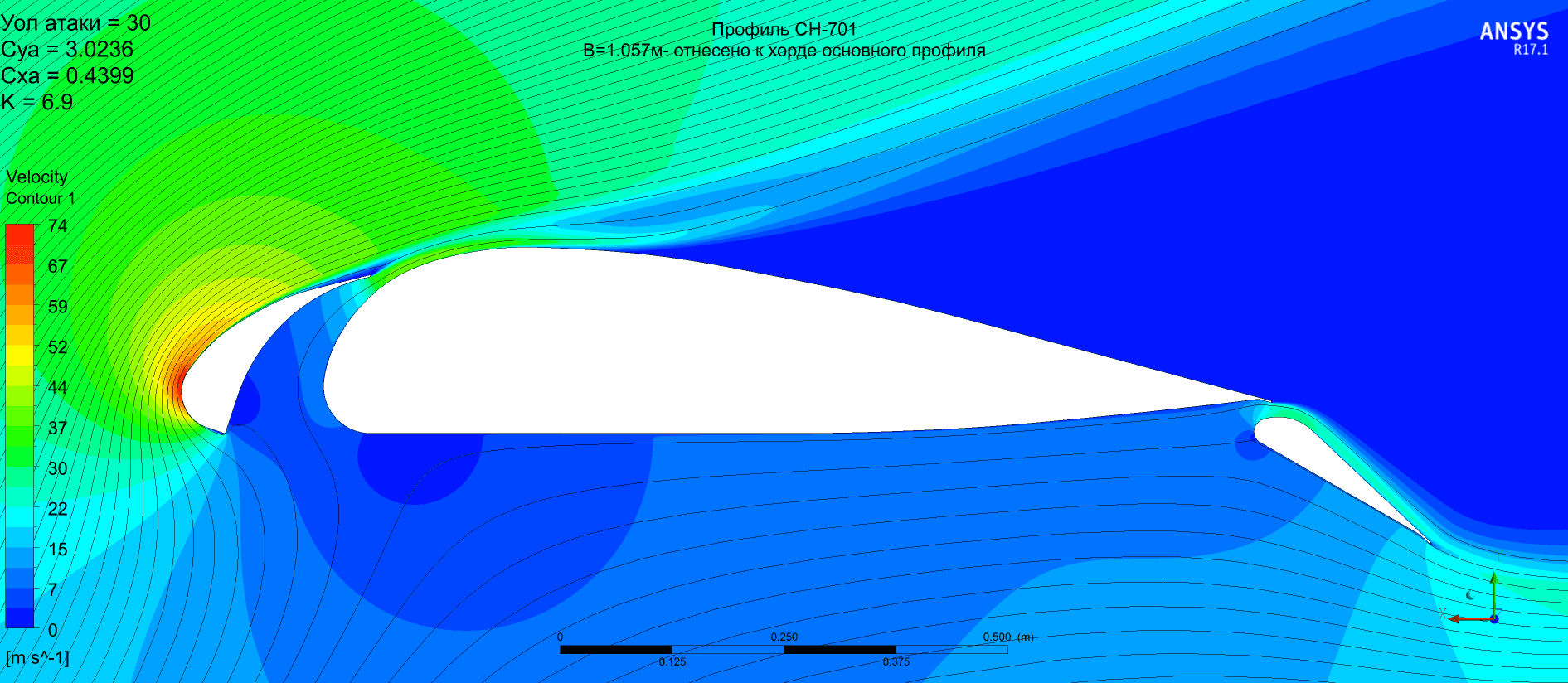

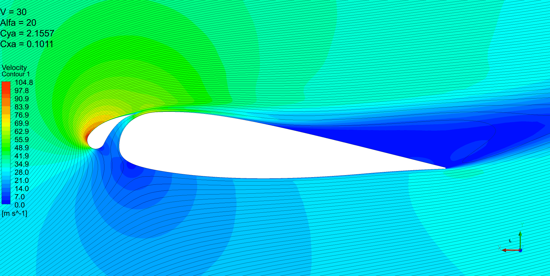

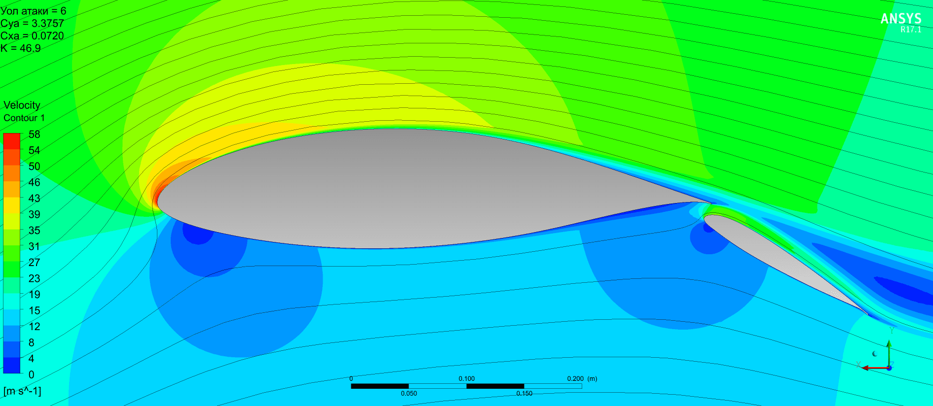

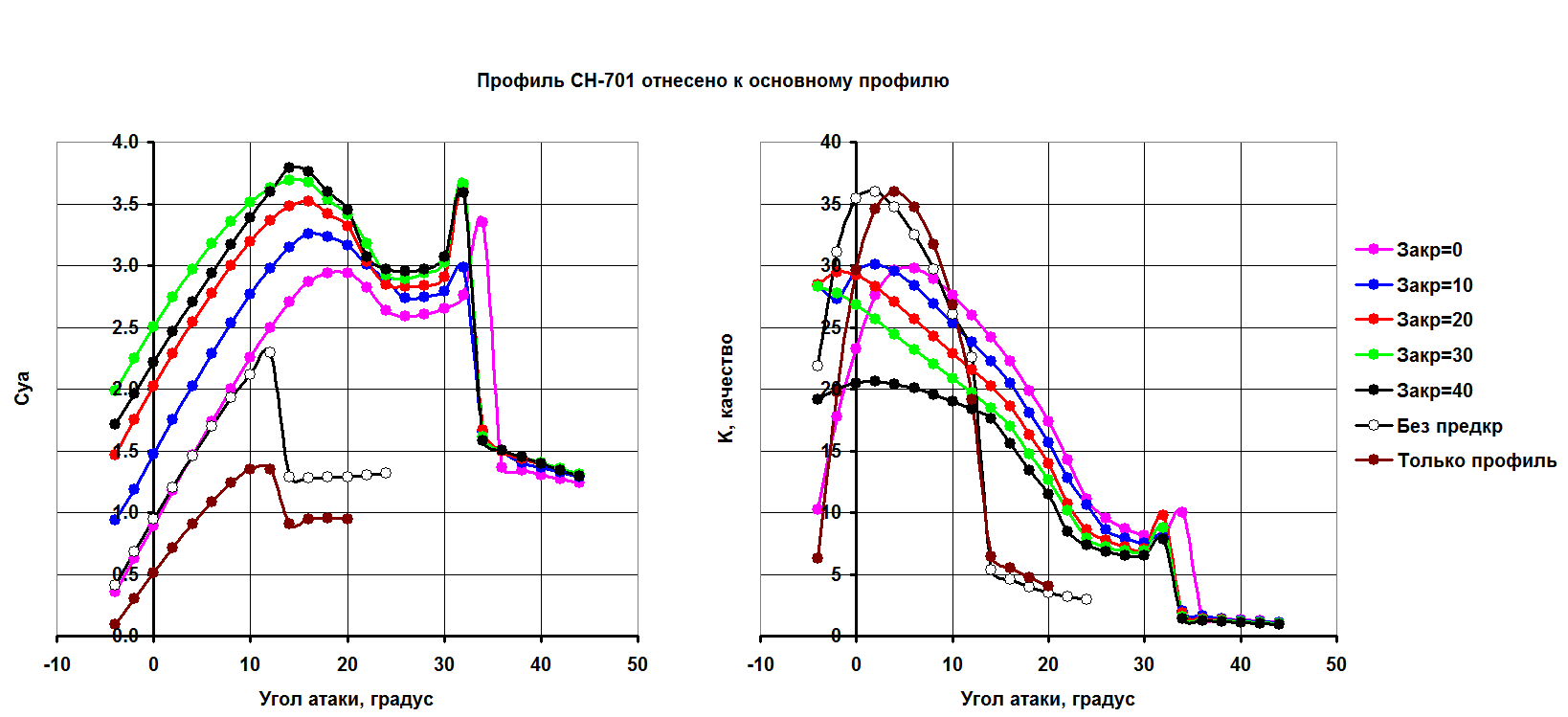

Сравнение профиля Дорнье (NACA 23016...18) с профилем CH-701 наверно будет не совсем корректное из-за закрылка.
Но можно отметить, что качество получается выше, Су растёт монотонно без провалов. Картинка по пикам давления менее пятнистая. Срыв по достижении критического угла атаки в обоих случаях резкий и глубокий. Начинается на предкрылке. Однозначно сказать, что предкрылок не даст самолёту сорваться в штопор наверное нельзя.
1

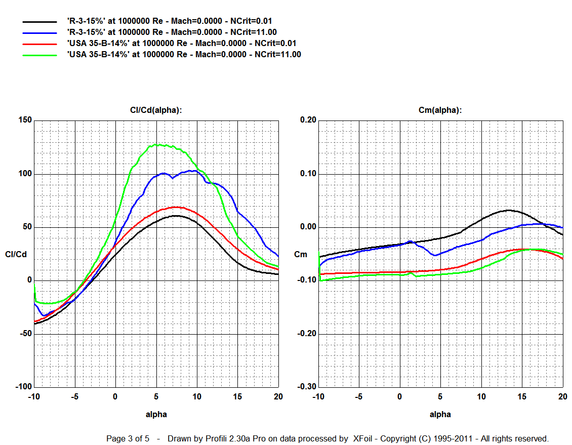

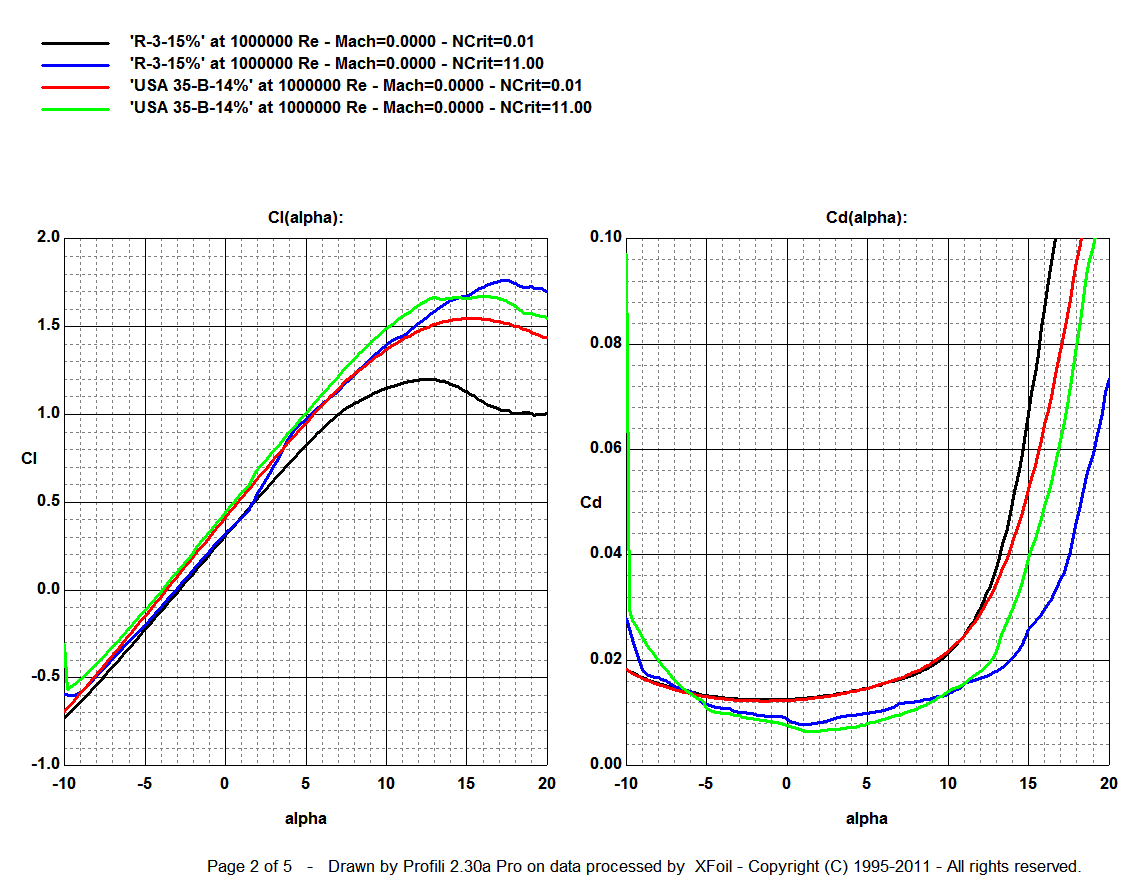

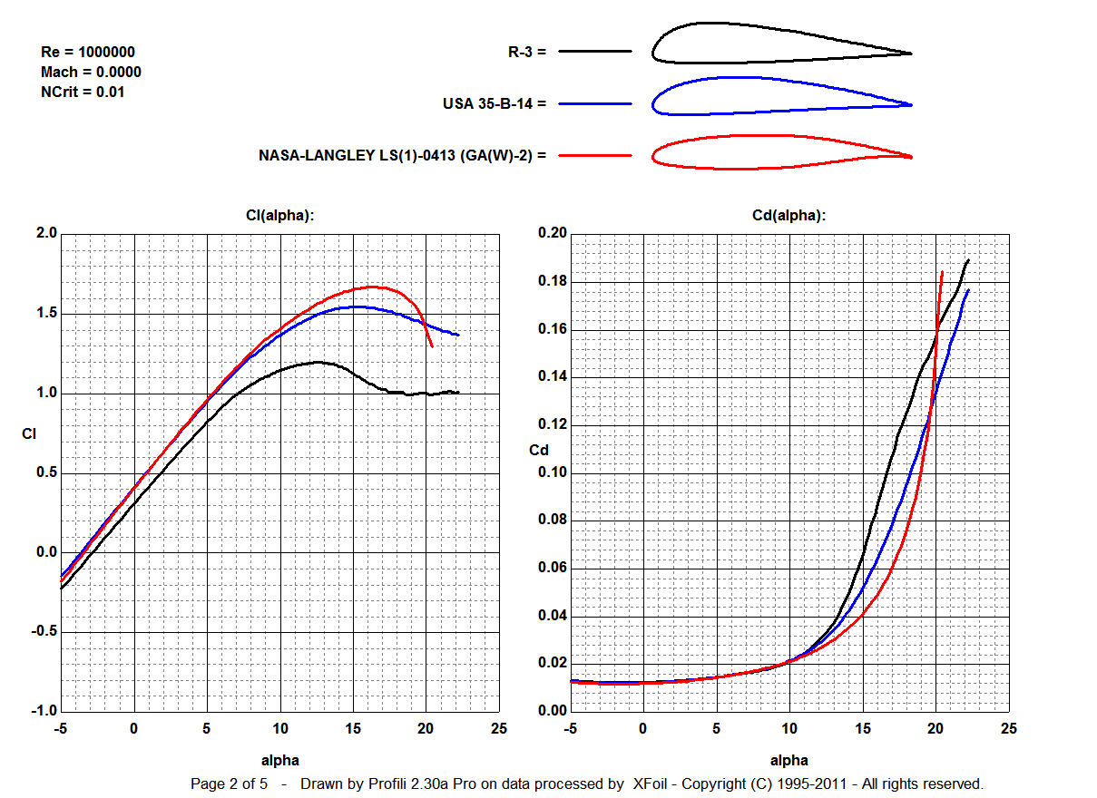

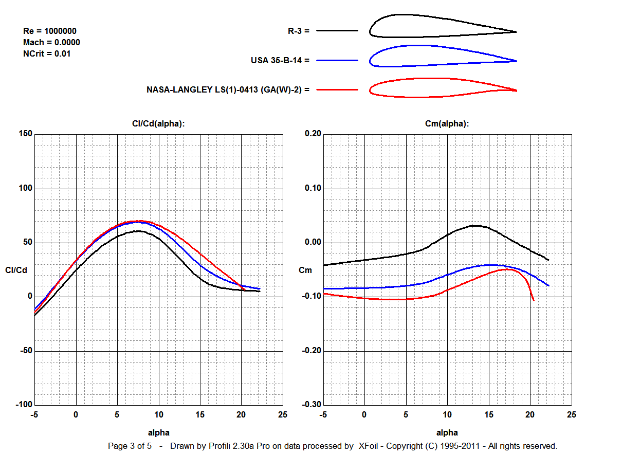

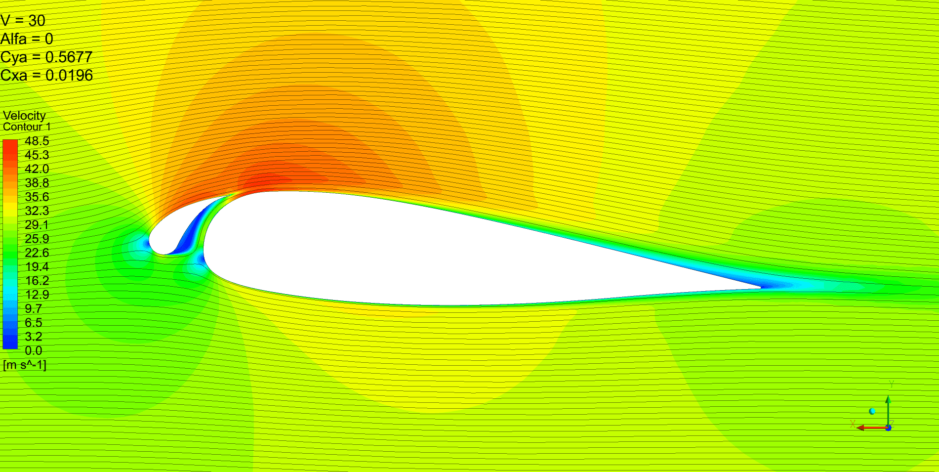

Интересно, почему N[sub]crit[/sub] настолько низкий? Разве это не искажает общую картину, в плане сравнения профилей?
Hind Ncr=0.01турбулентном п.с.
Ncr=11 ламинарн. П.с. планерная отделка.
Р-3 очень чувствителен к состоянию п.с.
Usa к примеру не чувствителен.
    19,8 КБ · Просмотры: 253
    18,8 КБ · Просмотры: 250
Р-III  и Р-IIIА это разные профили.
Из опыта эксплуатации  Р-IIIА можно отметить, что сильно чувствителен к искажению геометрии и загрязнению.
Для расчёта самолёта в обычной эксплуатации с вибрацией от двигателя можно принимать Ncr=4.
Для планера 7...9.
