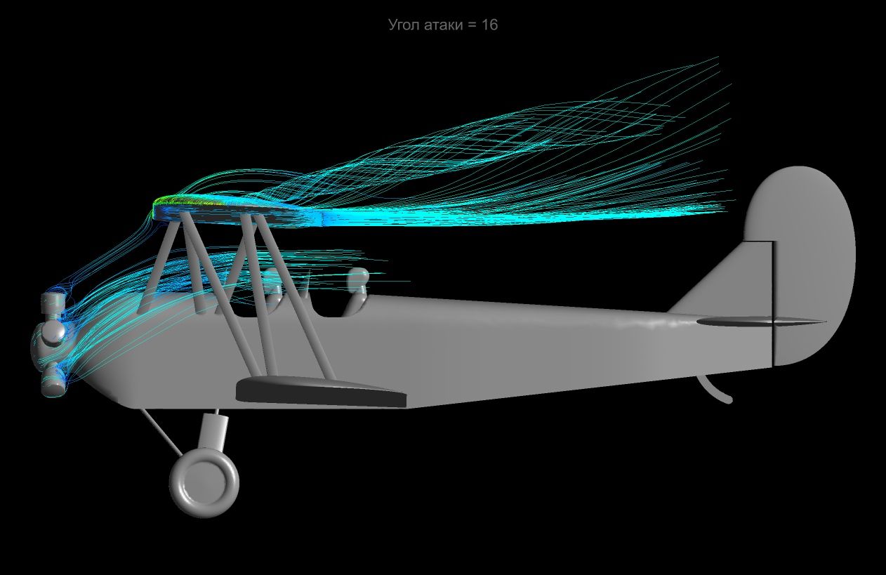

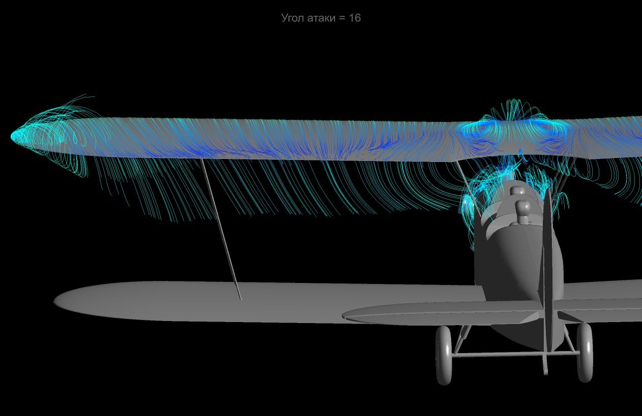

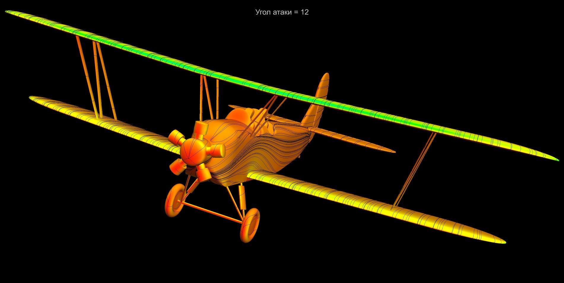

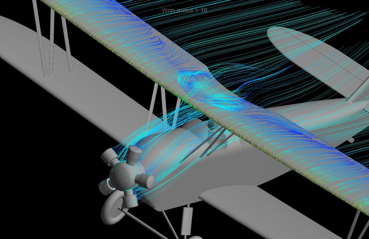

Уважаемый, Fa-Fa, если Вы вдруг будете изнывать от тоски и вообще нечем будет заняться, не могли бы Вы как-нибудь в программке сравнить крыло Як-12М и Як-12А (с выпущенным предкрылком) что-нибудь на подобии как Вы делали с Як-52!
А то по аэродинамике Як-12А вообще литературы нигде не встречал (да и по "М" почти ничего не написано)
Еще интересный момент. Начиная с 12 градусов в центре верхнего крыла образуется странный отрыв. Видимости это влияние скоса от мотора. Хотя и жить такой отрывчик особо и не мешает.
    87,1 КБ · Просмотры: 266
    93,8 КБ · Просмотры: 267
    176,6 КБ · Просмотры: 265

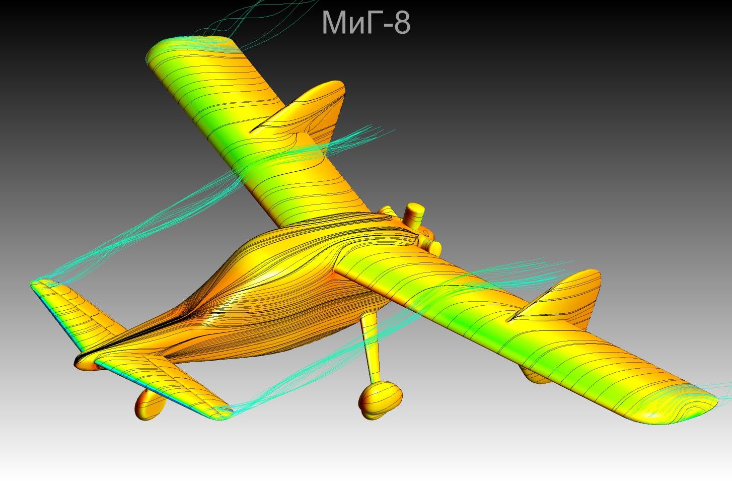

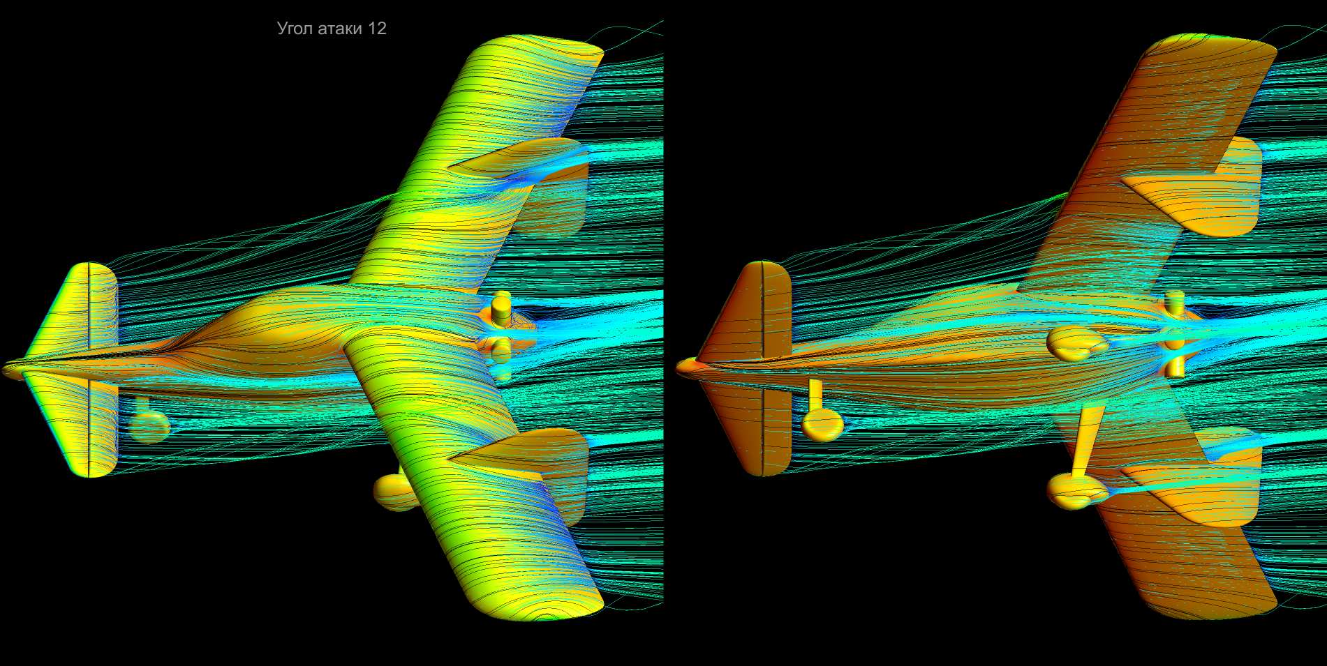

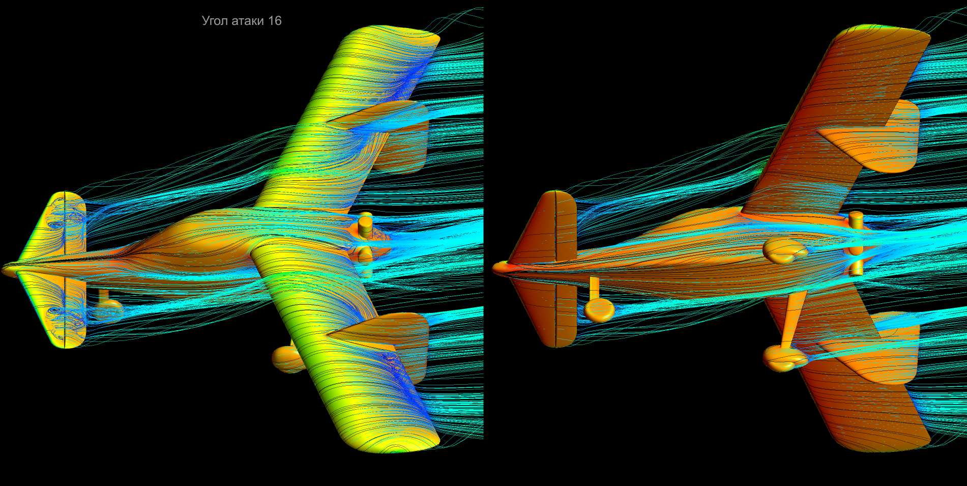

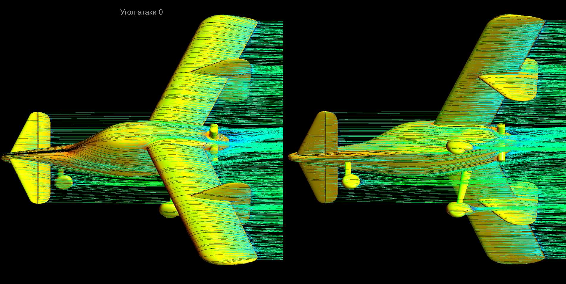

Уважаемый Fa-Fa, кроме картины обтекания МиГ-8 на различных углах атаки, если это будет возможно, хотелось бы посмотреть характеристики путевой устойчивости в двух вариантах. Как известно, ЛА данной схемы часто "грешат" именно недостаточной путевой и избыточной поперечной. Поженившись, эти два фактора рождают "голландский шаг" и разные неудобные для пилотирования особенности.
На первых МиГ-8 шайбы находились на концах консолей, однако во второй редакции их передвинули к центру, уменьшив плечё, но увеличив площадь, а на концевые участки навесили "уши". При этом, практически ничего не изменилось.
Хотелось бы посмотреть и третий вариант,  за счет наплыва по передней кромке с основным профилем Clark YH (только без увеличения абсолютной толщины, модифицируя профиль "растяжением", добавляя плоские участки, образующие при виде сверху треугольник) изменить положение и величину САХ, и, тем самым, несколько увеличив плечё ВО. Желательно, чтобы наплыв не "доходил" до линии килей, так как явно, это может повлиять на их "работу"
Да, еще: Каждому углу атаки (скорости полета) установившегося движения будет соответствовать конкретное балансировочное отклонение РВ. Чем больше его отклонение, тем ранее начинается срыв на ГО, за счет уменьшения критического угла атаки. Т.е возможно ли проследить картину обтекания с учетом изменения конфигурации профиля ГО по каждому из рассматриваемых режимов полета?
МиГ-8
Asz на оперении симметричный профиль составоенный из коников +3 по отношению к крылу. Хотя стоит что-то несимметричное. Крыло Р-2-14. Самолет хорошо устойчив.
Посчитать с учетом балансировки конечно можно. Вначале насчитать х-ки. Затем вычисляй под угол атаки угол руля.
Х-ки потом выложу сейчас занят.

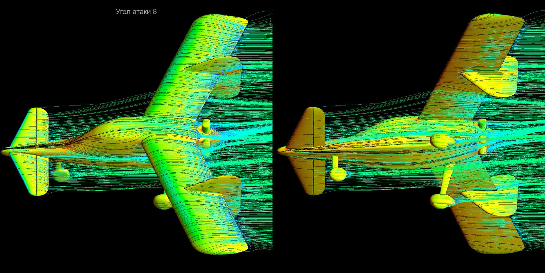

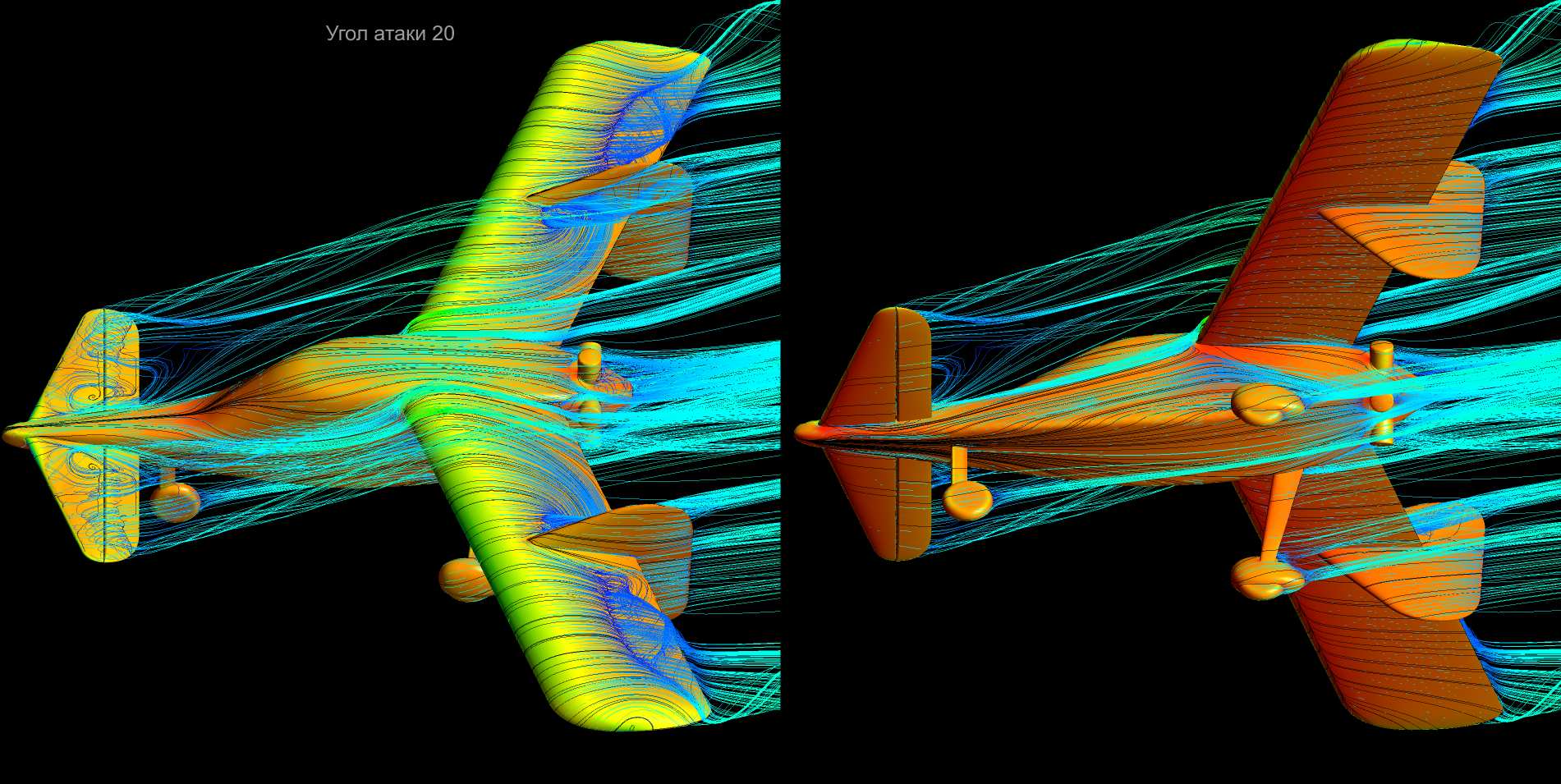

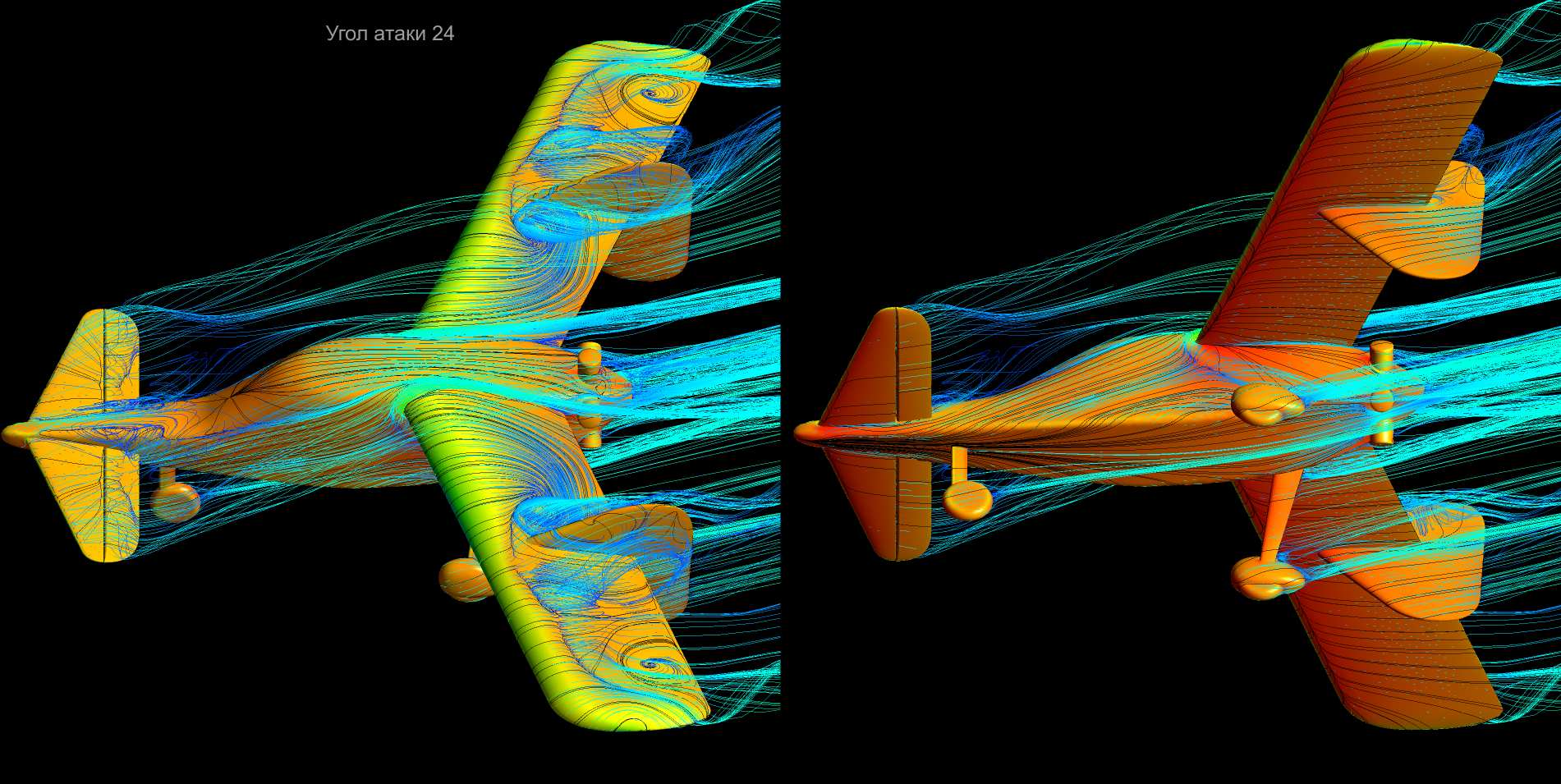

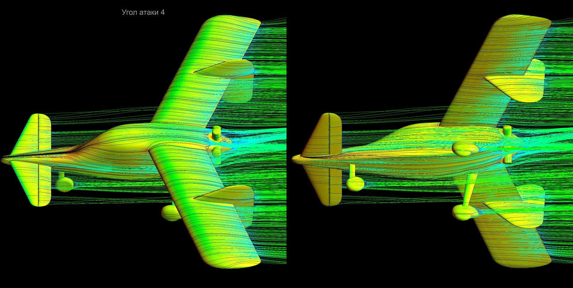

    223,5 КБ · Просмотры: 326
    220,6 КБ · Просмотры: 269
    228,4 КБ · Просмотры: 260
1
    237,8 КБ · Просмотры: 275
    235,1 КБ · Просмотры: 268
    234,5 КБ · Просмотры: 277
Ух ты какой у него срыв интересный. А что бы было, если бы не кили, тормозящие перетекание вдоль консолей?

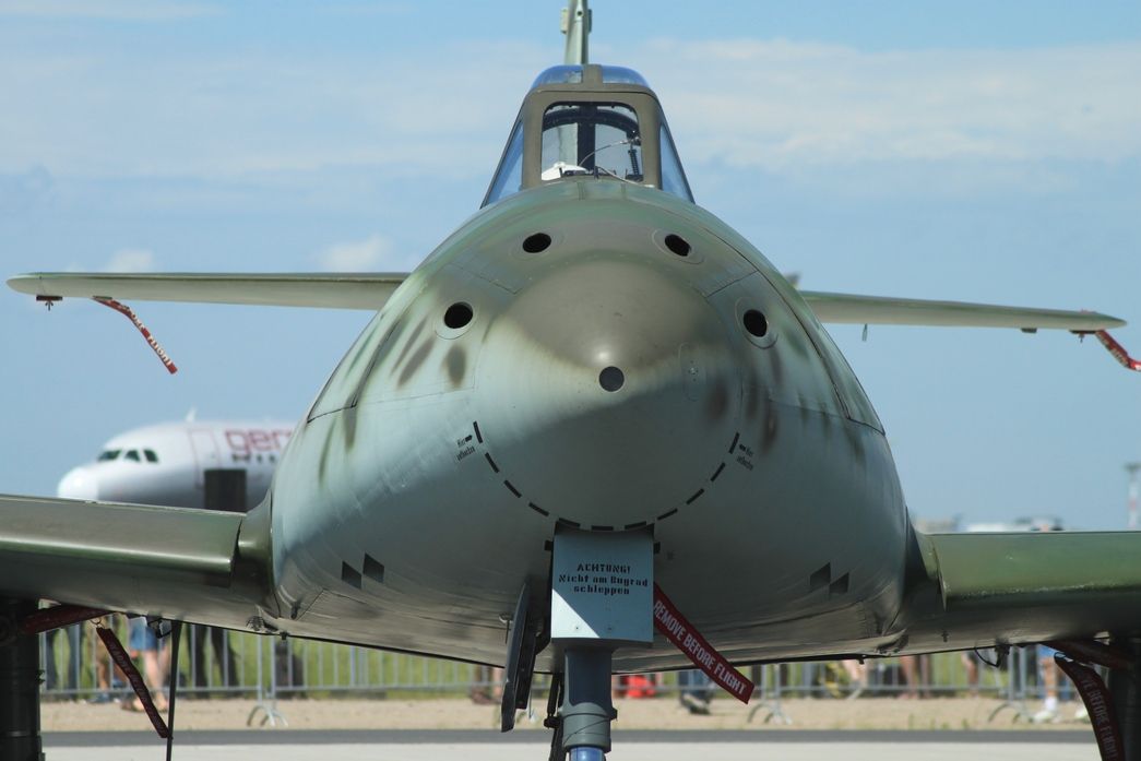

А приз за лучшую интерференцию крыла и фюзеляжа  уходит в Германию, господину Мессершмитту Вильяму:
