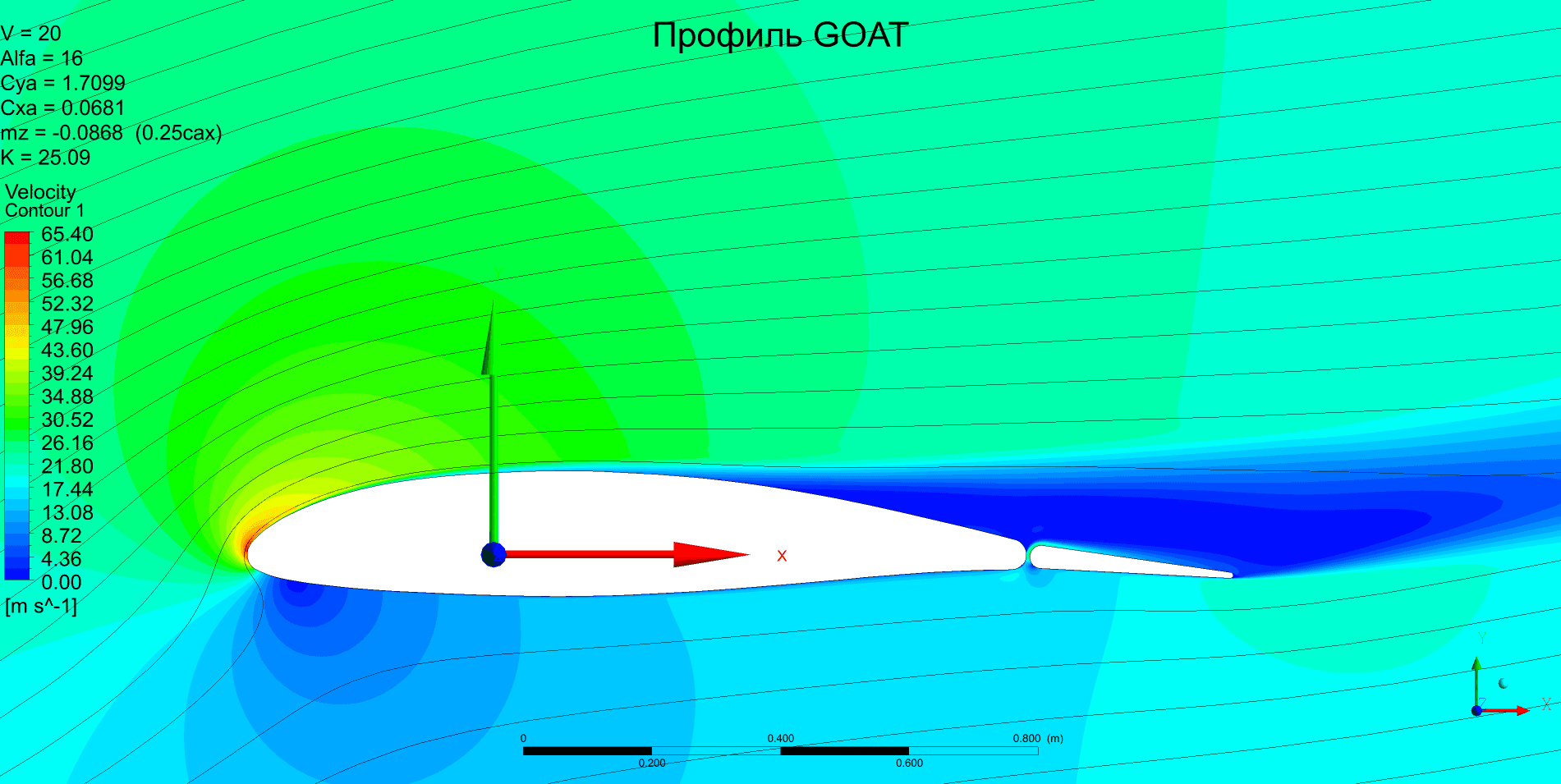

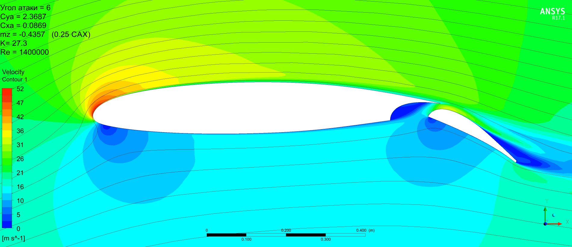

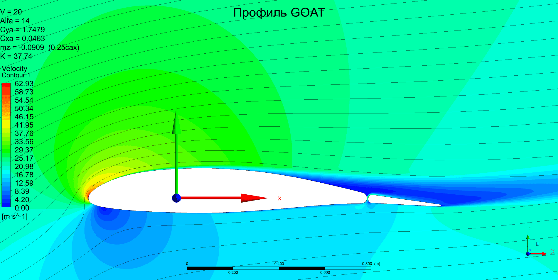

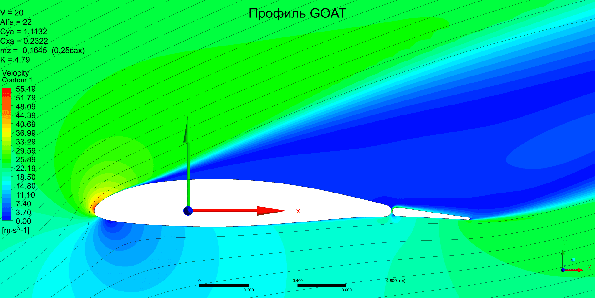

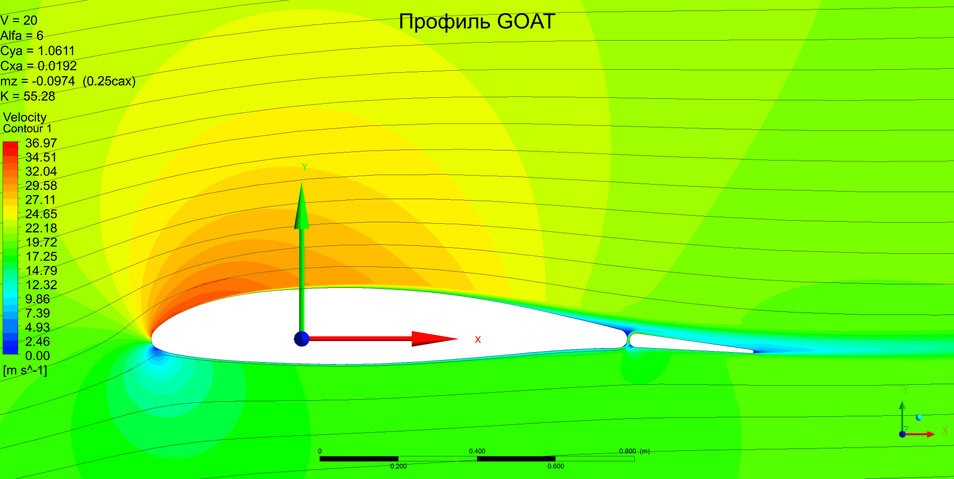

Сравнение профиля Дорнье (NACA 23016...18) с профилем CH-701 наверно будет не совсем корректное из-за закрылка.
Но можно отметить, что качество получается выше, Су растёт монотонно без провалов. Картинка по пикам давления менее пятнистая. Срыв по достижении критического угла атаки в обоих случаях резкий и глубокий. Начинается на предкрылке. Однозначно сказать, что предкрылок не даст самолёту сорваться в штопор наверное нельзя.
Ещё раз повторюсь, предкрылок только перед элеронами, что бы только элероны работали, когда крыло уже не несет.
Я полностью согласен, что смысла ставить предкрылок по всему размаху нету, задача именно сделать самолет управляемым во время падения, что бы самолет начинал парашютировать в вираже, а не сваливался на крыло.
и в крайних случаях плашмя падал на землю, а не втыкался носом.

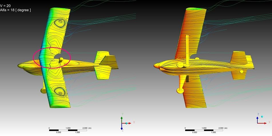

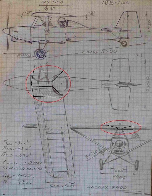

Здравствуйте, Фа-Фа.Могли бы Вы продуть мою машину с таким центропланом,как нарисовано?Меня смущает этот участок крыла,который на больших углах ещё имеет несущие свойства.Этот участок, как понимаю, должен сорватся в первую очередь,а он ещё несущий до 20 градусов.
Мысль ,в центре профиль Р-2-10% при хорде 700 мм,на консолях как было Р-2 -14%.
размах этого участка крыла 1000мм.

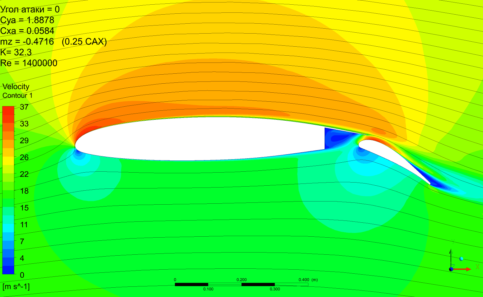

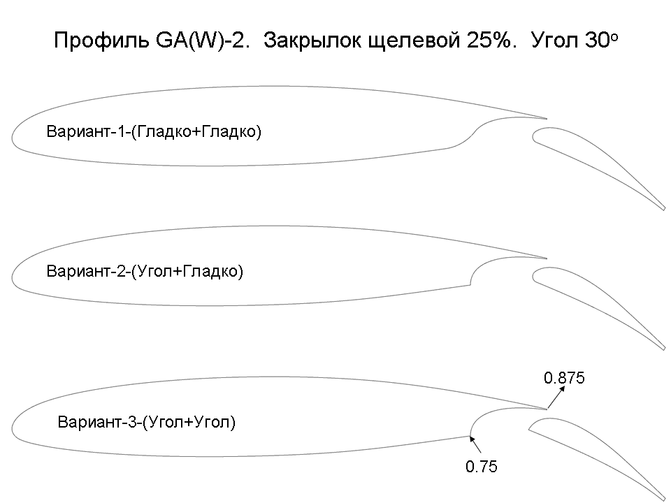

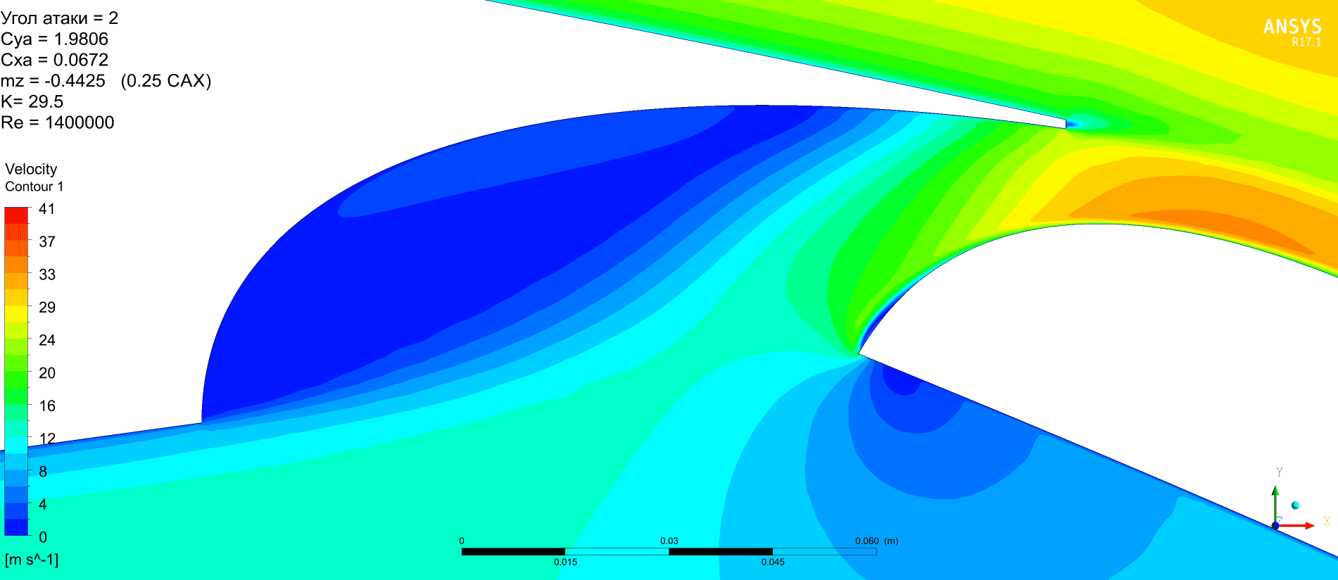

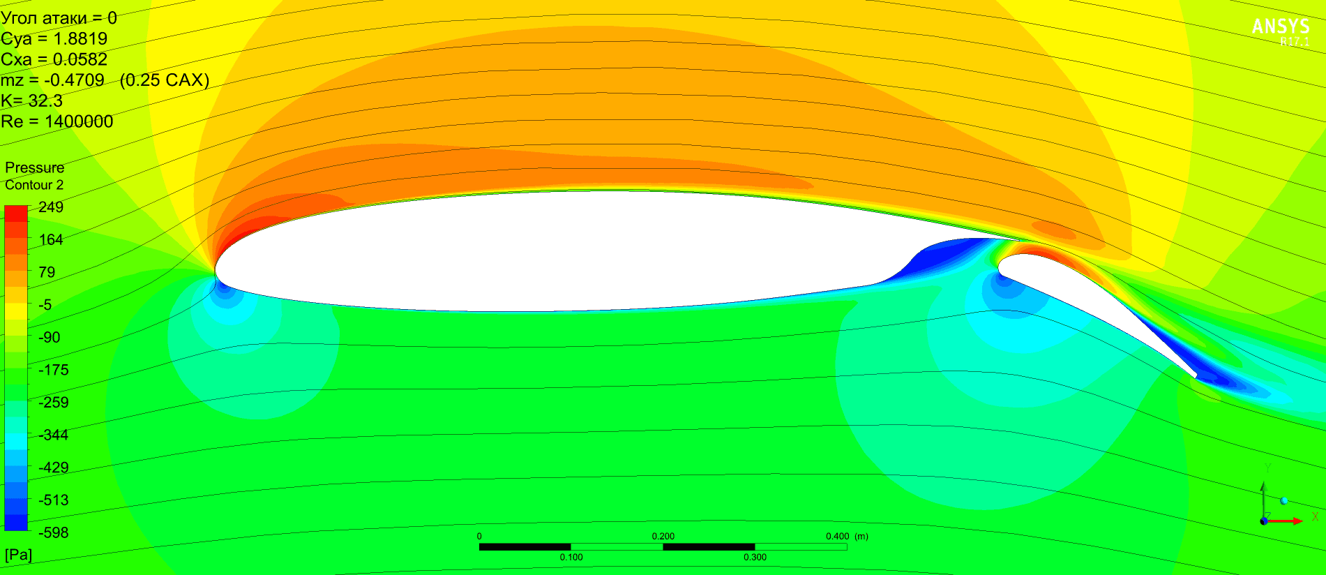

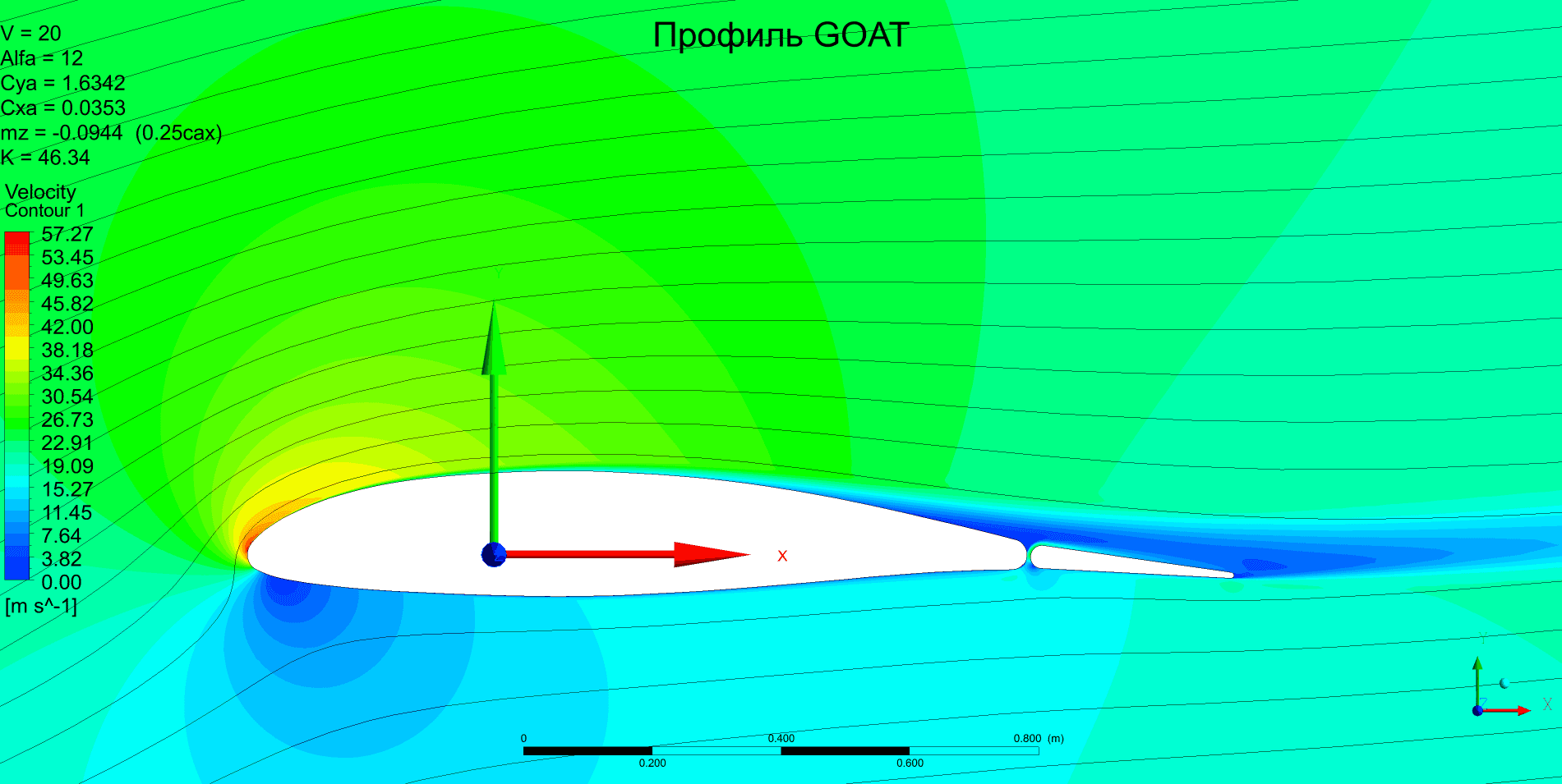

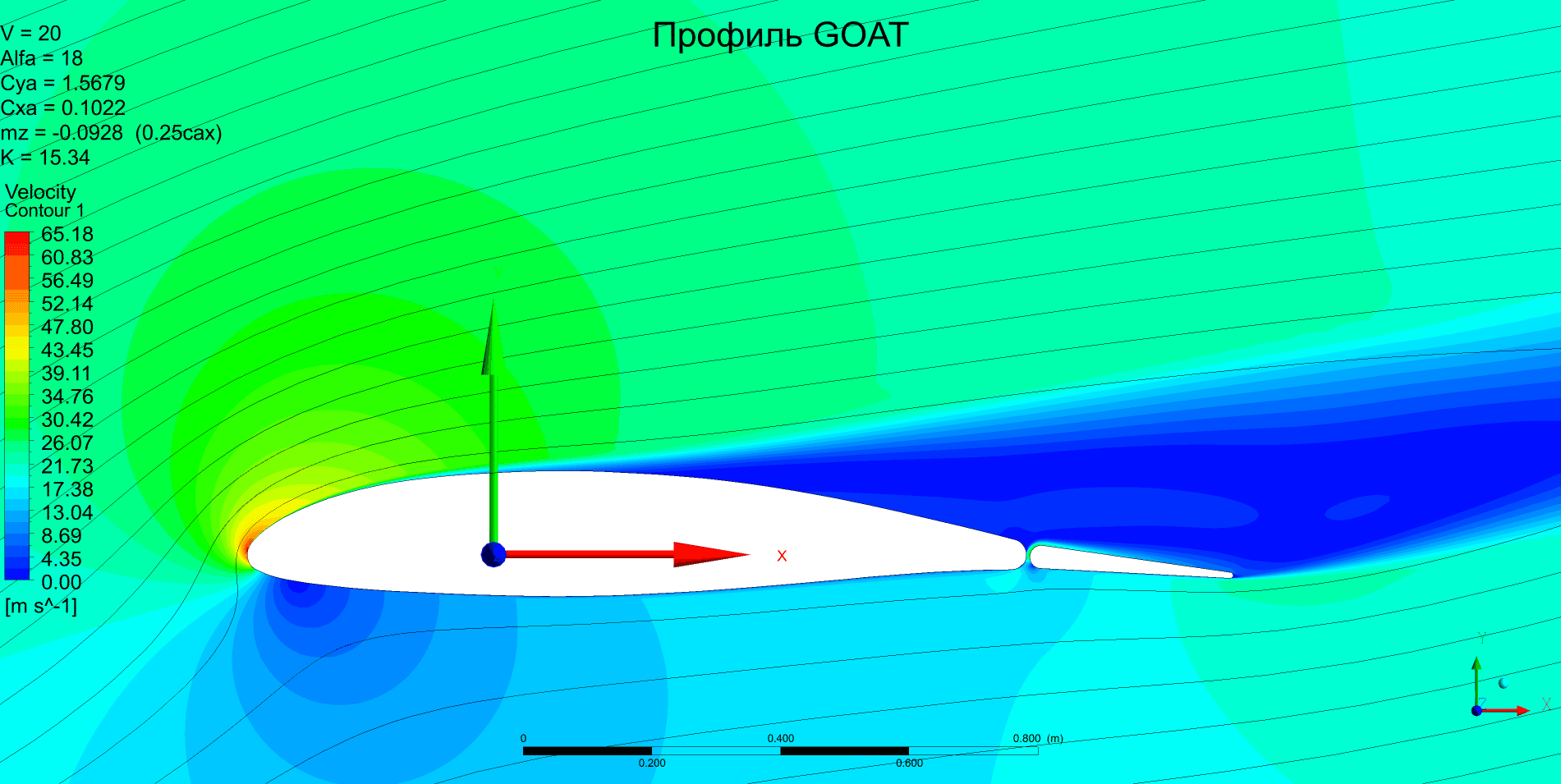

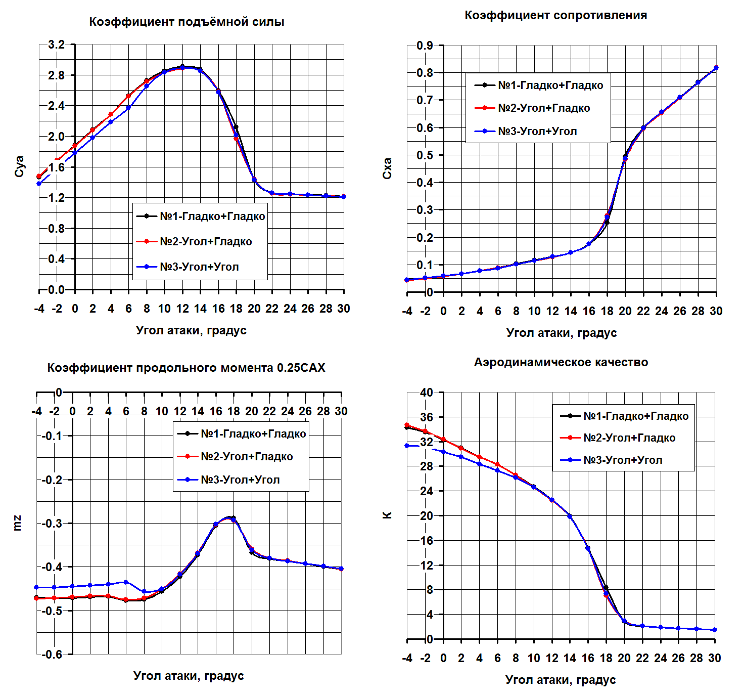

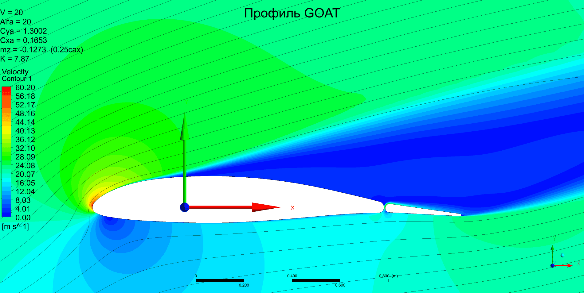

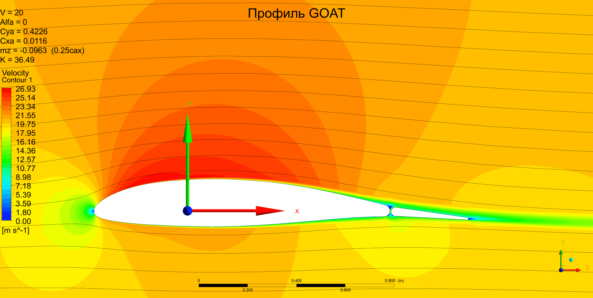

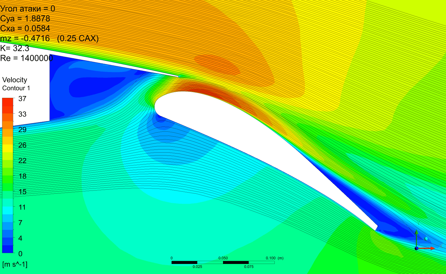

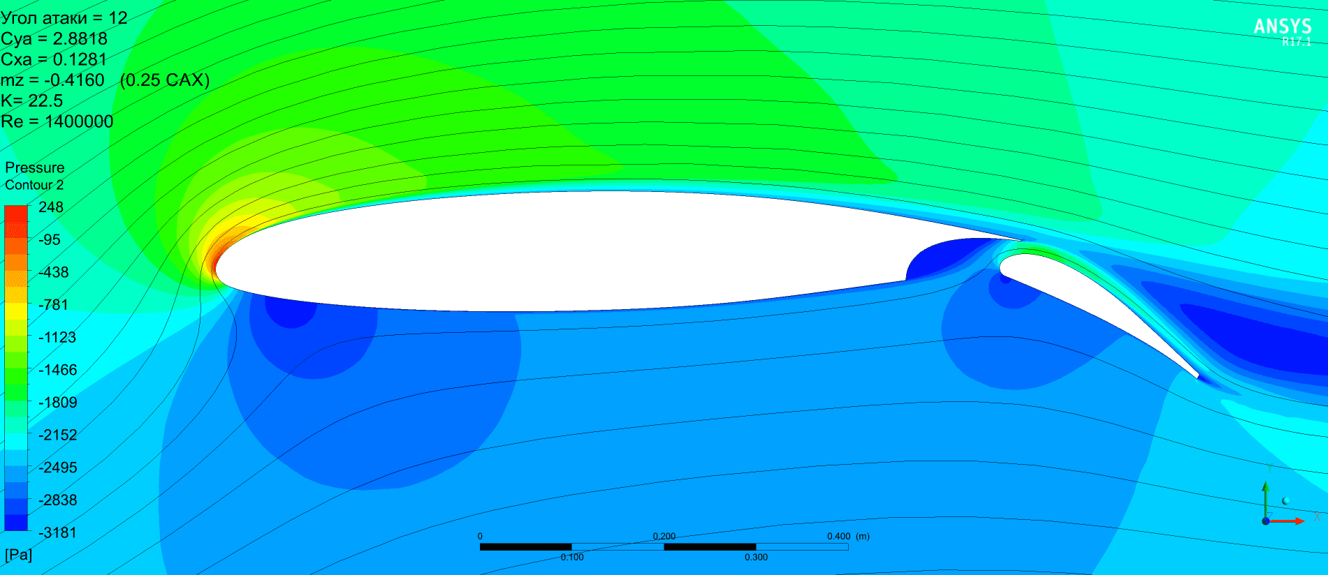

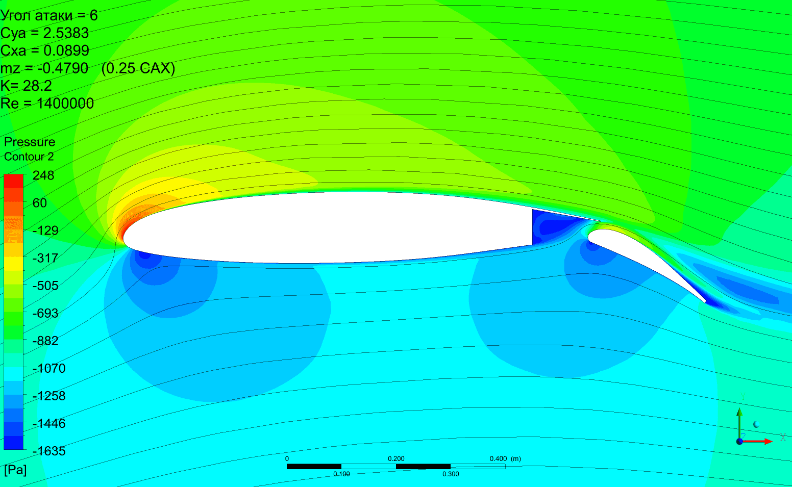

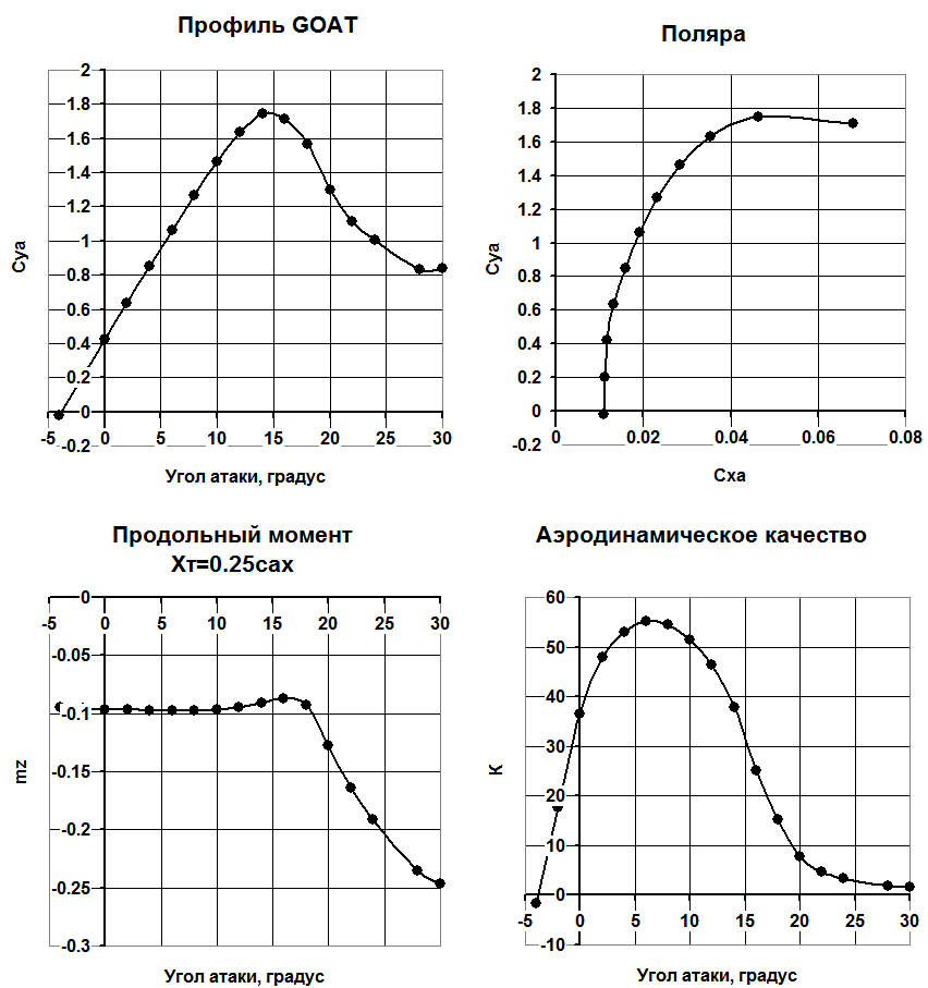

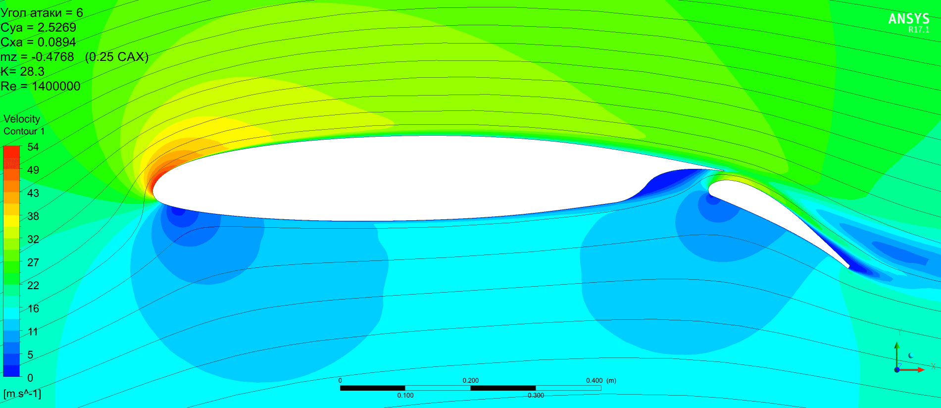

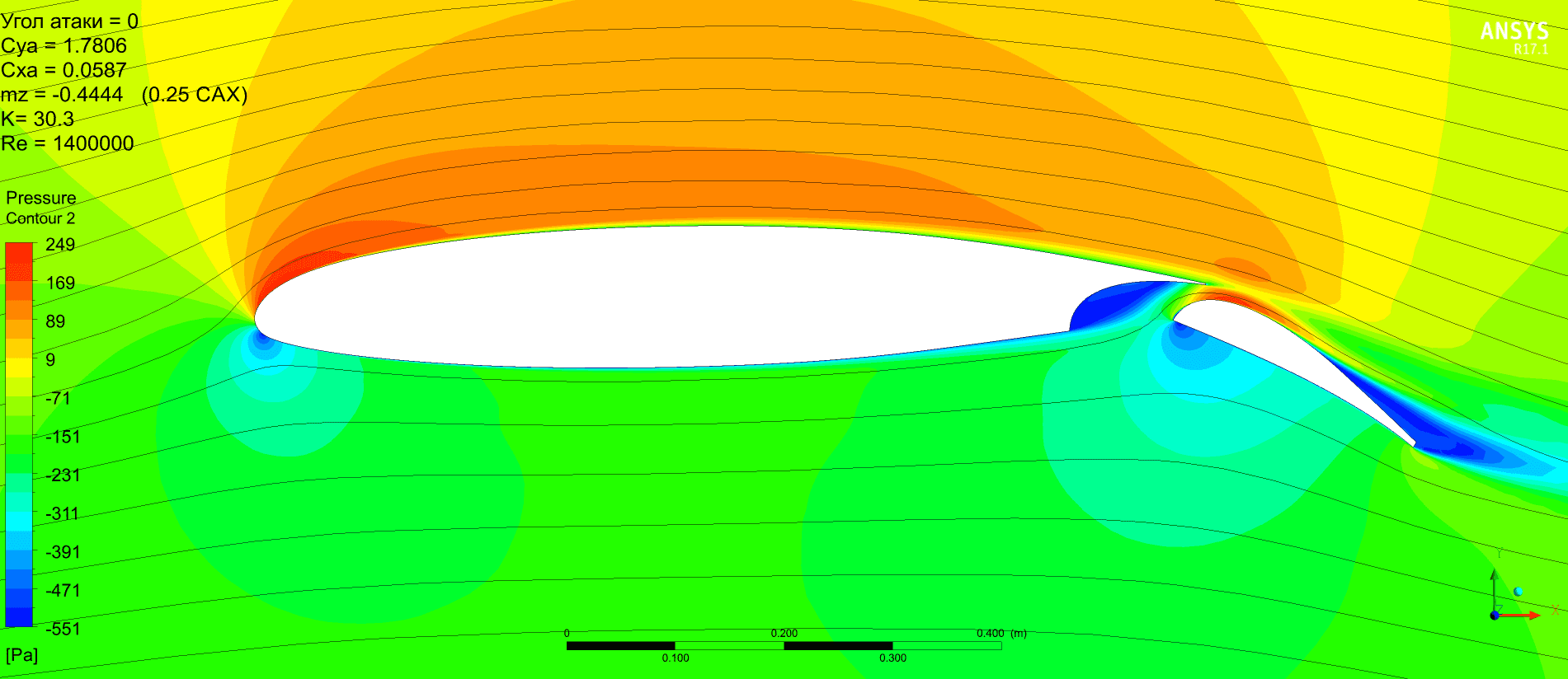

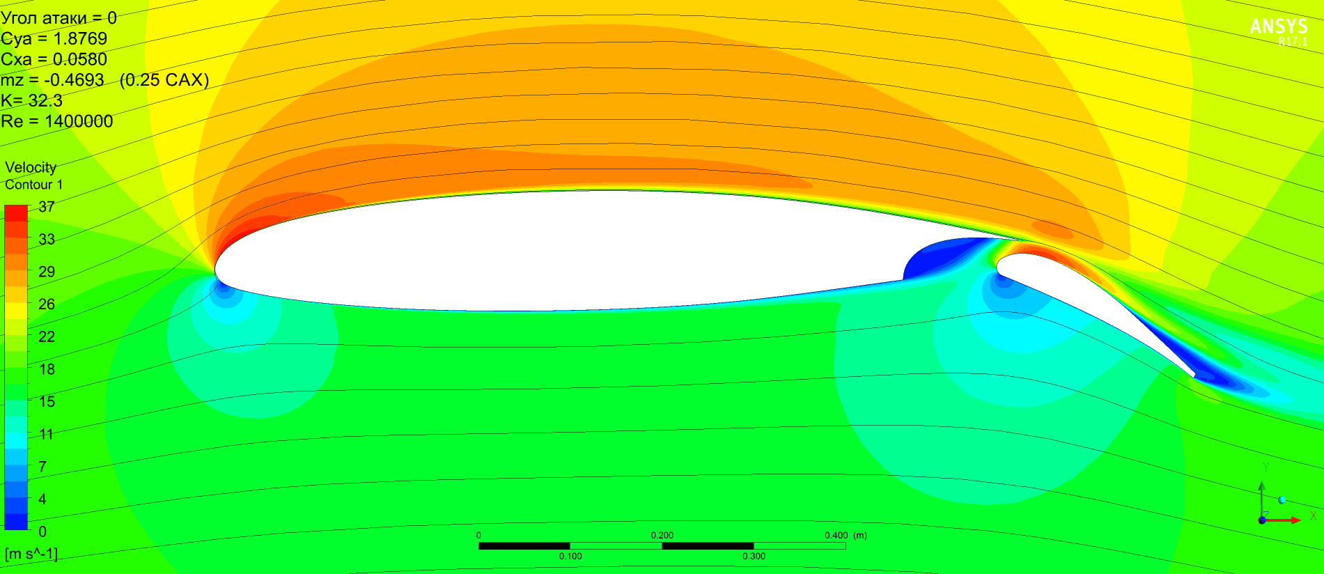

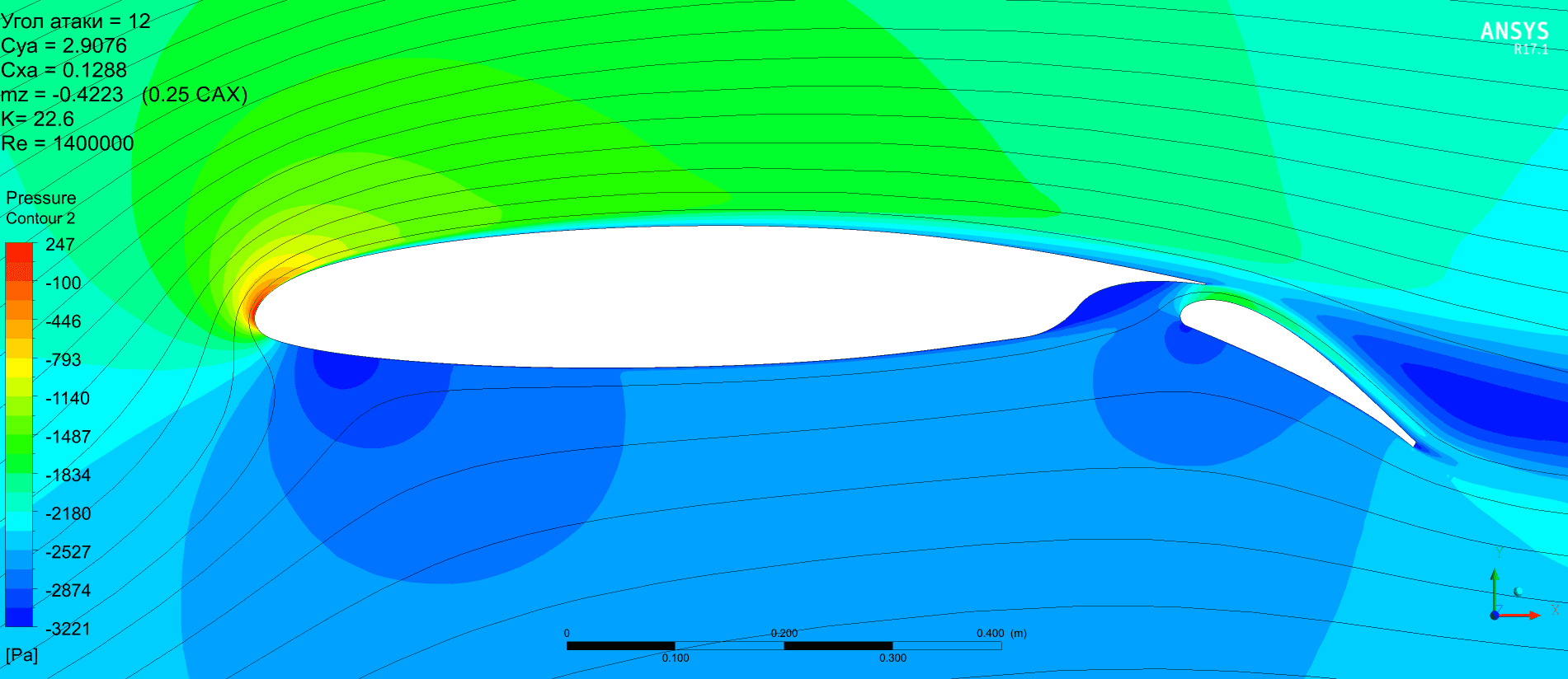

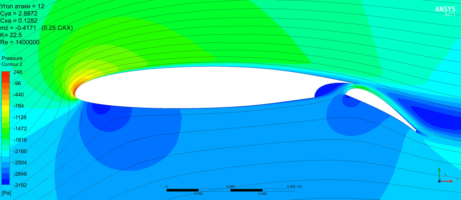

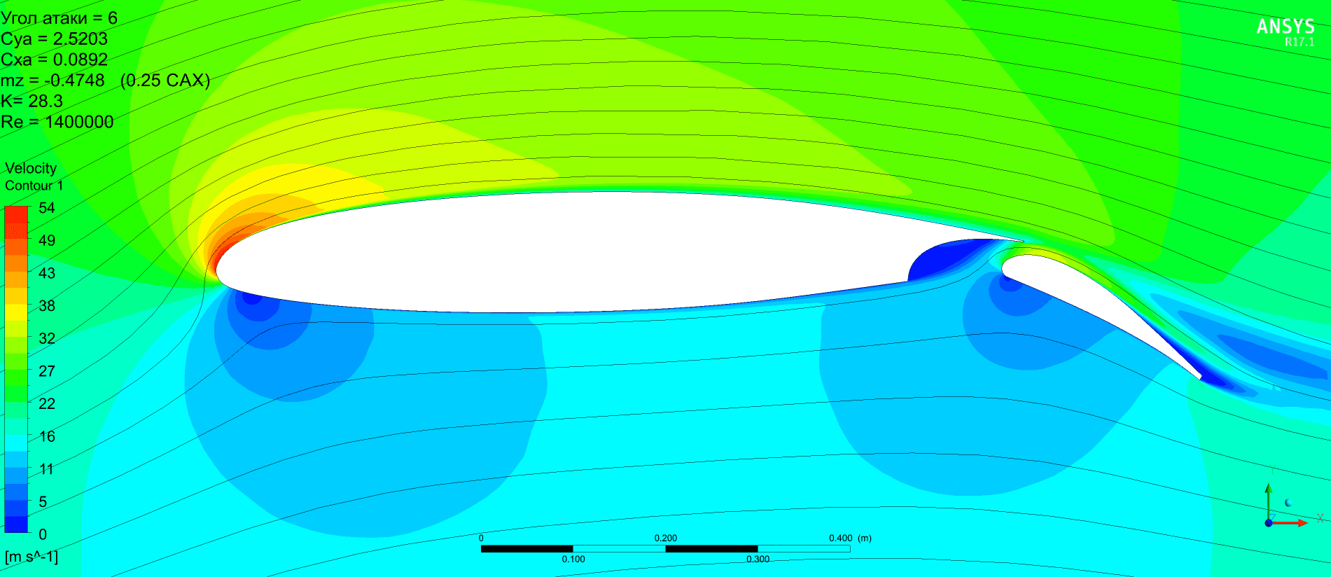

Расчёт профиля GAW-2 с щелевым закрылком 25% хорды, угол отклонения 30 градусов. Исследовалось влияние оформления щели на характеристики профиля.

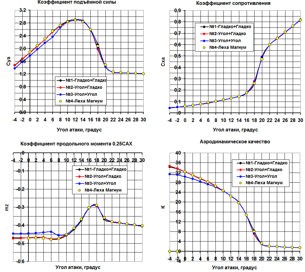

Интересно посмотреть разницу в качестве этих трёх вариантов с убранным закрылком.
Правда, хотелось бы ещё удивить вариант совсем эконом, без дуги сверху на крыле, а с задней стенкой и пластиной сверху (на крыле)
Леха Магнум в общем х-ки особо не поменялись.

Вот спасибо, а то я волновался что с профилированной щелью большие Су можно получить.
