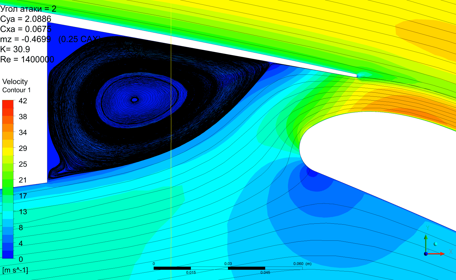

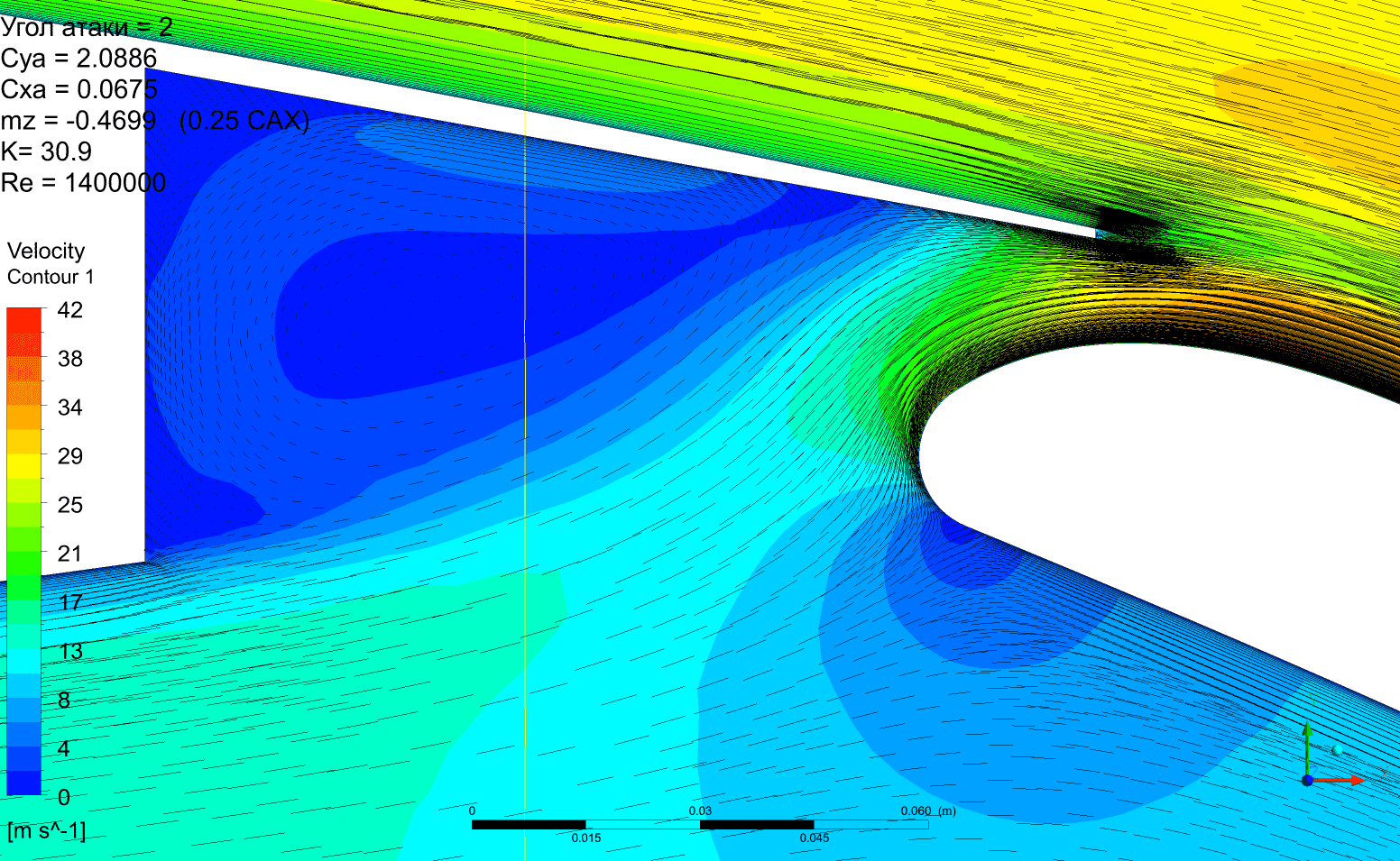

Сх без закрылка, это самое главное для самолета
Ну Су с закрылком мы пронаблюдали, а вот хотя бы Сх без было б неплохо увидеть. Вообще немного странная последняя картинка, по идее за задней полкой вихрь должен устанавливаться, который  испортит картину обтекания закрылка сверху, и интересено, что момент практически в этом варианте не меняется. Выходит АНСИС стрим лайны вихрей не рисует.
В КБ Антонова попробовали разные варианты исполнения щели на реальном самолёте. И гладкий и углами. Не заметили никакой разницы. :-?
Но душа всё равно тянется к гладенькому и обтекаемому. ;D
Если память не изменяет такой закрылок без скругления на его передней кромке на Ту-95. Когда увидел удивился.
Рябиков да к кругленькому и тепленькому душа тянется)

Стоячий вихрь - штука сурьёзная. Его только организовать нужно.
Форма клинышка в нижней части лонжерона сама рисуется.
Впрочем, Рунге-Кутт и Каспер уже всё придумали. 🙂

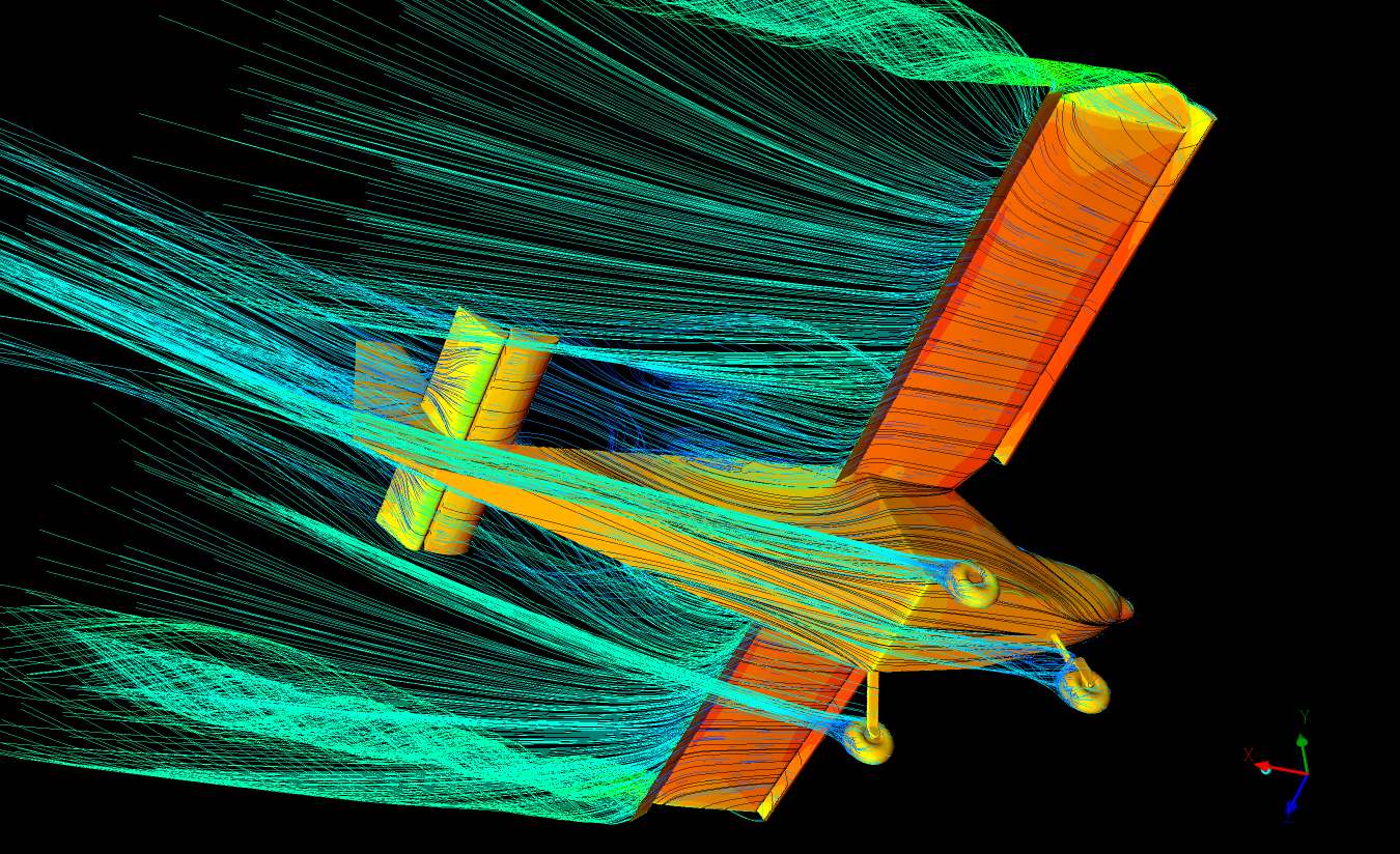

Можно "продуть" среднестатистический профиль винта на скорости 80 м/с с углом атаки 15 и 20 градусов?
Интересно посмотреть на его брюхо в ГП

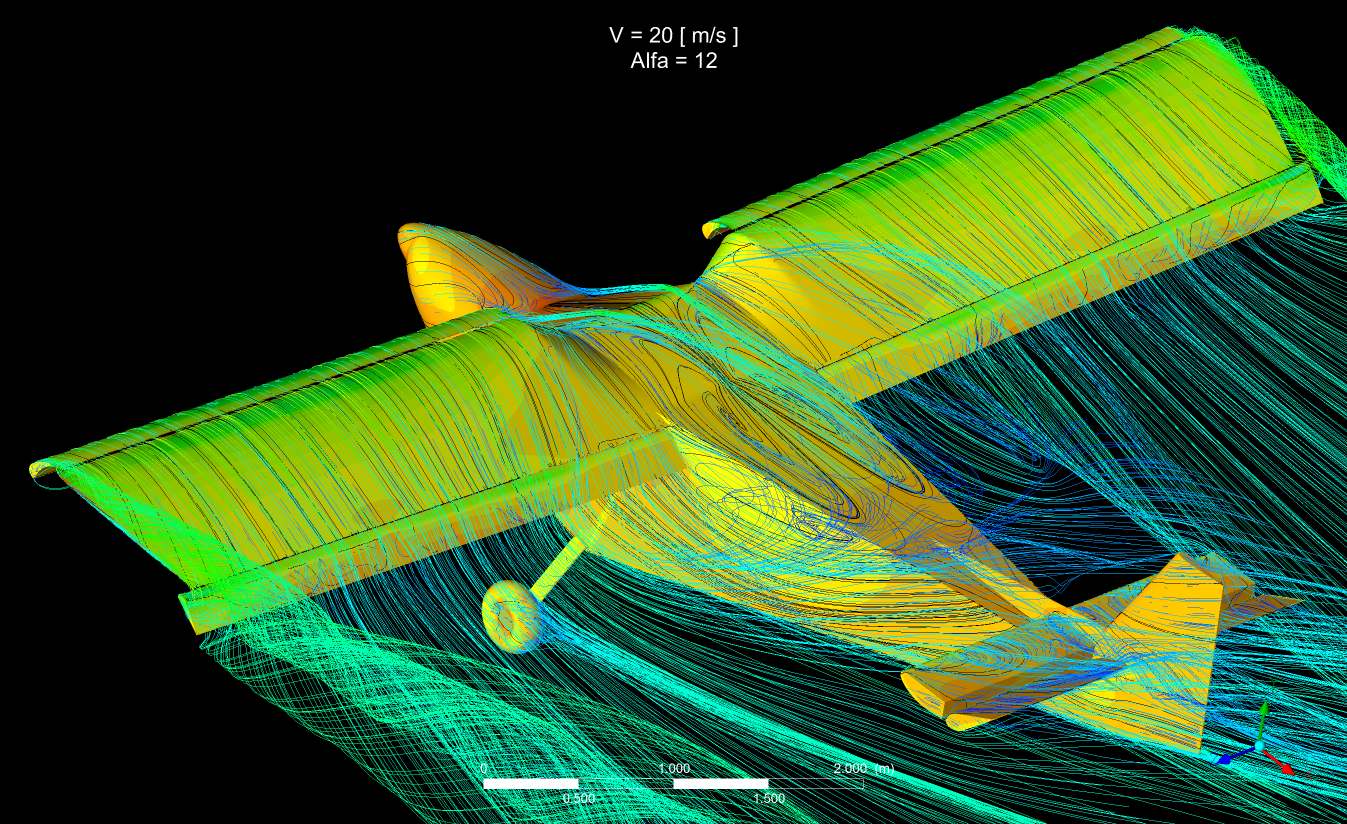

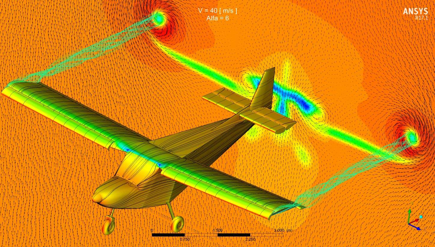

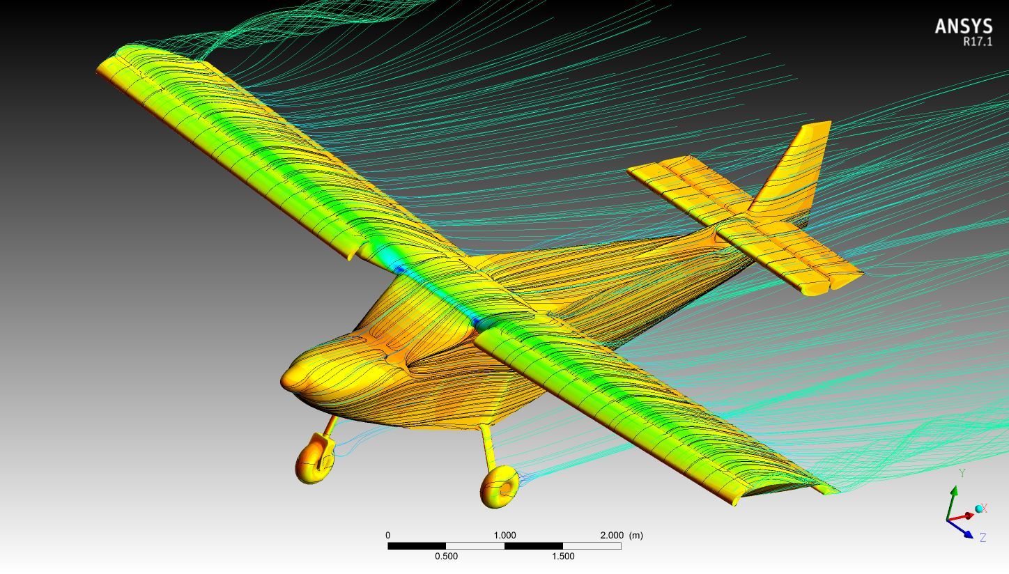

У CH-701 какой угол отклонения рулей высоты и флапероны работают как закрылки или нет?
    226,5 КБ · Просмотры: 263
    211,5 КБ · Просмотры: 249
Углы отклонения РВ:+30;-35
Углы отклонения Флаперонов: как элеронов+/-13: отклонение посадочное 32 град.

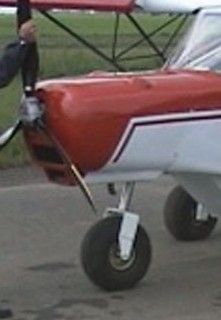

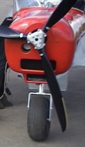

Мордочку вы ему изящную нарисовали, такая была с 582-м когда-то. С 912-м-она поквадратней, а снизу дыра из которой пол-глушителя торчит(по версии Хайнца).
Но что интересно-изломы бортов и днища безотрывно обтекаются!
KAA на посадке флапероны вниз на 32 так и от этого положения еще работают как элероны?
Рессора как-бы снаружи под фюзеляжем проходит, какой зазар? Мордочку потолще под 912 пририсуем не вопрос, фоток или эскиза нет? И еще подкосы просто труба или капелькой и размеры?

Продуйте "Черновскую" амфибию. Многим будет любопытно увидеть причину невысокого крейсера.
Уважаемый Fa-Fa, где-то в начале ветки я просил, по возможности, просчитать "Лешего". Вот очень интересно почему не летает. А то во всех перечисленных случаях видно как хорошо все организовано в правильно спроектированных самолетах.
Александр Николаев Сам-25 на очереди, начал делать но не окончил. Кстати видел видак Сам-25 в каком-то фильме про авиацию студии Крылья России. Классный самолет!

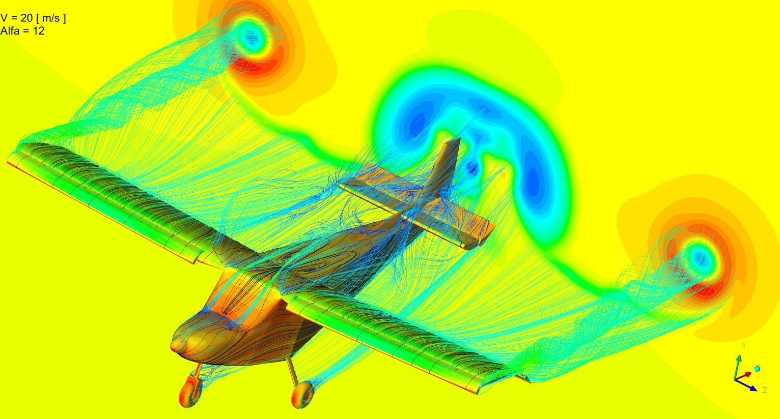

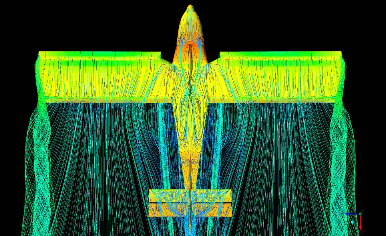

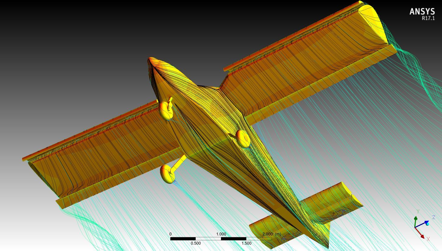

Лешего и амфибию Черного схемы пришлите.
    201,3 КБ · Просмотры: 245
    234,8 КБ · Просмотры: 259
    235,5 КБ · Просмотры: 254

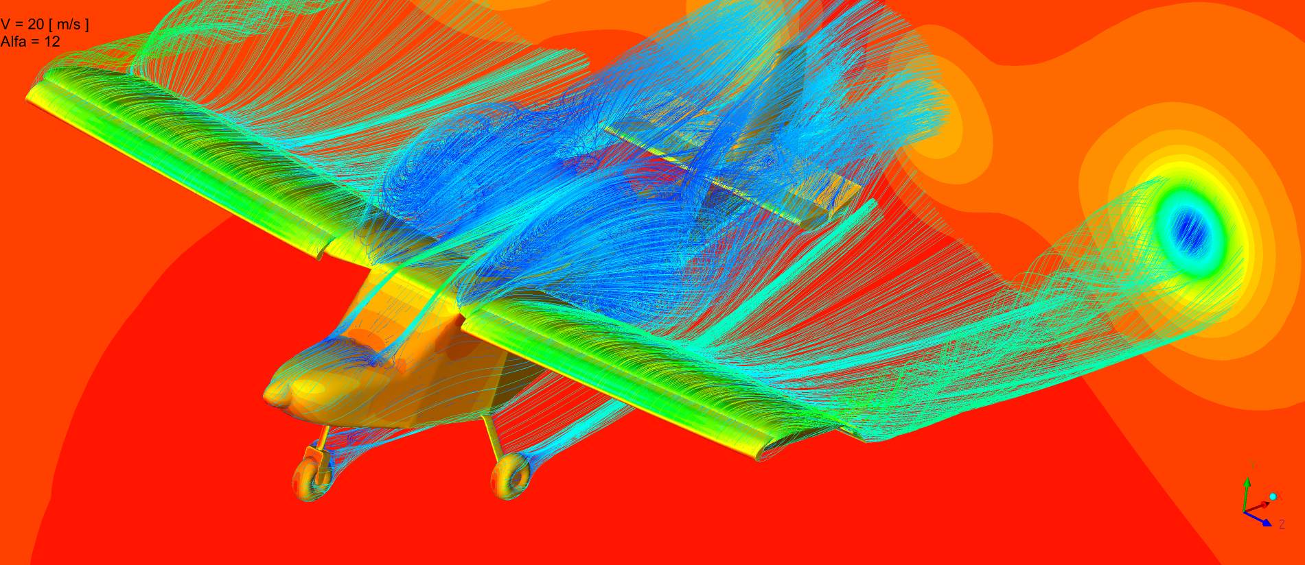

Походу этот вырез в центре крыла здорово уменьшает несущие свойства. Нужно будет продлить крыло до плоскости симметрии посмотреть что получится.
    240,3 КБ · Просмотры: 253
    217,2 КБ · Просмотры: 257
Это не самолёт. Это аэродинамический кошмар.
Fa-Fa так рискует стать личным врагом №1 у Хайнца. ;D
