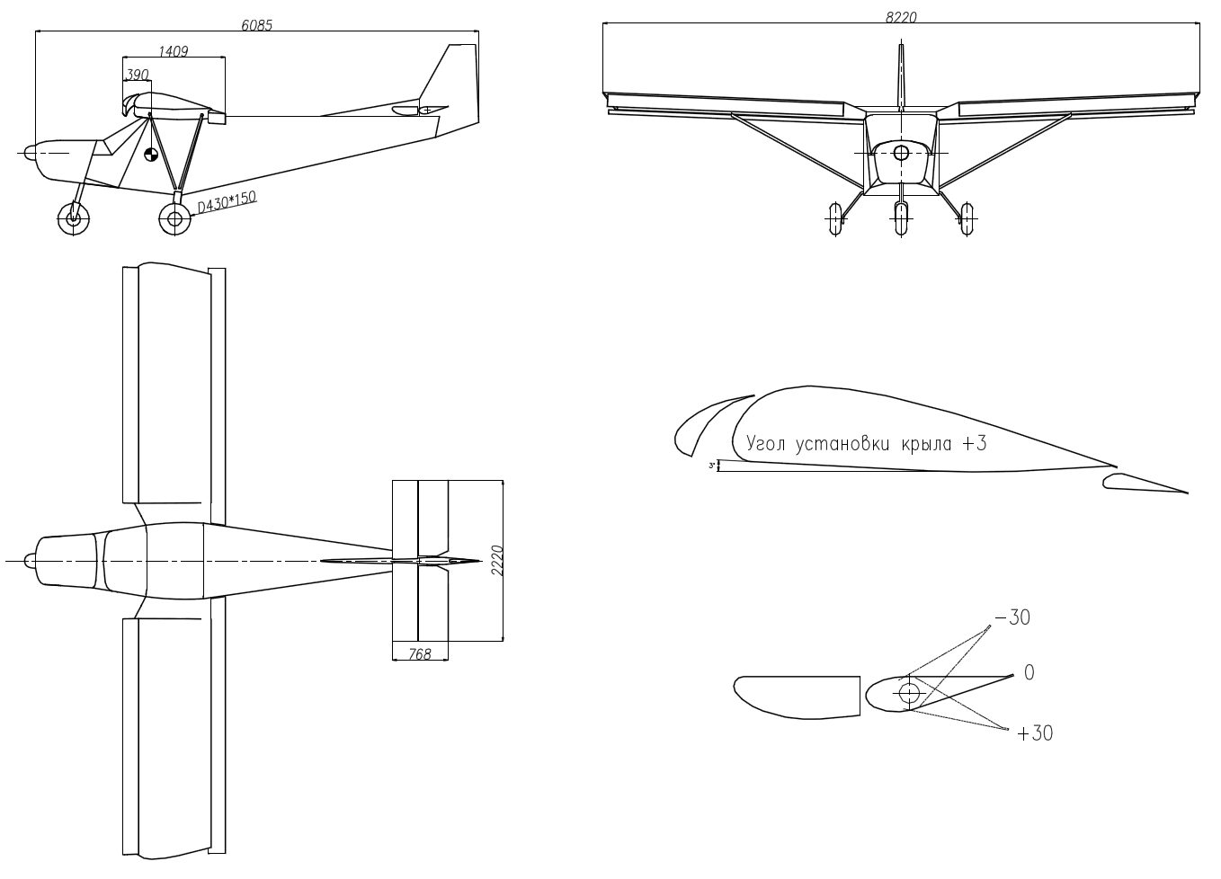

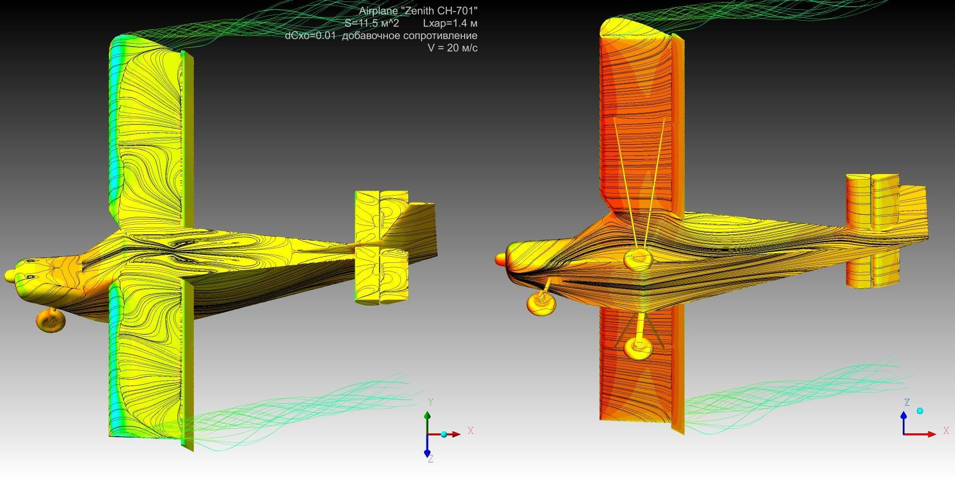

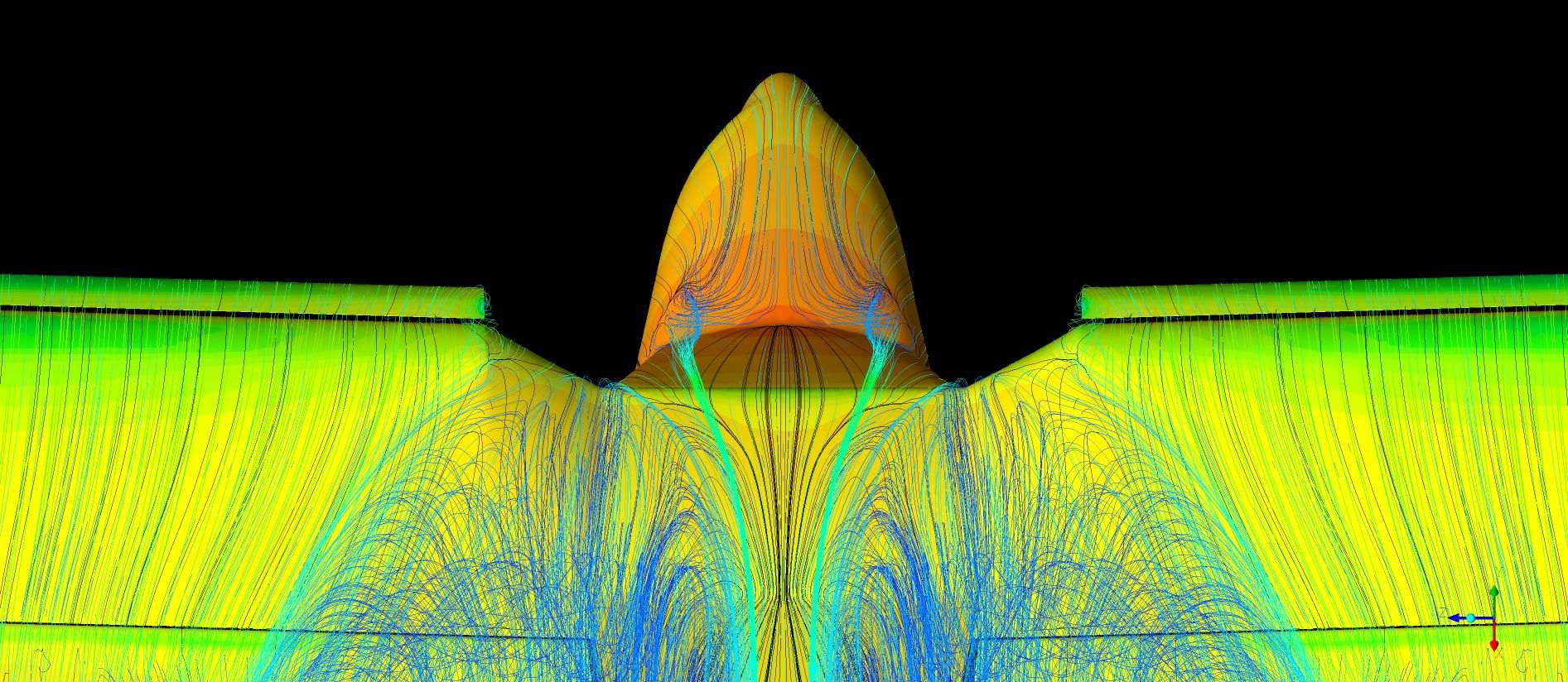

Попробовал продлить предкрылок до фюзеляжа. Для 12 градусов.

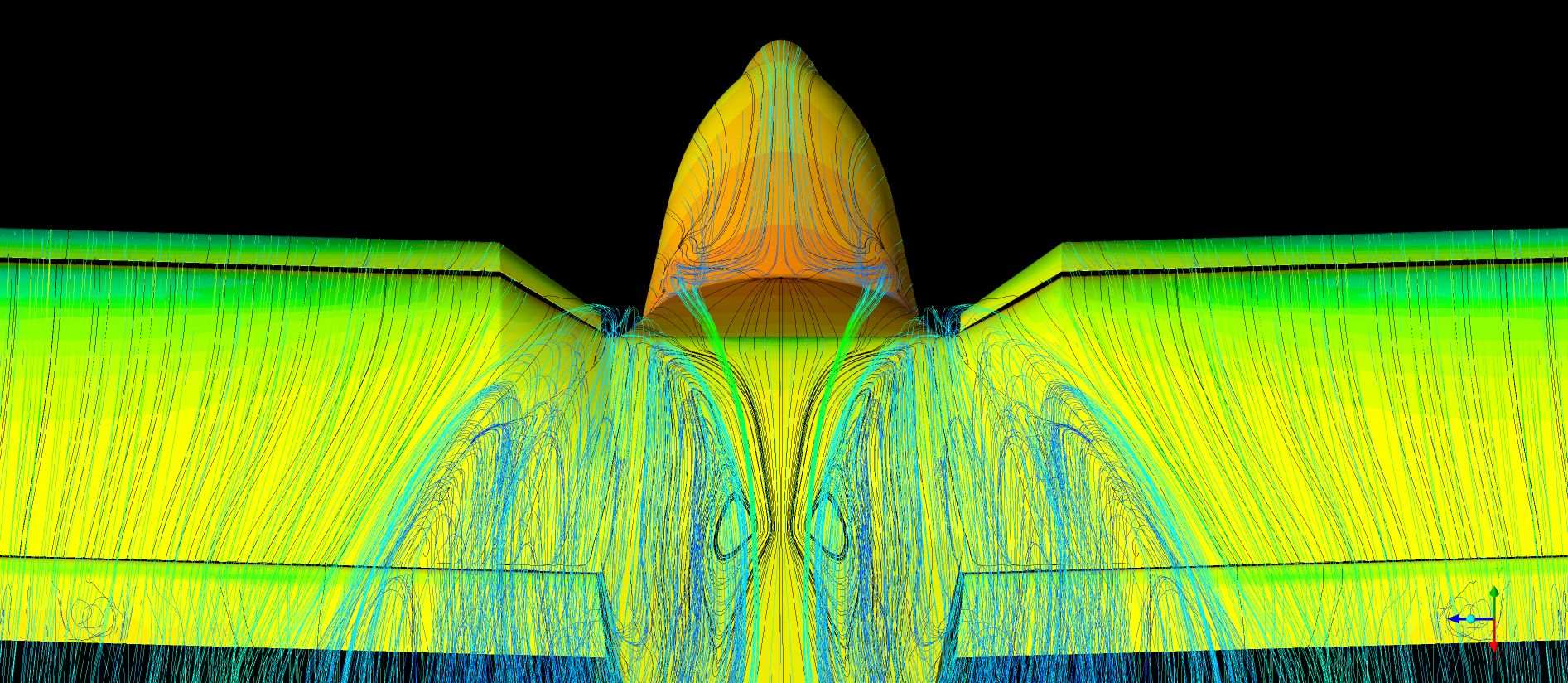

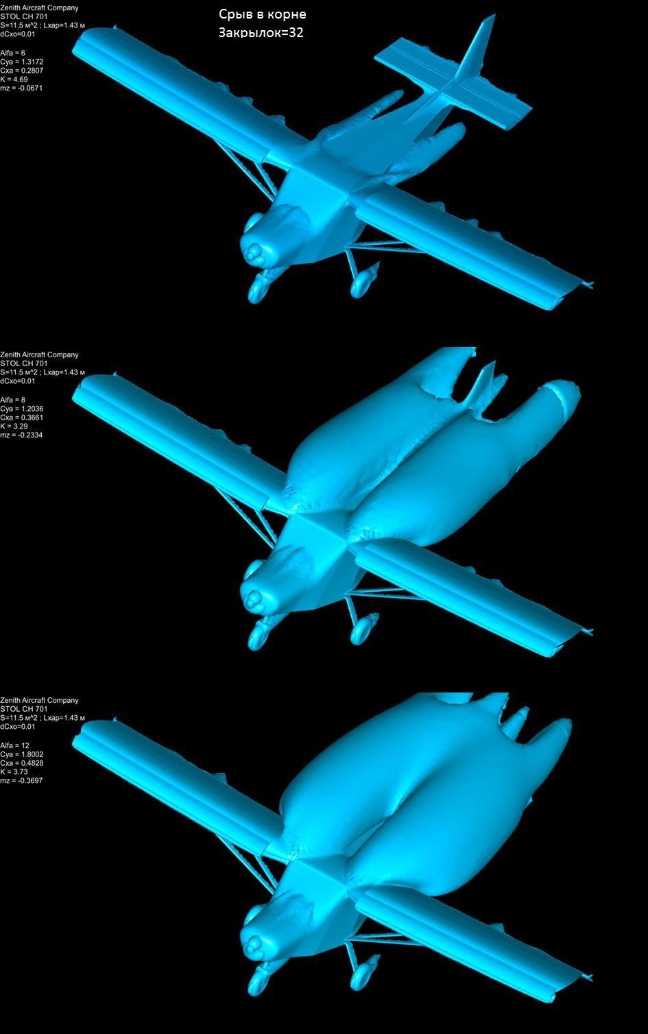

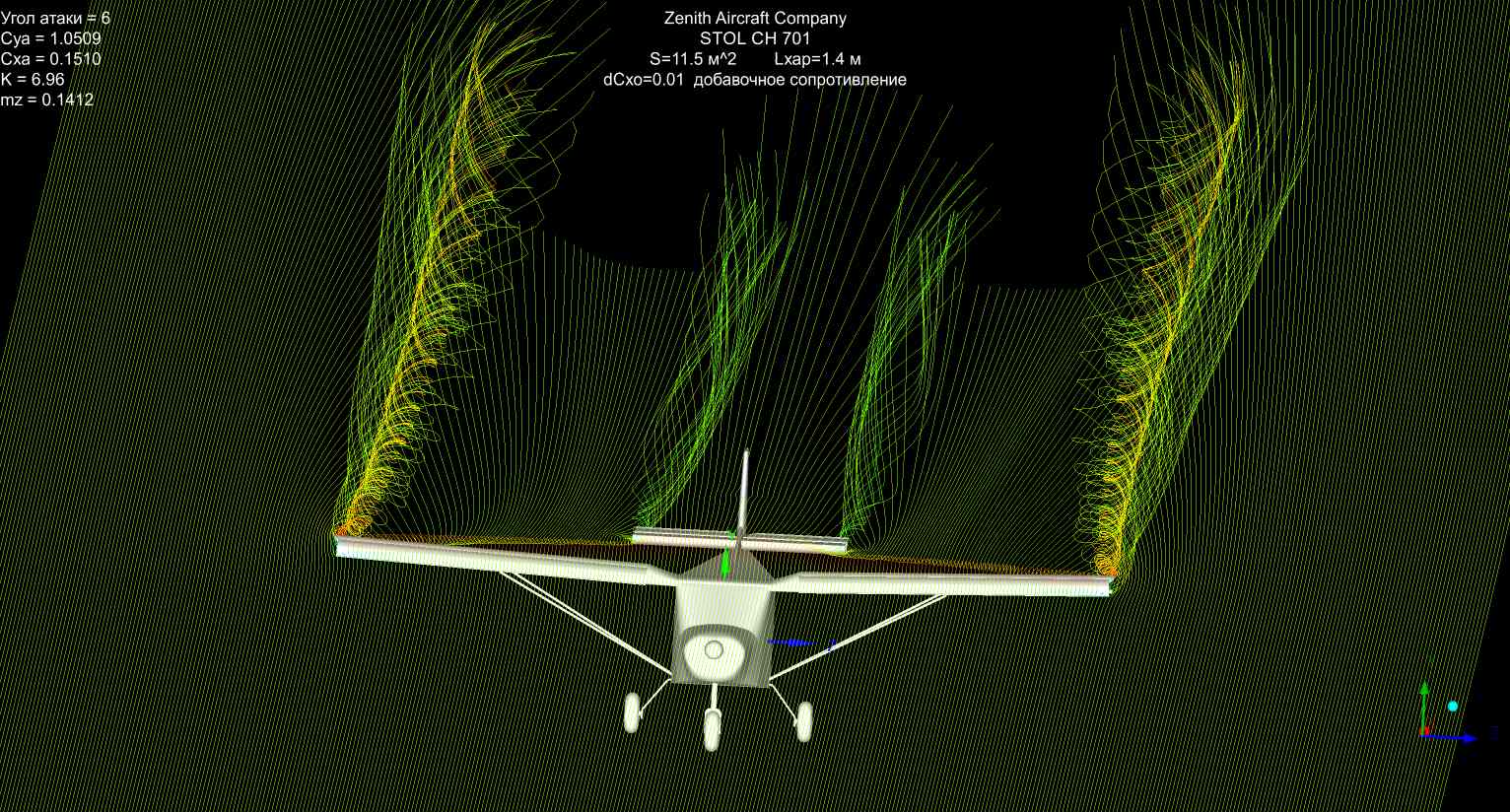

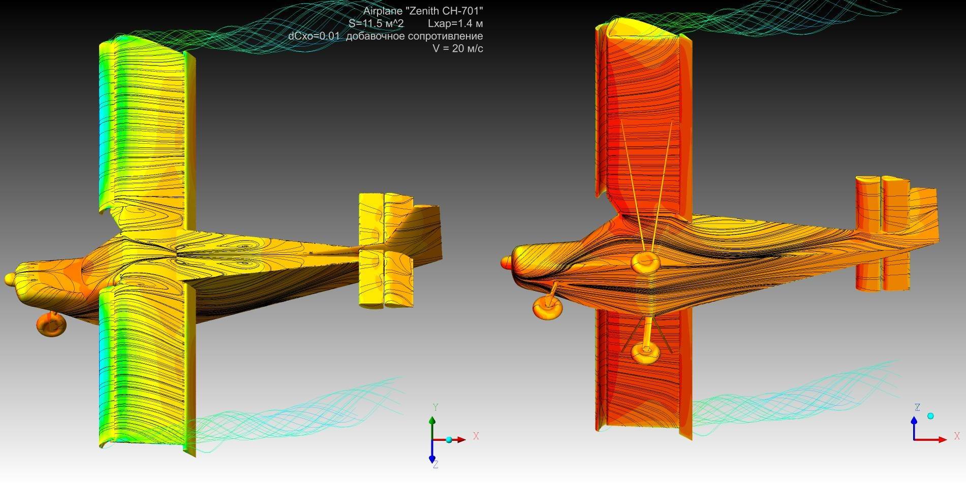

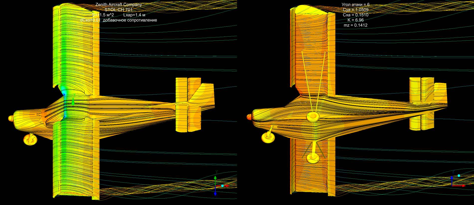

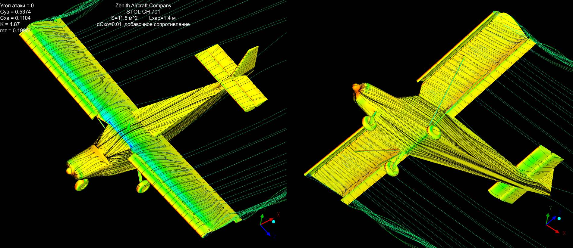

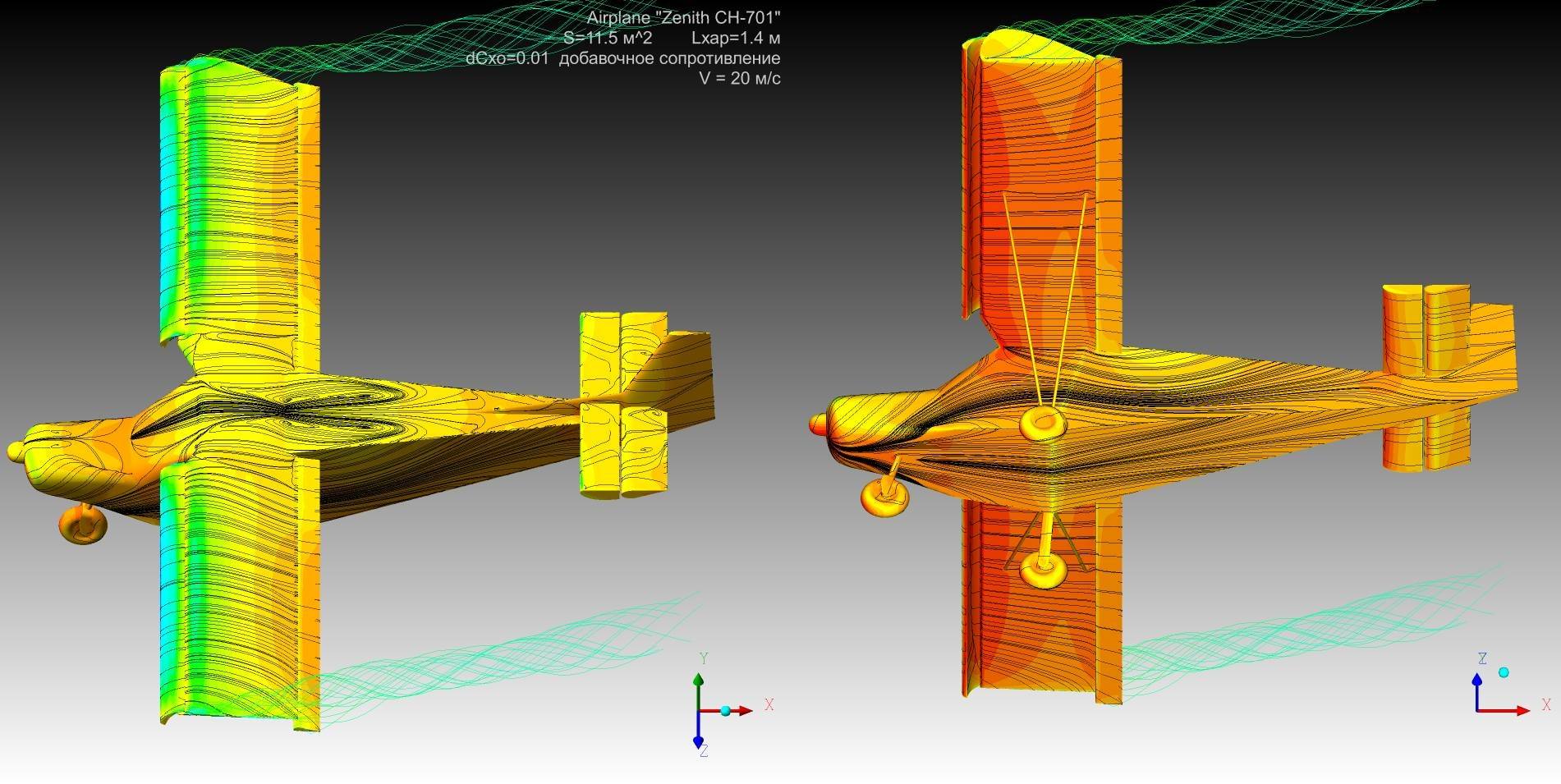

Народ подскажите какая картинка приятнее? И фон чёрный или вертикальный градиент чёрно-белый ? CH-701 расчет идет.
mfs68 помню, но у тебя классика жанра. Зачем портить не пойму. На моменты посмотри, все устойчиво, дажет намека на ложку нет. Этот ранний срыв ничего хорошего не даст.

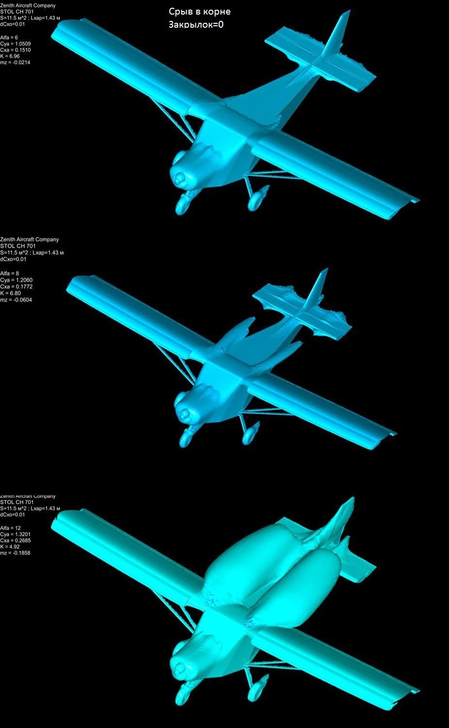

Леха Магнум ничего не путаешь? Стойка просто в фюзеляж сбоку входит. Выше про это писали.
я условно обозначил место, там грань, угол, да пускай и нет угла, радиус пускай всё равно угол больше 7 градусов, должен быть срыв.
Очень странно.
также с боковых панелей (хвостовой балки) тоже должен идти срыв, и тоже нету.
может под углом -3 градуса продуть ?
Стойка что к нижней, что к верхней грани подходит под тупым углом, тем самым уменьшая влияние собственного обтекания на обтекание граней. Оно есть, но его мощности не хватает влиять на общее обтекание в большой степени
Вообще-то, рессора входит в фюзеляж радиусом R65, практически параллельно днищу. Однако, там ещё есть наворонченныйкомбинированный узел крепления подкосов и рессоры, с пластинами поперёк потока, так что воздух буровить должон.
@ Fa-Fa
Примерно посередине подкосов, расположены пол-дюймовые контрподкосы буквой "И", с перемычкой внизу, между подкосами. Также, на днище кабины есть 4 наружних стрингера из уголков 19х19, сходящихся под некоторым углом к ПСС.
А пока-значение К весьма оптимистичное.

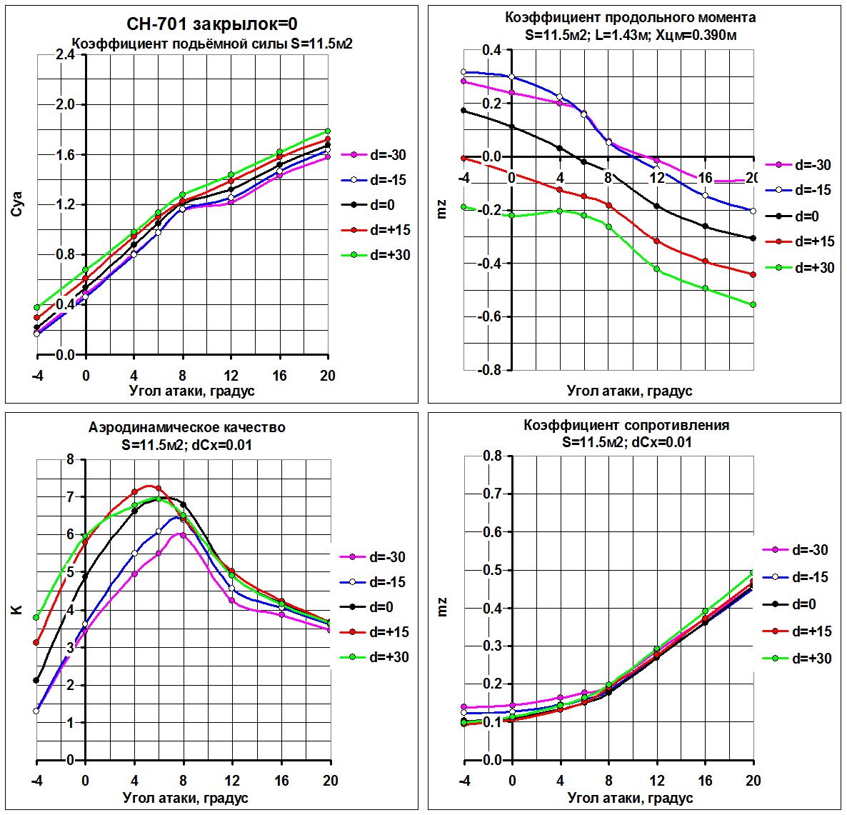

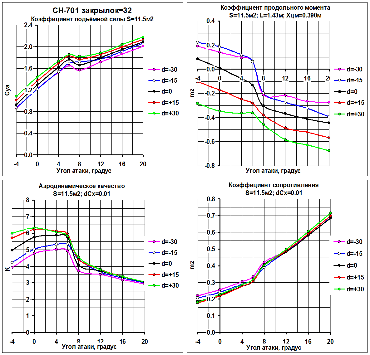

Работа предкрылка в простой и наглядной форме
Угол 20
Подскажите центровка какая?
