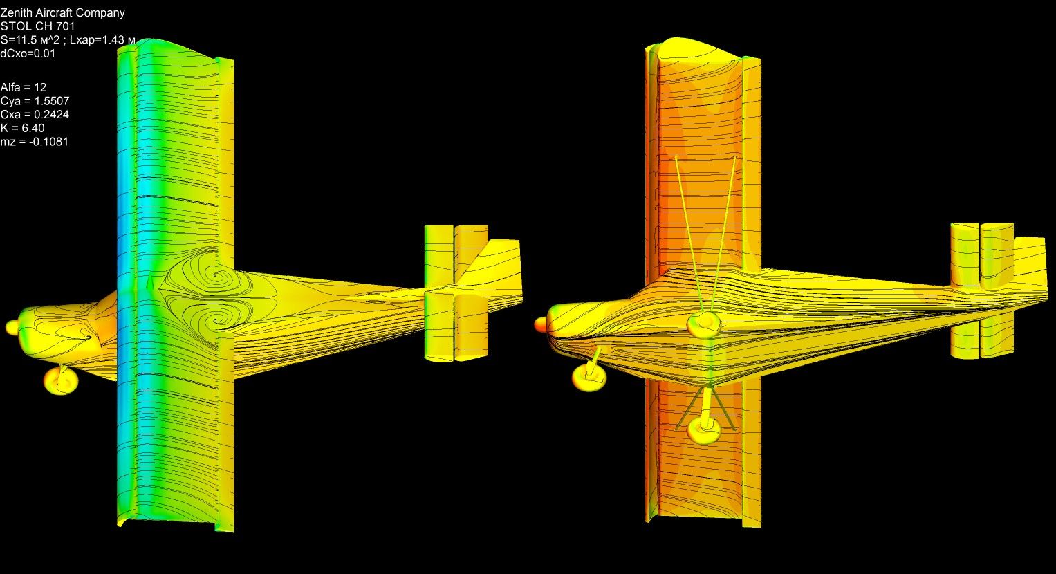

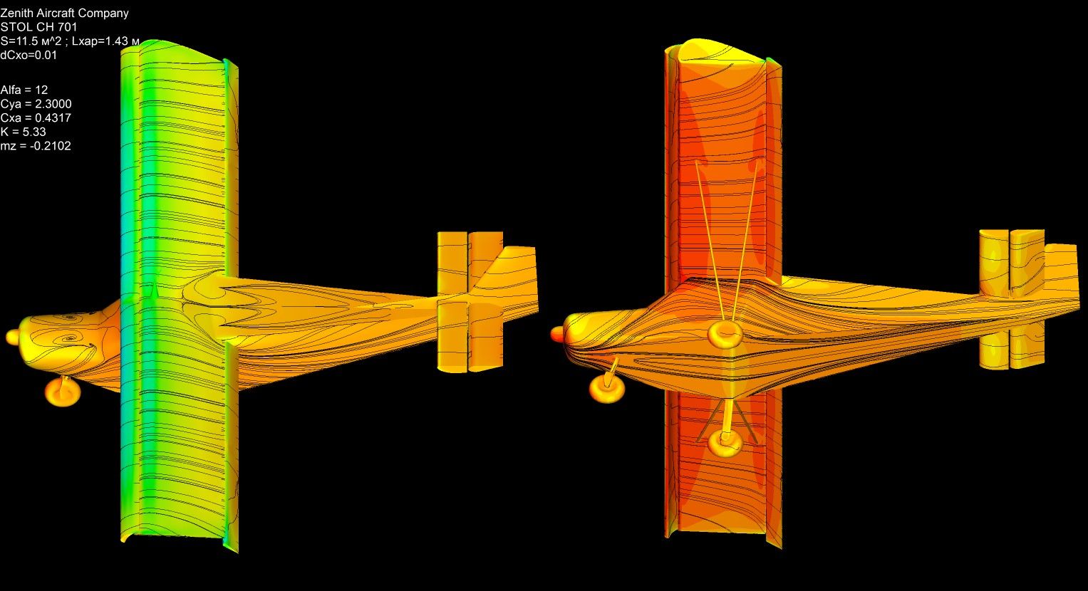

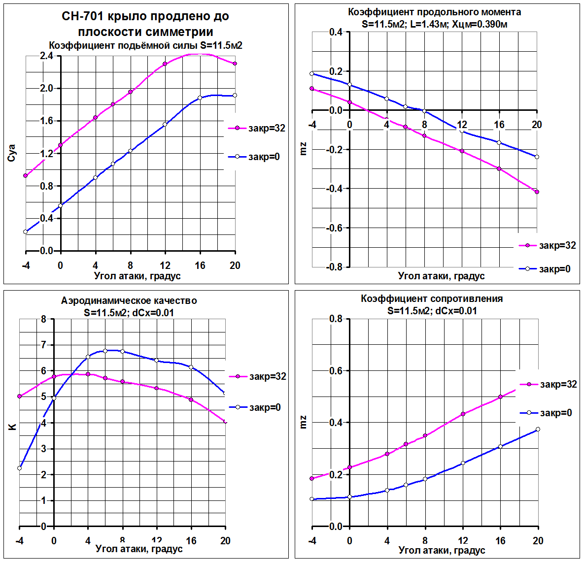

CH-701 крыло продлено до плоскости симметрии.
    147,8 КБ · Просмотры: 210
    138,6 КБ · Просмотры: 221
    31,7 КБ · Просмотры: 255

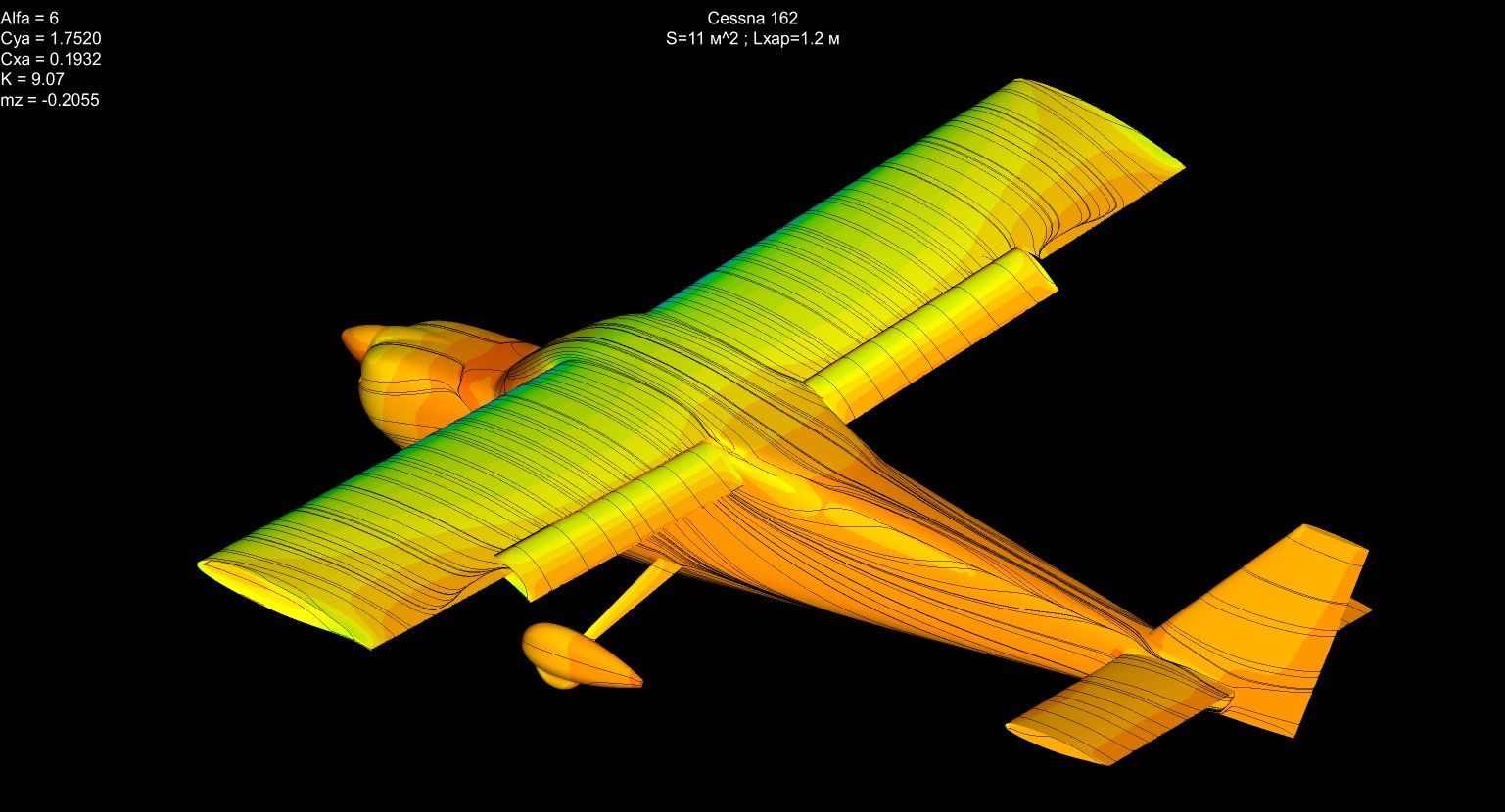

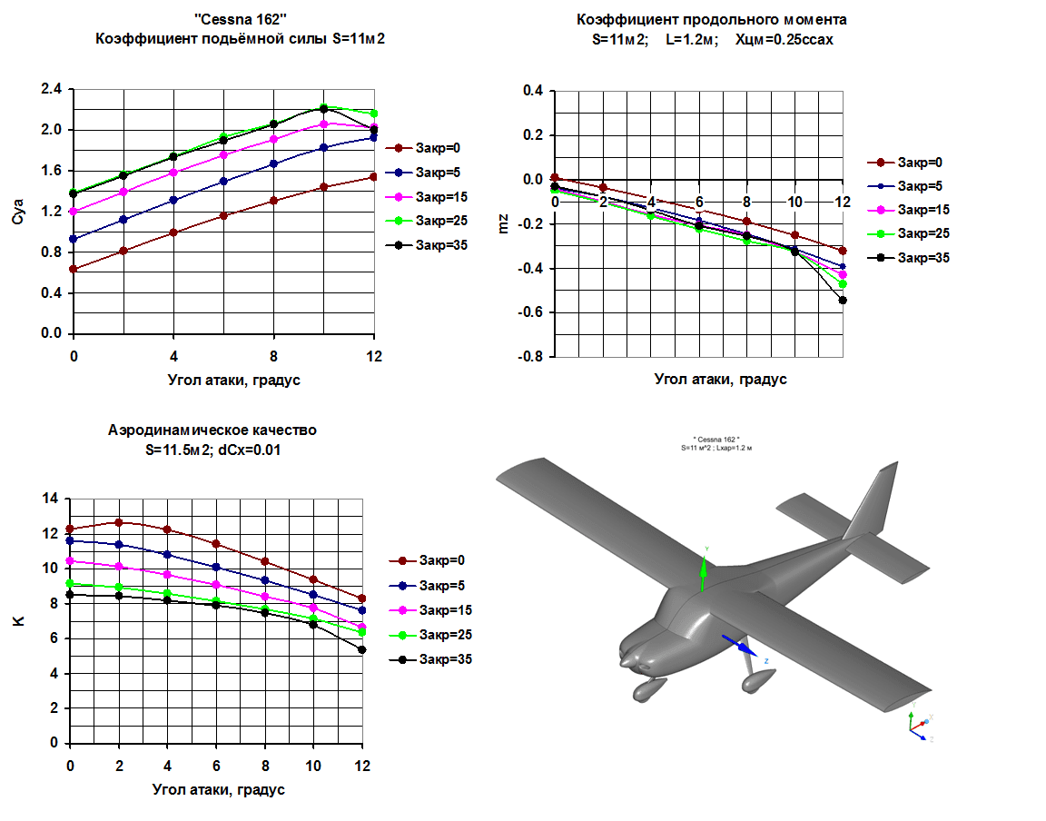

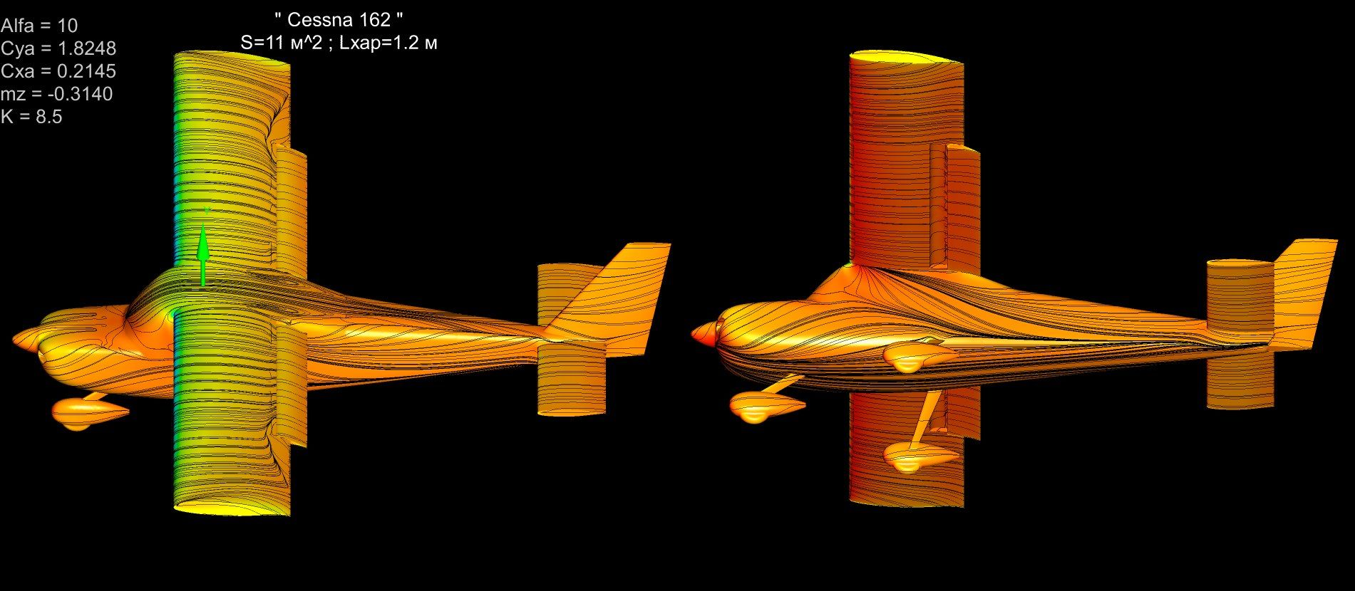

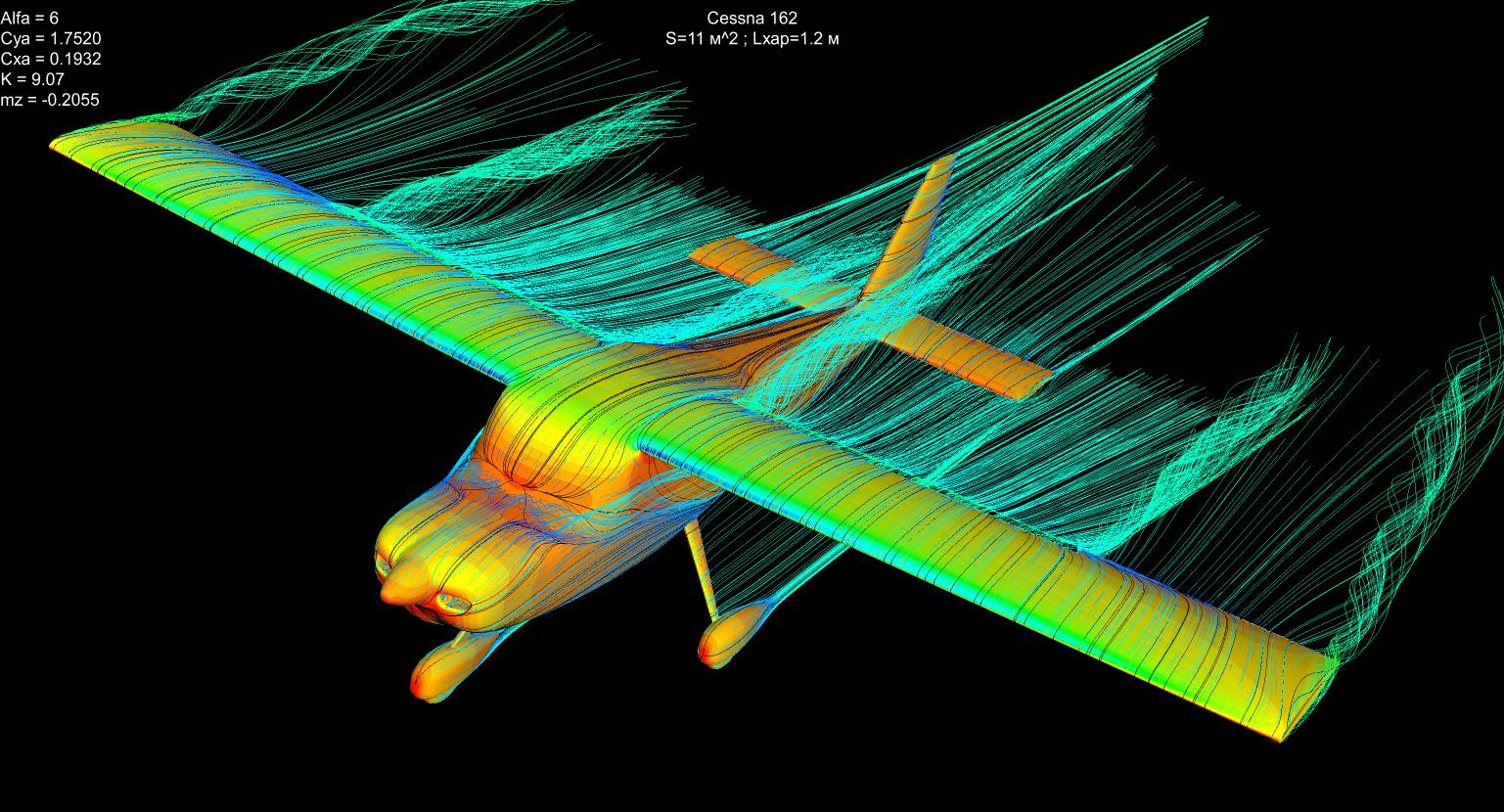

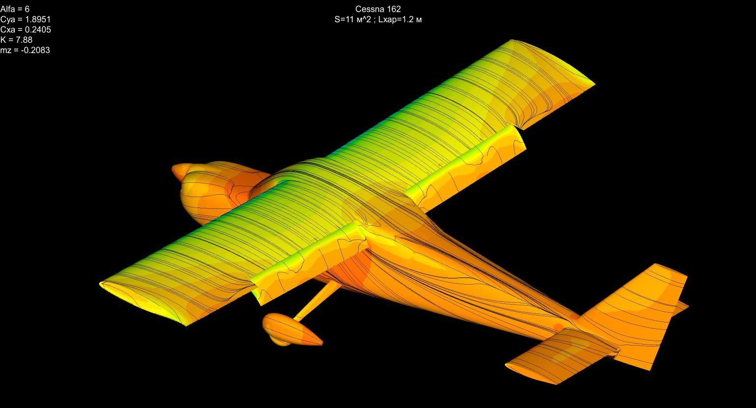

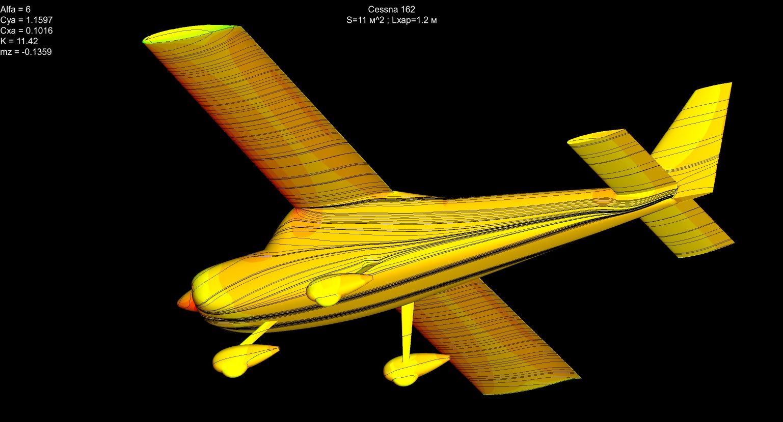

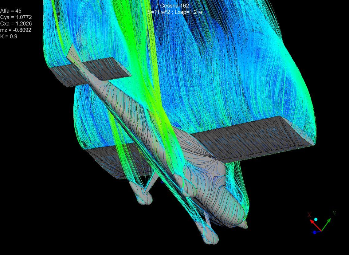

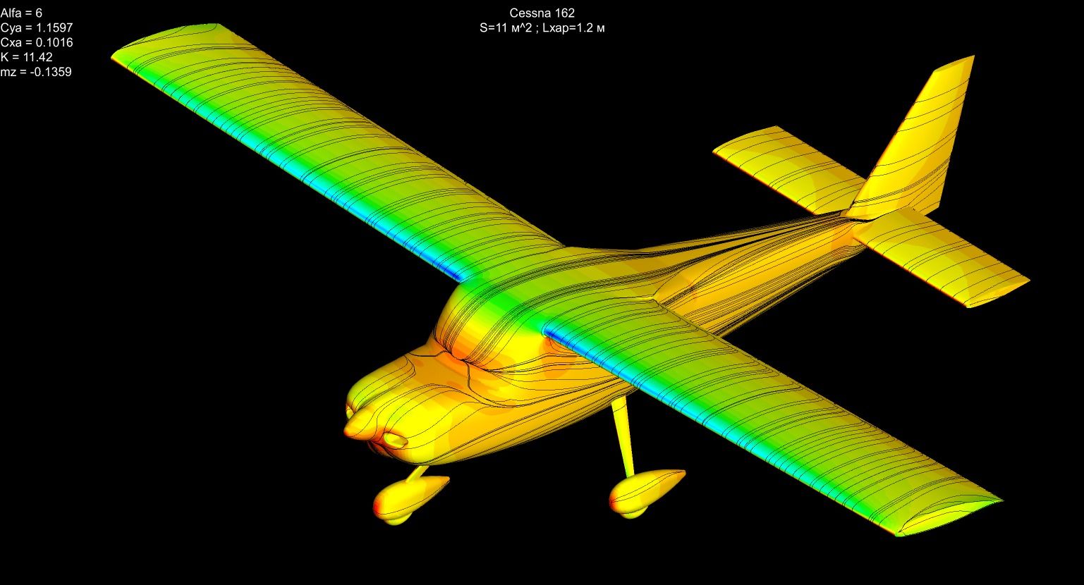

Самолет размерности Cessna-162. Все гораздо проще и веселее.
    134,8 КБ · Просмотры: 222
    132,5 КБ · Просмотры: 210
    115,9 КБ · Просмотры: 219
2
    132,5 КБ · Просмотры: 220
    125,9 КБ · Просмотры: 213
    92,7 КБ · Просмотры: 235
Все эти лини тока очень смотрятся в хорошем разрешении. Жаль нельзя прикреплять большие рисунки.
    240,1 КБ · Просмотры: 269

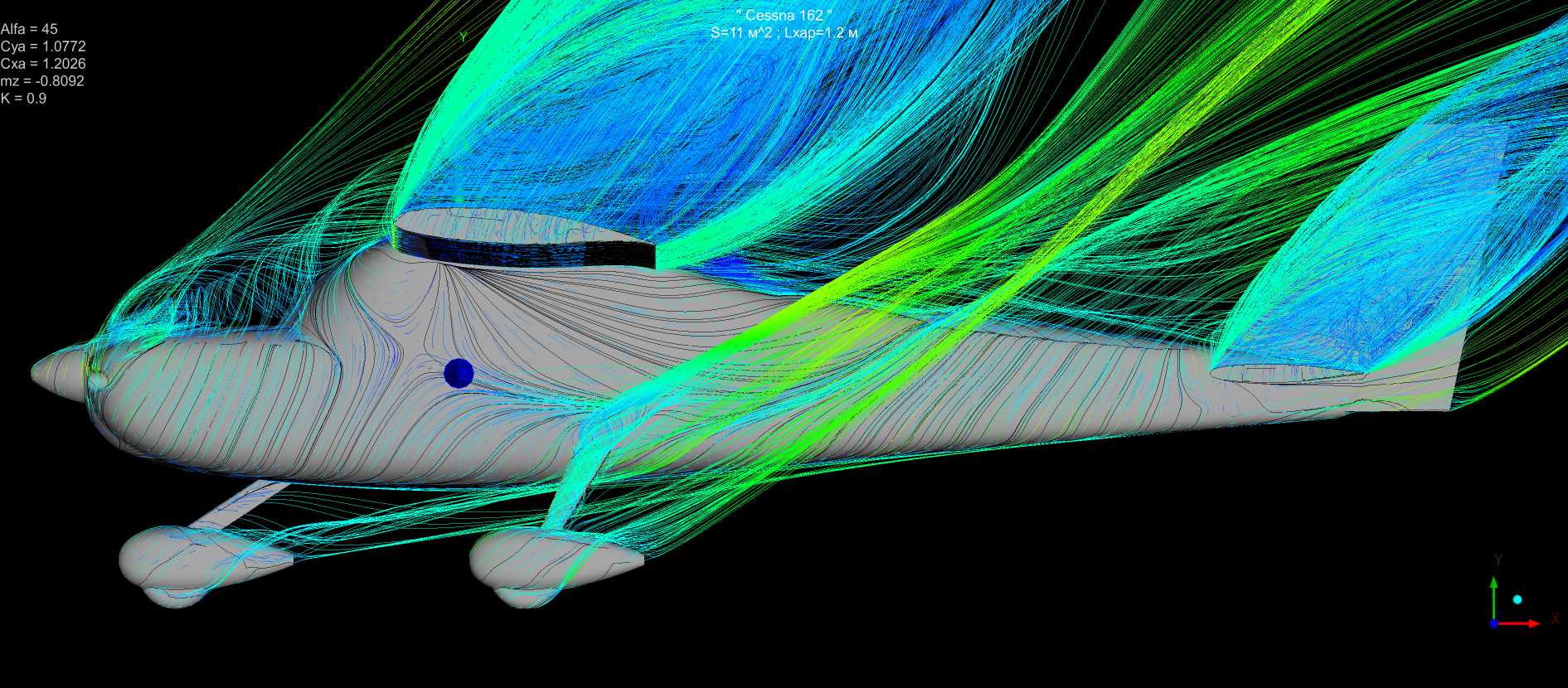

Самолетик типа "Cessna-162". Классика одним словом. Не зря добавили киля снизу, сильно затеняется в штопоре. Кстати размерности один в один с CH-701. Хорошее качество.
    32,9 КБ · Просмотры: 253
    235,1 КБ · Просмотры: 229
    208,4 КБ · Просмотры: 240

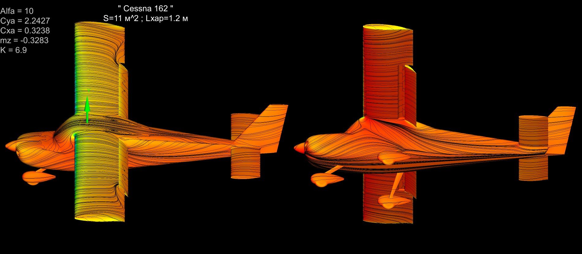

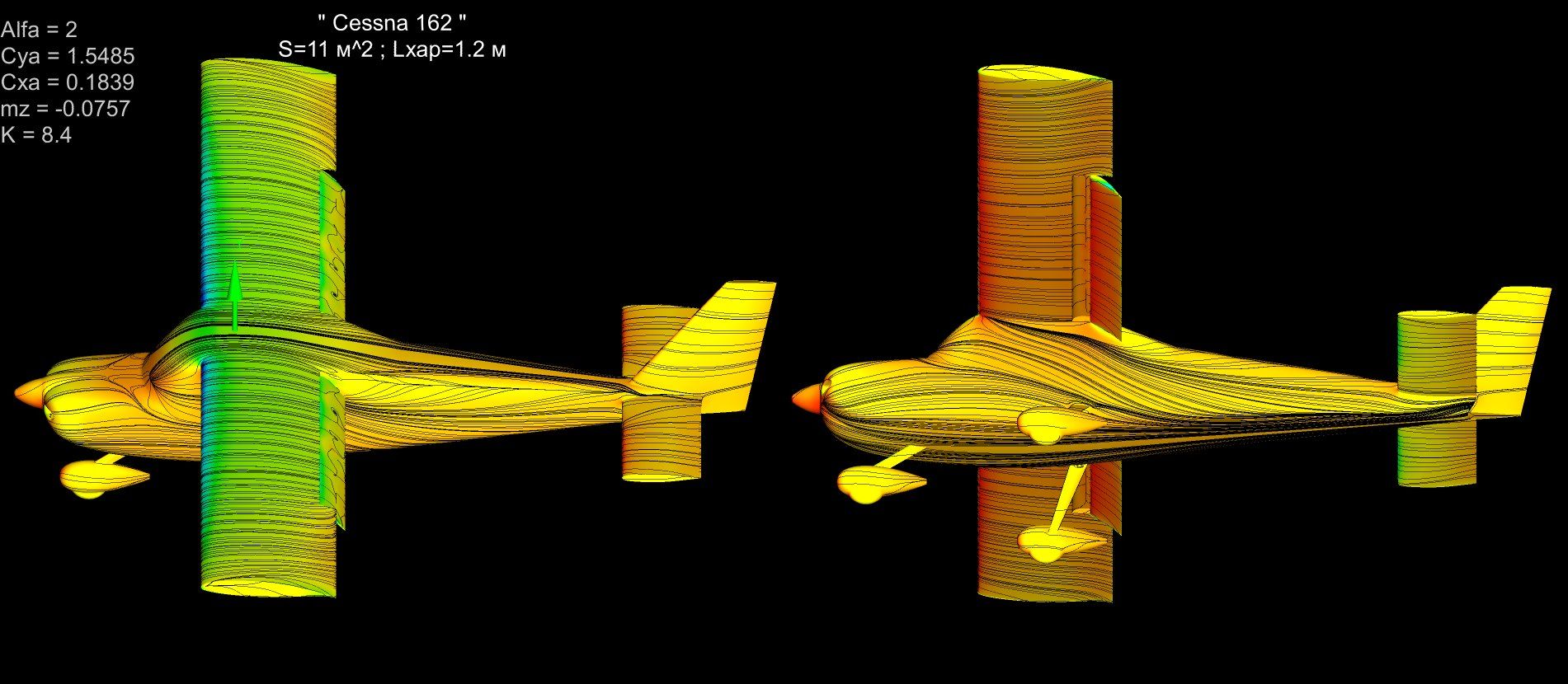

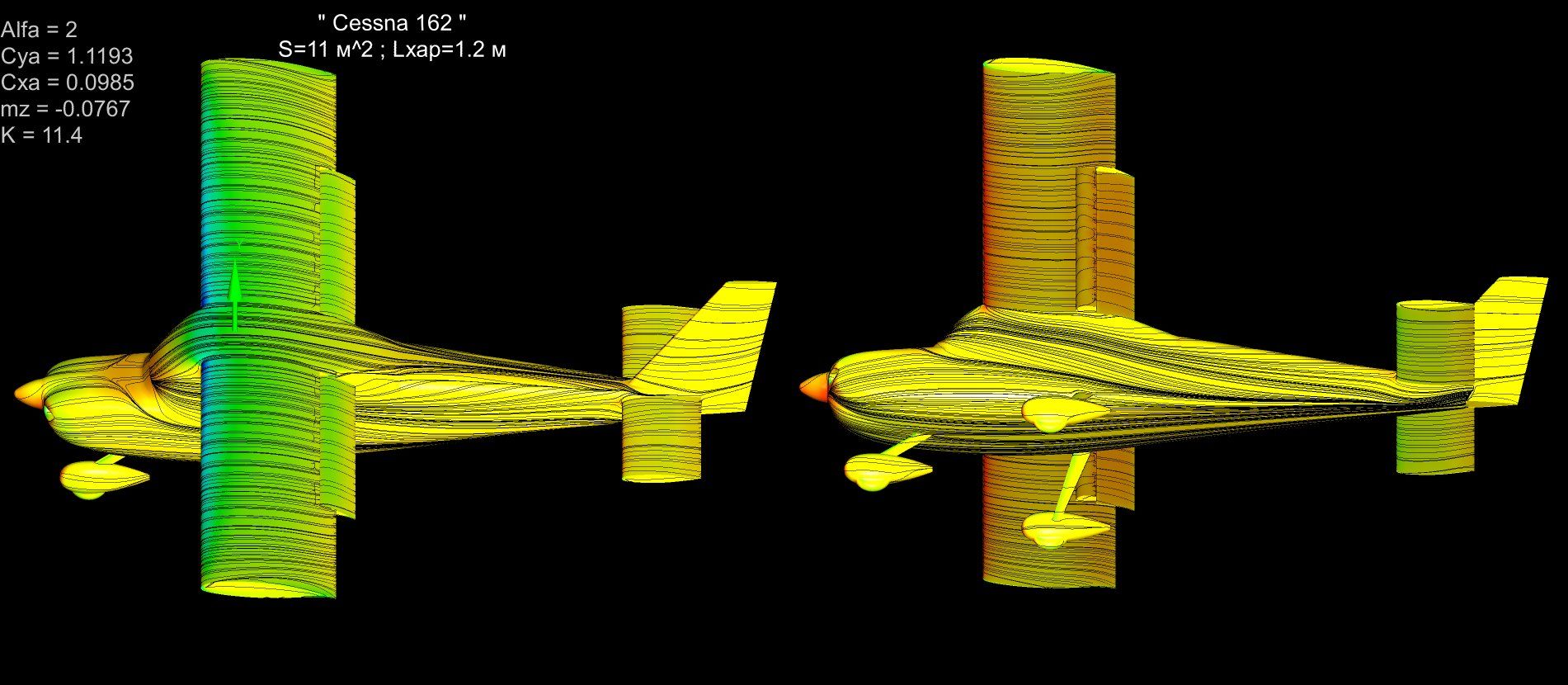

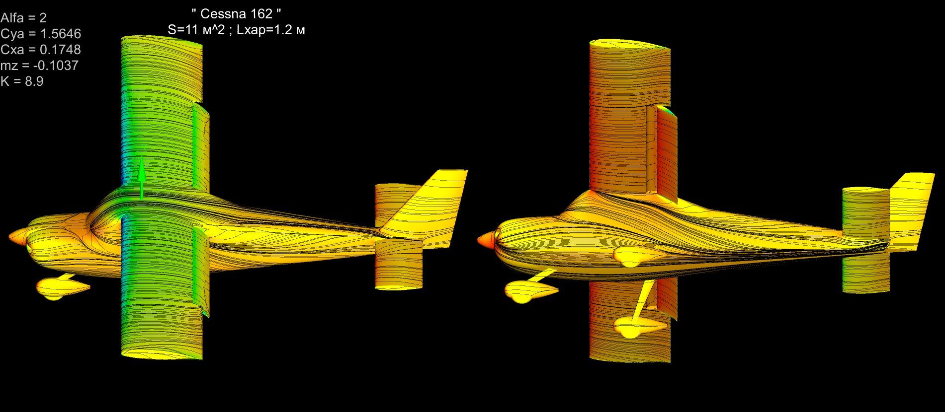

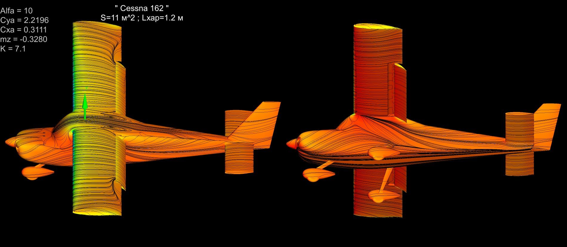

Закрылок=0
Угол атаки 0 и 10 градусов
    203,8 КБ · Просмотры: 229
    198,2 КБ · Просмотры: 208

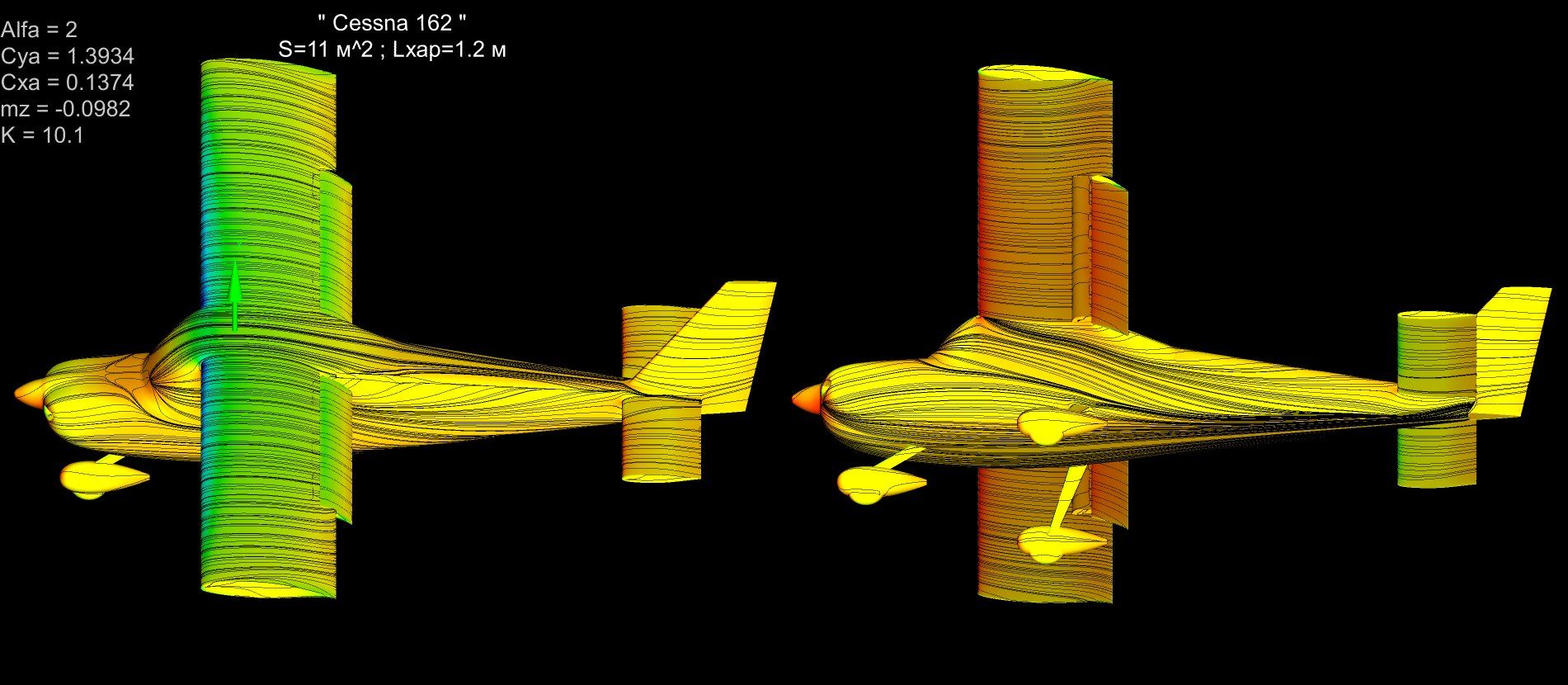

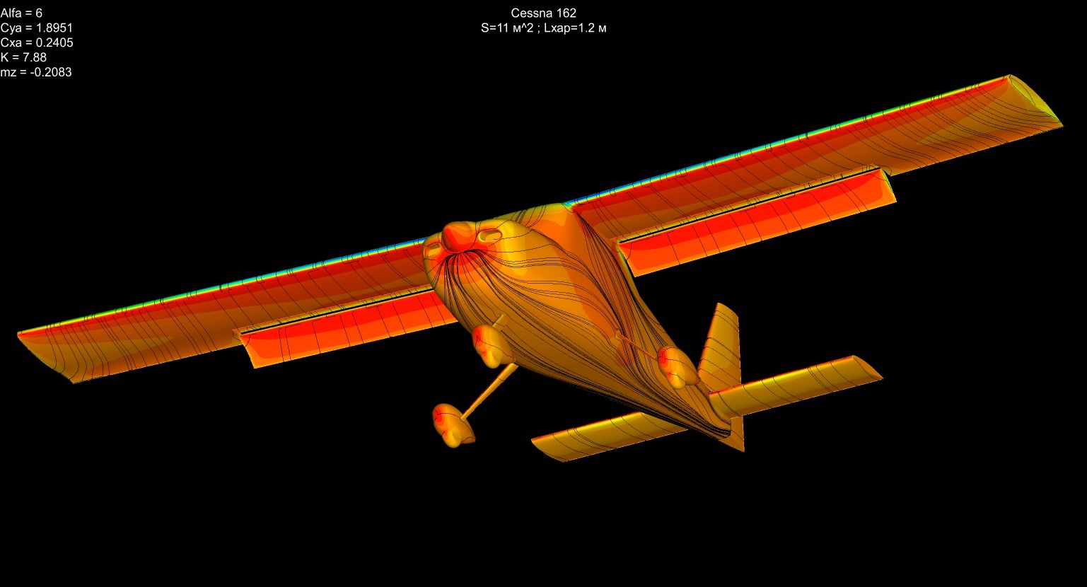

Закрылок=5
    205,2 КБ · Просмотры: 210
    192,2 КБ · Просмотры: 198
Закрылок=15
    205,5 КБ · Просмотры: 210
    190,8 КБ · Просмотры: 197
Закрылок=25
    202,2 КБ · Просмотры: 204
    179,4 КБ · Просмотры: 207
Закрылок=35
    201,7 КБ · Просмотры: 222
    178,6 КБ · Просмотры: 208
