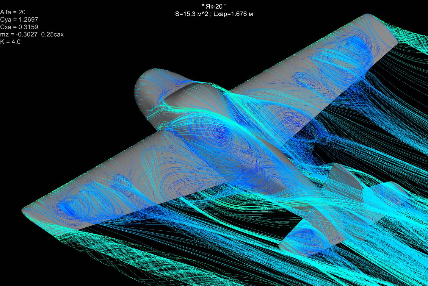

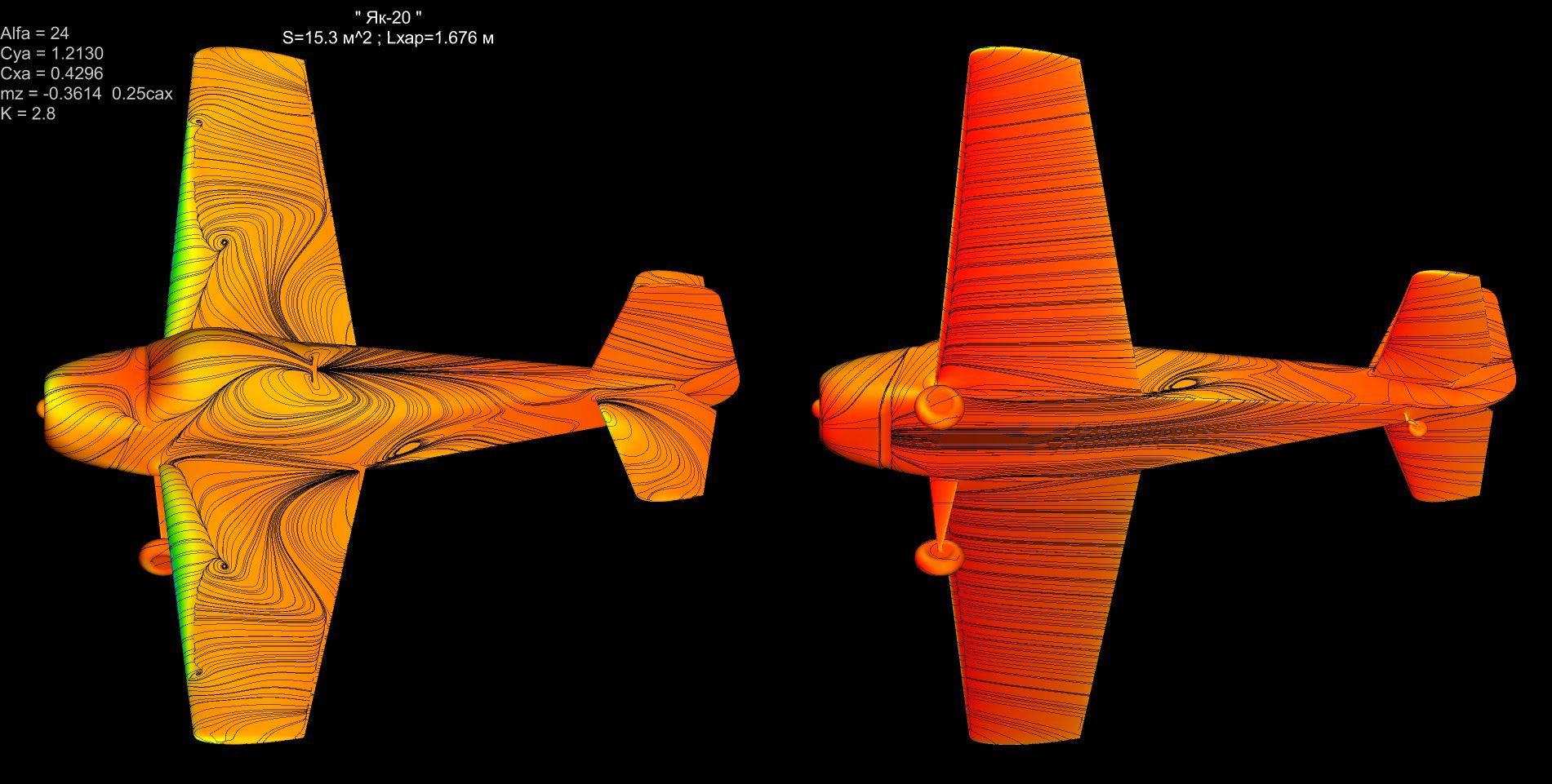

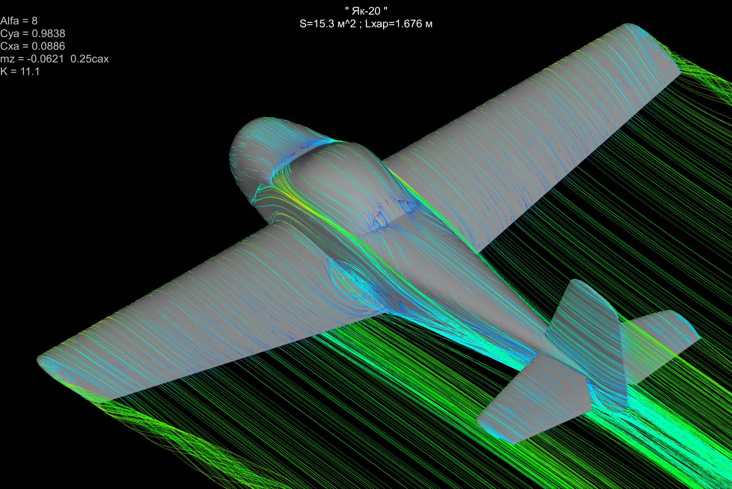

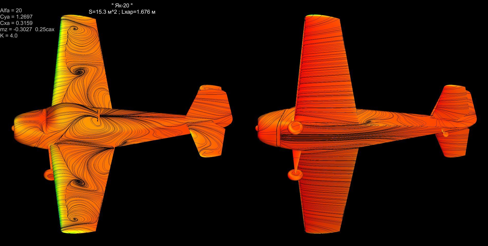

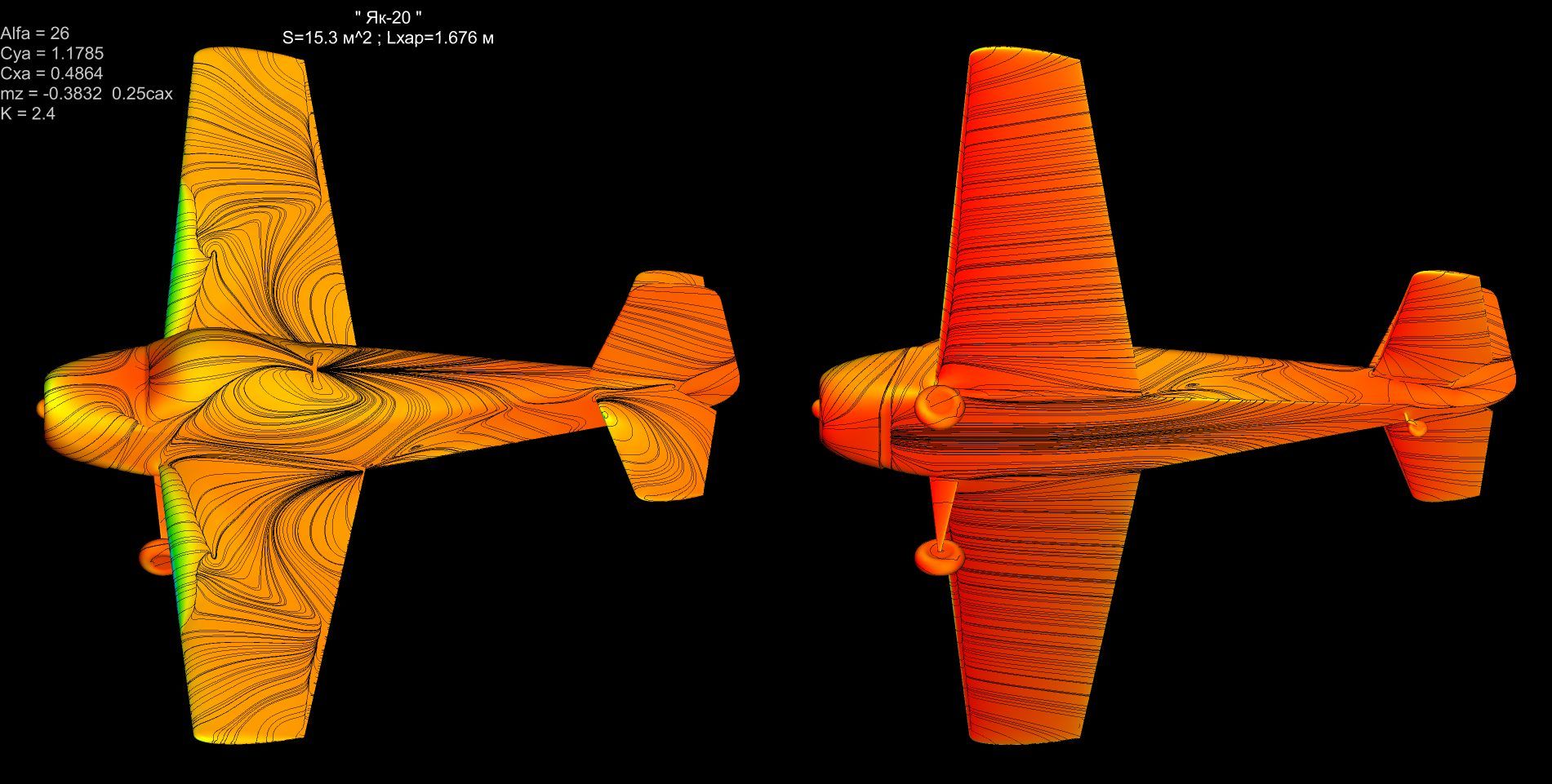

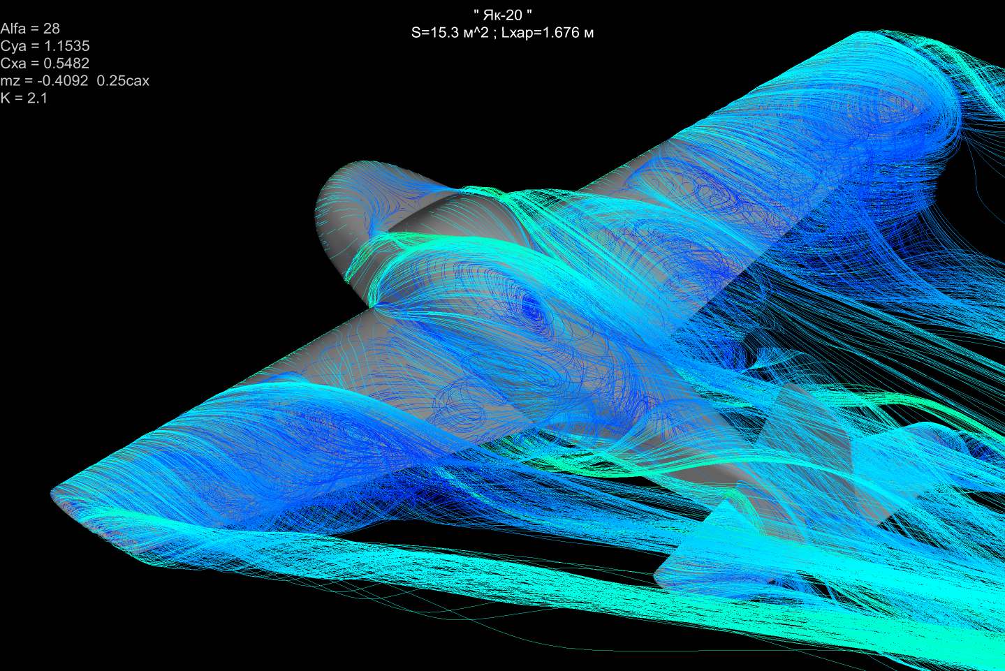

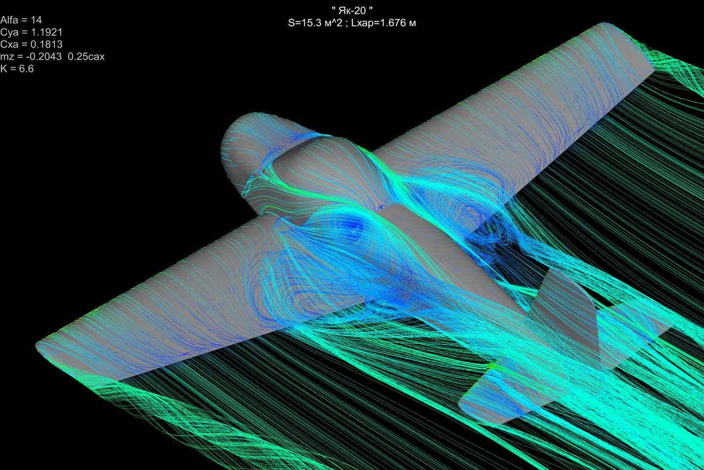

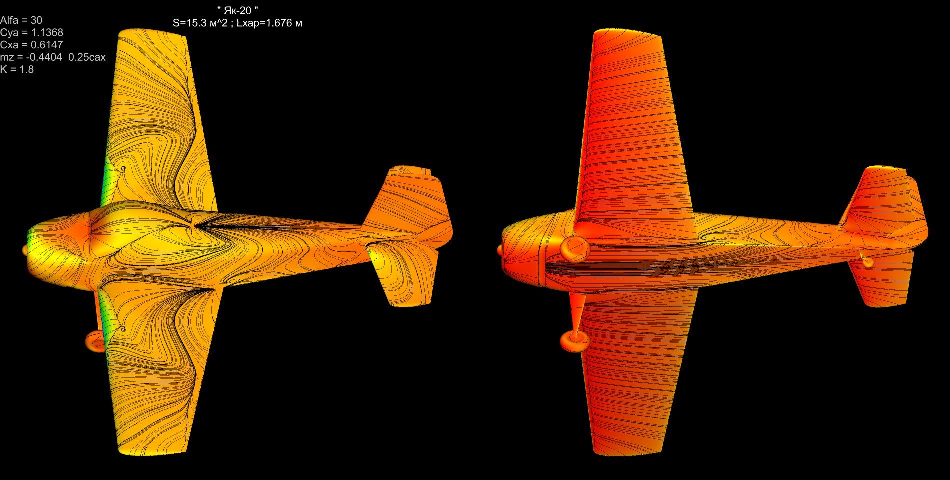

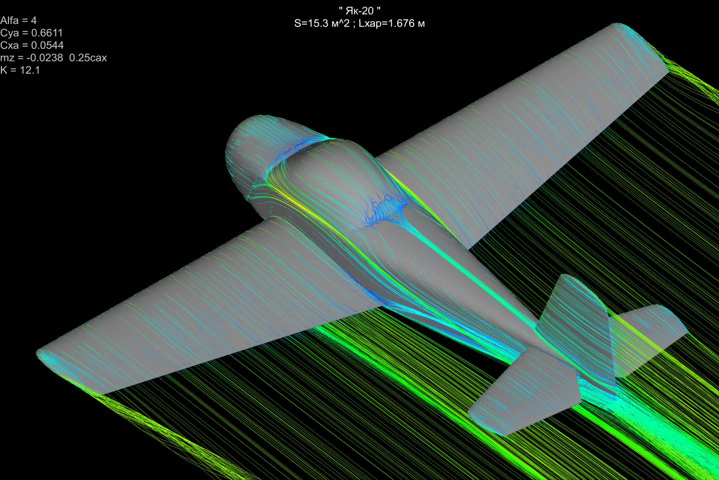

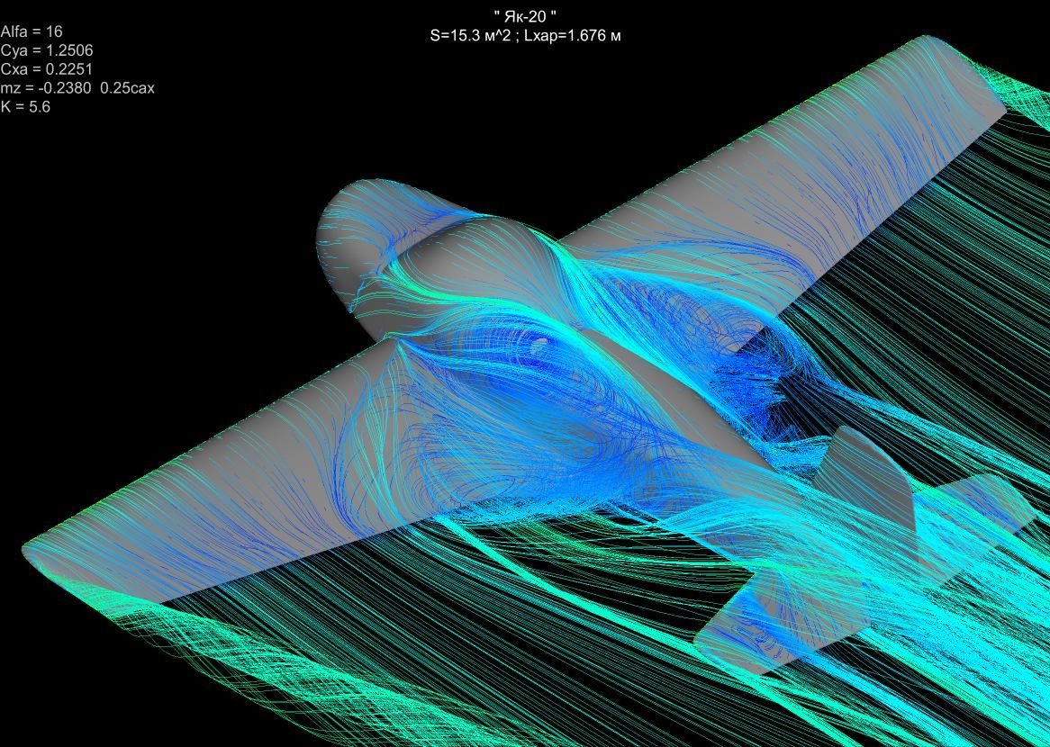

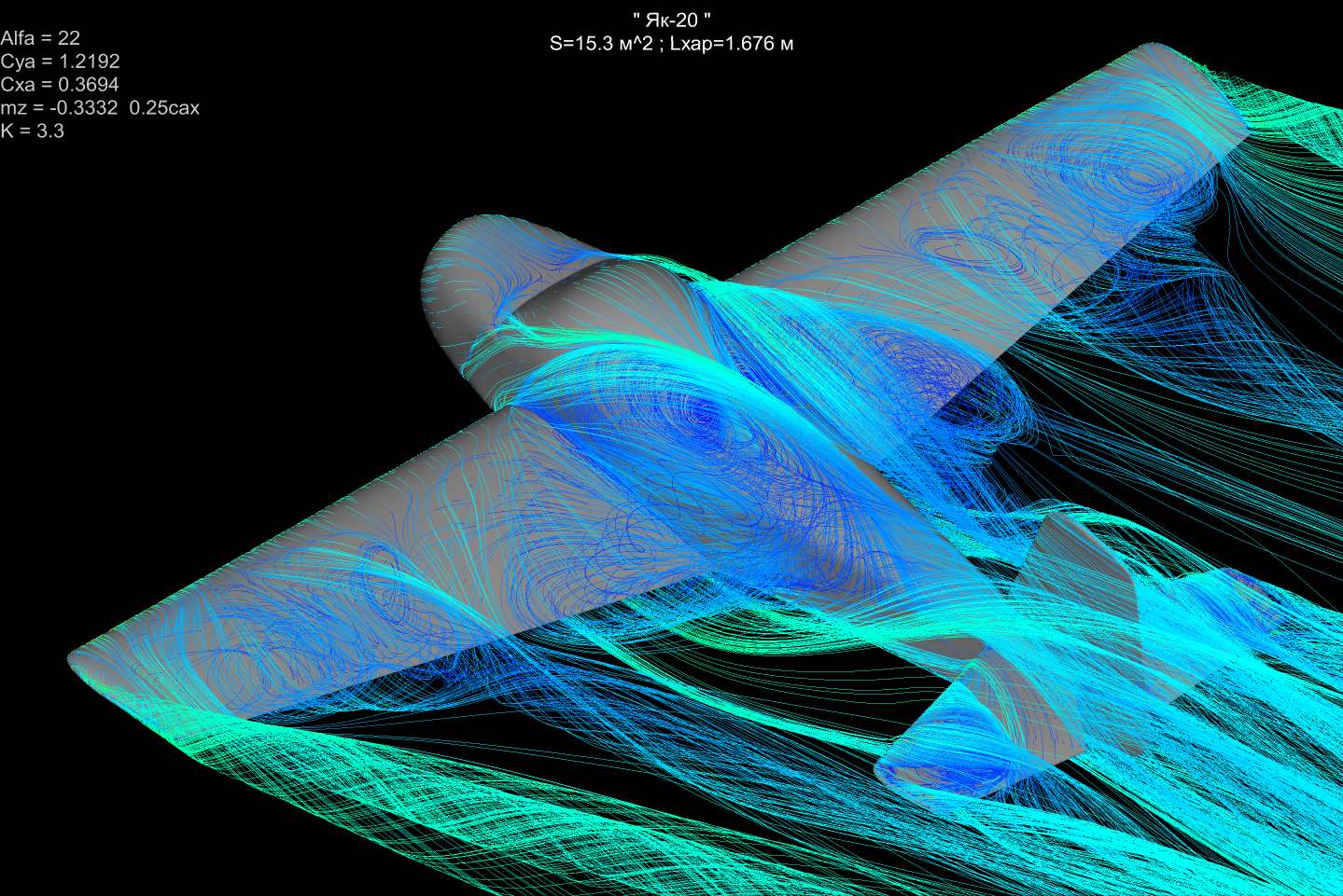

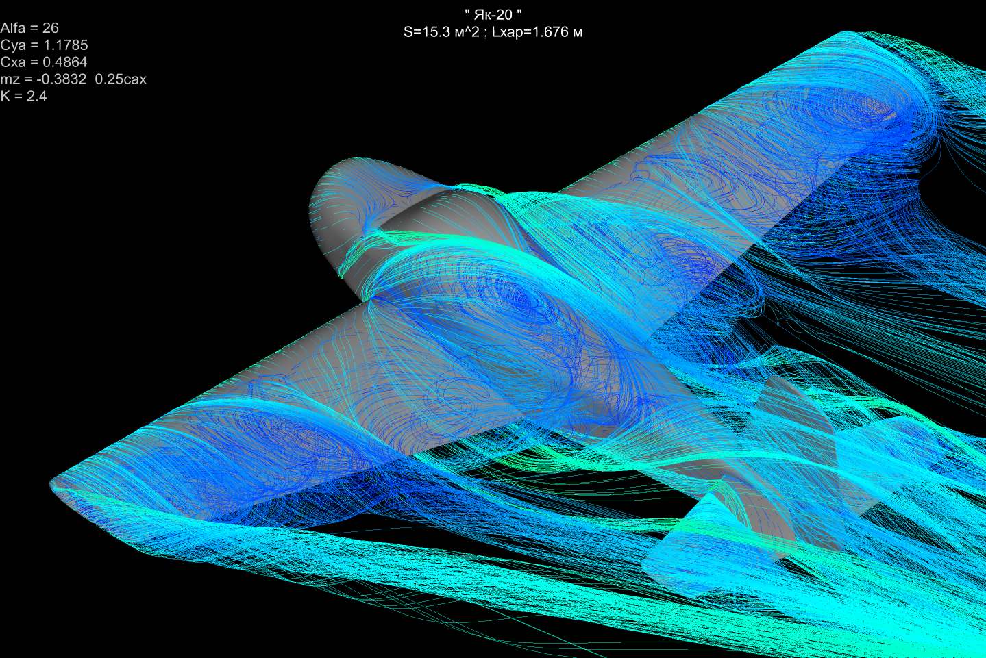

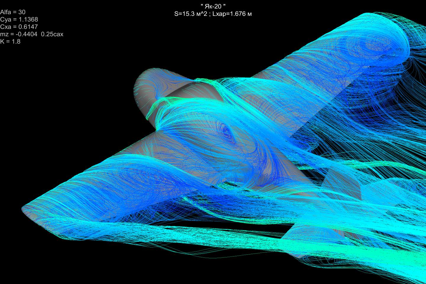

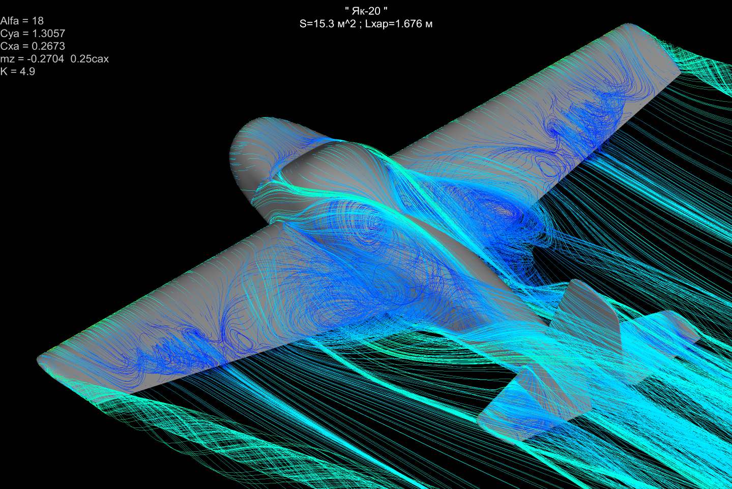

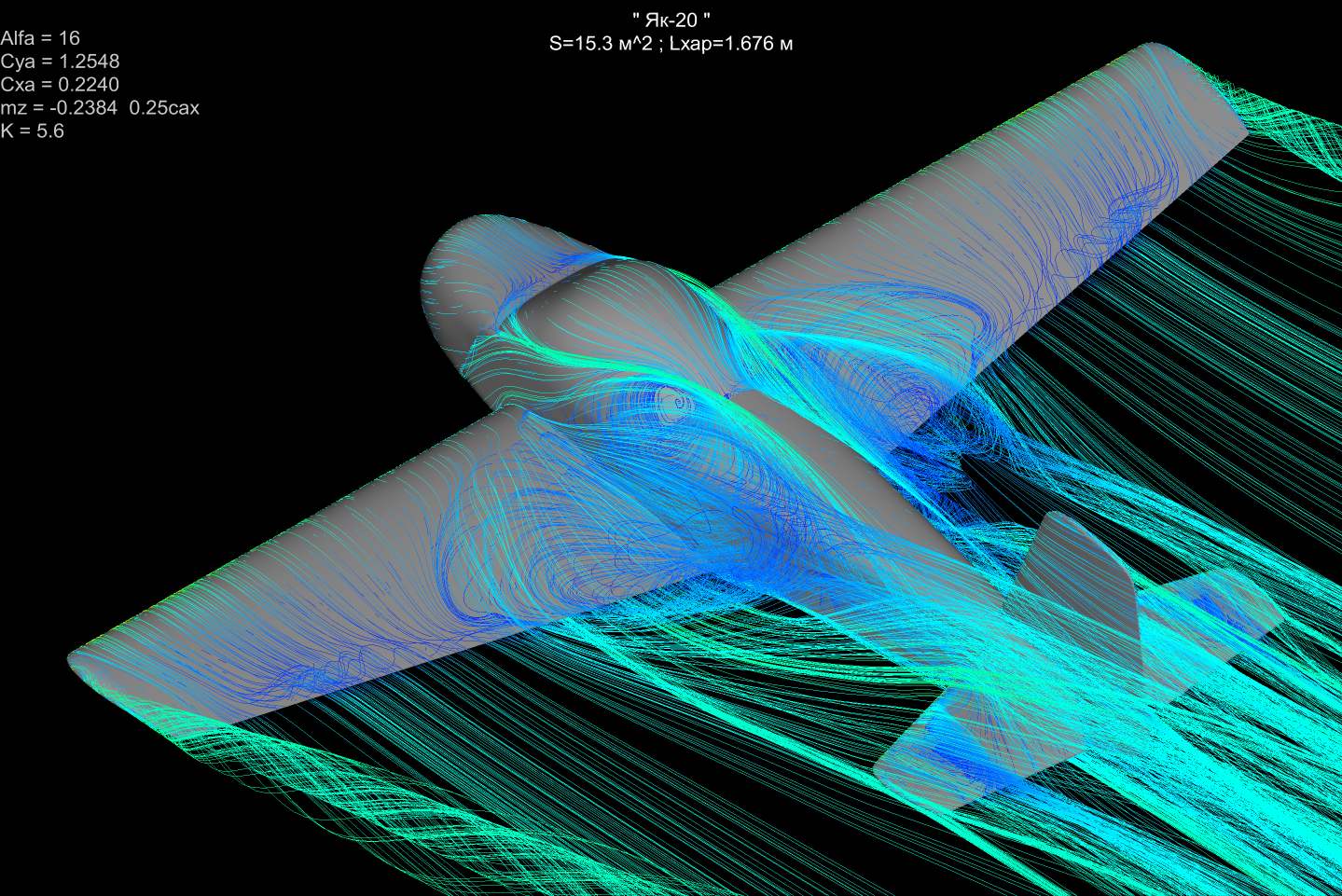

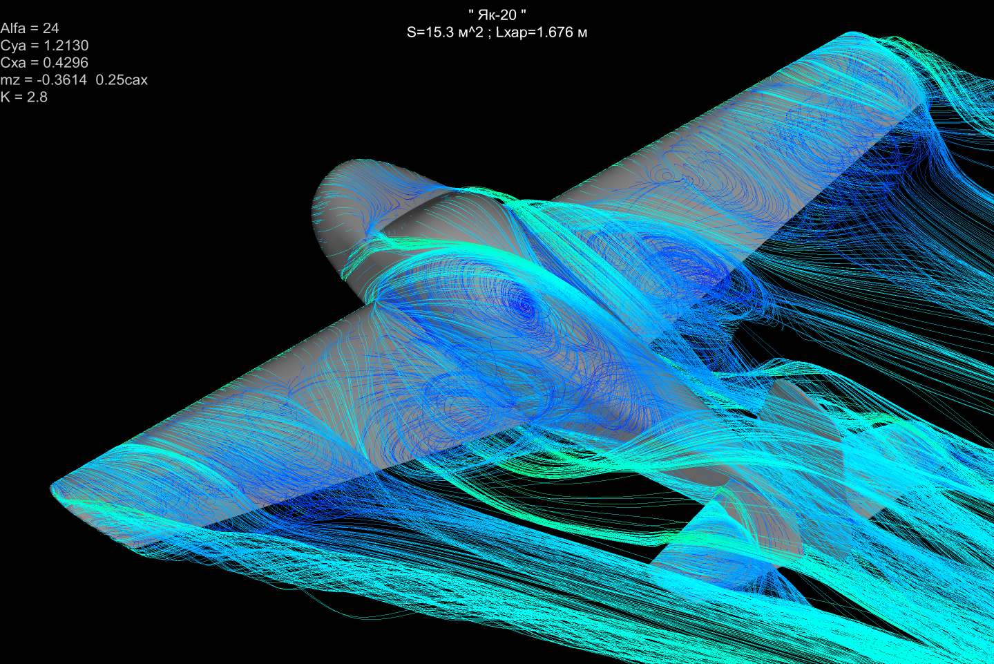

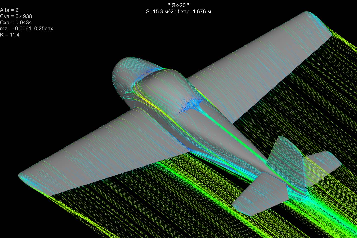

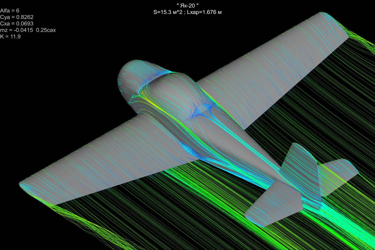

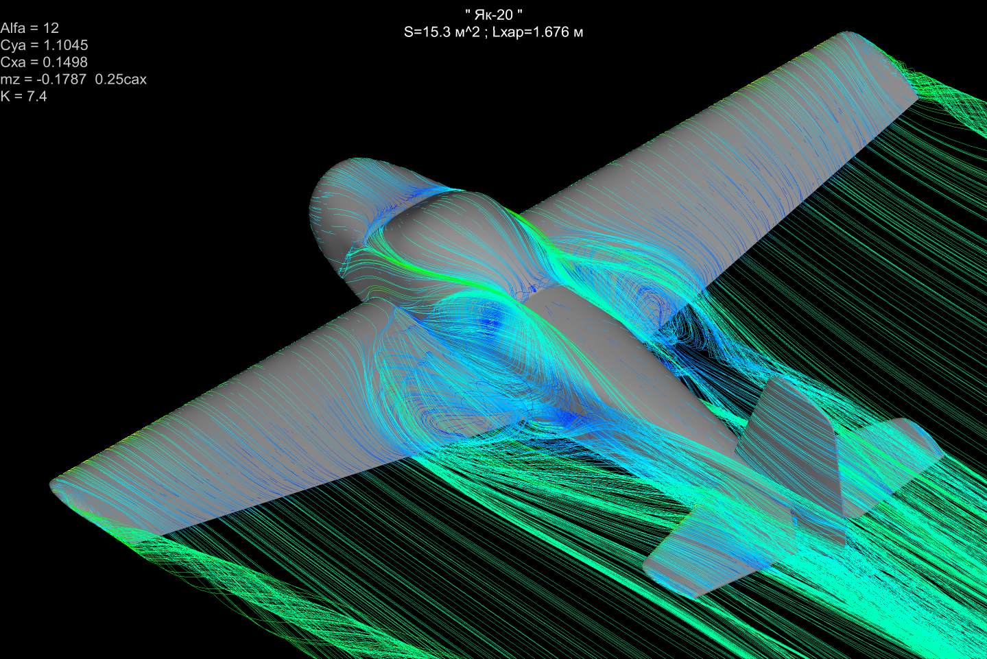

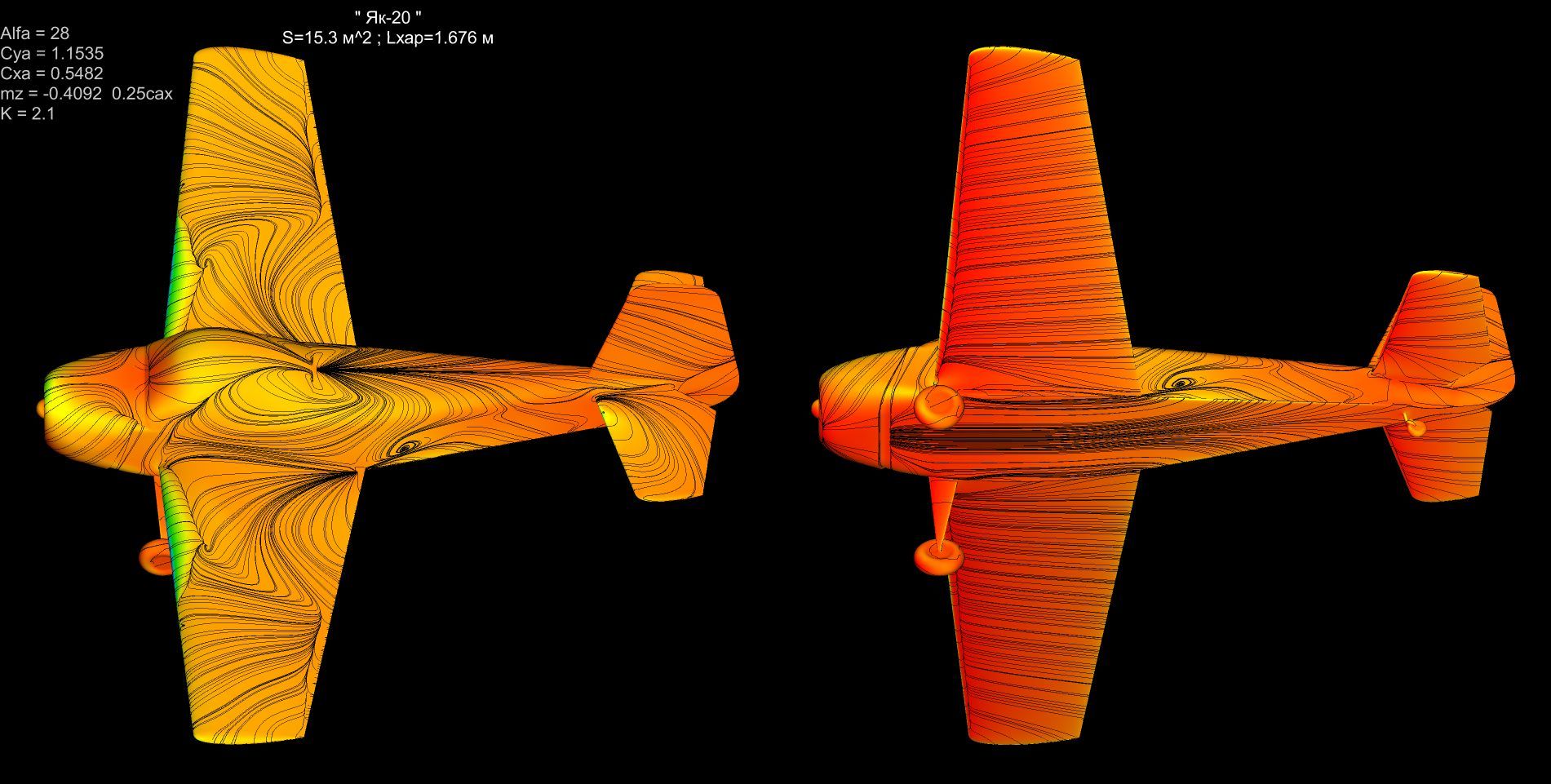

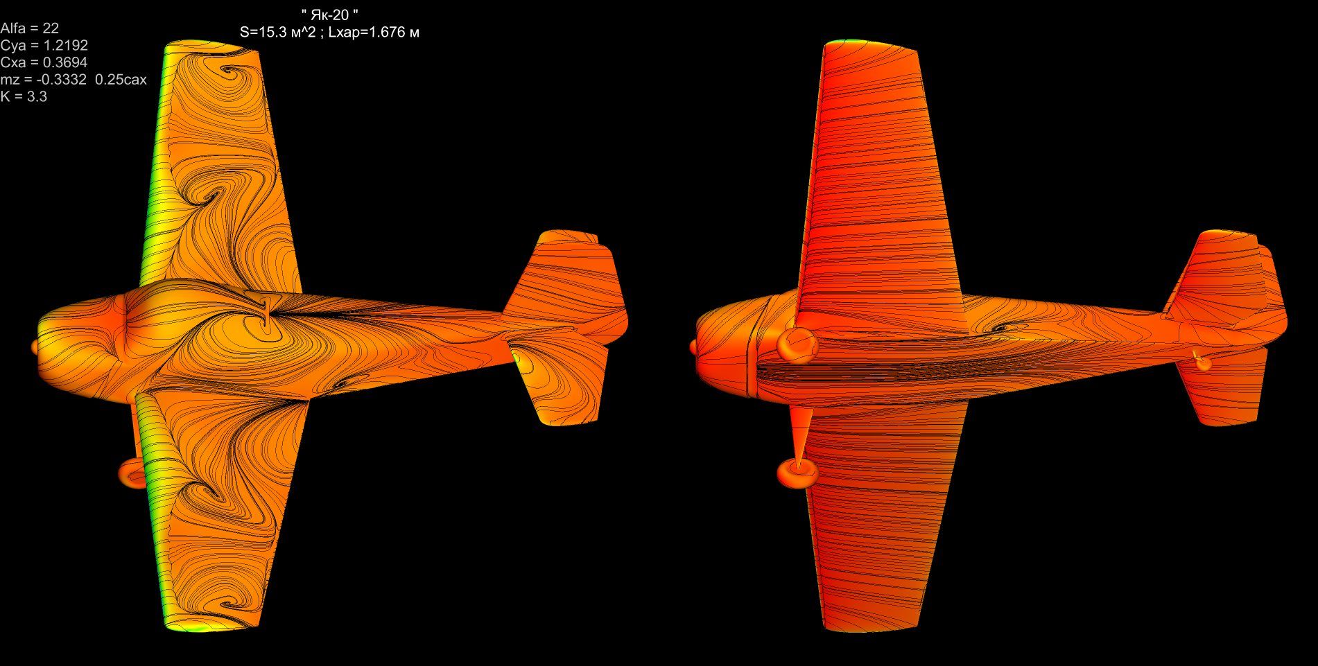

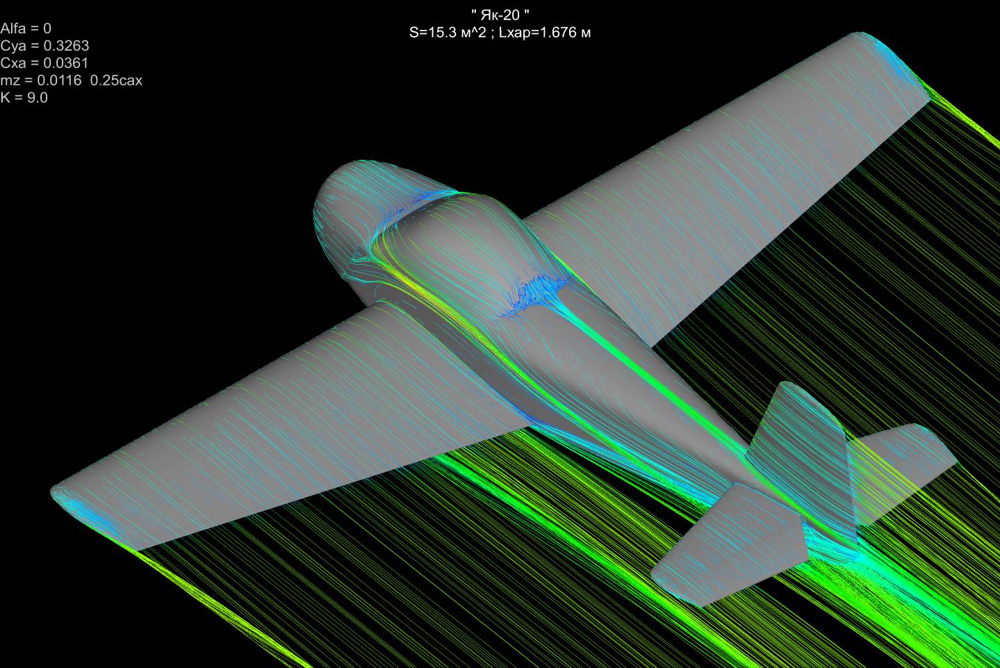

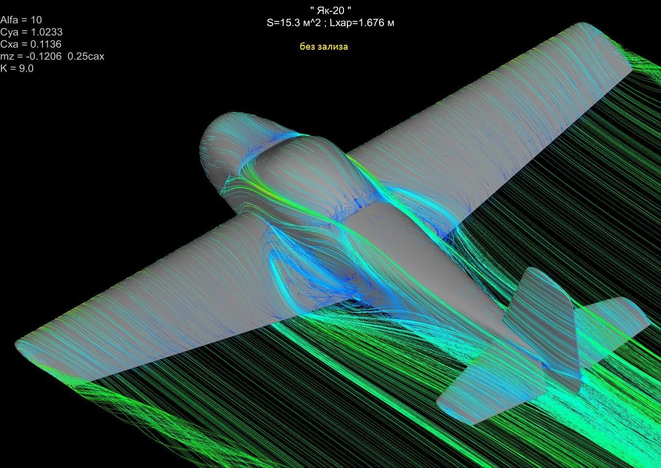

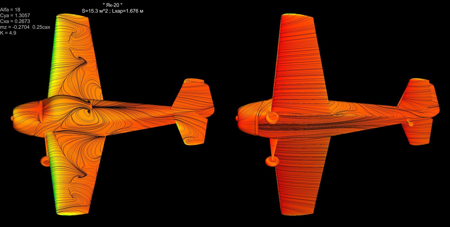

Какая красота  :~). При УА=14 на РВ будет предупредительная тряска, а на 16 упадет эффективность ГО и самолет сам опустит нос... Для учебника то что нужно  :IMHO
to Fa-Fa:
очень хороший отчет про як-20.

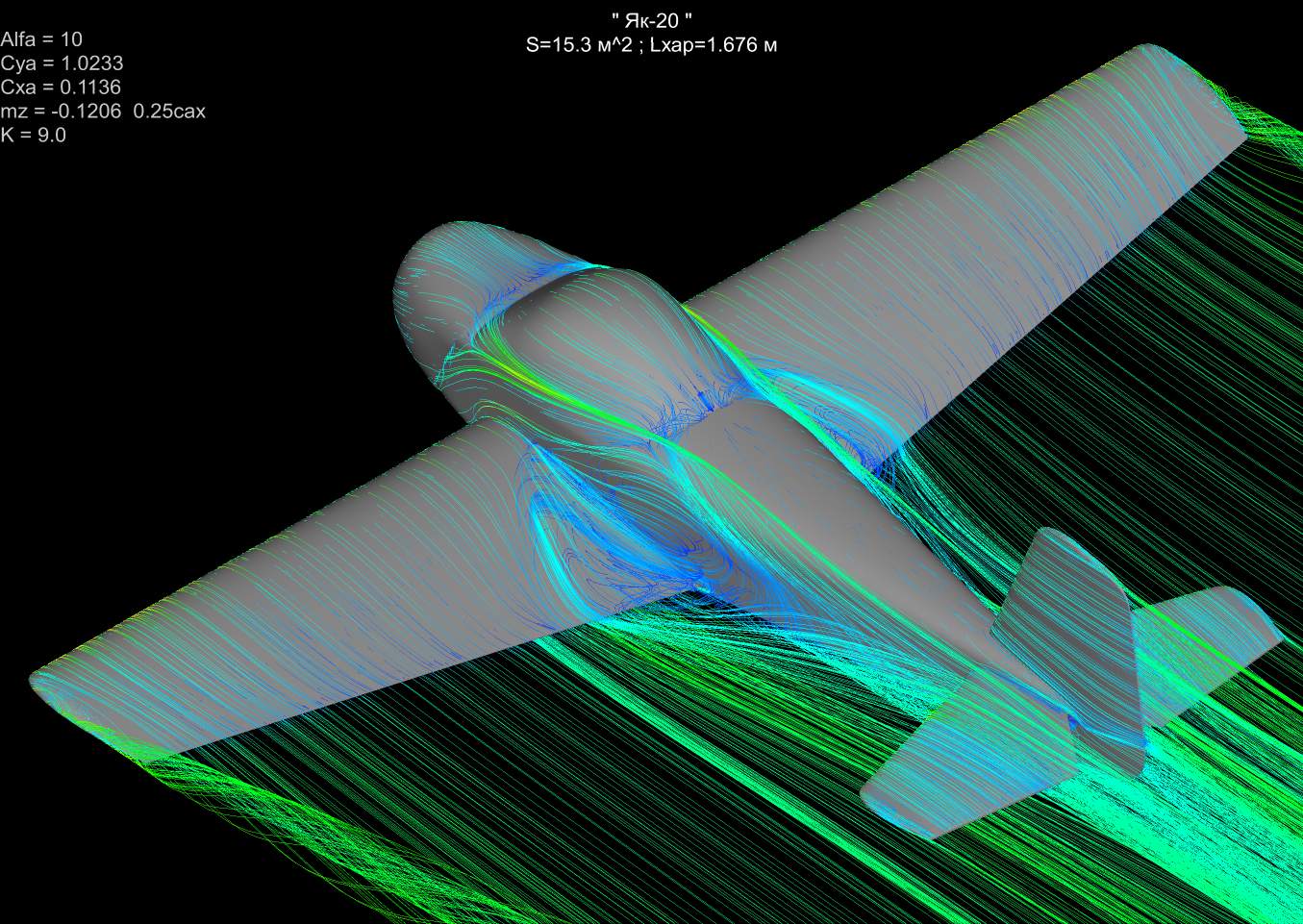

Очень интересно было бы удивить зализы крыла на як-20 и их влияние на характеристики.
Или, как вариант, фюзеляж постоянной ширины до задней кромки крыла, или сечение фермы ф-жа, как у Ме-262 за плечами пилотов.

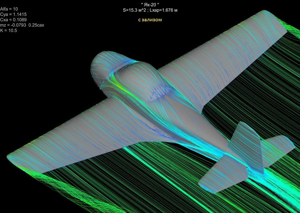

Як-20 с импровизированным зализом. Зализ простенький не фонтан, но улучшения на лицо.
    211,9 КБ · Просмотры: 207
    243,8 КБ · Просмотры: 216
[smiley=thumbsup.gif] + 1,5 к качеству и стабилизатор в не сорванном потоке! Сразу вспоминаются похожие по внешнему виду зализы на И-16.
