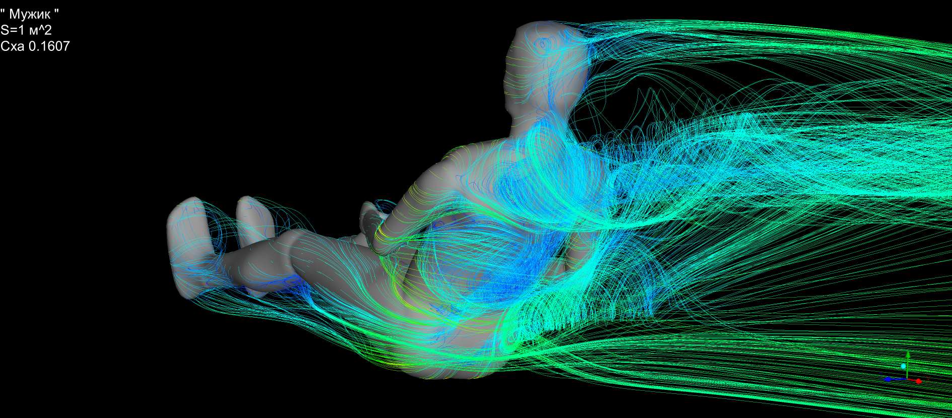

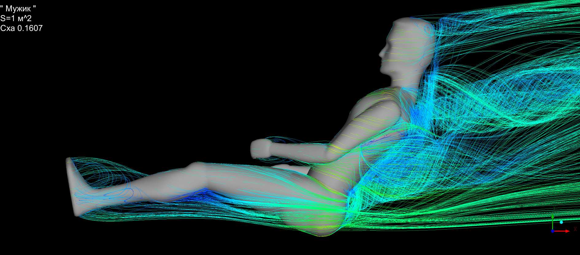

А можно мужичка лёжа положить? Как в спортивной  парапланерной подвеске. И сказать его силу сопротивления на 15м/с. И на 30м/с.

Что-то у мужичка жгут вихрей больше от головы 🙂
А в какое место Вы собрались его усадить? Или это призрак Кульмана?

Pisman да вихрь от башки такой хороший отходит).

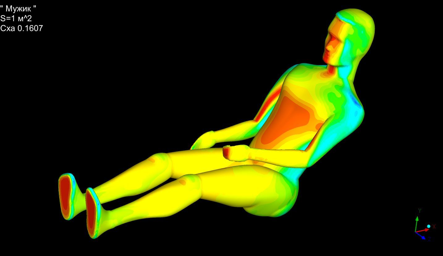

sergei107 для 15м/с Х=2.3кг. Для 30м/с Х=9кг.
Сила сопротивления=скоростной напор * Сх * S

Fa-Fa, первое фото в предыдущем посту просто отличное. От башки два вихря с закруткой от повышенного давления. За спиной и за ж. (простите) тоже.

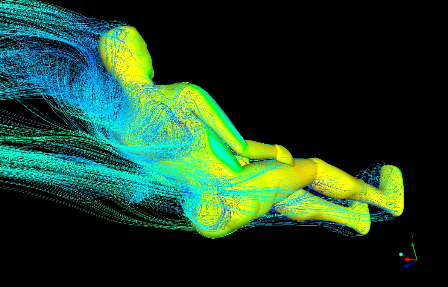

А нельзя на спину мужика посмотреть? Получается треугольная трапецевидная форма фюзеляжа дает доп прирост Y.
Шкипер лови. Фюзеляж на наших скоростях и углах атаки, можно сказать, ничего не несёт. Всё, в основном, несет крыло.

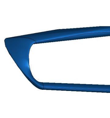

А законцовки крыла в виде Мебиуса это как? Что-то к пятнице воображалка выпала.
Fa-Fa, сложно такую махинацию вздуть?
Ага, узрел. Но это для биплана больше пойдет, а для одного крыла?
