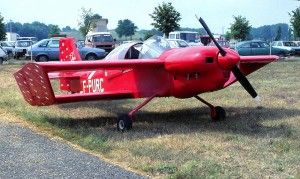

Экипаж - 1 человек.
Длина - 5.33 м
Размах крыла - 4.7 м
Площадь крыла - 6.9 кв.м
Профиль крыла - NACA 63015
Запас топлива - 84 л
Силовая установка - Potez 4E, 105 л.с.
Дальность полета - 1000 км.
    18,2 КБ · Просмотры: 213
Красивый биплан с замкнутым крылом  😀
А где на нем законцовка мебиуса? :~~)

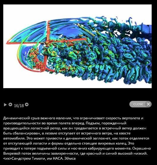

попалось на глаза, особенно если смотреть видео обтекания.
https://www.nas.nasa.gov/SC15/gallery.html#

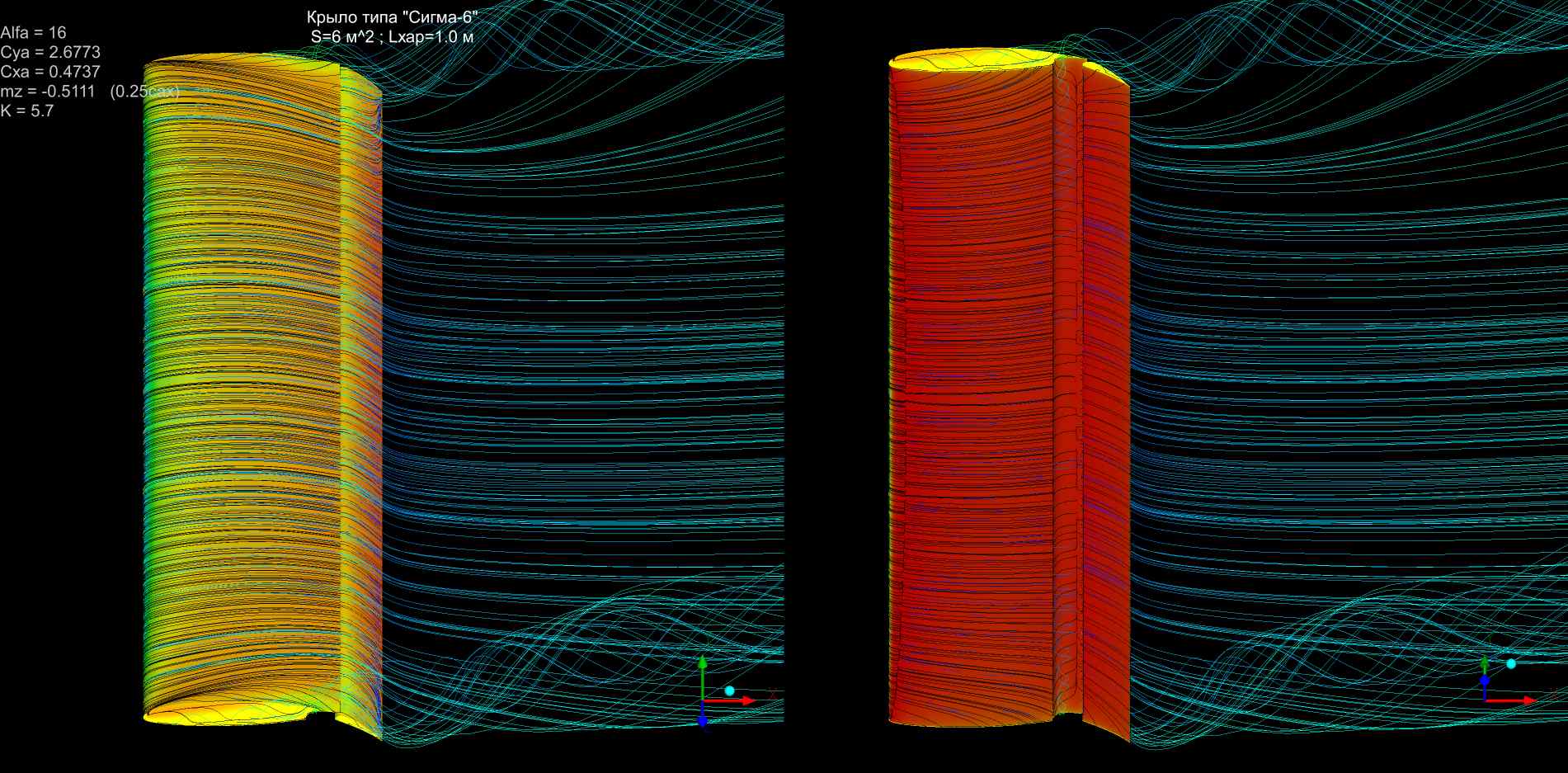

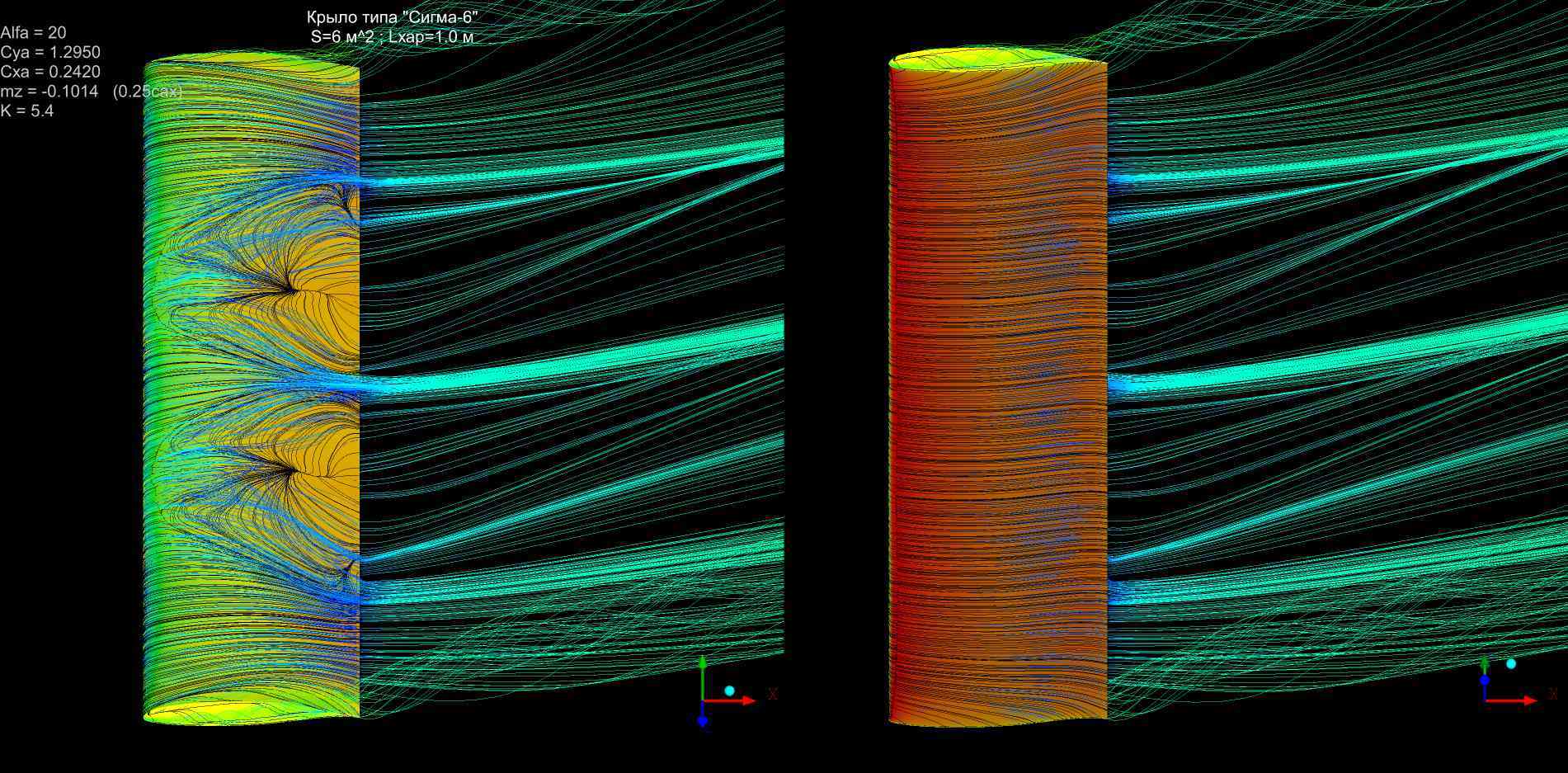

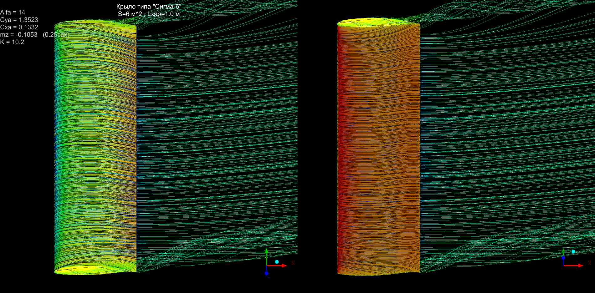

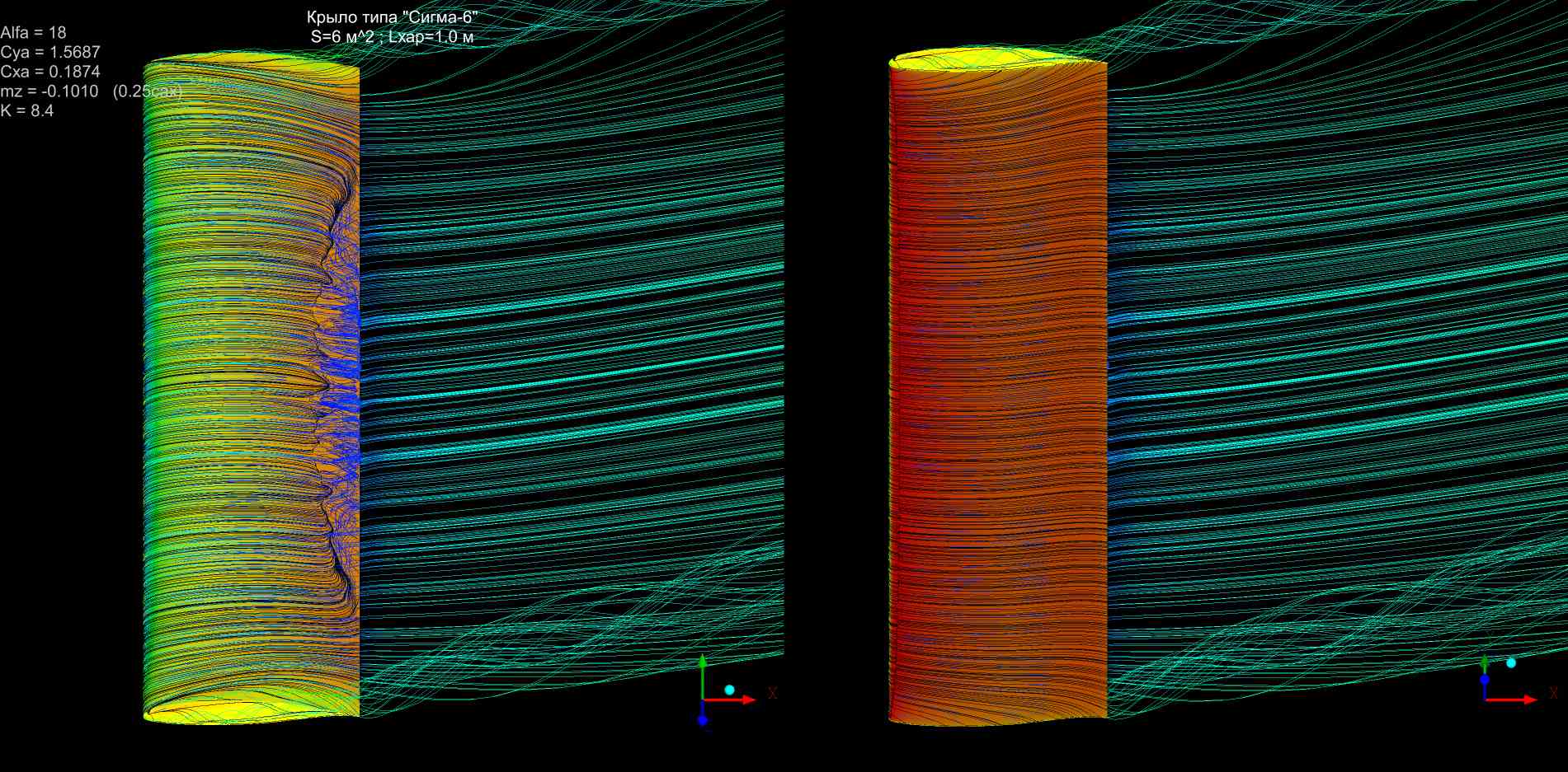

Из ветки про "Сигма-6"
Ставим мощный закрылок- получаем резкий срыв. Если хорошие закрылки тем более по всему размаху, тогда нужно подумать об предкрылках. На всех магистральных самолетах так.
