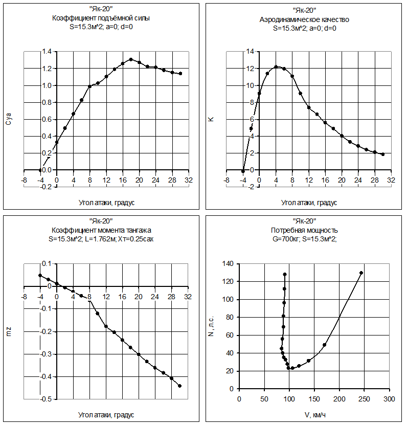

Хорошо бы сравнитьс Як-20 Vivat l-13 http://vivat.club/technique.php в конструкции которого использовано почти все от Бланика L-13 http://alldrawings.ru/risunki/item/samolet-let-l-13-blanik-chertezhi-gabarity-risunki
Заранее ОГРОМНОЕ СПАСИБО!!!

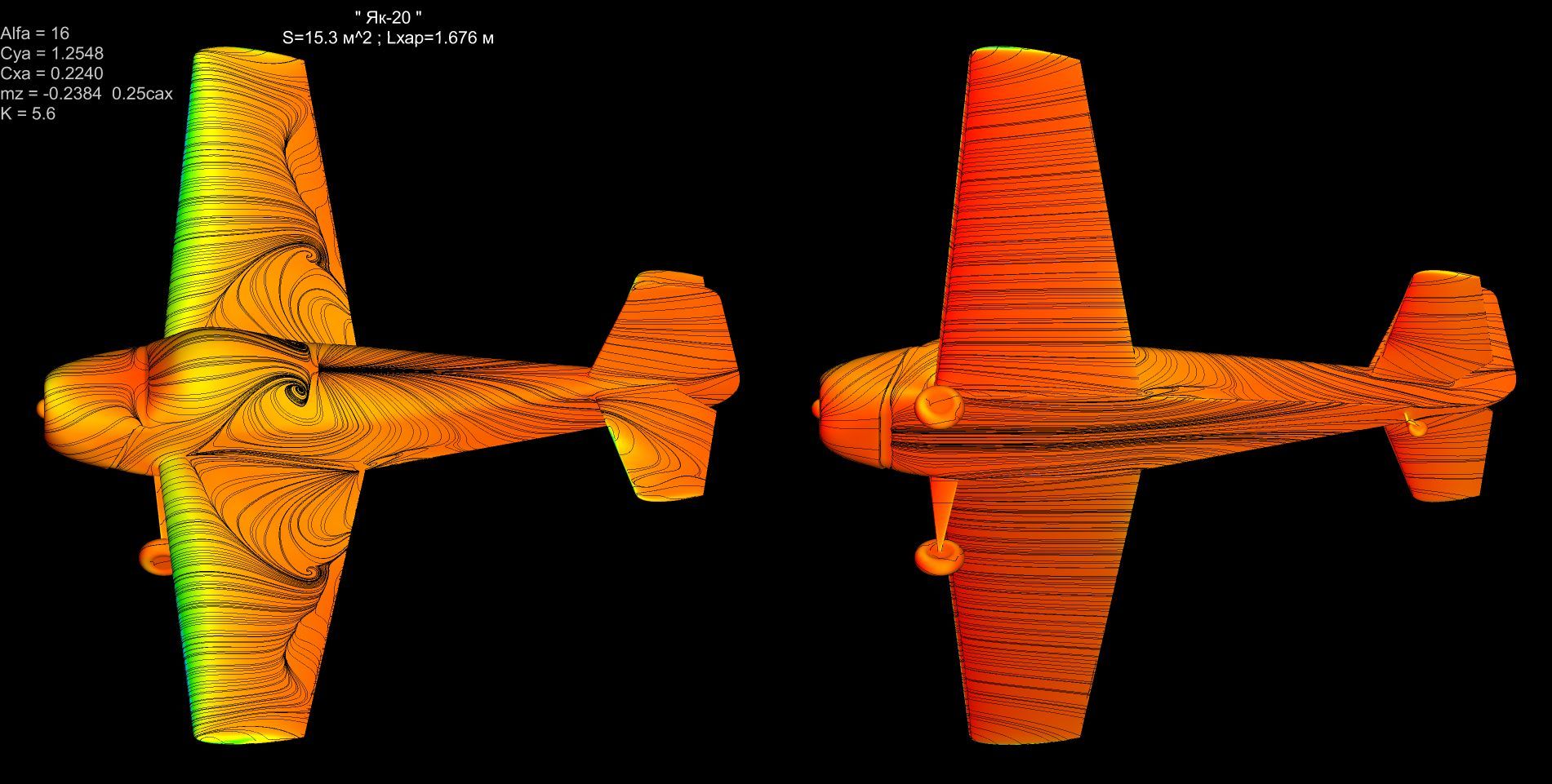

Fa-Fa, не могли бы вы посчитать Сх[sub]0[/sub] ЯК-20?

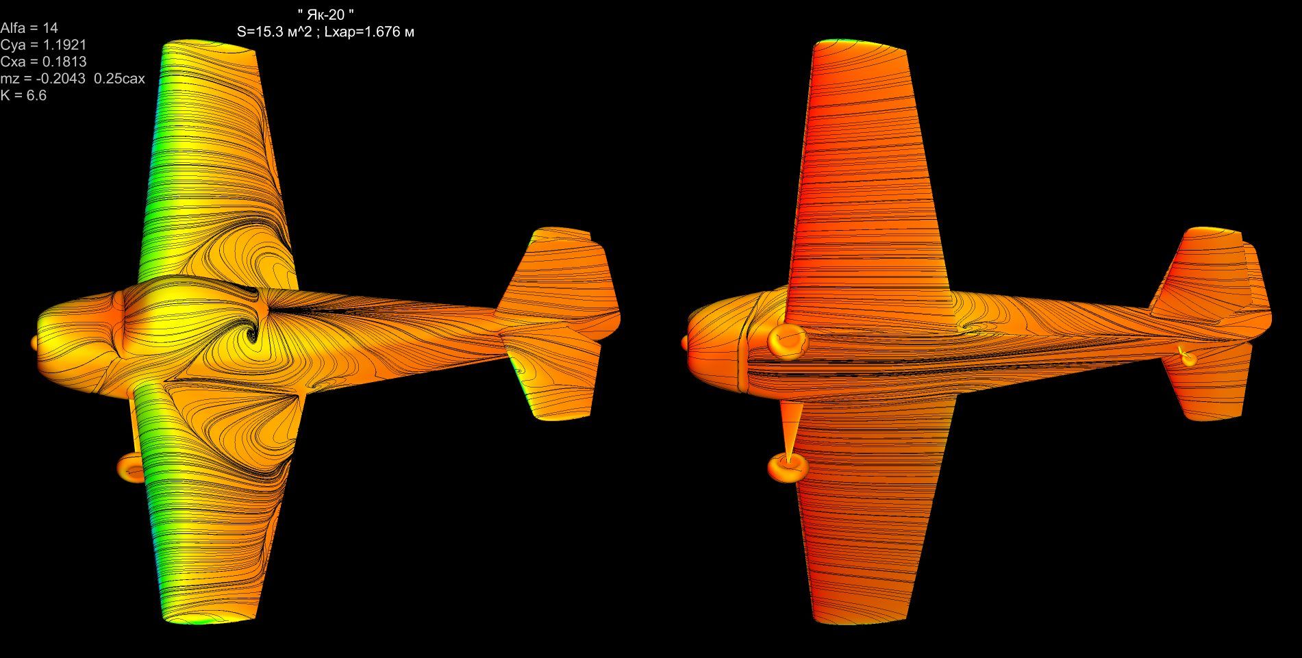

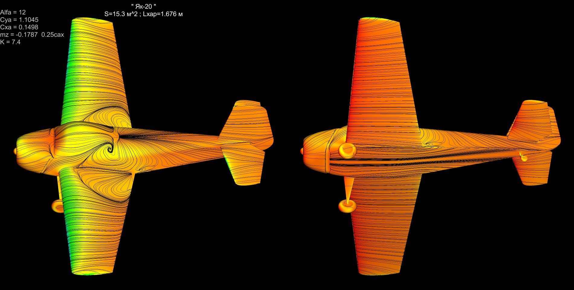

Какой "хороший" вихрь у корня крыла! Не зря считается, что в этом месте у фюзеляжа не должно быть сужения.
Юра, в сужениях срывов не видно, а вот в зонах резкого "расширения" и изменения направления "сели"вихри.

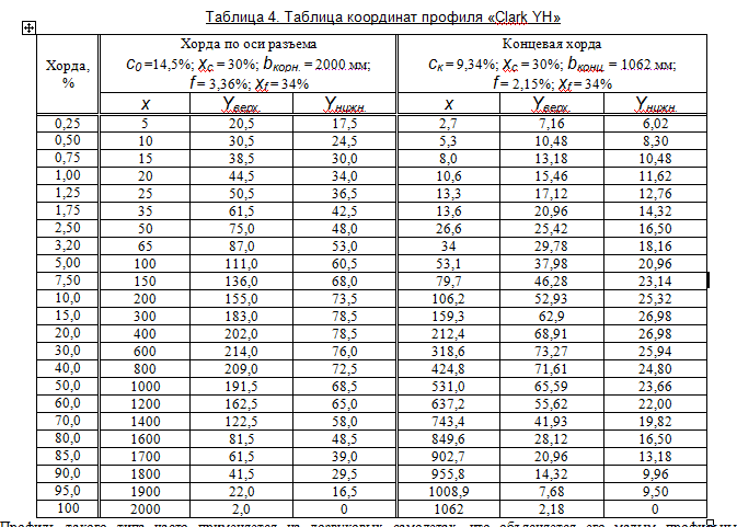

Профиль Р-2 14.5 в корне и 8 на конце. Если Кларк есть скинь.
Мой "косяк" - написал непонятно - я имел ввиду - сужение фюзеляжа (+ уменьшение толщины профиля крыла) приводят к торможению потока - тут и зарождается вихрь.
Уменьшение толщины профиля крыла (по хорде) от лонжерона к хвостовику, в сочетании с фюзеляжем уменьшающийся ширины - создают расширяющийся диффузор - соответственно уменьшение скорости потока, а если вспомнить школьную программу(закон Бернулли)  давление в потоке напрямую зависит от его скорости.  Механизм зарождения вихря в деталях - это наверно Fa-Fa (Александр) сможет объяснить. На сколько я понимаю, если рядом движутся потоки с разными скоростями - они точно будут взаимодействовать и возможно с образованием турбулентностей ...   🙂
Юра, ты правильно написал и никакого косяка, я не правильно понял "сужение фюзеляжа". Извини...

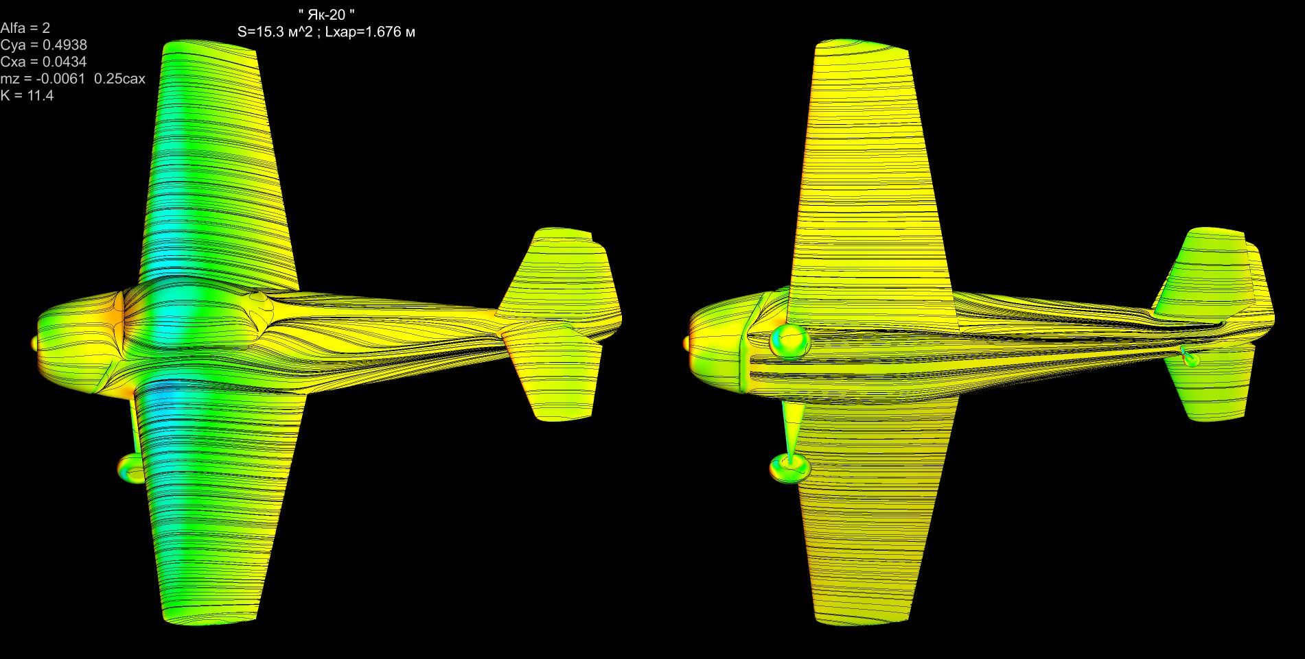

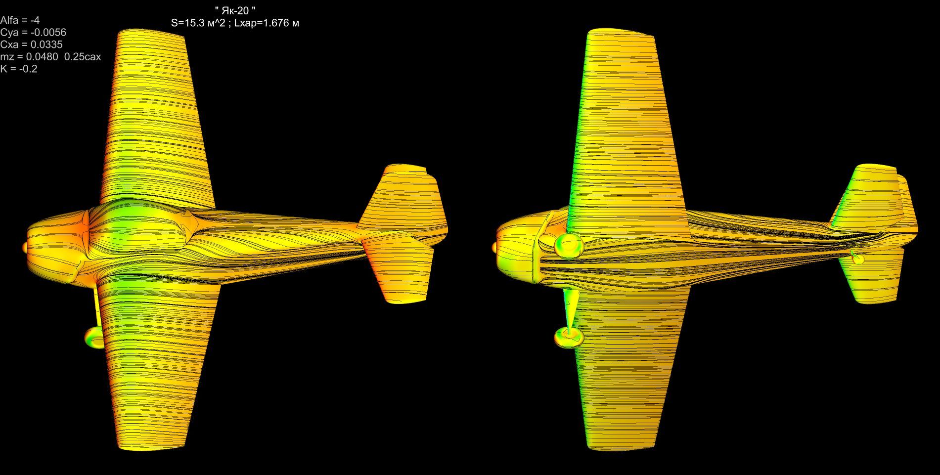

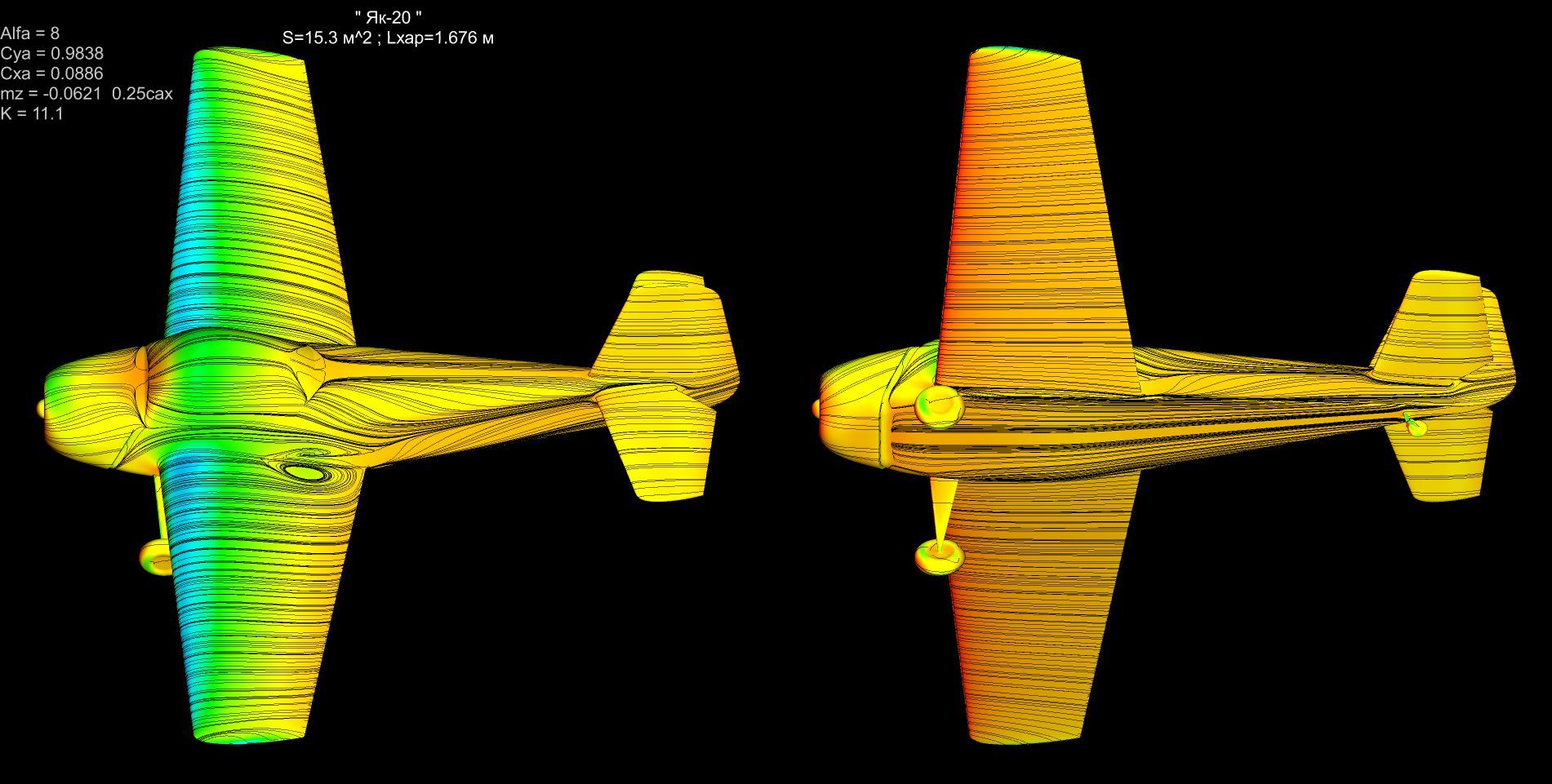

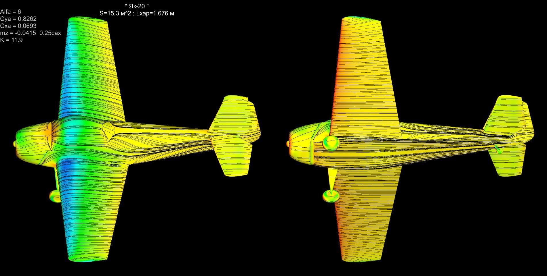

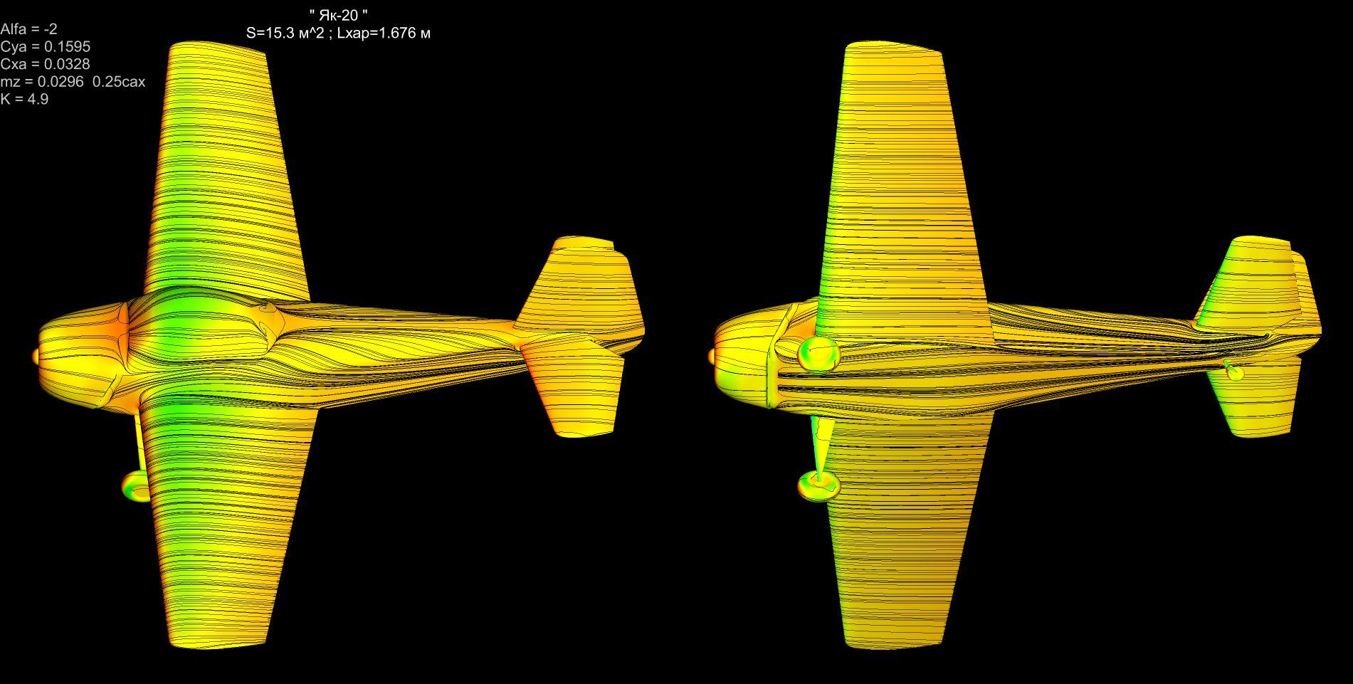

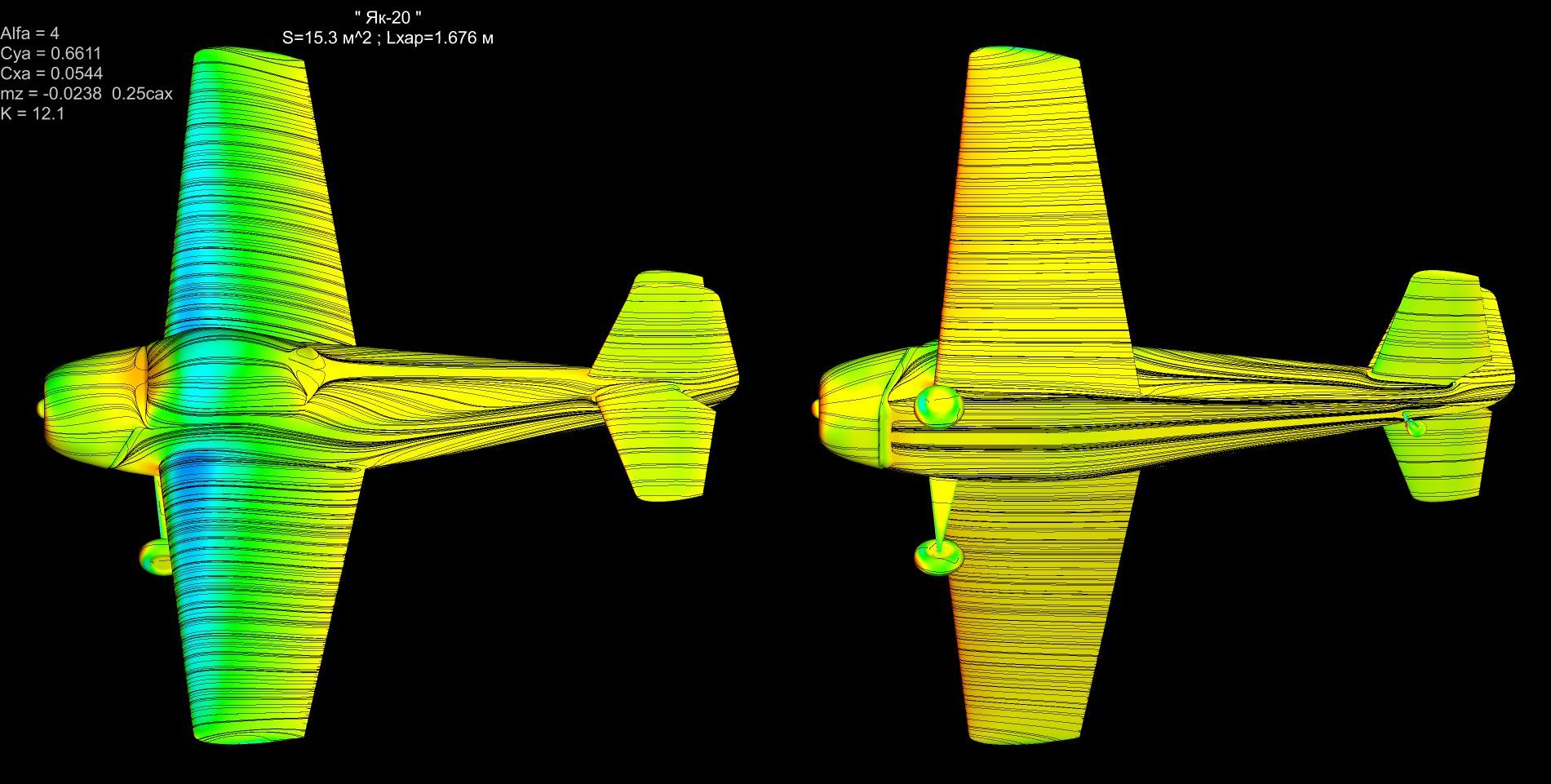

Насчитались данные обработаю выложу. Выше удалил, были предварительные расчёты, для однообразности.
С эрвторым
    15,2 КБ · Просмотры: 262

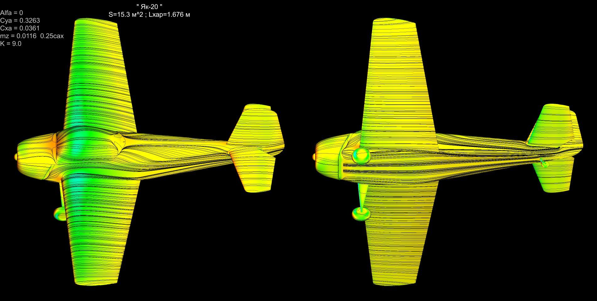

1
    225,7 КБ · Просмотры: 208
    225 КБ · Просмотры: 213
    225 КБ · Просмотры: 192

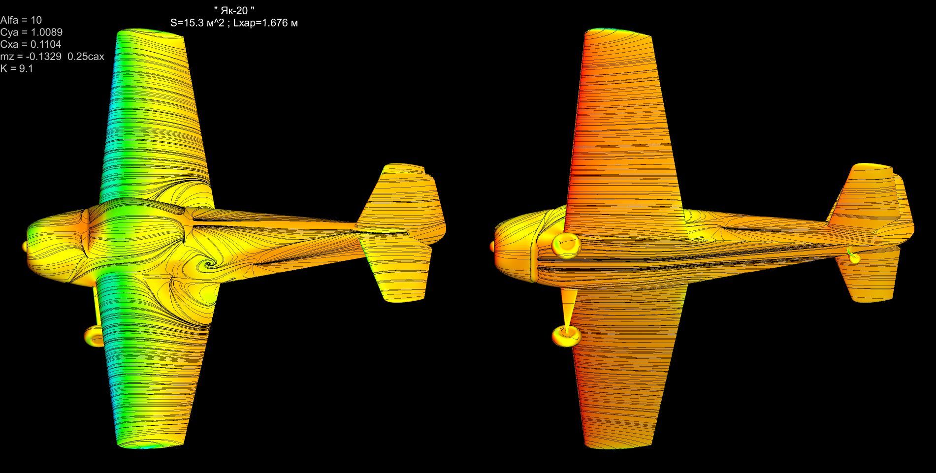

6-8-10
    227,9 КБ · Просмотры: 192
    228,7 КБ · Просмотры: 206
    227,6 КБ · Просмотры: 208
12-14-16
    227 КБ · Просмотры: 194
    225,2 КБ · Просмотры: 200
    219,9 КБ · Просмотры: 202
