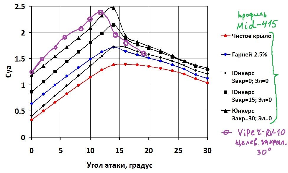

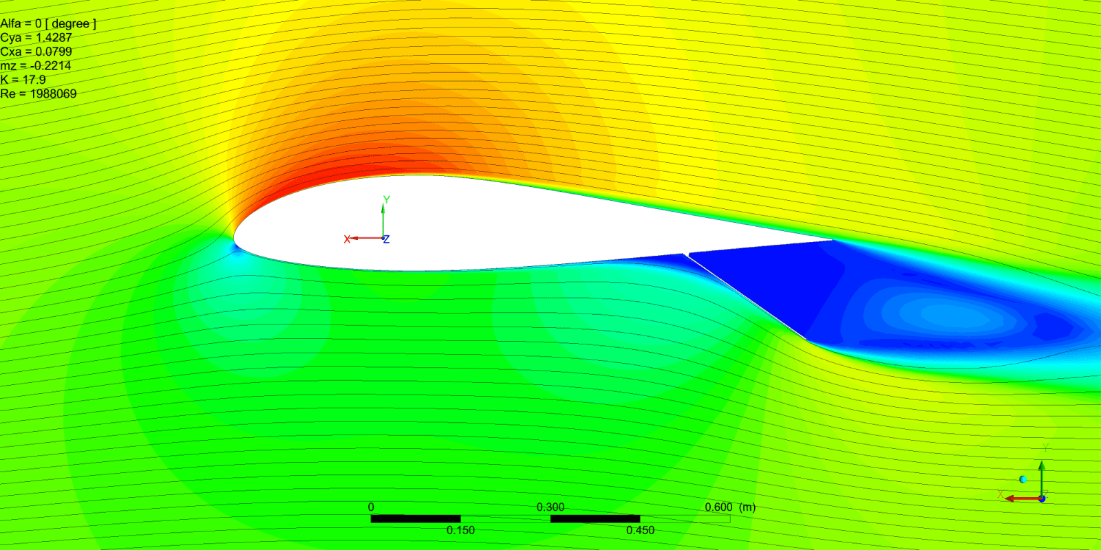

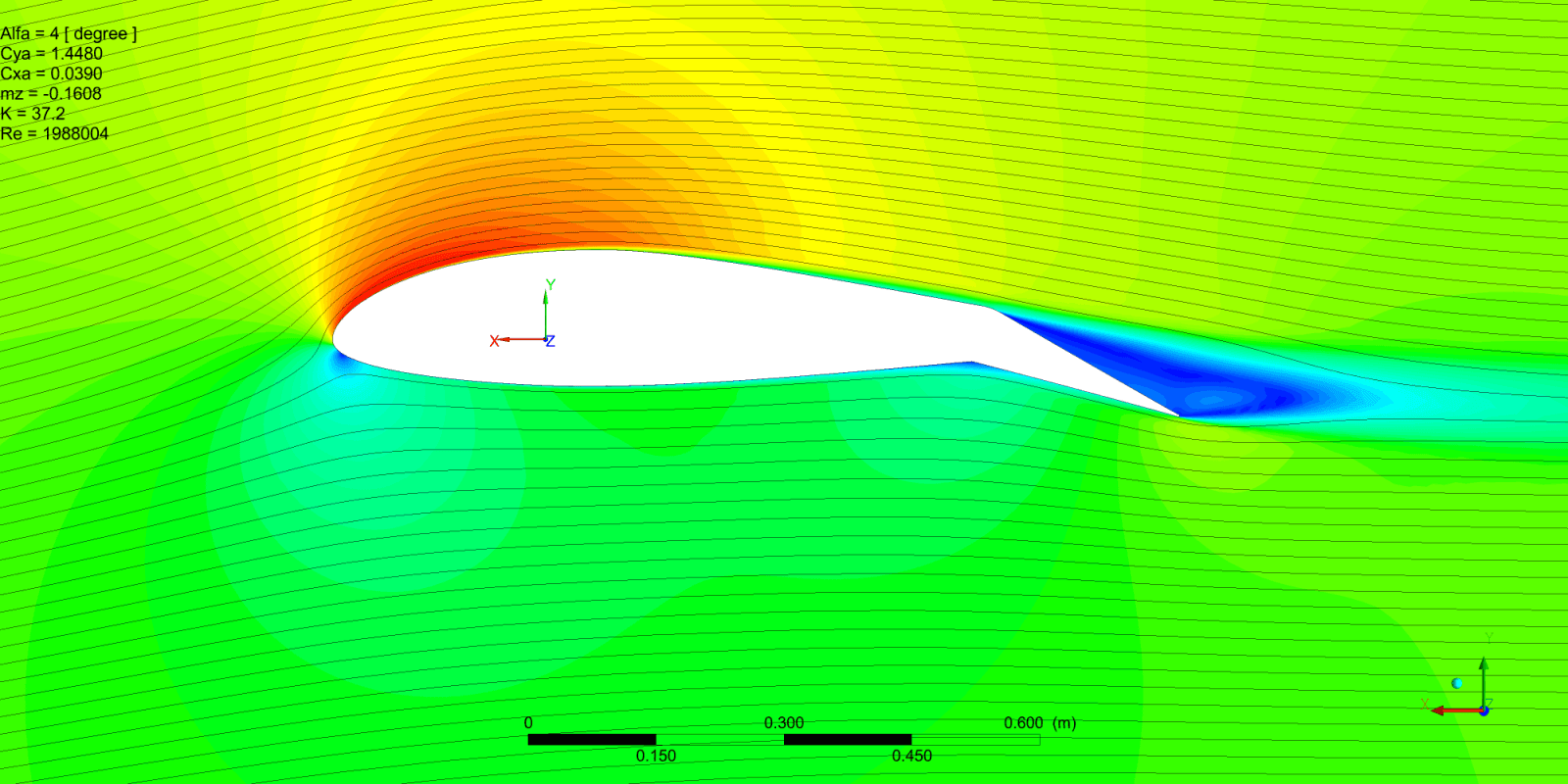

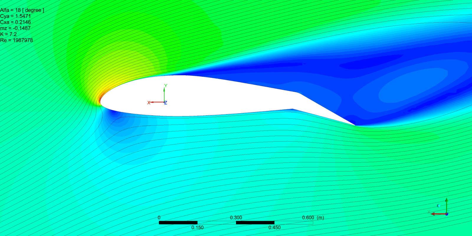

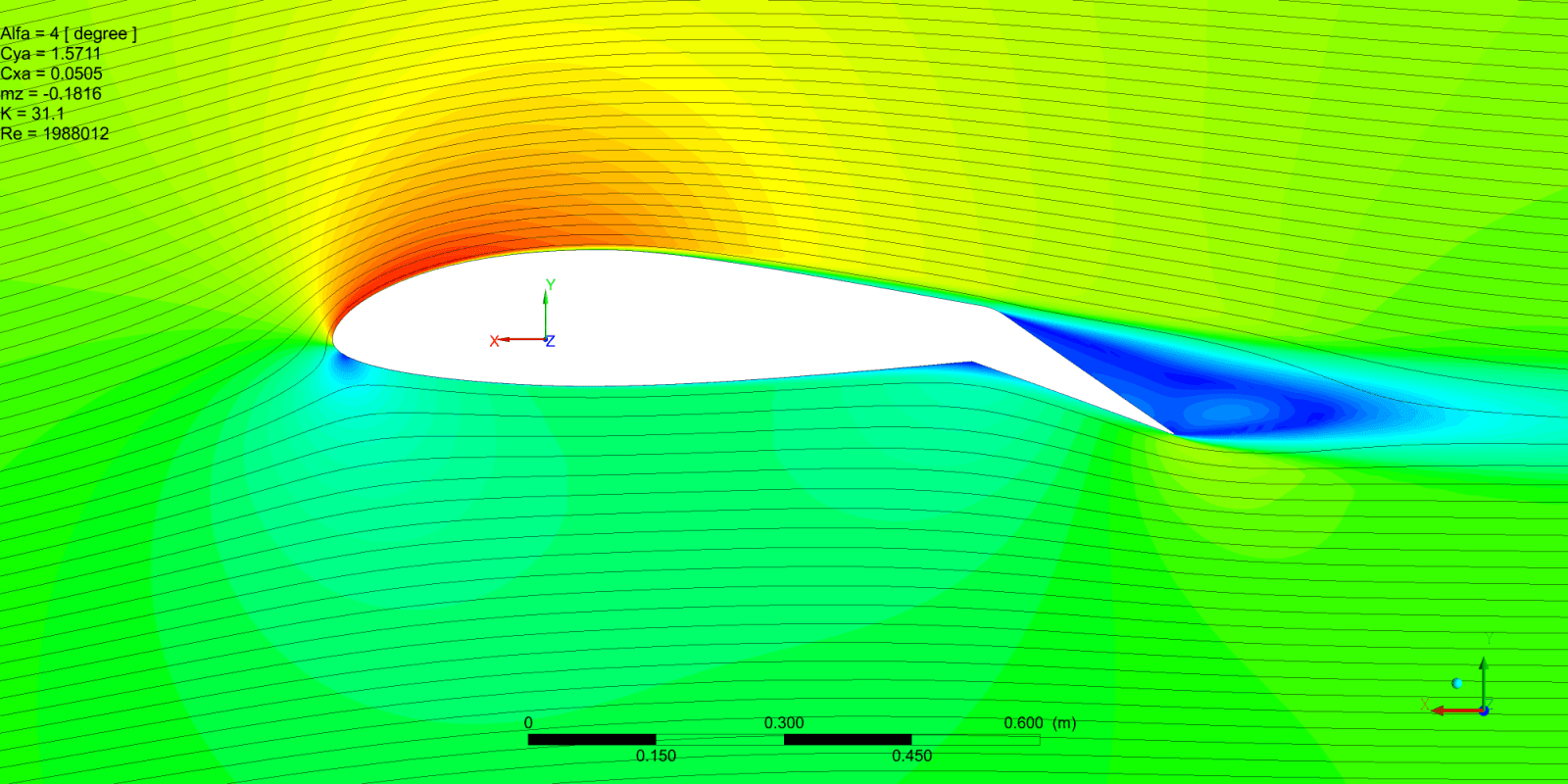

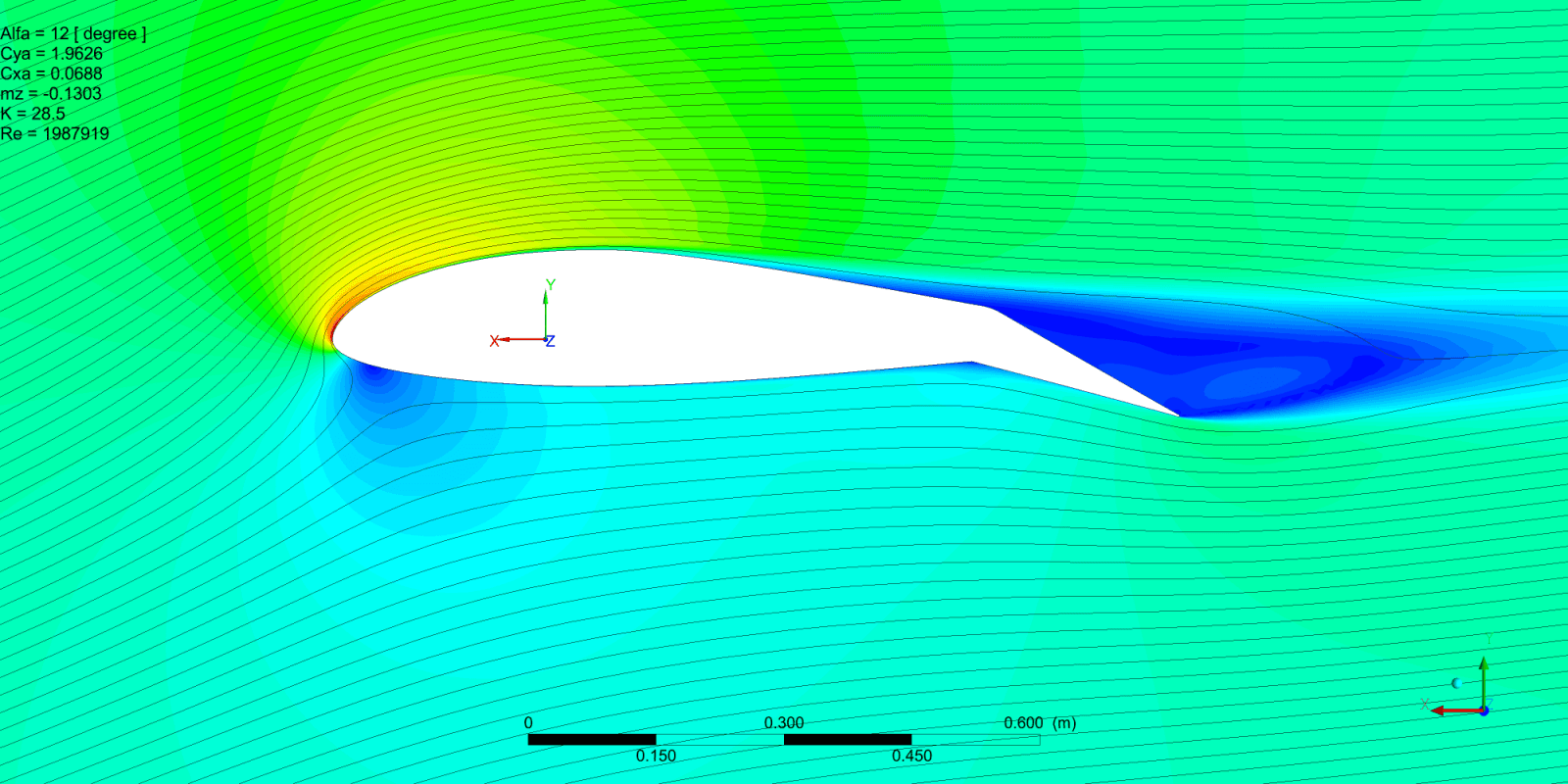

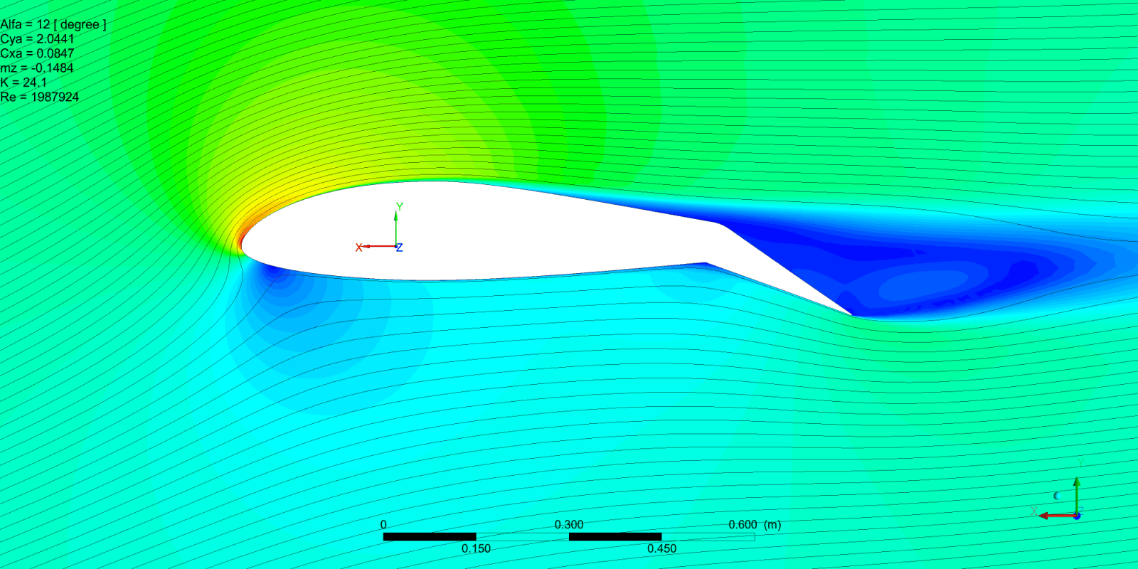

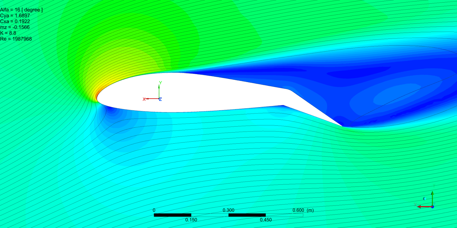

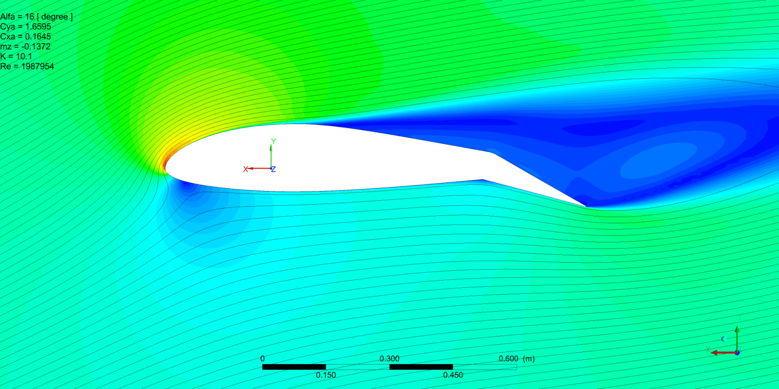

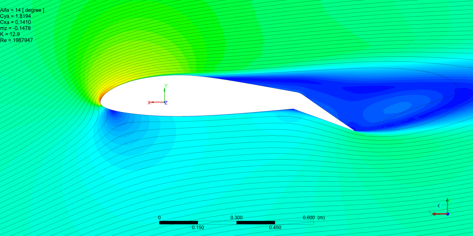

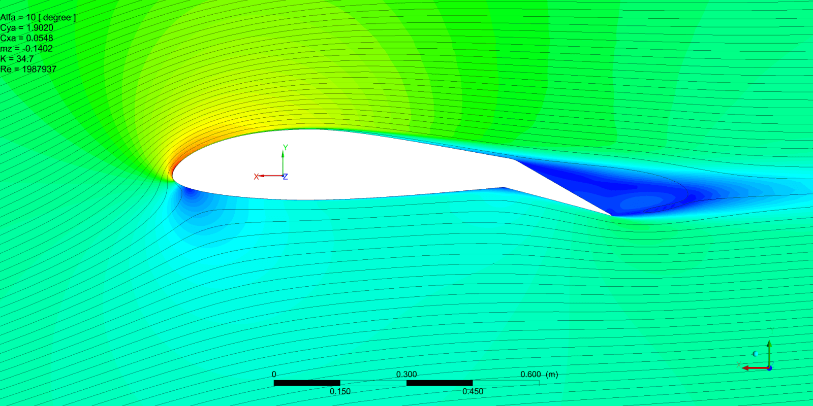

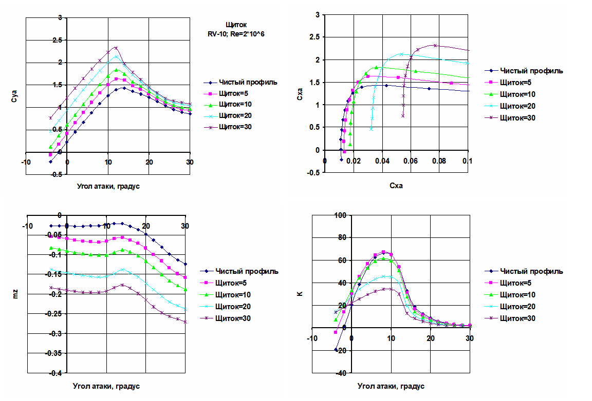

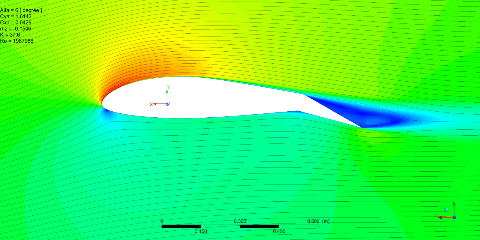

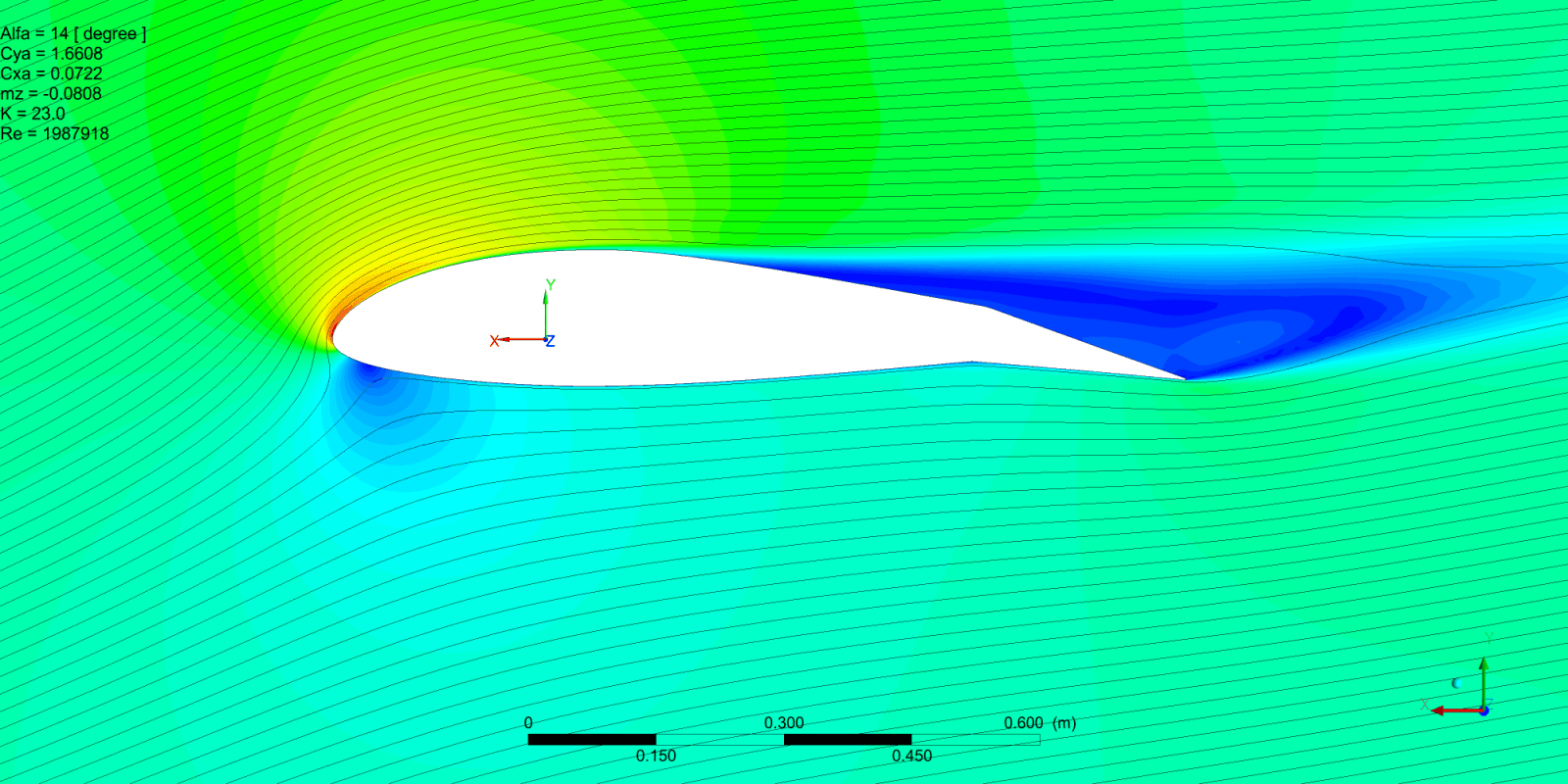

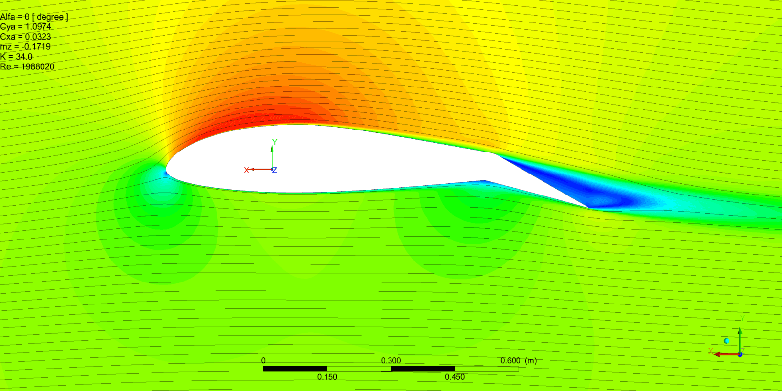

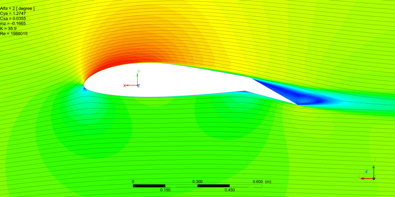

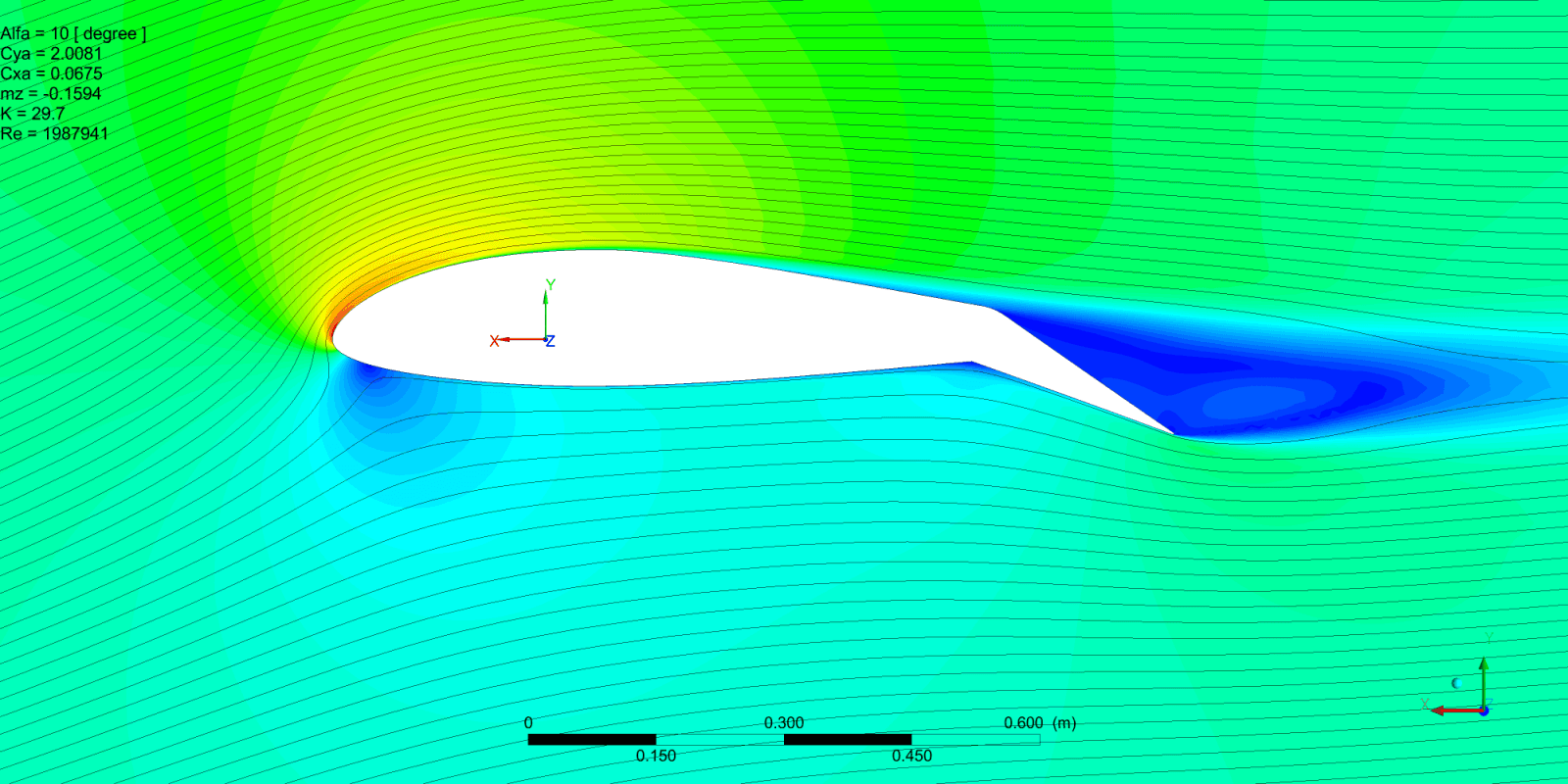

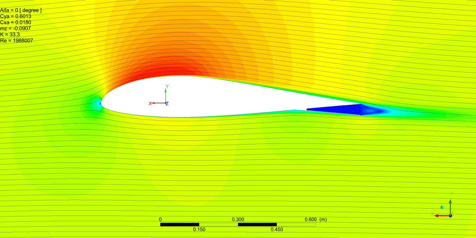

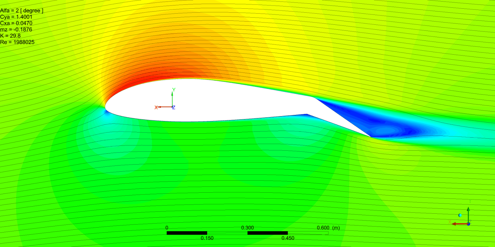

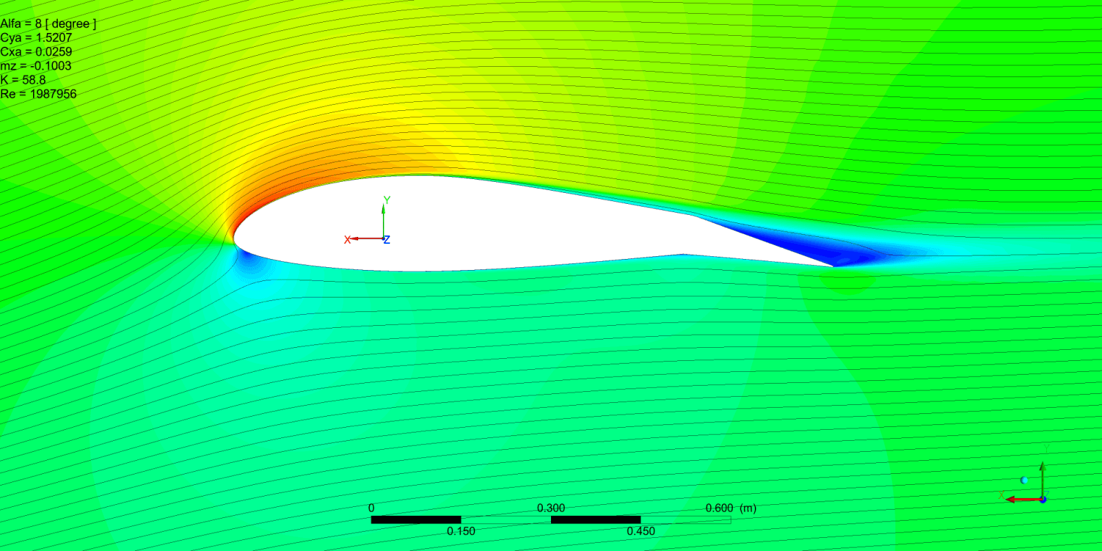

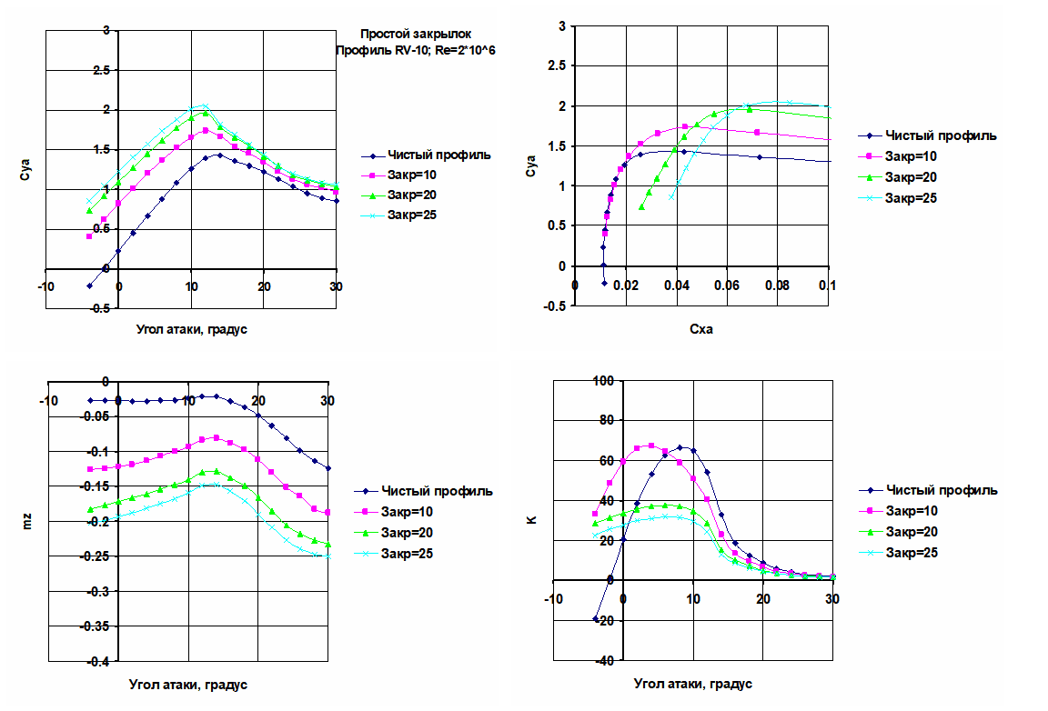

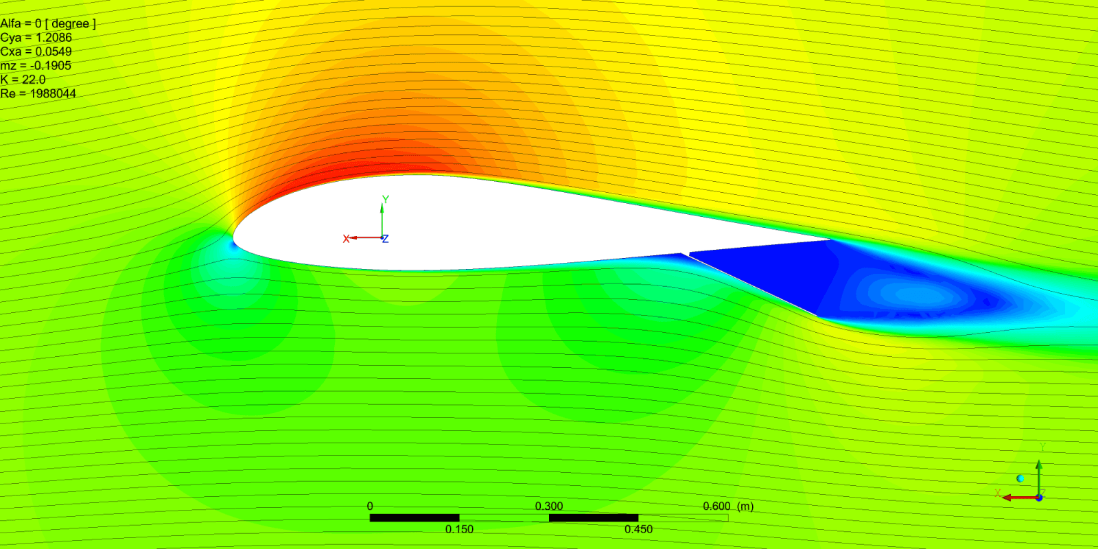

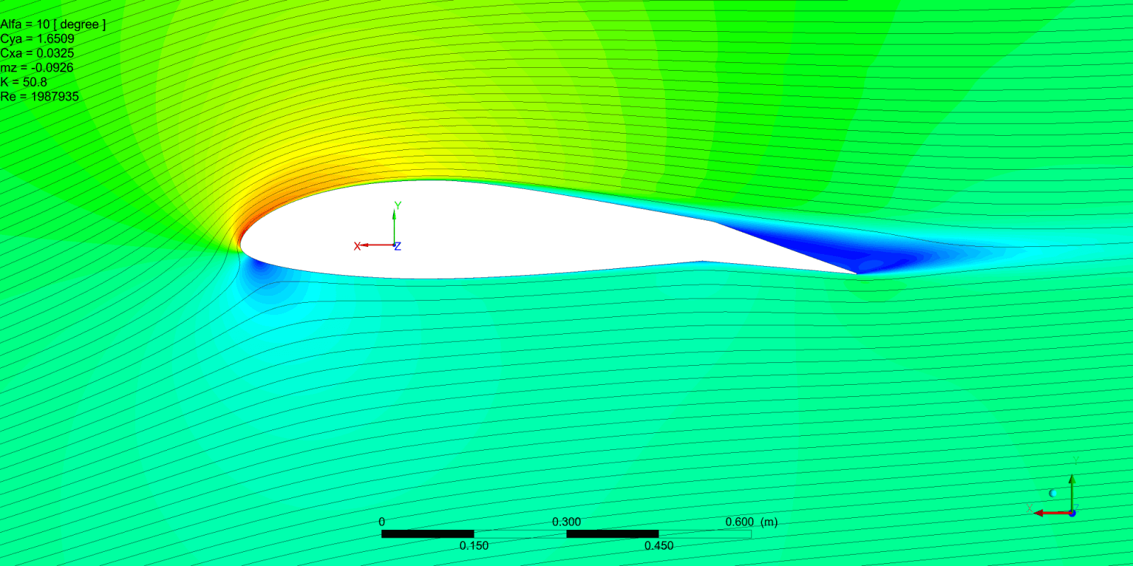

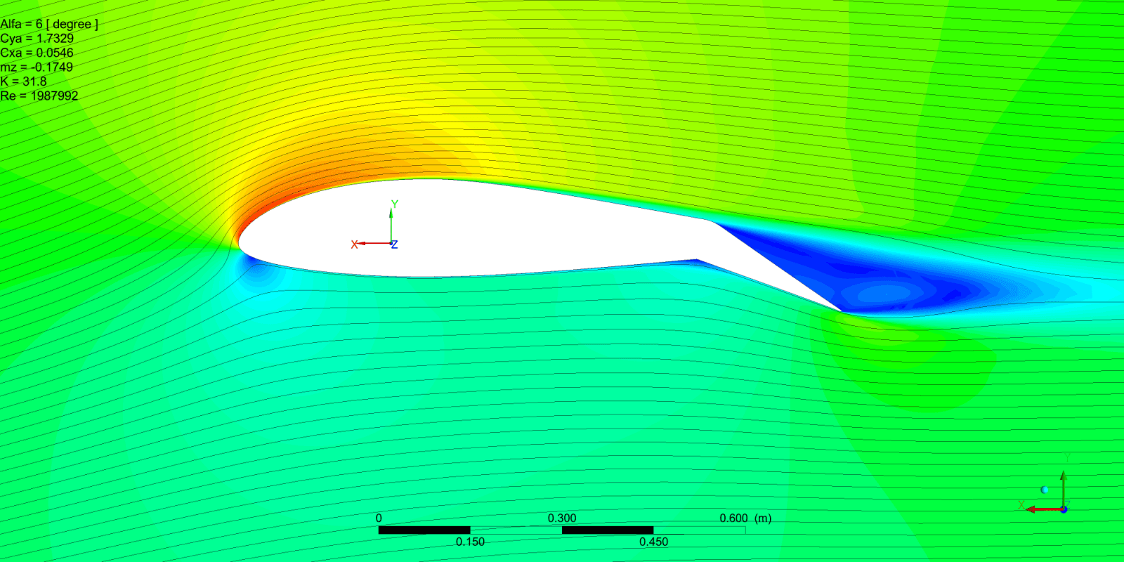

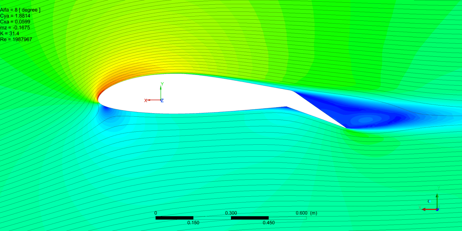

Получается, что и с элеронами Юнкерса 30 градусов и со щелевым закрылком острота горба или резкость срыва похожа - у Юнкерса чуть резче. (Профиль правда другой сравнивался). Интересно бы с простым закрылком на 30 градусов отклоненным сравнить...
И тем не менее, разница столь незначительна, что и морочиться этим не стоит.
Дык, и максимальные отклонения РВ небось 25-30 град, при них это ещё заметнее должно проявиться!
Разница будет заметной при резких маневрах, когда ручка отклонена до отказа.
Да у меня был другой интерес. Именно на малых отклонениях руля.
На сколько отличается подьемная сила на 5 градусах.
Было предположение, что вихревая пелена поверхностного слоя на плоском стабе ухудшает чувствительность управления на среднем положении. И может быть плохая стабильность по тангажу.
Просто был опыт полета с одним самодельщиком. Он в полете все врямя качал РУС по тангажу. Вот и хотел разобраться с этим вопросом.
Но возможно причина была в другом.
А с тем что на максимальных углах разница будет заметнее, согласен.
Ну может быть и сделаю еще один стаб с профилем.
Позже.

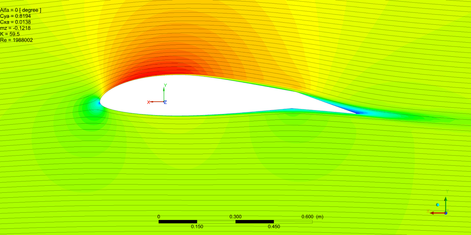

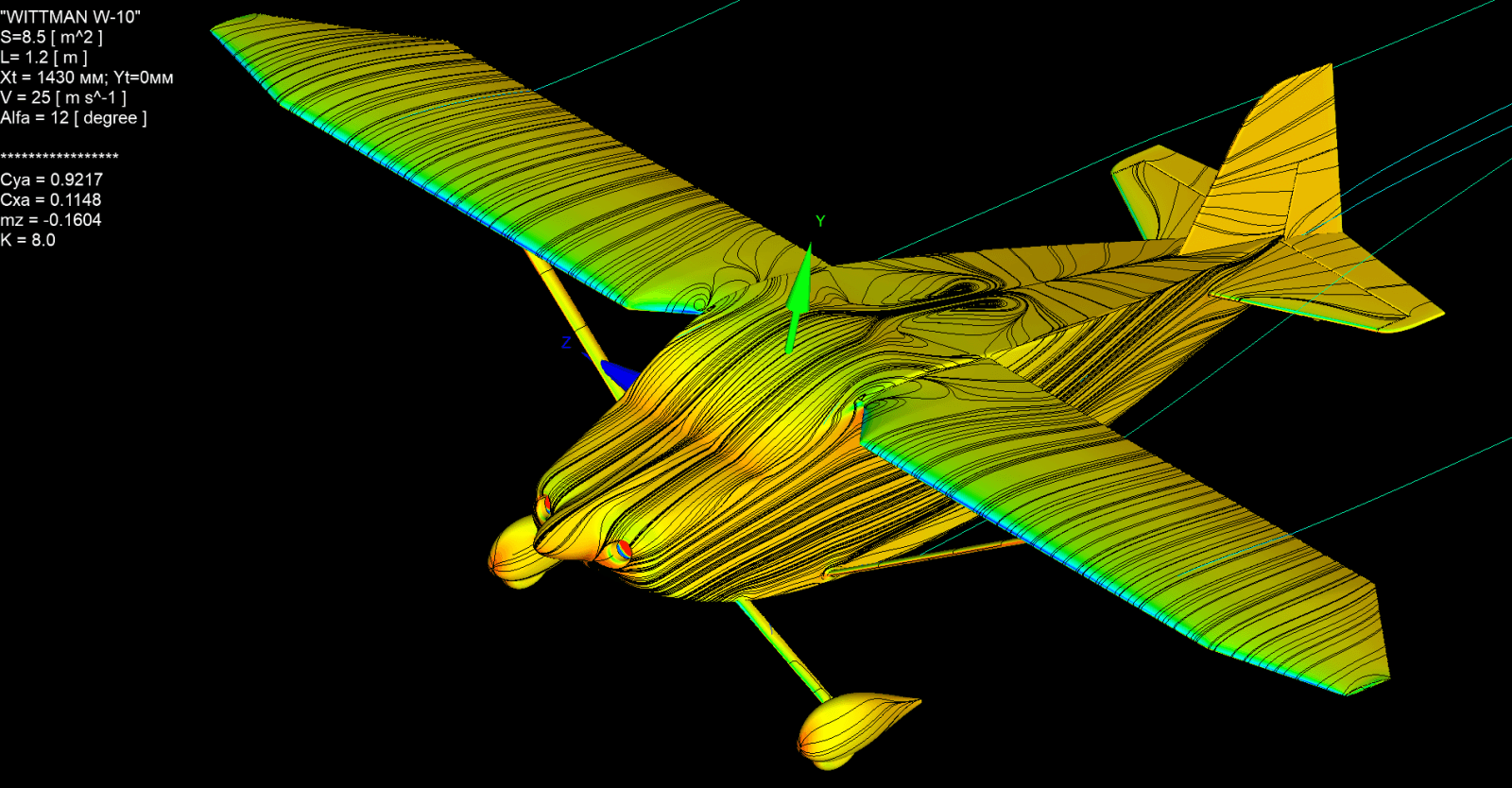

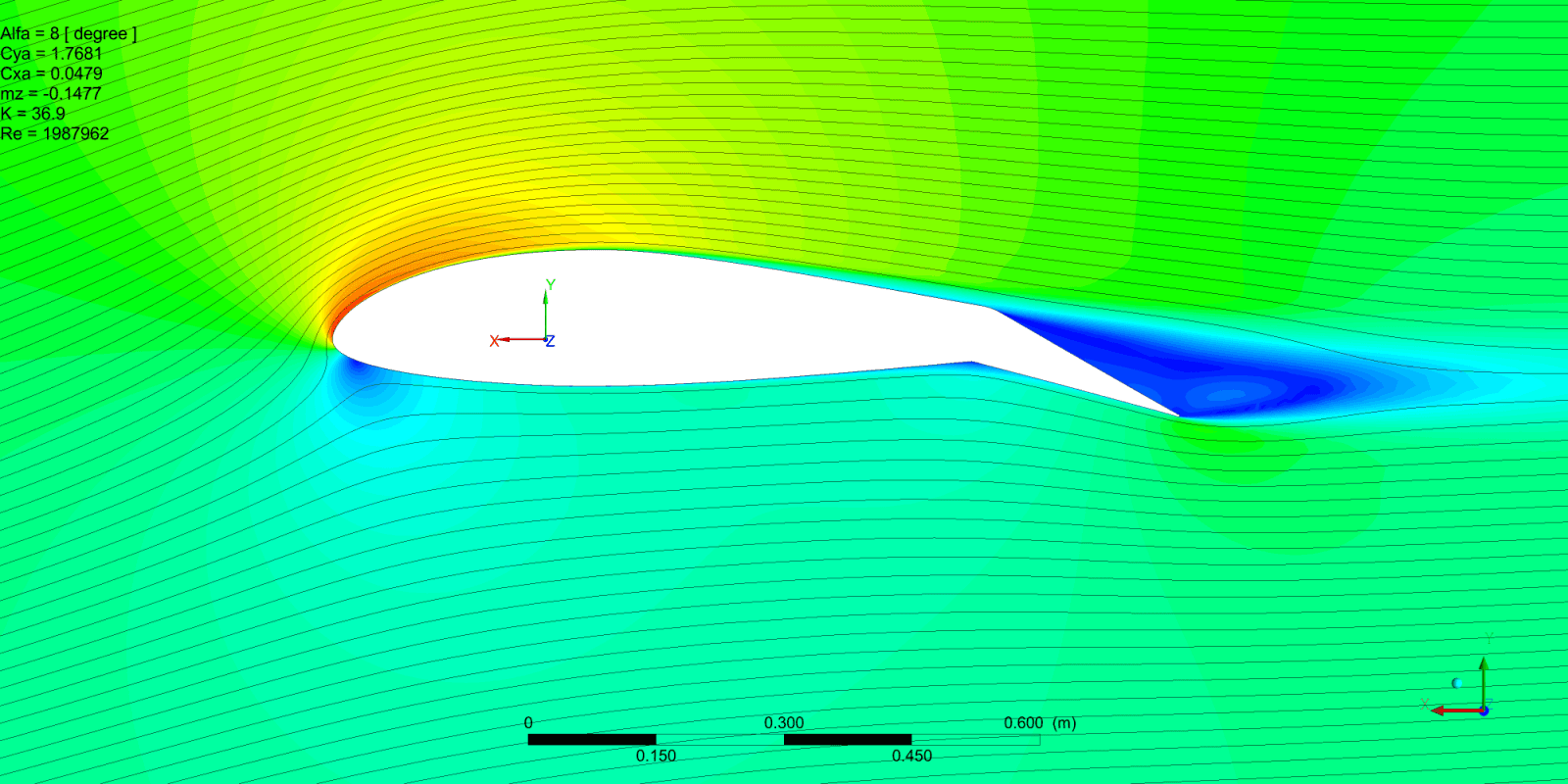

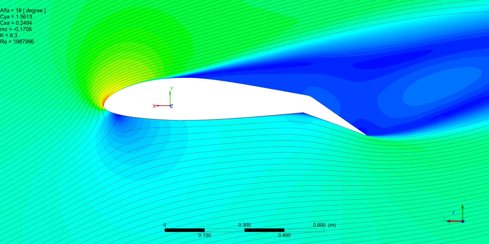

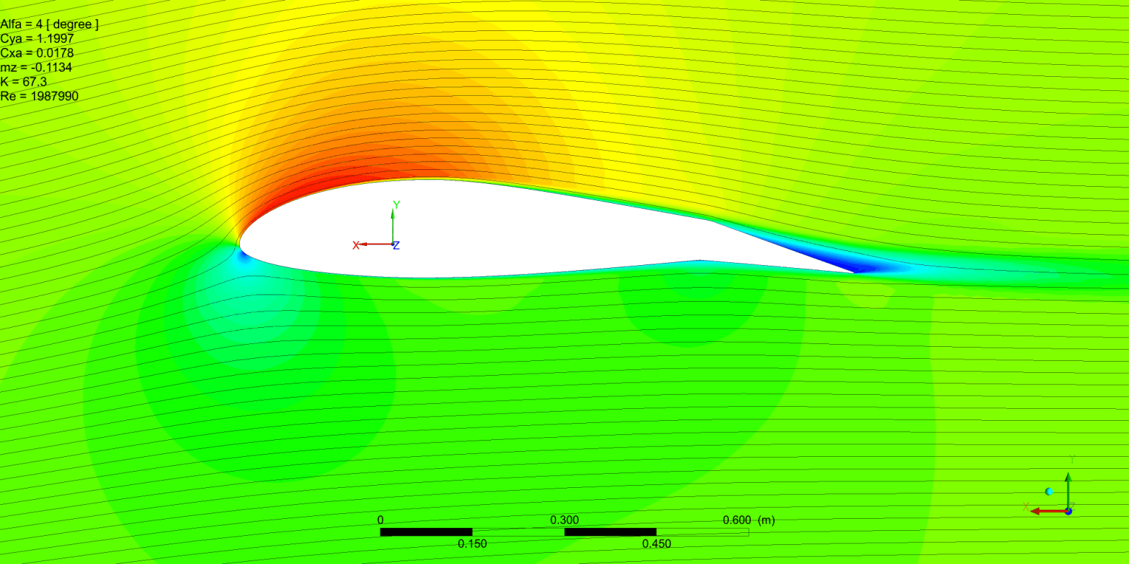

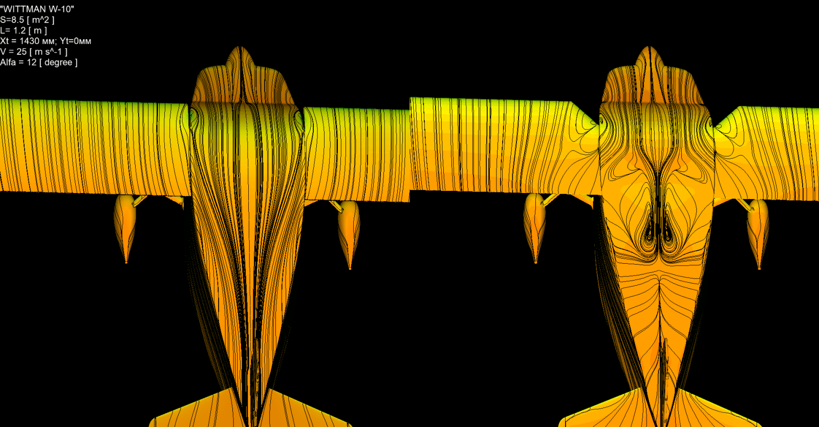

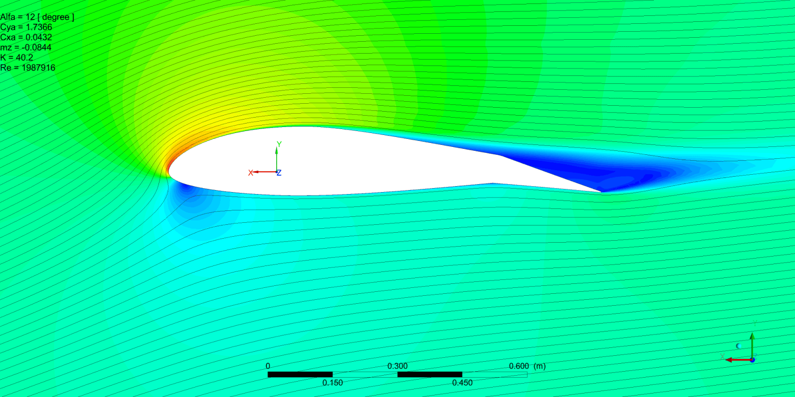

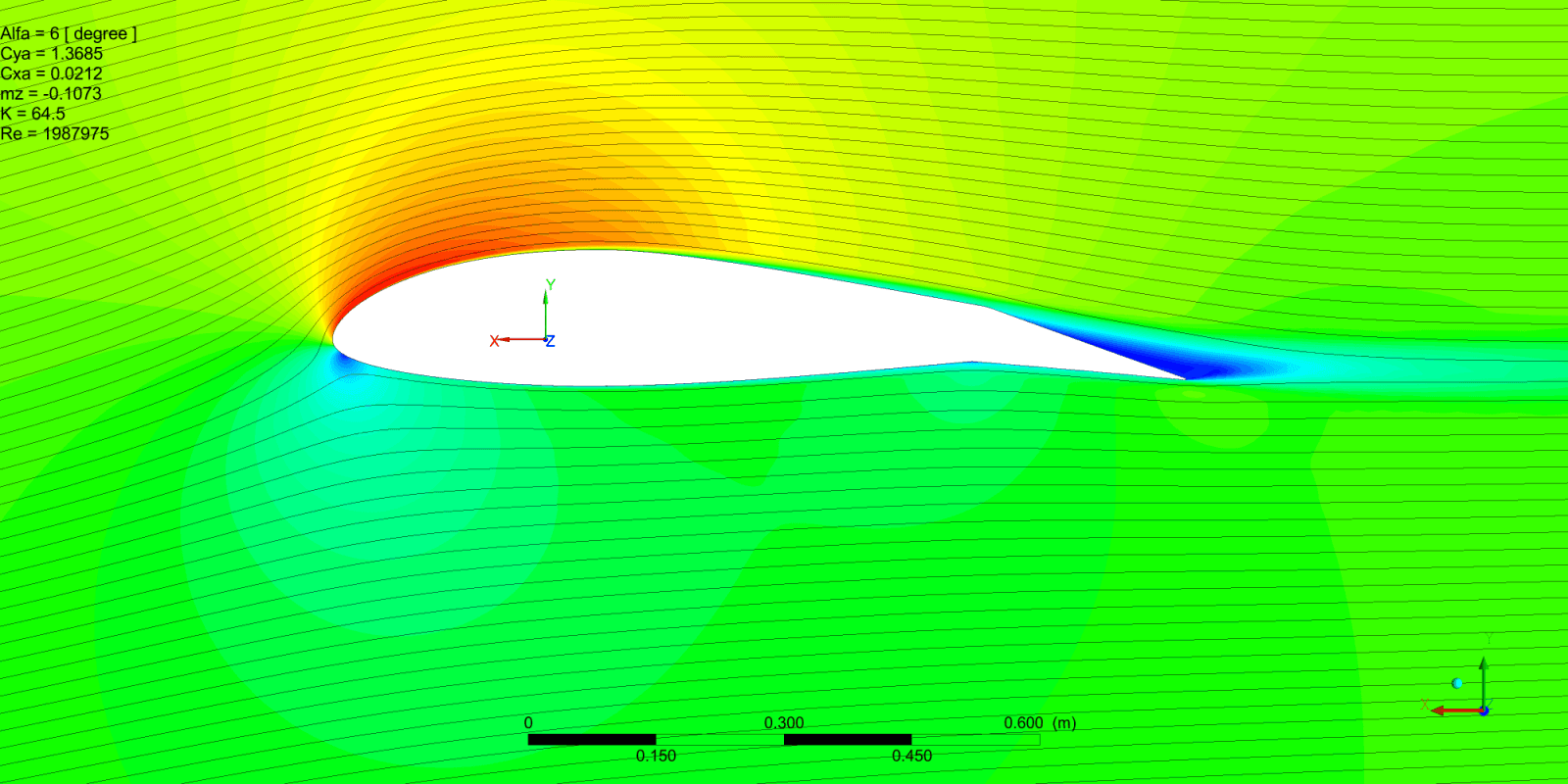

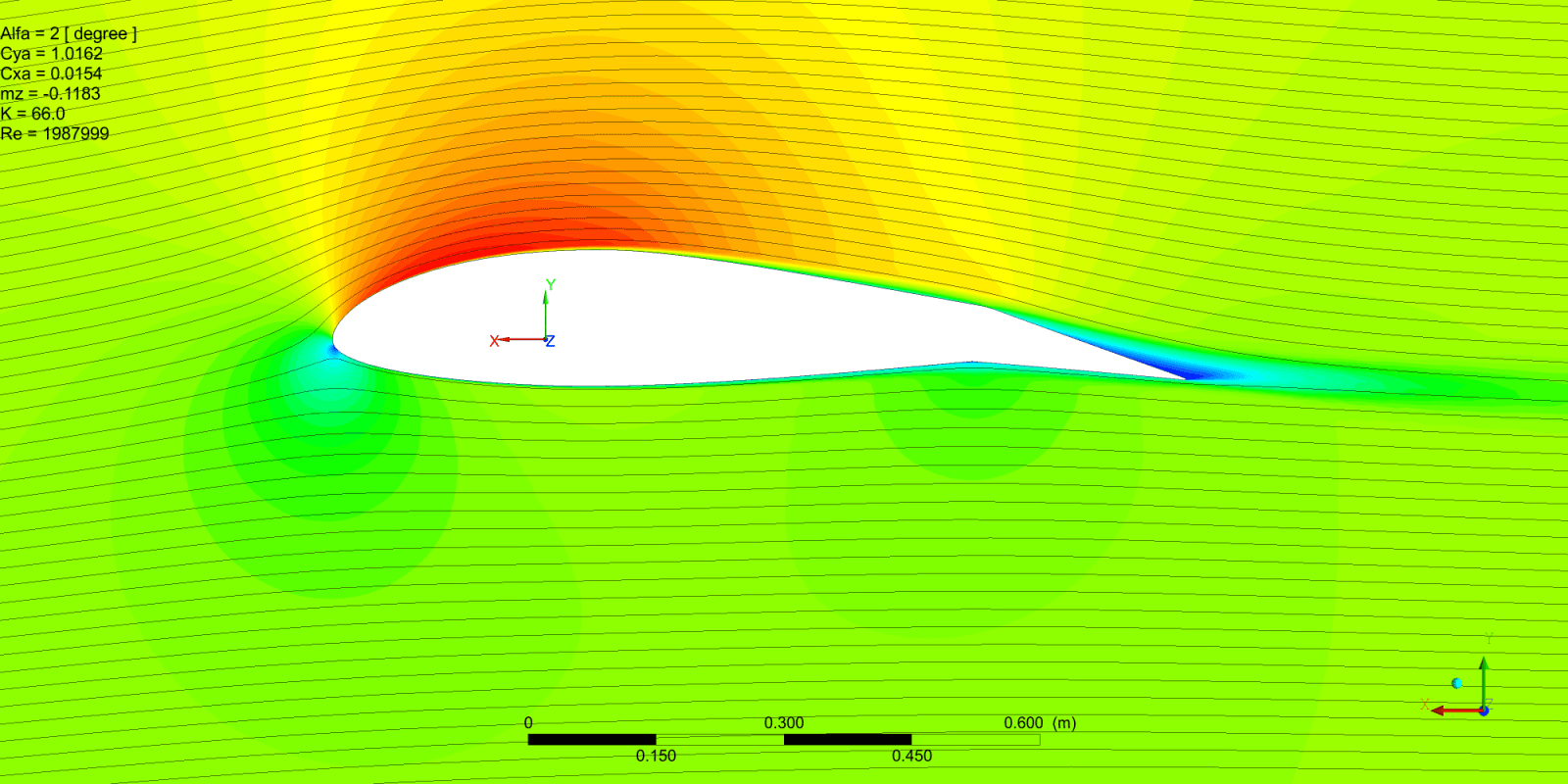

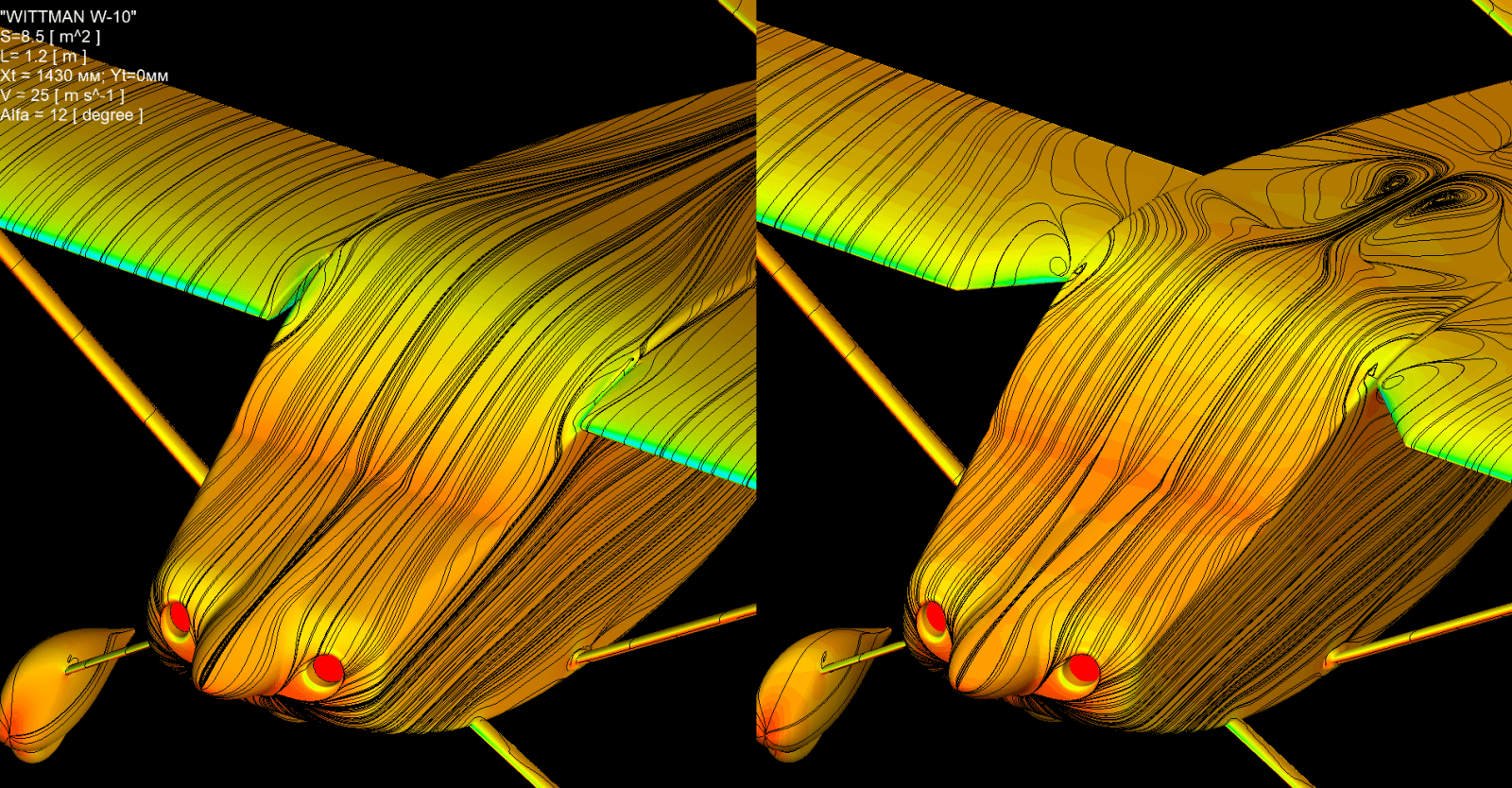

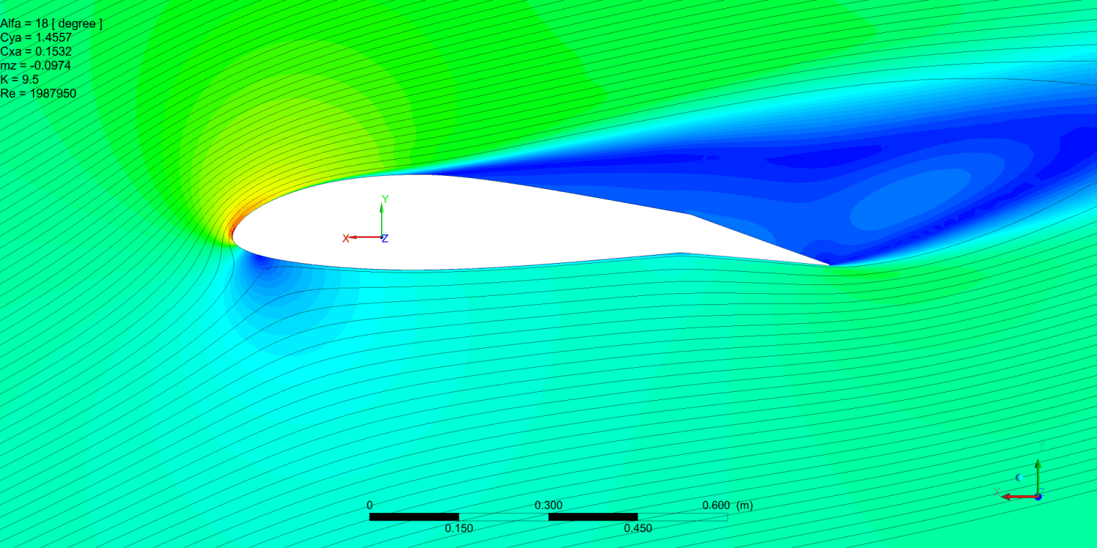

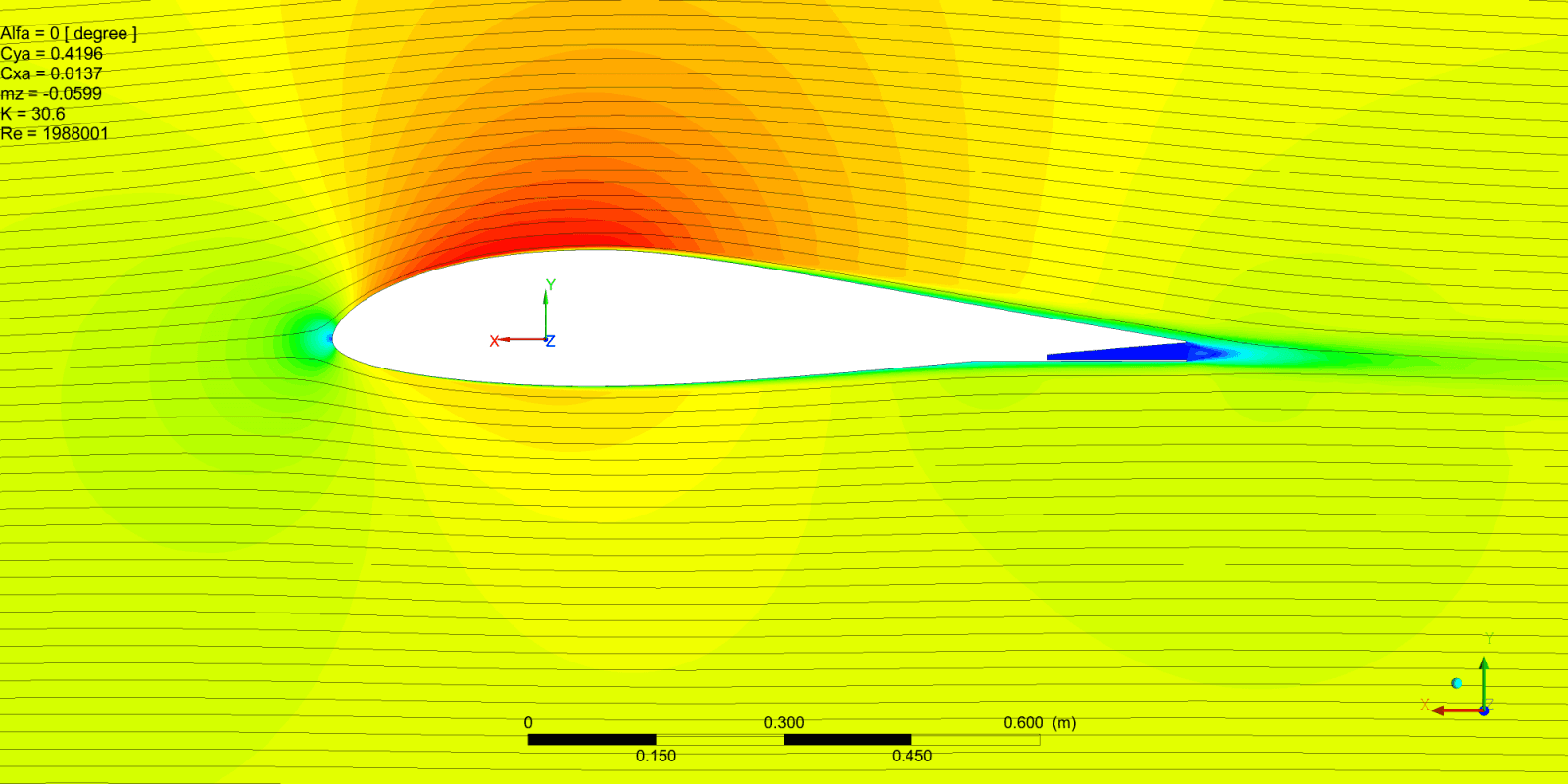

2 Fa-Fa:
Если позволите, хочу задать вопросы по работе программы. Судя по содержанию ветки, Вы весьма детально в ней разобрались.
Задал бы в личной переписке ( чтобы не загружать ветку ), но в личке нет возможности вставлять изображения.
Вопосы касаются деталей построенных изображений...
Вероятно, большинство ответов на эти вопросы описаны в руководстве к программе. Однако, в итоге, интересует взгляд опытного пользователя.
Если ранее, где-то в ветке была описана детализация изображений ( например, как на крайнем рисунке вверху ) прошу дать ссылку. Просмотрев всю ветку, не могу вспомнить упоминание об этом...
Вопросы: ( для ознакомления, общего плана )
- что представлено в виде "сетки" горизонтальных линий ( как правильно их называть )?;
- что означает область с отсутствием линий?;
- обрыв горизонтали соответствует критической точке?;
- круговые ( и замкнутые ) изолинии, ограничивающие области одного цвета - это область с одинаковым значением скорости потока ( давления )?;
- можно ли получить в программе границу области условно не возмущённо потока, чтобы оценить, на какое расстояние от профиля распространяется возмущение перед ним и вокруг ( сверху и снизу ) до определенной разумной величины?...

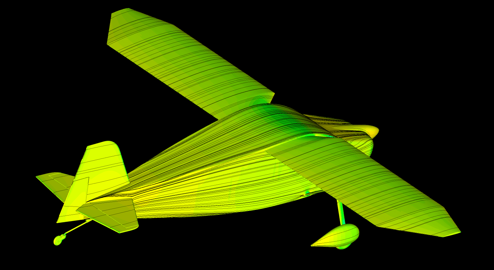

Держите лайфхак
Для обеспечения хорошего обзора запиливают крыло в корне, искажая профиль и тп, приводя к раннему срыву.
Если крыло дотянуть до борта и подрезать, как на рисунке, то никаких срывов, выше качество, лучше настроение.

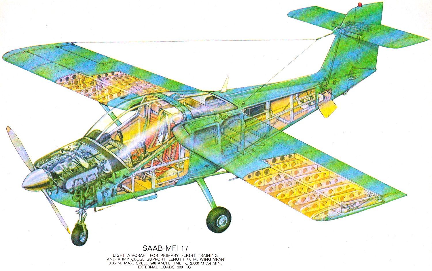

На шведском Saab MFI-15 Safari эту проблему решили установкой в вырез предкрылка, сохранив необходимый обзор.
