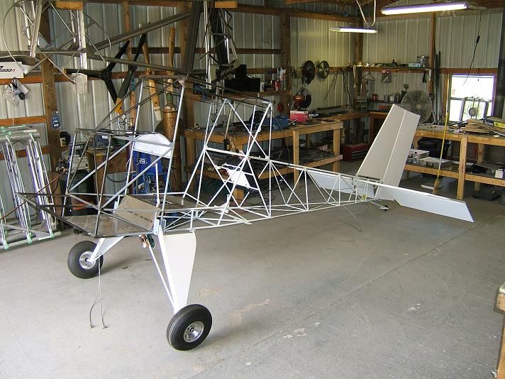

Возник такой вопрос: почти все сварные фермы фюзеляжа квадратные в плане. Если ферму после летчика сделать треугольной в плане- есть выигрыш в весе? И есть-ли где в литературе доступный расчет. Как она ведет себя на кручение?
Фермы четырёхугольные потому, что проще в сборке. Сварил 2 боковины и соединил их поперечинами. С треуголкой всё несколько сложней. Потом ещё, при разрушении одного из поясов 4-х уг. Ф. остальные как-то (теоретически) будут держать геометрию (не сложатся) , а у 3-х уг. надо покумекать. Хотя у самолётов " Аэронка"  фюз за кабиной 3-х уг. и ничего... Ко всему надо подходить всесторонне.
Вот и я думаю. Есть конструкции с дюралевой трубой. У обычных подъемных кранов стрела именно треугольная в плане.
И потом ведь можно квадратную ферму повернуть на 45 град и получится ромб в плане?

У самолета Фролова хвостовая балка треугольная в поперечнике
А есть более простые решения? Сколько веса нужно сложить на Одну сторону на кромку ГО, чтоб быть спокойным, что конструкция надежна ???
Предполагаемый взлетный вес 500 кг... Размах ГО 2.5м
Немного другие нагрузки она испытывает. Хотя есть множество конструкций и с треугольной в сечении ХБ, но насколько это выгоднее...? Я как-то рассчитывал три разных варианта. Прямоугольная по сумме нагрузок оказалась и прочнее и легче.

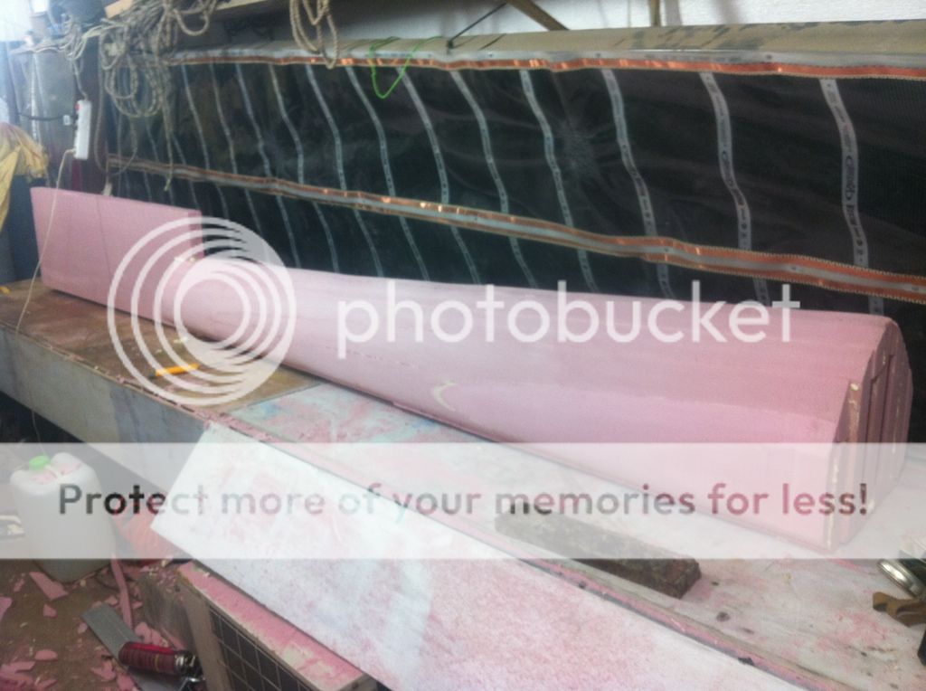

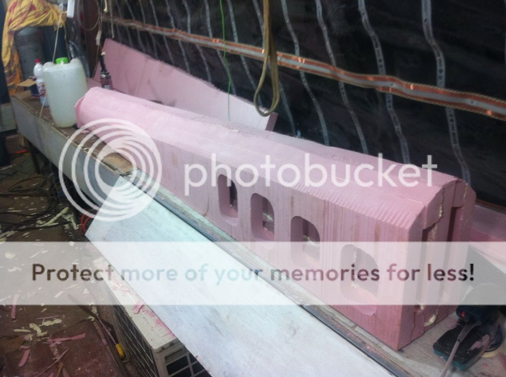

В итоге я сварил трехгранную ферму, из стальной трубы прямоугольного профиля, вышла 16 кг...  Расчетные нагрузки держит, но мне не нравится внешне..
Плюс к этому, по хорошему нужно чем то ферму обтягивать, а это еще вес...
Сейчас делаю так, расчетно будет в районе 12 кг, но уже обтянутая и скорее всего более прочная... Считал исходя из 30 кг/мм2, а заявлены 100 кг/мм2.. Плюс на кручение "конус" такого диаметра намного прочнее..
По плану этот болван будет оклеен стеклотканью..
Сверху и снизу будут силовые пояса из стеклоровинга
Собственно, из-за вида и внутренних объемов и преобладают прямоугольные фермы фюзеляжа.
Безусловно, кручение такая хвостовая балка будет держать при практически любом количестве слоев практически любой стеклоткани.

Первым слоем закатываю тонюсенькую стеклоткань, сначала эпоксидкой "лачу" пенопласт, потом на него клею пропитанную ткань. Все по свежему. Смолы бодяжу ровно на вес ткани..  Всегда хвает.  Т.е. Смолы как не заверни ровно столько сколько в расчетном весе!

Видимо с ведра поливали, в надежде, что вакуум все в жертвенный слой отожмет... Плюс с пенопластом какая то засада у них наверное была, этот имеет влагопоглощение 0,1-0,2 процента, и то засчет резаных ячеек поверхности, диаметр которых очень мал. Практически льешь смолу, шпателем тянешь, как по полиэтилену, впитывается мизер. На эту всю площадь ~ 3 м2 грам 200-300 хватит, чтоб организовать сверху стеклоподобную поверхность...
Безусловно, рабочие завода Сухого впервые сталкивались с подобной конструкцией и это также повлияло на вес - но принципиально их квалификация не повлияла.
С пенопластом никакой засады - ПС-80 вполне и абсолютно вменяем для этих целей и даже несколько избыточен - и влагопоглощение ни при чем, т.к.жидкости, отличные от воды впитываются совершенно иначе: основная причина состояла в том, что следовало не мазать смолой уложенную ткань, а укладывать пропитанную и отжатую (при современном уровне высокотекучих смол можно делать и иначе).
